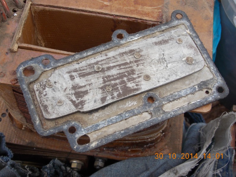

walik45, вот эта накладка что дает?
Читал-читал форумы, и не вычитал про ее смысл :pardon:
зы. и по-моему, ее лепят не на перегородку а на крышку.

Лепят её на перегородку, чтобы не звенела. Вибрацию дают выхлопные газы, они с одной стороны перегородки, со второй вода.

Приклепать её нужно обязательно. и только на клепки под молоток на вытяжные нельзя...слух станет на много приятней чем был.
лепят её на перегородку со стороны где вода, перегородку только выпрямить нужно

Точно, блин, еще раз фотки пересмотрел - на перегородку приклепано.

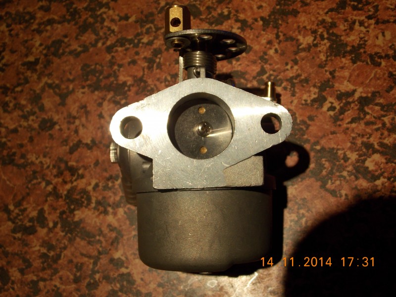

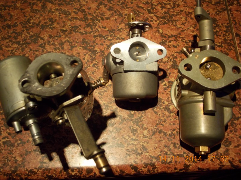

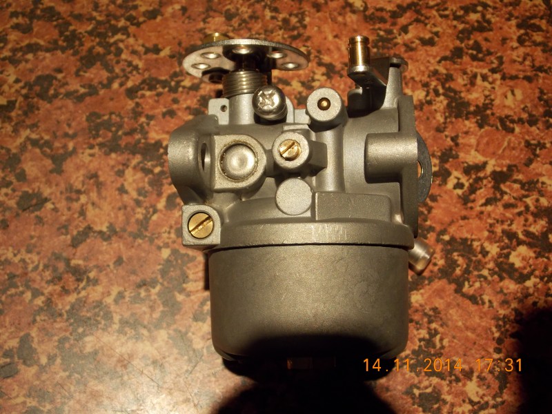

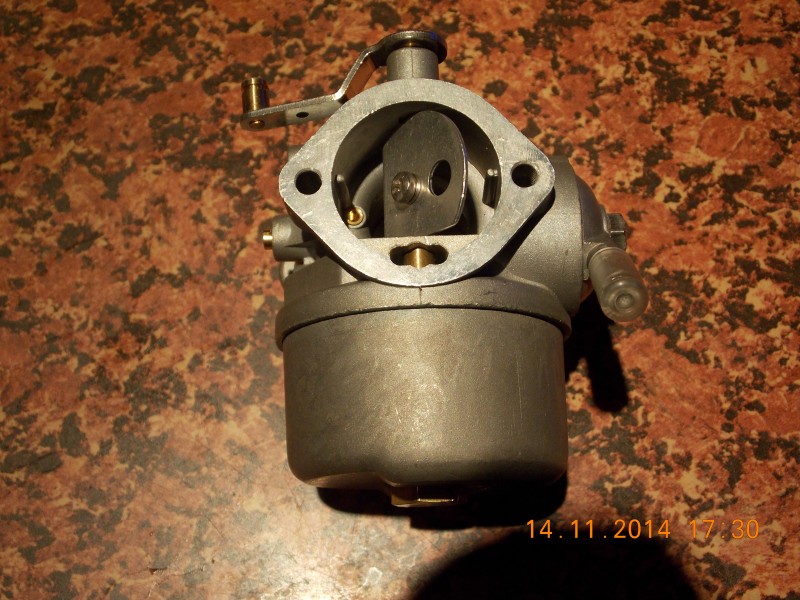

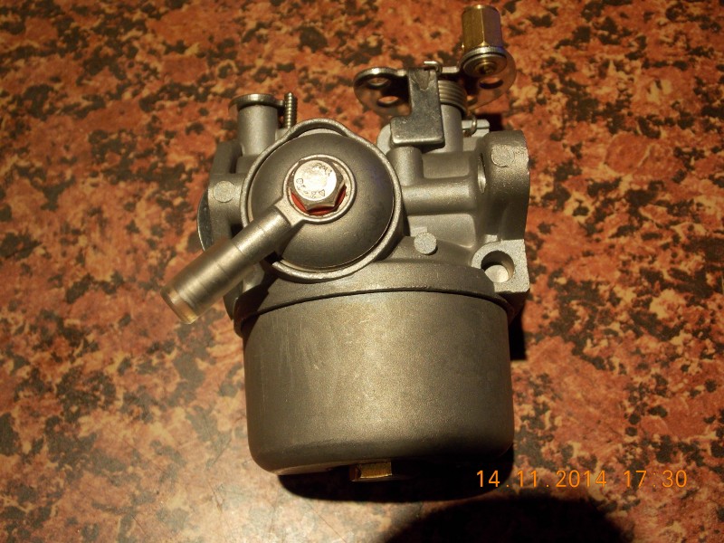

Продолжим. Нужно бы в тему о карбах, но продолжу здесь.
Появились два новых карбюратора.
Слева направо; 1) Китаец Сельва 9,9-15 л.с. 2) Сельва 6 л.с. и для сравнения размеров К-33Б
Обратите внимание на размер дифузора.
walik45
25.07.2013
207
Пенза
Валерий
Ривьера 3200 ск
Yamaha 9,9 GMHS
Поясню, на 9,9-15 размер дифузора 26мм, на 6 сильном- 22мм, на К-33Б- 20мм.
Ставить буду от 6ти сильного, но есть проблема и у него, размер между крепёжными шпильками на К-33Б= 38мм, а на Сельвовском 48мм (кстати как и на 9,9-15 сильном).
Решение в принципе принято, но хотелось бы услышать ваши предложения
("А теперь послушаем начальника Транспортного цеха" :))
Несколько условий;
1) Нелься отодвигать карбюратор от патрубка, больше чем на 8мм (но отодвигать обязательно от 4мм)
2) Оставить возможность снятия карбюратора, без снятия моторной головы.
3) Оставить возможность "отступления", к родному К-33Б

Мне думается-пластину переходную делать,шпильки под сельвовский карб на неё закрепить любым удобным для тебя способом,штатные шпильки из блока выкрутить а саму пластину крепить на болты в потай,чтоб вровень с пластиной были.
walik45
25.07.2013
207
Пенза
Валерий
Ривьера 3200 ск
Yamaha 9,9 GMHS
Не получается так, Болты в потай, своими головами обязательно наезжают на шпильки крепления карба. Иными словами, невозможно закрепить шпильки крепления карбюратора к переходной пластине. Есть возможность изготовить две пластины, одну для крепления в потай к блоку, другую шпильками к карбюратору. Между собой скрепить их винтами выше и ниже фланца. Но при таком раскладе общий пакет пластин точно уйдёт за 8 мм.
