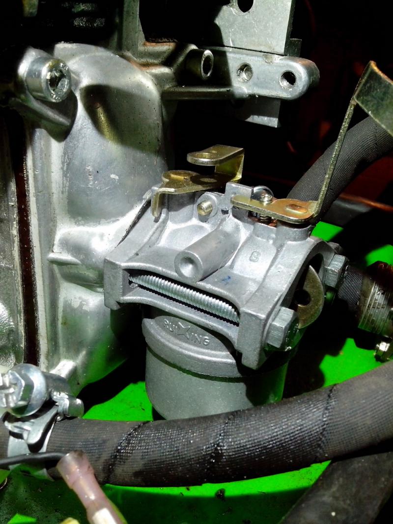

У меня 2 карба, побольше (ставил именно через пластину) и поменьше (немного ухи ему подпилил и вместо шпилек на болты), ставится не снимая головы, привод заслонки пока не делал, маленький заводил уже без привода заслонки, хочу попробовать большой завести... У нас морозы начинаются - в гараже заводить не получится.... буду на работу пробовать притащить....

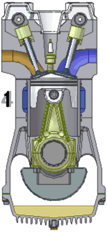

Нет, не так. Речь идётЗа один такт впуска. В 4 тактном, открывается клапан и поршень при движении вниз впускает топливную смесь. В двух тактном смесь сначала всасывается в объём под поршнем, потом там сжимается и только потом через впускное окно попадает в цилиндры. На это сильно влияет объём под поршнем, время (фазы) открытия поршнем впускного окна.
На 4 всё проще, не хватает времени, увеличь входное отверстие, тоесть сделай повыше кулачёк распредвала.

а то что в 4т моторе впускной клапан открывается через оборот коленчатого, это ничё? Википедия: "Четырёхтактный двигатель — поршневой двигатель внутреннего сгорания, в котором рабочий процесс в каждом из цилиндров совершается за два оборота коленчатого вала".... А вот она-же про 2т: "Рабочий цикл двухтактного двигателя происходит за один оборот коленчатого вала"... иными словами когда поршень 2т идет вверх, он Одновременно всаывает в картер и жмет камеру сгорания, когда вниз - сжимает картер и Одновременно через впускное окно наполняет цилиндр.

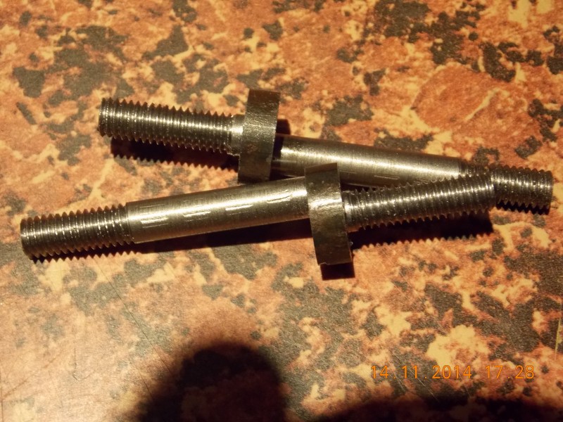

Для установки карбюратора от сельвы были выточены ступенчатые шпильки.
обточены

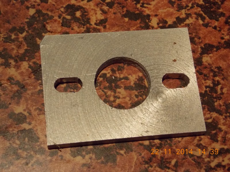

Изготовлена переходная пластина, толщиной 6 мм.

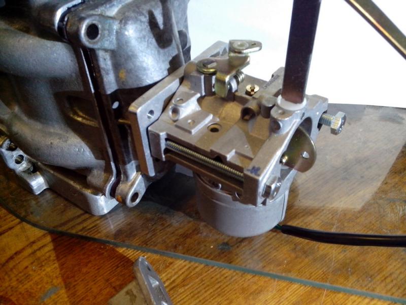

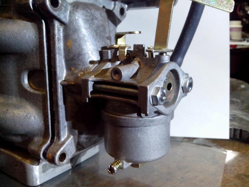

Так выглядят вкрученные ступенчатые шпильки
С пластиной
Обратите внимание на выступание окна на крышке впуска. Обточится по месту.
С карбюратором
Можно считать, что карб стоит. Нужно изготовить 2 прокладки (одна под пластину, другая под карбюратор), на 3 мм укоротить шпильки (сторону входящую в карбюратор), прошлифовать саму переходную пластину с обеих сторон.
Оставлена прямоугольной, для крепления привода открытия заслонки. Потом будет обработана по месту.

вот ща все видно спасибо! шпильки точил с эксцентриком или сваривал?
walik45
25.07.2013
207
Пенза
Валерий
Ривьера 3200 ск
Yamaha 9,9 GMHS
Точёные, на первой фотке за сегодня.
