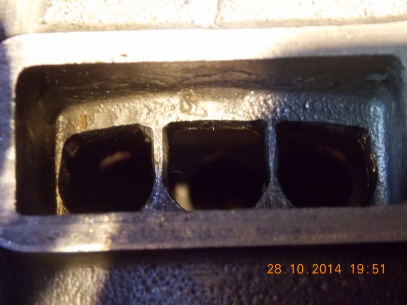

walik45 по окнам у вас хрень какаято получается! это категорически не правильно! не должно так быть ! похоже это такие запчасти ща делають. я имею виду поршни.окна подожди пилить!!! запилишь блок и толку не будет! что мне приходит на ум так это сделать скосы на поршнях, тогда перегородка тонкая может в кольцо прогореть! лучше сними поршень и поставь его на ровную плоскость со старым. мне кажется он выше чем старый. и второе у фишбейна я видел таблицу окон и размеров посмотри ее и проверь размеры окон от верхней кромки блока. http://www.motolodka.ru/fv.htm вот здесь в градусах и в размерах. мне кажется что поршня все же бракованые или еще от какой модели всунули.

леонидыч сказал(а):
... я имею виду поршни.окна подожди пилить!!!
Все там правильно! Выпускные окна открываются полностью, а впускные не полностью!!! Нормальные там и поршни и окна!

Поршни старые, ещё заводские. Я поршневые пальцы менял. Да это всегда и у всех так.
Честно говоря я об этом хорошо знал, просто хотелось поддержки в негодовании к такой конструкции. Про увеличеную прокладку говорил ветро папа Фишбейн. А расточка окон, мы так на мотоциклах делали.
(поэтому сразу и не поставил)

нет мужики я почему и посмотрев фото стал " возбухать" у меня на двух восьмых ветрах окна открываються и те и те полностью. было только что немного неравномерно одинаково открывались- ну там буквально несколько десяток, так я вставлял поршень и смотрел на свет и потихоньку подгонял что бы все три окна открывались поршнем одновременно. а такое впервые вижу, хотя и на ветерках совсем недолго катаюсь. я думаю что всетаки это неправильно как то!

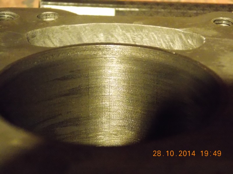

Полуфабрикат, с основной обработкой готов. (трёхгранный и квадратный напильник в помощь. Потом обработана 800й шкуркой, можно начать с 400й, Шкурка наматывалась на тонкую реечку.)
Осталось подправить круглым надфилем углы. Закруглить алюминий на перемычках.
Снята фаска окон внутри цилиндра.

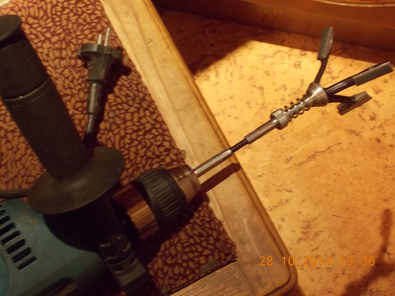

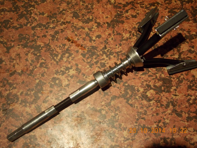

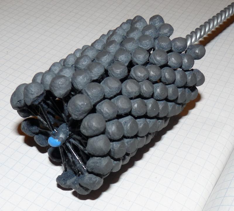

Вот таким инструментом
Нанесены риски хона и заодно немного выправляется износ цилиндра.
Осталось сгладить неровности рисок цилиндра, подложив 600 наждачную бумагу под бруски
(для работы бруски, а в последствии шкурку обязательно пропитать моторным маслом)

walik45 я видел примерно такую приблуду только там много " веточек и на них шарики, вот этой приблудой сеточка ваще получается акрененная. аппарат у вас получается я думаю конкретный! :yes:

леонидыч сказал(а):
...я видел примерно такую приблуду только там много " веточек и на них шарики, вот этой приблудой сеточка ваще получается акрененная...
я вот именно такой и делал :good:
Согласен, хорошая вещь, но ужасно дорогая. (я приценивался на ибее, но жаба задушила.)

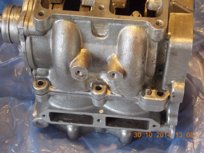

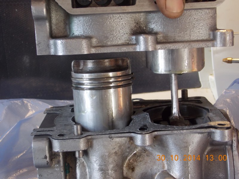

Продолжаем,

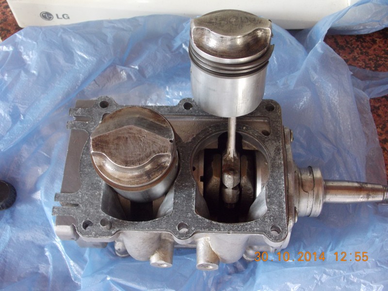

После расточки впускных и небольшой правки выпускных окон, можно установить цилиндры на поршни.
Кольца легко ставятся пальцами. (Осторожно раздвигаем кольцо за замок и устанавливаем на поршень. Первым ставим кольцо на нижнюю канавку поршня, потом в среднюю и последним верхнее кольцо. Незабываем разместить замок среднего кольца в другую сторону от 1го и 3го кольца (в моём случае не актуально, смотрим фото моих колец))
Ставим центровочные штифты и прокладку картера
(у меня прокладка промазана цапон лаком)
walik45
25.07.2013
207
Пенза
Валерий
Ривьера 3200 ск
Yamaha 9,9 GMHS

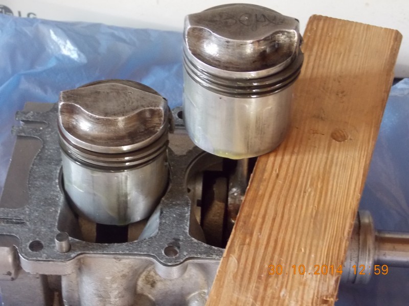

Поливаем кольца и сам поршень маслом.
Можно поставить деревянный брусок под поршень, чтобы он не болтался и не сдвигался вниз при установке цилиндра.
Фотографий самой установки нет, я один, и у меня всего две руки, держать фотоаппарат было нечем. :)
Короче сжал кольца на поршне специнструментом (фото выше) и легко посадил цилиндр на место
Так же поступил со вторым цилиндром.
Поршень для установки на поднимал.
Потом вывел поршни в среднее положение, промазал прокладку лаком и сдвинул цилиндры на направляющие.
