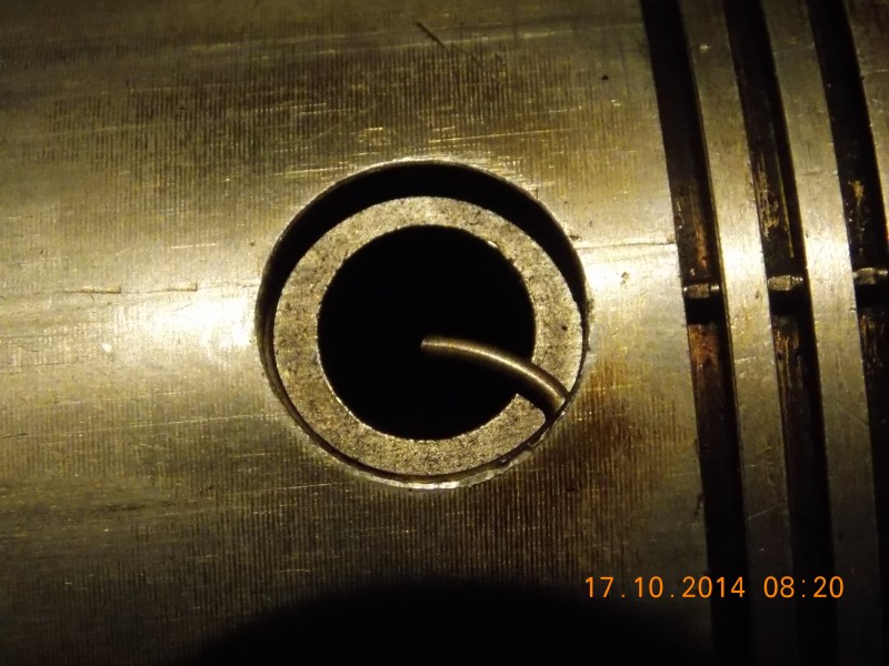

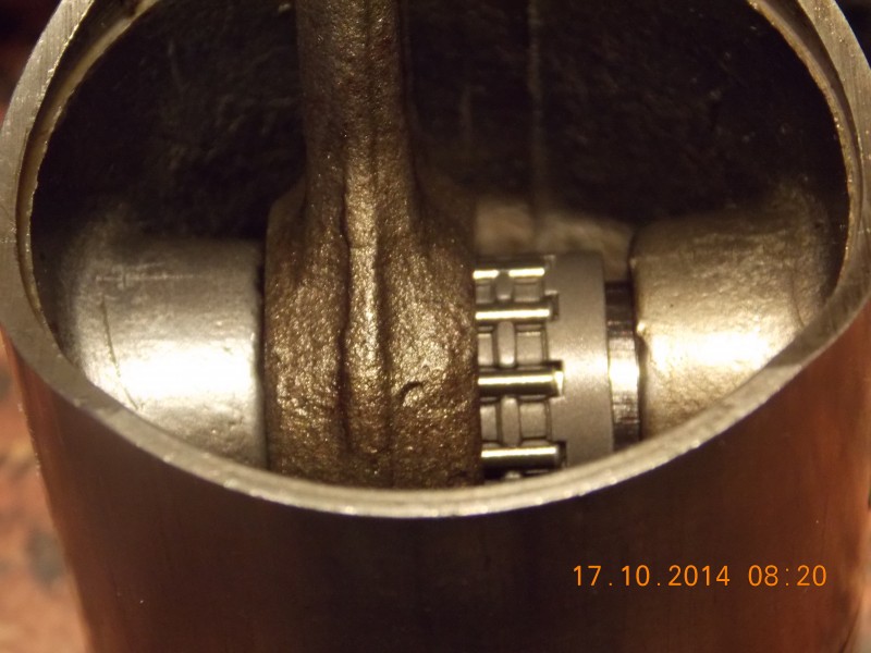

"Отличные центрующие шайбочки получаются из такого же сепаратора, подшипник в итоге должен стоять строго по центру. В стоке он под собственным весом внизу и работает "наперекосяк", только краем верхним иголок, что не есть правильно..." эта цитата из Сашка33, и ещё у вас не убраны усики стопорных колец.
Шатун отцентрируется коленчатым валом, подщипник опустится под собственным весом, но шатун будет всё равно на полных иголках. Да и зажимать его шайбами нельзя, он двигается вместе с сепаратором,
Усики не откушенны осознано. Если откусить, приследующей разборке долго ипаться будеш с выниманием его из паза, или заранее делать в поршне проточку до паза, чтобы подцепить стопорное кольцо.

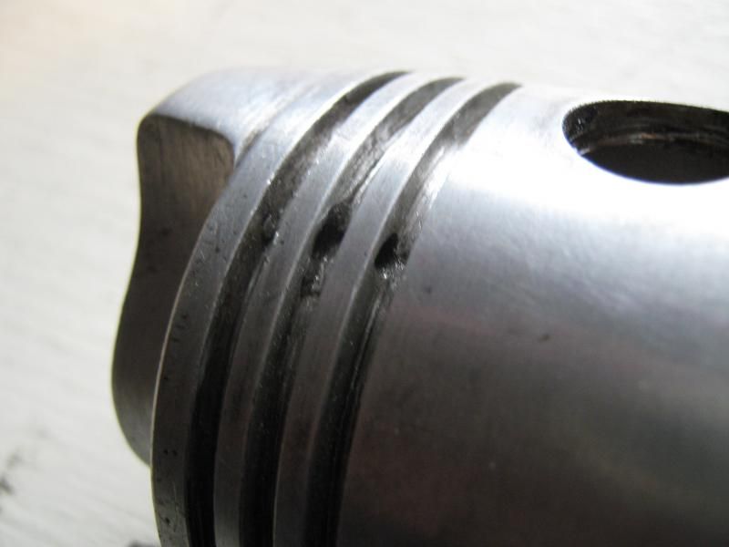

Усики не откушенны осознано. Если откусить, при следующей разборке долго ипаться будешь с выниманием его из паза, или заранее делать в поршне проточку до паза, чтобы подцепить стопорное кольцо.

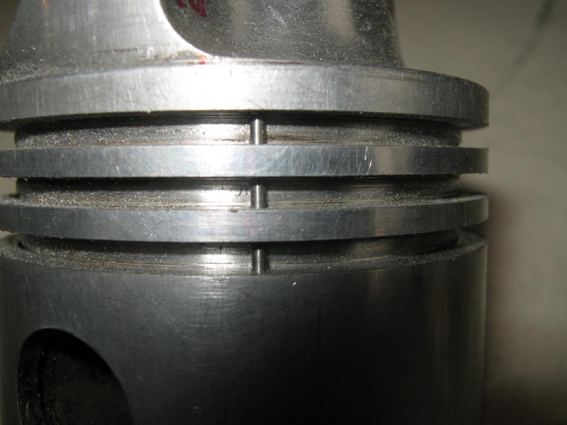

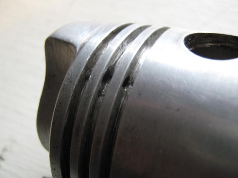

--- Примите мои 5 копеек ... Поршень на фото практически без износа . а стопор колец весьма помят .. , проволока там г....я . При переборке всегда удалял и вставлял стопорок из сверлышка подходящего диаметра . Сдвиг стыка поршневых колец --печальные последствия . ЦПГ изнашивалась в ноль --стопор , как вчера вставлен . ИМХО , конечно .
--- По усикам - на любителя .. Лично всегда откусывал . Заточенная велоспица поддевает стопорное кольцо пальца "на раз" в случае необходимости , но это очень редкие случаи . А вылет огрызка чреват для ЦПГ .. Раньше в архиве и фото были , что делает этот маленький вражина ... Увы , стерты фото .

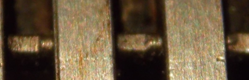

А я думал стопора специально примяты, чтобы не вылетали. Подумаю над свёрлышком. А как крепить от вылета, пусть неполного, но до головки достать может. Я не менял никогда.
Откусить ус не проблема, но если буду "кусать", то лучше сделаю пропил. мотор 1988 года, и стопора ОЧЕНЬ пружинные.
Примерно здесь.

При таком приближении сложно получить качественное фото.
--- В фотиках -мыльницах есть режим съемки -- макро ... И ни каких проблем с качеством

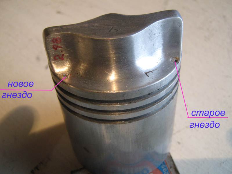

+++ Дело хозяйское , как грится .. Но вот , что делает этот г...й стопор с перегородками в поршне .. Это поршень " Моськи --но дефлекторный поршень -он и в Африке дефлекторный..
+++ Вот так сделал новый стопор ...
+++ И вот так перенес точку стопорения

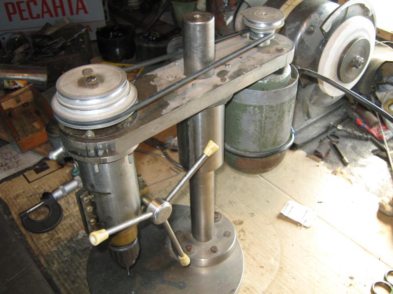

***** Сверловку делать только на маленьком станочке ( он у меня хоть и самодельный , но весчь ) , ибо сверлышки то мелкие . С дрелью и шуруповертом с большой вероятностью испортите поршень .. ИМХО , конечно

Станок у меня есть.
а кольцами перекрывает старые отверстия? а то компрессию, по сути, будет только нижнее кольцо держать.
++++ Вопрос правомерный ... Для эксперимента вставил этот поршень в блок , проверка компрессиометром негатива не показала . Заканчивается 3 й сезон -полет нормальный . В случае чего -- заменю без вопросов :eek: :D

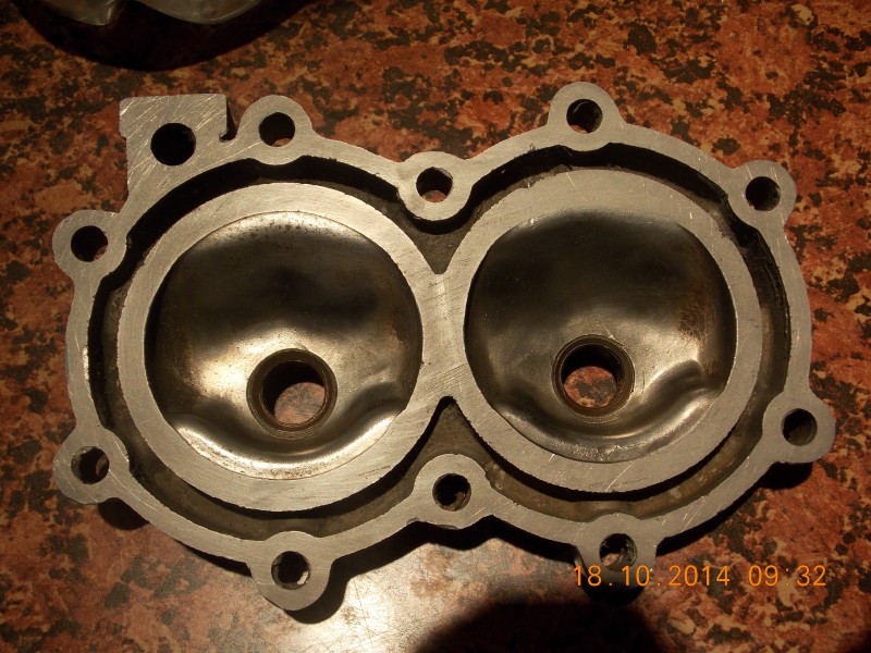

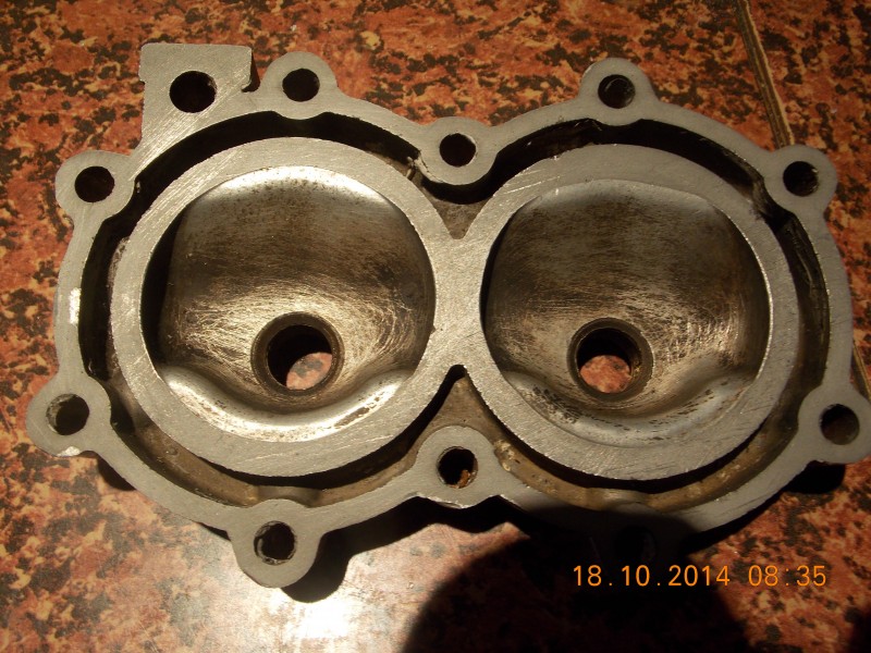

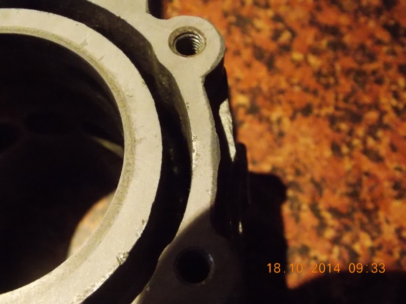

Головка имела полный перехват от водяного канала на улицу.
Начальной фотографии не делал, это уже после некоторой притирки. Слева.
Ответная часть на блоке

Сейчас. Приемлемый вариант

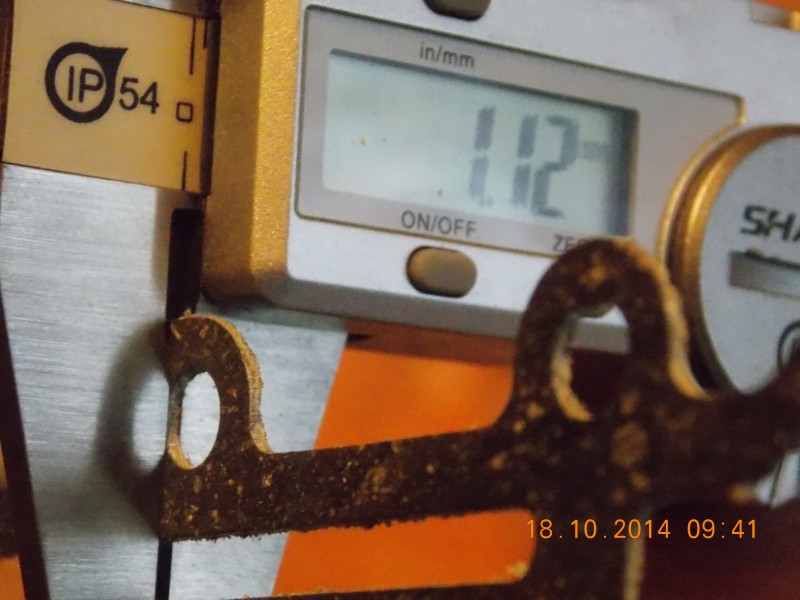

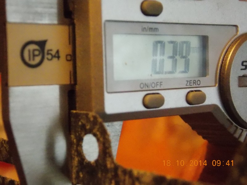

Аля ветерковский термостат (только на М)
С завода он не имеет этой прорези, там просто ровная поверхность. Но он расчитан на заводскую прокладку, т.е. проход воды только через щель по толщине прокладки. У меня есть обе прокладки; заводская и из дешёвого комплекта.
Заводская.
Из набора.
Для гарантии, я сделал пропил в перемычке (хотя и пользуюсь заводскими)

Головка изначально такое литьё было или если мне зрение не изменяет,с правой стороны лишнего металла сточил.Я бы на всякий случай объём камеры сгорания замерил.
walik45
25.07.2013
207
Пенза
Валерий
Ривьера 3200 ск
Yamaha 9,9 GMHS
Если ты по верху фотографии судишь, то это просто блик от освещения.
Проверил, это не блик. Соберу пролью камеры сгорания.

Завалил ты плоскость в одну сторону,наверно сильно прижимал.У Ветра-8М степень сжатия выше,чем у старых выпусков Втерков+ты ещё металл снял теперь наверно можно с 80-го бенза на 92-й переходить.
walik45
25.07.2013
207
Пенза
Валерий
Ривьера 3200 ск
Yamaha 9,9 GMHS
80 искать нужно, 92м 2 года пользуюсь.
Ничего страшного не произошло, дальше поймёте почему.

Расхождение 2 десятки, завтра будет ровно. (почаще стекло менять нужно)
walik45
25.07.2013
207
Пенза
Валерий
Ривьера 3200 ск
Yamaha 9,9 GMHS
Сходил к знакомому лекальщику. Он обкатал головку индикатором, с базой от свечных отверстий, сказал что косяк завода, помог вывести. Сейчас 0,02 мм, хотя выглядит как больше.

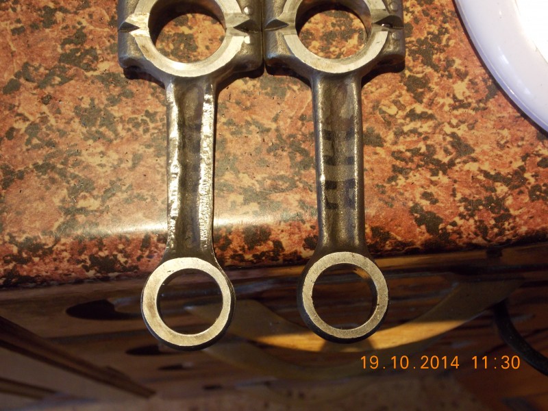

Хотя пальцы и кольца ещё не пришли, решил подсобрать шатуны (я поставлю поршни на месте).
Иголки подшипника в хорошем состоянии, буду ставить старые, но для сравнения:
Слева новая иголка, справа заводская.

Вот вам ещё один косяк завода.
Без коментариев, но менять не буду, столько лет уже отработал, ещё поработает.

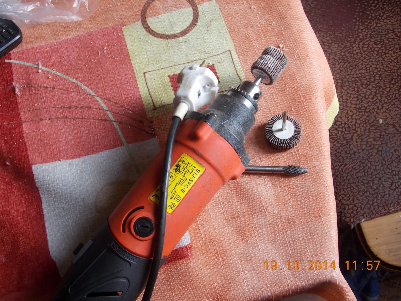

По весу довёл до кондиции.
Доводить удобно вот таким инструментом (можно наждаком, напильником и т.д.)
