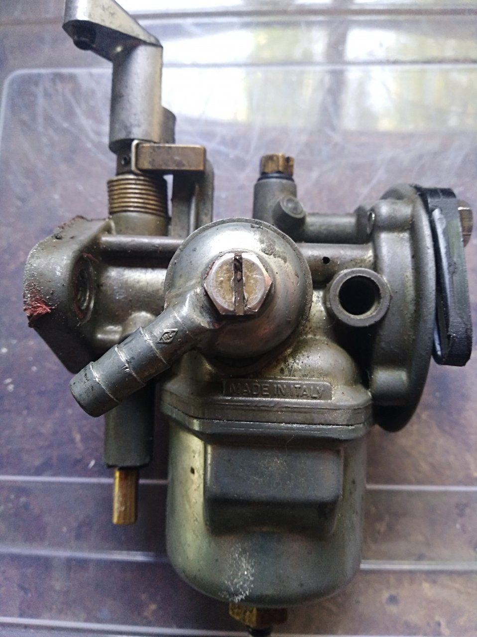

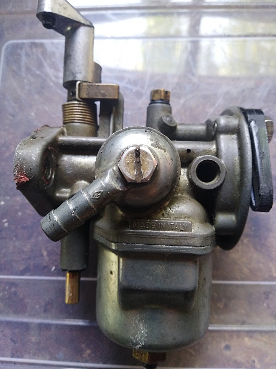

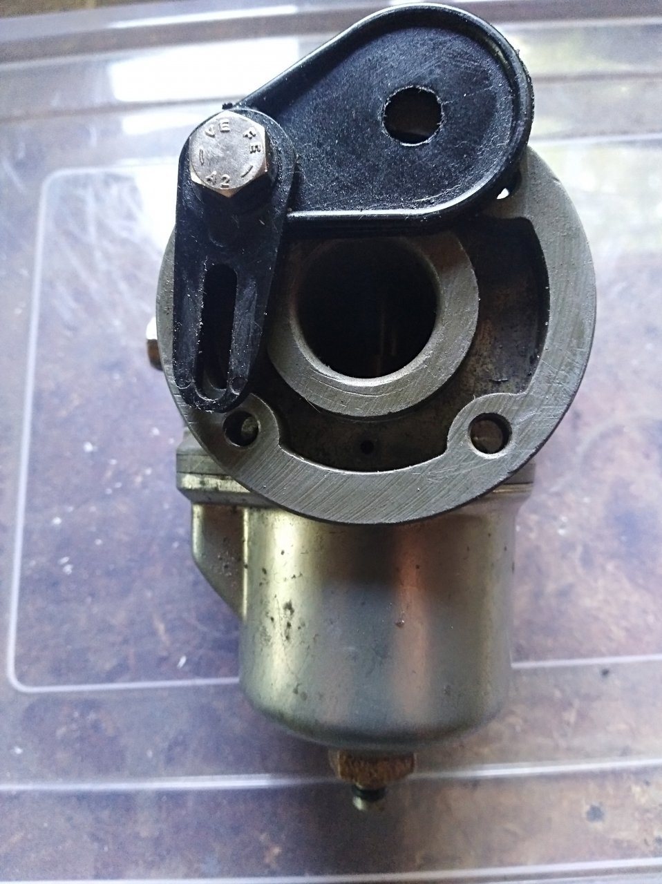

Вот лучший карб для 12го Ветерка. Подходит один в один.

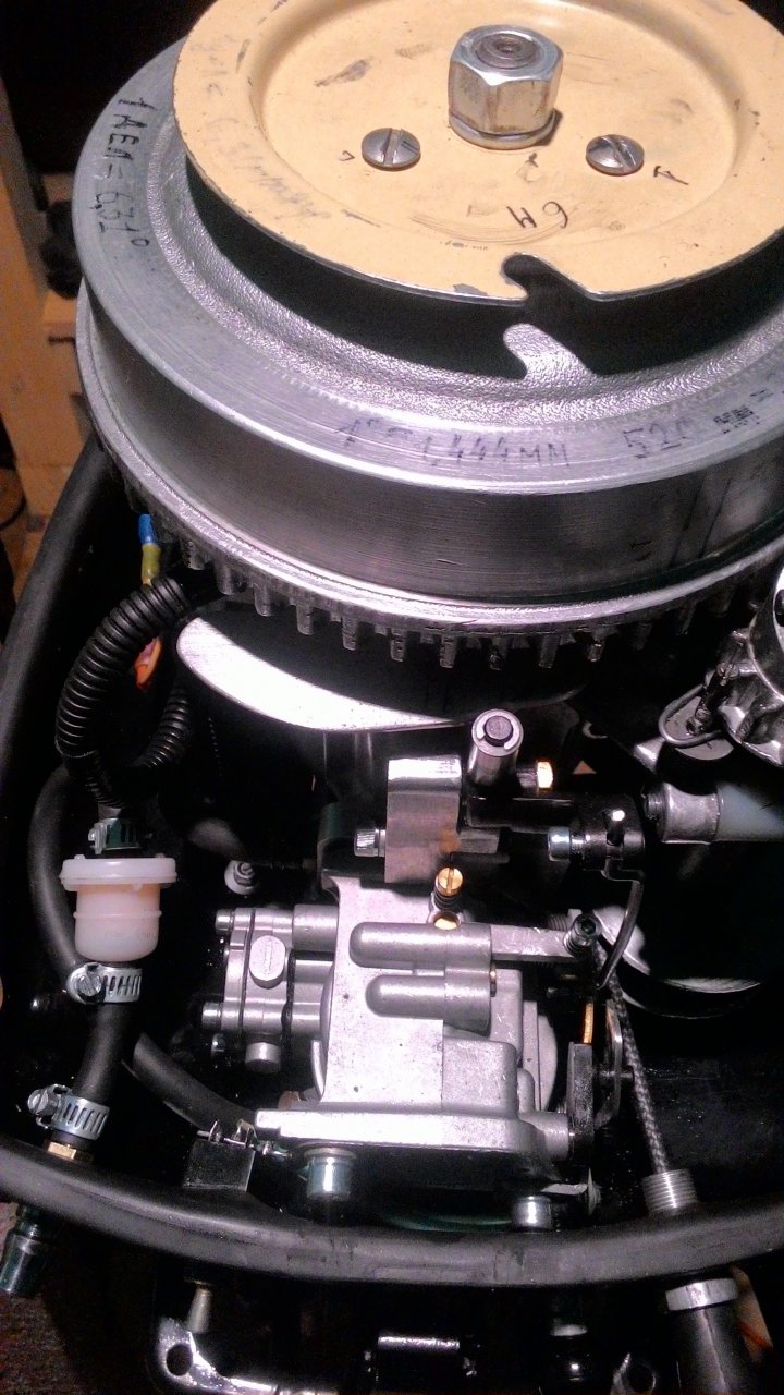

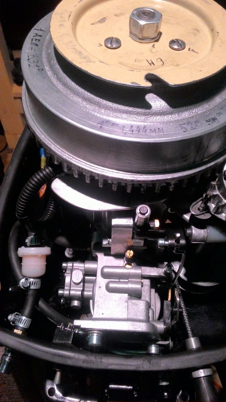

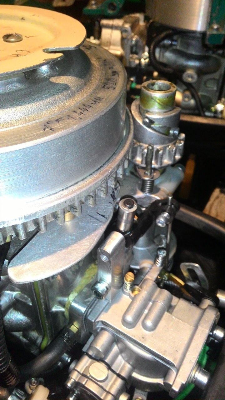

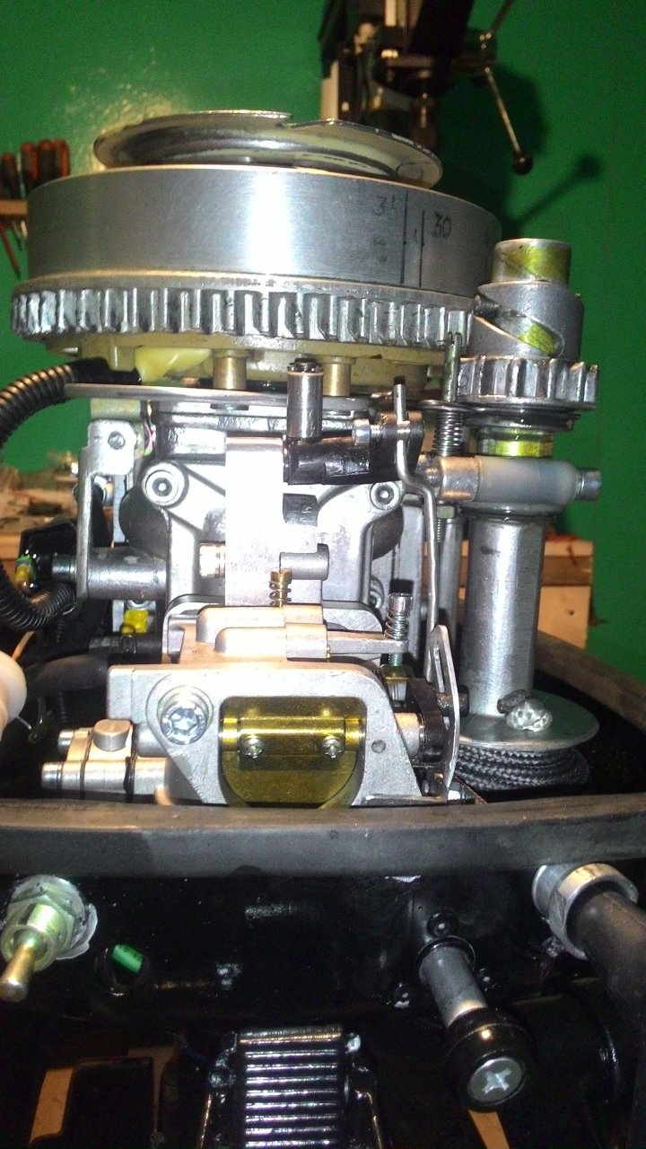

Поставил сегодня на восьмерку карб от 660 Штиля, мембранный. Родной бензонасос даже не стал подключать. Зажигание с автоматическим ФУОЗ. До этого возился на этом моторе с родным. Без нагрузки слишком высокие обороты хх, Зажиганием не сбросить, С этим вообще красота, и запуск легкий, и малые любые какие надо настраиваются. Осталось только подкорректировать на воде под нагрузкой. Проблем, конечно не будет, ибо уже многие их ставят и у меня на двух Москвах стояли, остался один, На двенадцатой поставил китайский PWK. Завтра, если все нормально, уберу все сопли и возможно сниму ролик.

Не знаю, скутерный или мопедный, приобретен на Али давненько уже и лежал. В разделе по Москве я выложил ролик. Почему не пошел, это чисто для экспериментов разные карбы пробовал. С КЛМ-100 и зажиганием с автоУОЗ, Москва работает тоже прекрасно. Но, дело в том, что найти не угробленный руками мамкиных механиков такой карб, уже непросто. Перегнутые язычки поплавка, раздроченные резьбы и шлицы регулирующих винтов, рассверленные отверстия жиклеров, это сплошь на старых моторах. А на двенадцатой Москве попробовал все карбы какие у меня есть и подходят на этот мотор. К36, Пакко, КЛМ-100, Shtihl 660, и последний уже поставил PWK. Так и оставлю. Штилевский поставлю на другую голову Ветерка.

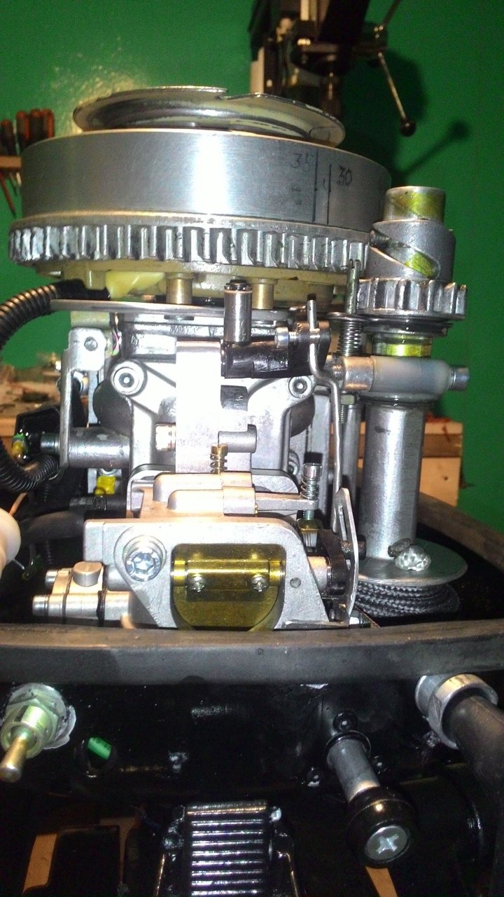

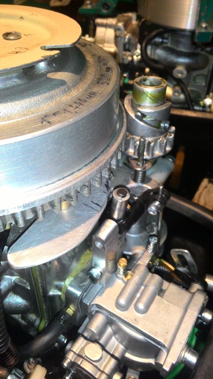

Вот так установлен карб и согласован с зажиганием. Еще раз повторюсь, мне понравилась и работа и что теперь мотор будет без соплей из карба. Если кто-то хочет сказать, типа: В бочке они все работают, ты на воде покажи... Повторюсь, это не моя идея, люди ставят и работает у них все нормально. Ну и у меня на Москвах тоже работают без проблем. Поставил еще на одну голову, Весной, если не заберут, то сам прокачусь на этом моторе.
