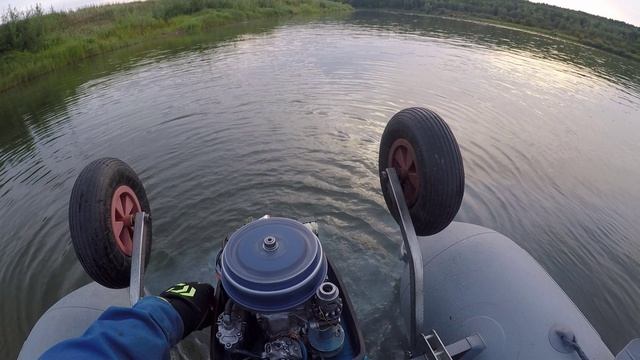

Я в телеге выложил видео в группе по Москве. Проставка ее же видно на фото. Особо ничего не меняется, да и что должно поменяться-то, если родной настроен правильно и любой другой тоже. Этот более удобен для регулировки малого газа. Колпаку не мешает, он даже меньше выступает чем родной. Надо на воде точнее настроить, а так в бочке, если резко добавлять газ при включении передачи, может заглохнуть, чего у родного обычно не наблюдается. Но есть интересный нюанс. Если при включении передачи у родного немного падают обороты, то этот, сразу и не замечает, включил скорость, он также и работает, потом добавляешь обороты. Если для себя, то можно использовать, а если клиенту, то лучше родной оставить.
Родной крутит в одного на пустой лодке за 5500. Вдвоём и полной лодкой вещей, 5100. Винт от малой москвы. Скорость в одного 32-34 вдвоём 27-29.
Что в родном не устраивает? Да практически всё хорошо. Есть 2 минуса: обмерзает когда на улице +5 и ниже. Ну протечка бензина при перевозке, даже если выжег его из карба, когда закончил покатушки.
П.с. колено на сепараторах, и верх и низ, пробег пока только 20 часов. Макс переходы в полный газ 1.5 часа.
