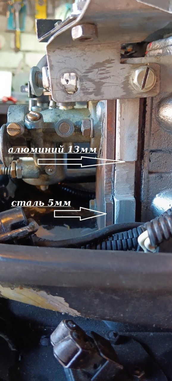

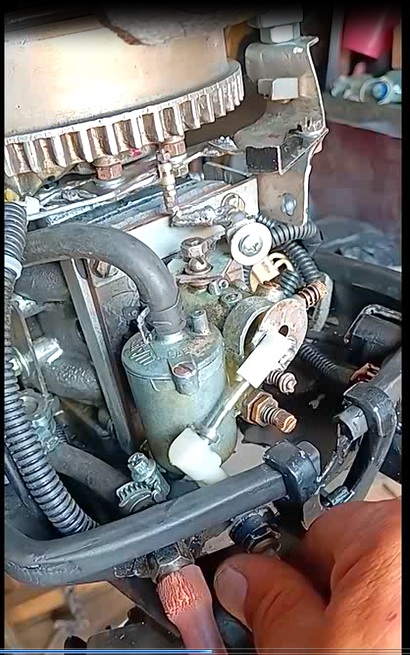

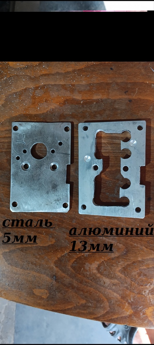

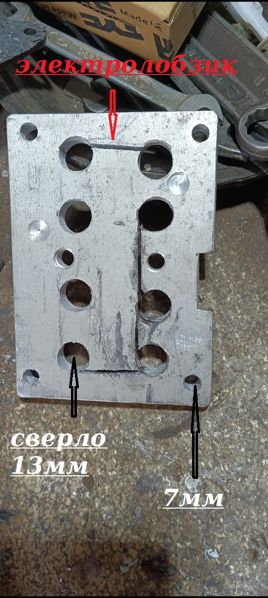

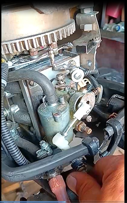

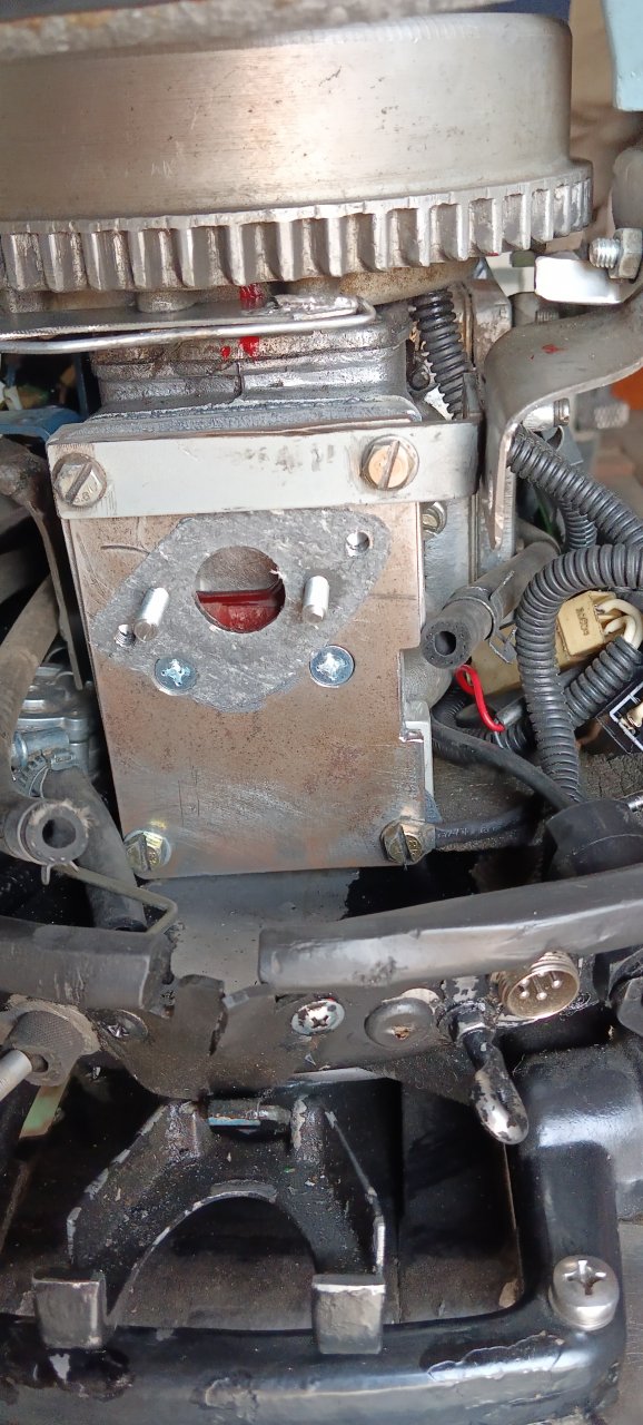

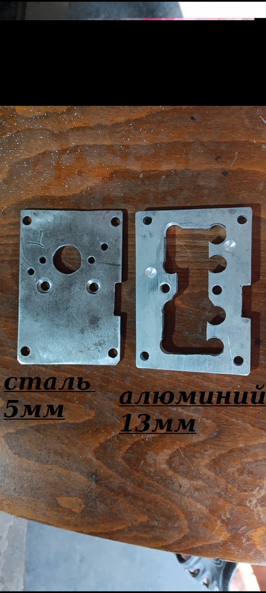

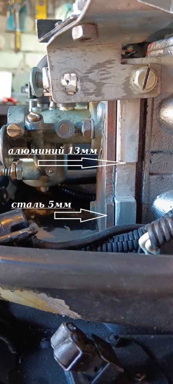

Всем привет, решил поднять карбюратор на 2см. Сделал крышку (впускной коллектор) без аргона и станков. Работает как и прежде,максимальные обороты и хх.То есть хуже не стало. Потом свечи посмотрю. Привод воздушной заслонки переделал, что бы с колпаком ездить.Еще карб. от тохатсу 9.8 приделываю. Потом выложу. Можно текстолит толстый вместо алюминия.

А зачем карб поднимать? Думаете что при движении воздуха (смеси) со скоростью 60-120 м/с на участке в 10 см большое идет отклонение на полностью открытом диффузоре?

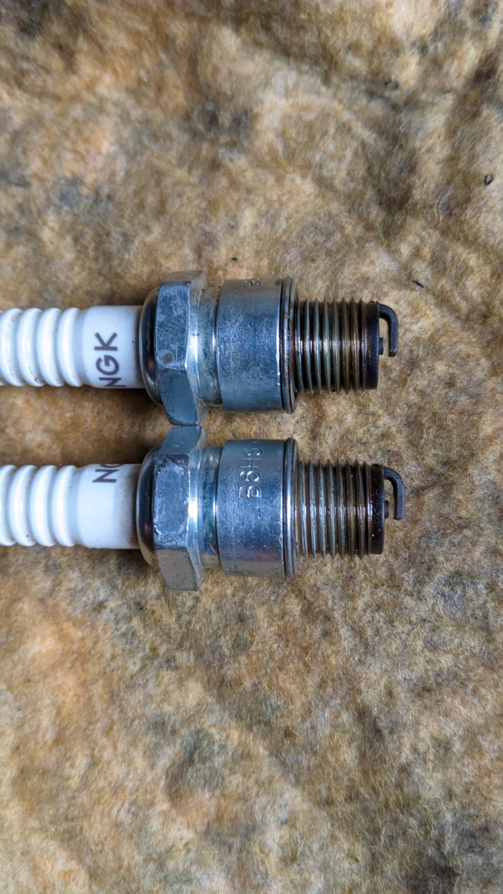

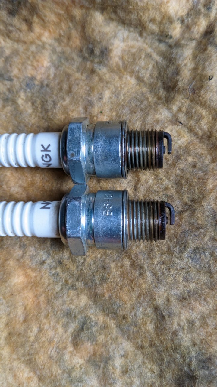

Я в школе плохо учился, но посмотрев в инете другие клап. крышки (ямаха, тоха,сузуки, москва.....), везде карб. стоит у верхнего цилиндра. Сделал просто так, из интереса, без станков и аргона, из того , что в гараже валялось. Сходил в гараж, свечки выкрутил. У меня коричневых не будет, 99% тролю, масло 1х30. Но нагар стал почти одинаковый. Я выложил сюда , что бы не голые теорию без практики слушать, а тому , кто хочет на "коленке" сделать другую крышку.Плюс в моём случае, карб. от тохи не душится колпаком (у меня старый фигурный), крышка на 4мм короче стоковой получилась.Свечи на фото нижняя-нижняя, верхняя-верхняя.

Маладец.Практика-лучший враг теории...

Ну и на кой нам вид сбоку на свечи? Еще-бы вид сзади выложил с подтверждение слов что они одинаково сейчас работают. Надо на изолятор смотреть, а его на фото не видно от слова совсем.

Завтра будет, сразу скажите ещё с какой стороны надо ? Видео сюда можно поставить ? Фоткал нагар по ближе.

В изолятор
