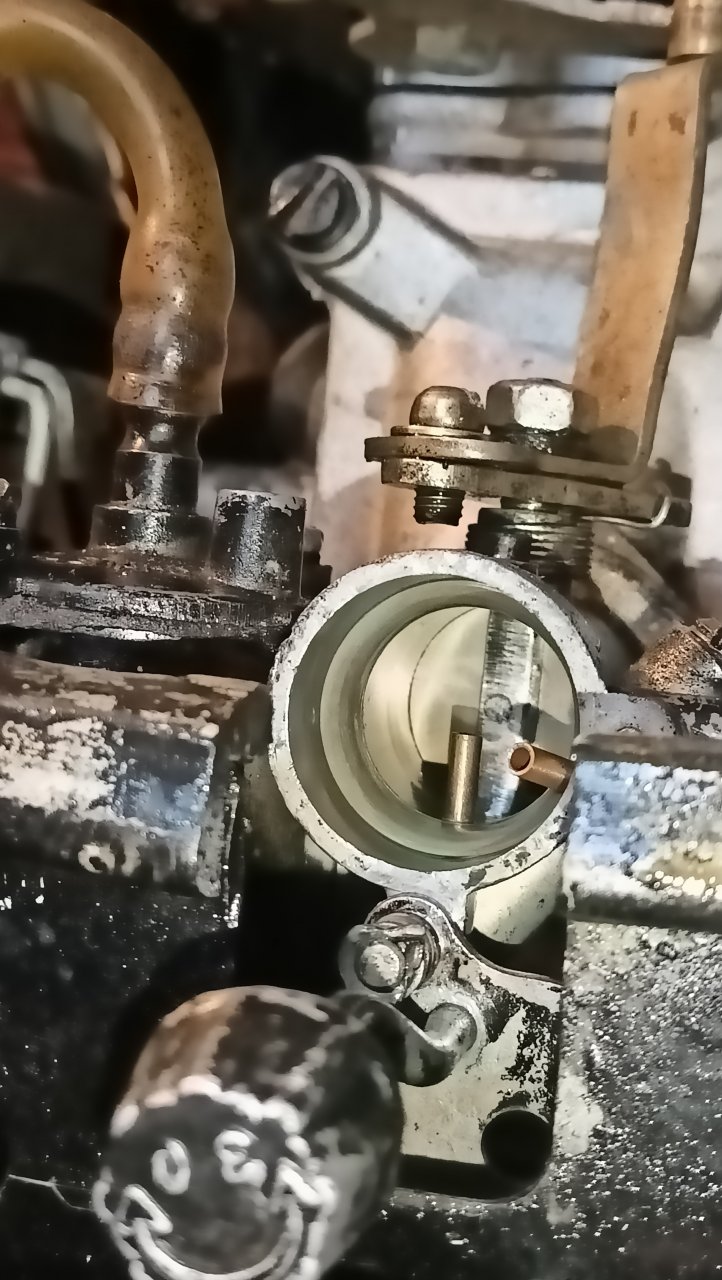

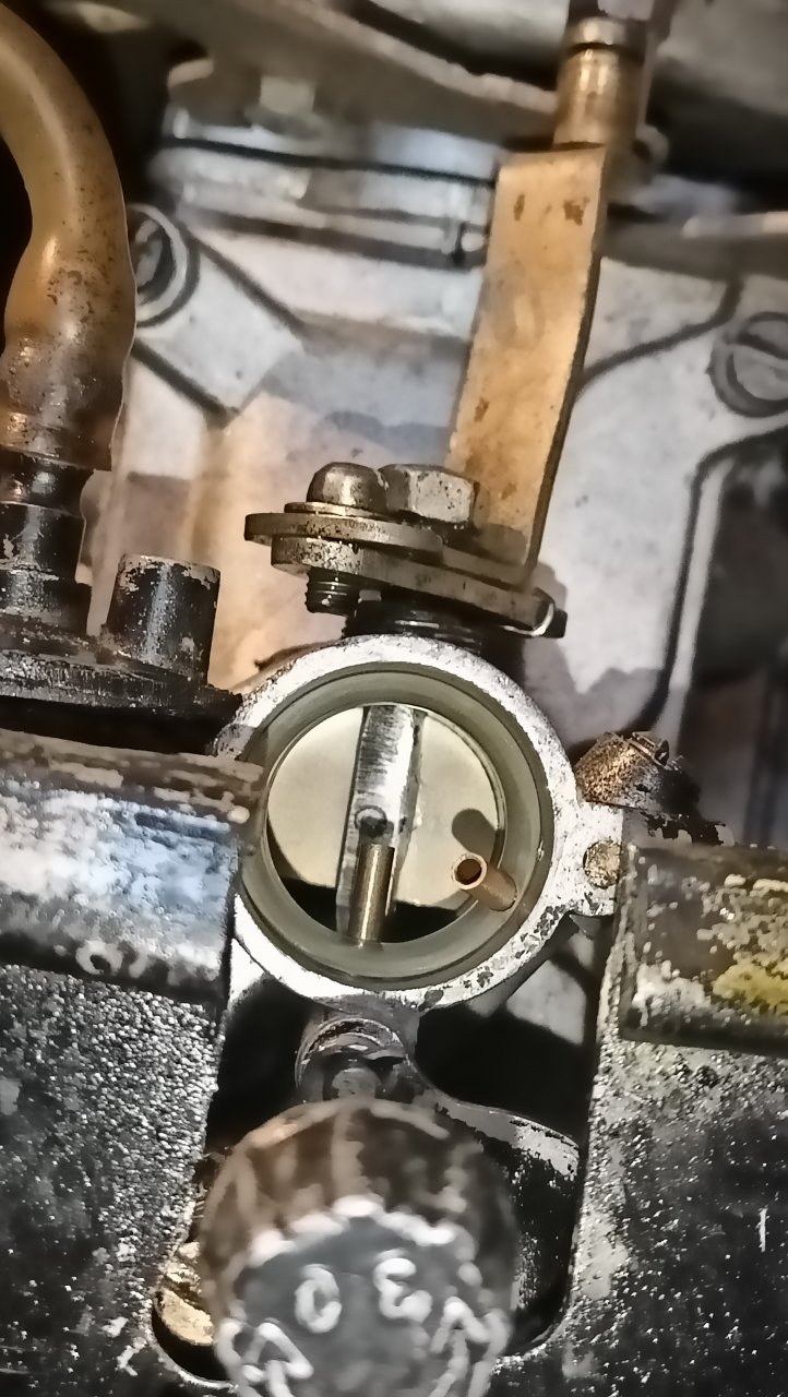

Я же писал уже, смотри такой косяк (заводской) когда дроссель полностью закрыт, вверху появляется щель. Поэтому системе малого газа нехватает разряжения. Таких карбов, пожалуй через один.
Лучше снять не получилось, щели вверху нет.

На свет посмотри.

Вопрос Сайдексу
А прочистил отверстия ХХ и переходного хода? Здесь есть их фото: https://forum.motorka.org/threads/11573/post-474764 .
Или заниматься писаниной проще?

Хочу заметить, что не все моторы( чащеВ12) желают работать на ХХ с закрытым дросселем. И дело тут совсем не в карбюраторе.
В12 не имел, но в вашем ответе сомневаюсь. В К33 дроссельная заслонка не бывает закрытой полностью из-за выреза внизу.

Какое отношение имеет срез к положению заслонки. Разговор о закрытом дросселе.А вот место расположения среза вопрос интересен.
Опять же, может быть закрыто отверстие ХХ. Приоткрыв заслонку открывается отверстие переходного хода и топливо начинает поступать. Или переобеднена смесь ХХ.
Надо поискать в темах.Не помню кто то менял расположение этого среза и получил хорошие результаты на ХХ.
