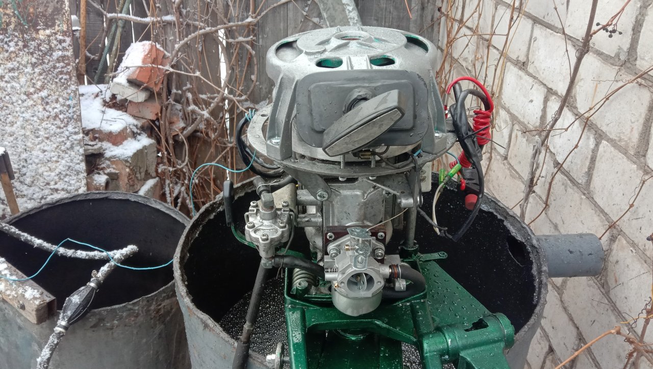

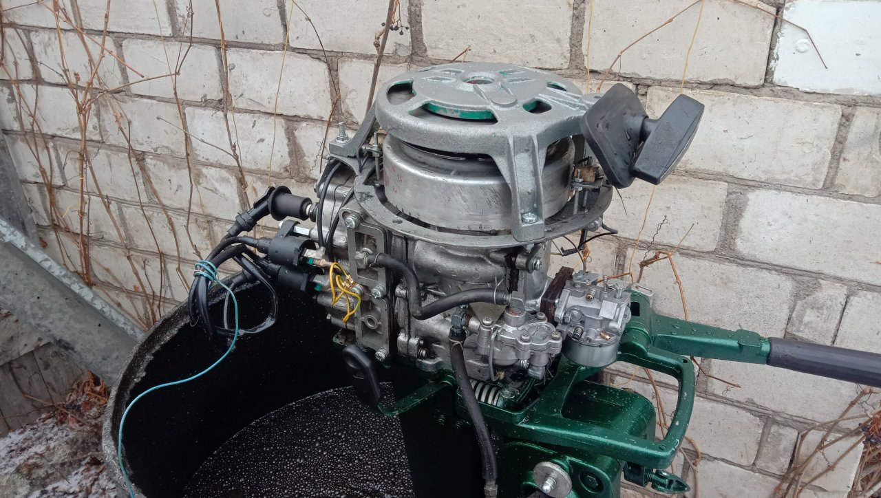

Вот такой карб поставил на В12. Работает идеально. Зажигание на этой голове с автоматическим УОЗ и сдвоенные карбоновые клапаны.
260793
260794
С тяжелой мулинеткой в бочке раскручивается до 5000 об/мин. Т.е. на реке уже проблем не будет, это гарантированно.

Вот такой карб поставил на В12. Работает идеально. Зажигание на этой голове с автоматическим УОЗ и сдвоенные карбоновые клапаны. Посмотреть вложение 260793
Для этого карбюратора нужна какая-то переходная пластина?
Что конкретно меняется по сравнению со штатным карбом?
Колпак с ним, нормально становится?

Я в телеге выложил видео в группе по Москве. Проставка ее же видно на фото. Особо ничего не меняется, да и что должно поменяться-то, если родной настроен правильно и любой другой тоже. Этот более удобен для регулировки малого газа. Колпаку не мешает, он даже меньше выступает чем родной. Надо на воде точнее настроить, а так в бочке, если резко добавлять газ при включении передачи, может заглохнуть, чего у родного обычно не наблюдается. Но есть интересный нюанс. Если при включении передачи у родного немного падают обороты, то этот, сразу и не замечает, включил скорость, он также и работает, потом добавляешь обороты. Если для себя, то можно использовать, а если клиенту, то лучше родной оставить.
