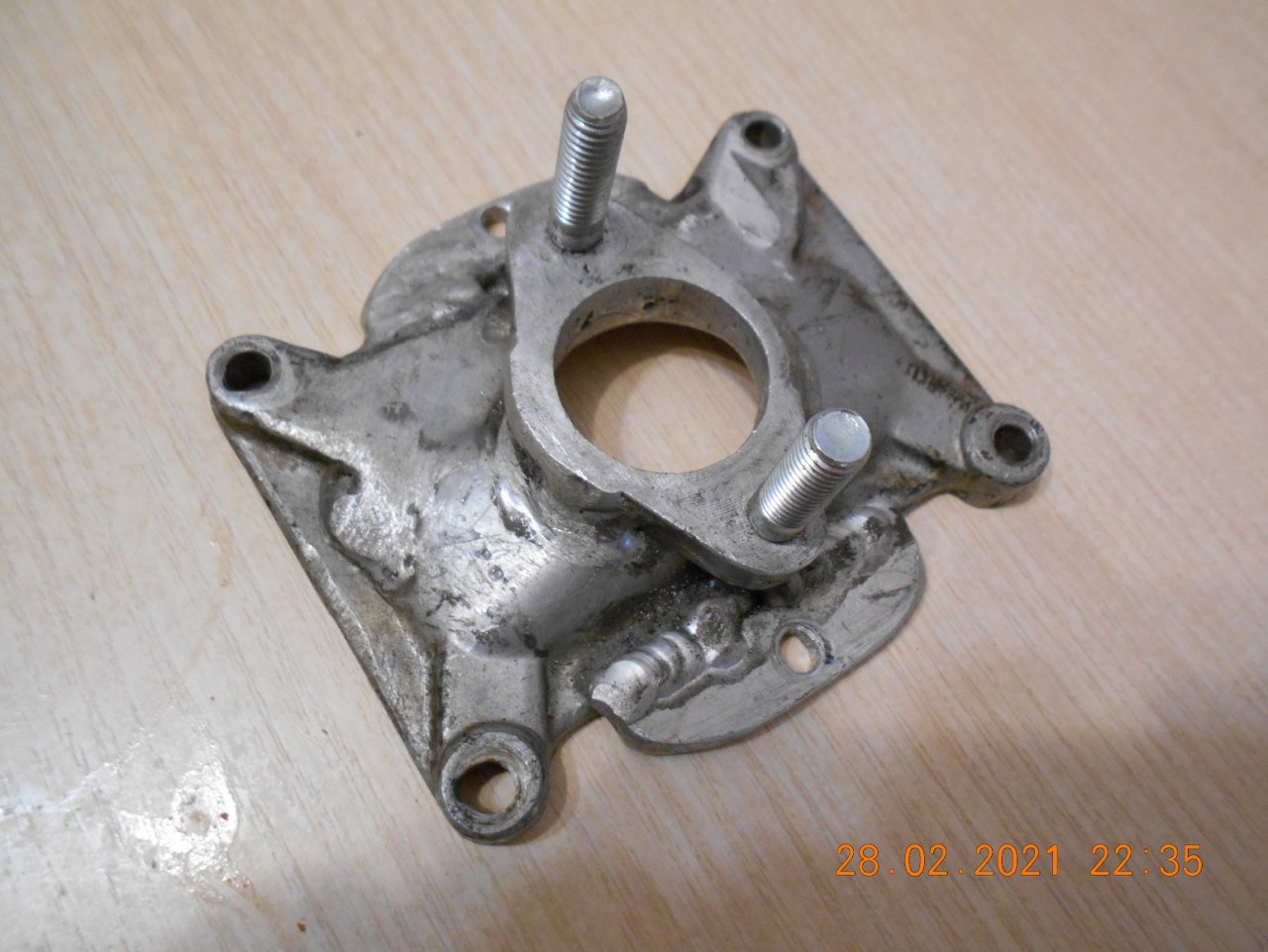

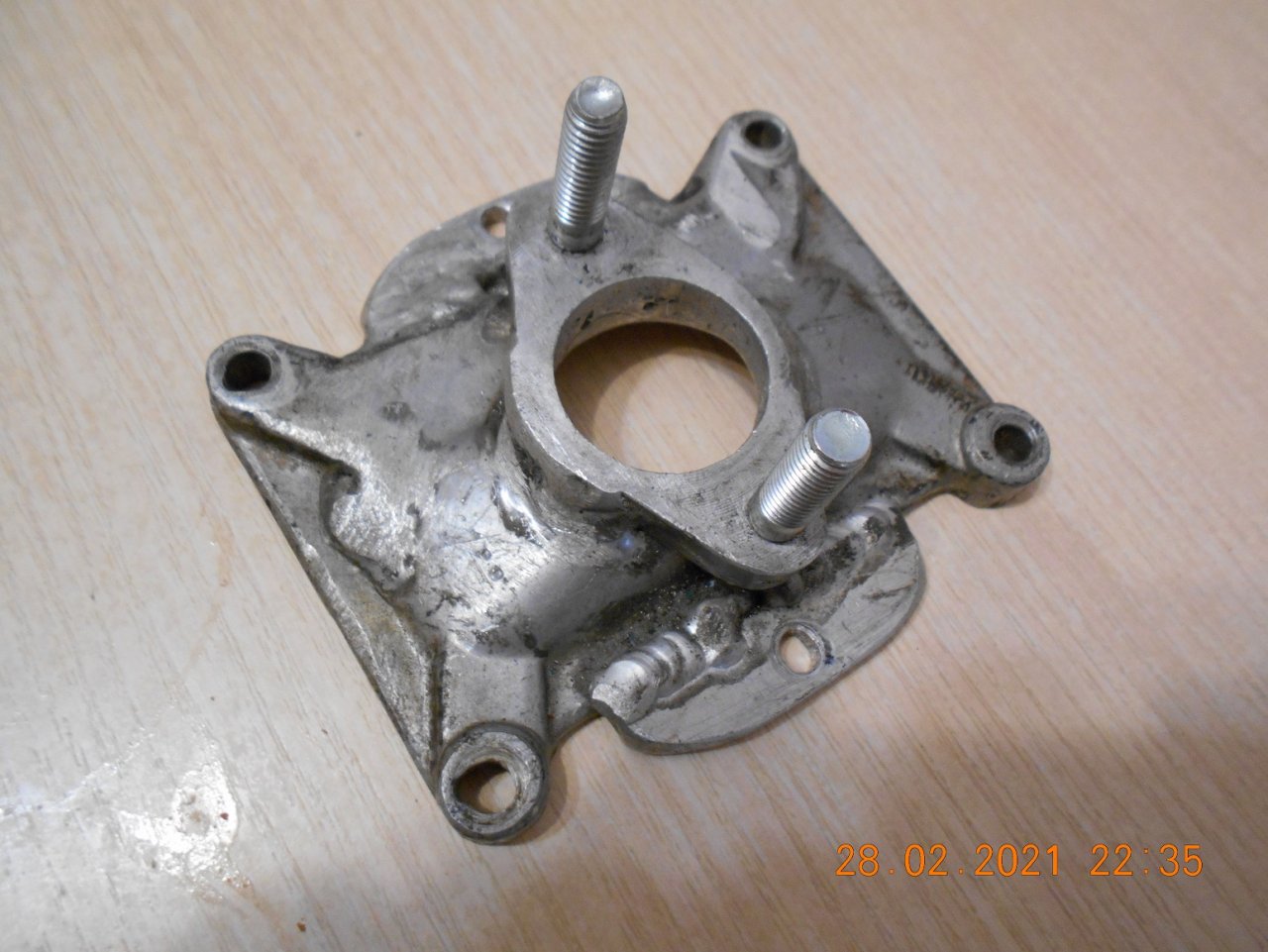

Вот еще пару фоток без разборки. Нужно просверлить два отверстия под шпильки в картере сразу за родными, как можно ближе к краю и нарезать резьбу. Соответственно и отверстия в клапанной перегородке и прокладках. Ну и в клапанной крышке. Отверстие в клапанной крышке у меня увиличено до 24мм, но можно его и не трогать. С верху карба винт главного жиклера, справа подальше похоже винт качества. Я его закручивал, пока движок не пререстал глохнуть при включении передачи.
я так понимаю- фланец под родной карбюратор надо срезать - иначе длинны не хватает

Роман Доброго дня!
Просмотрел виде, "покурил" форум,
но я так и не понял- что за волшебный "язычёк" под 45 / - он родной в крабюраторе есть ? или изготовляется ????
тогда какие его размеры ?
ХОТЯ БЫ ЕГОФОТО- что оно такое....
- подытоживаем :
то есть для стабиальной работы и одинакового наполнения верхнего и нижнего цилиндра, нужен или "язычёк" или поднять вверх карб на 26мм, и спилить "зуб" на клапанной перегородке
надеюсь я всё правильно понял
заранее СПАСИБО !

Правильно. Вот эту одну литую деталь впускного коллектора перевариваешь под новый карб.

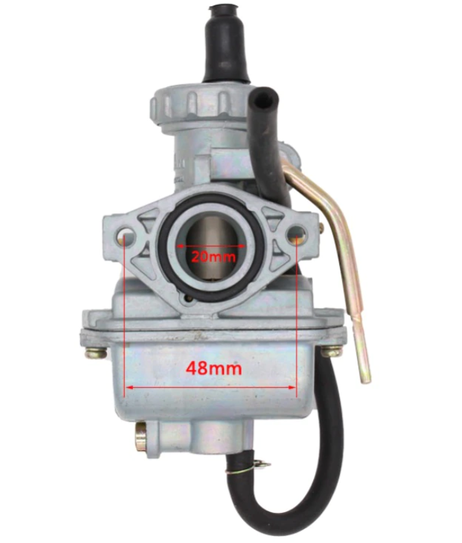

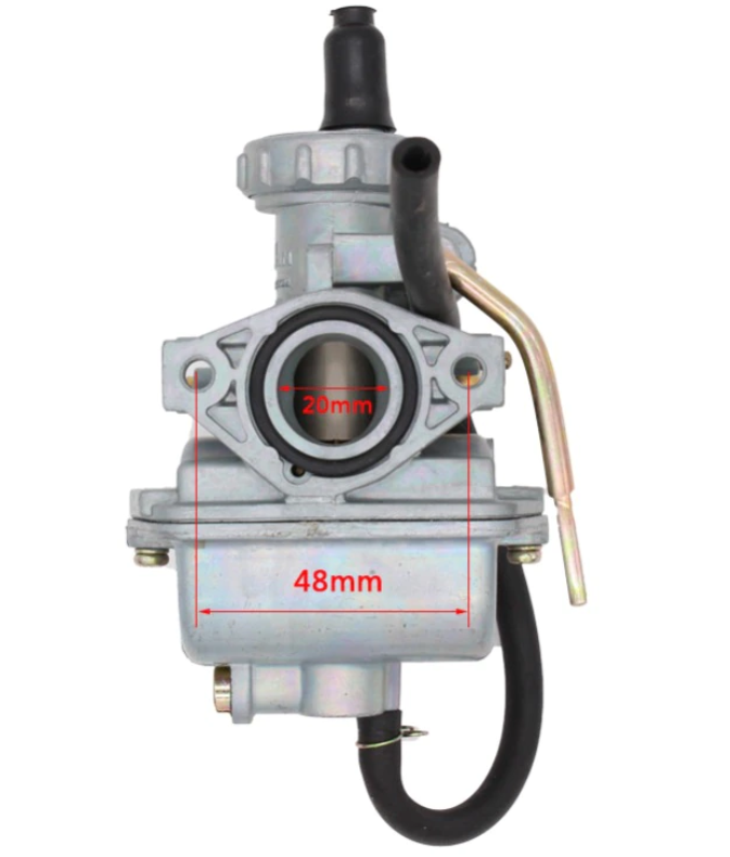

Пришел мне китайский карбюратор PZ 19, хотя заказывал PZ 20. По старой схеме установил на его регулируемый главный топливный жиклер, установил утяжеленный маховик, воздушный резонатор на входе в карбюратор, изменил впускной коллектор, верхний стартер от нептуна, и получился отличный мотор! На воде испытаю отпишусь. Колпак при запуске и эксплуатации снимать не нужно. Мотор бодро отзывается на газ! Ну чем не Иномарка!!!!!
А мне больше всего гшв понравился! :D. оригинально! зачет!
