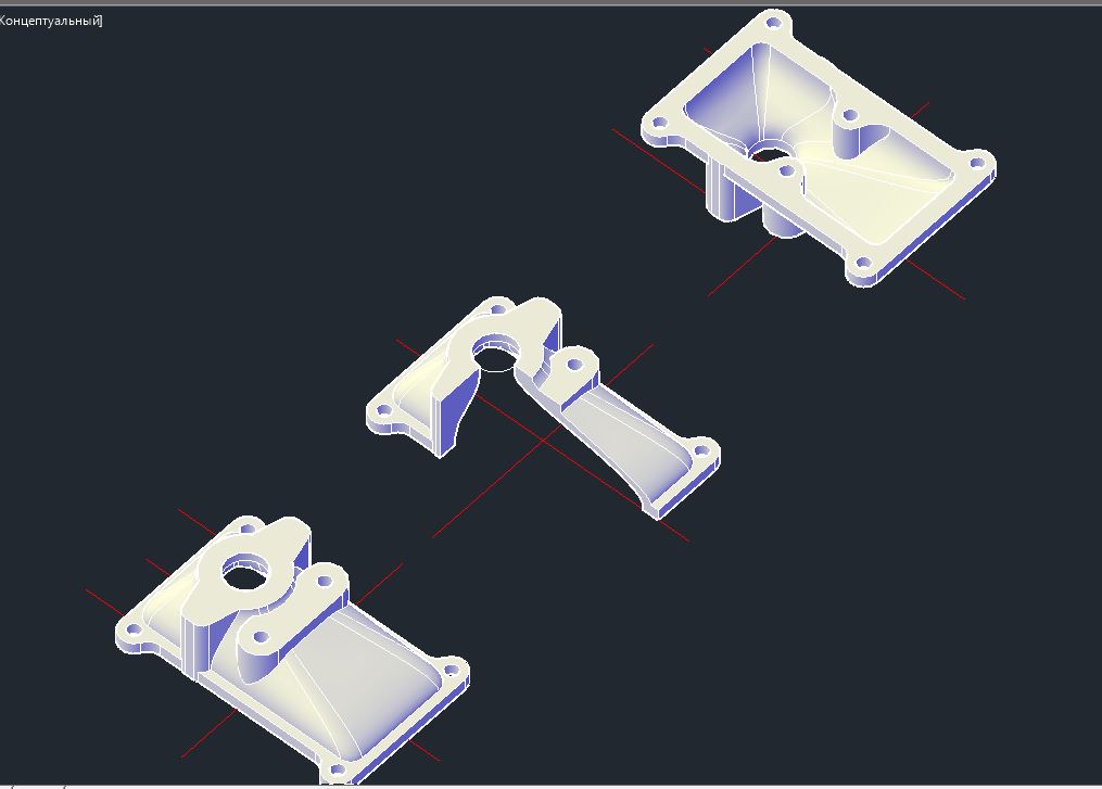

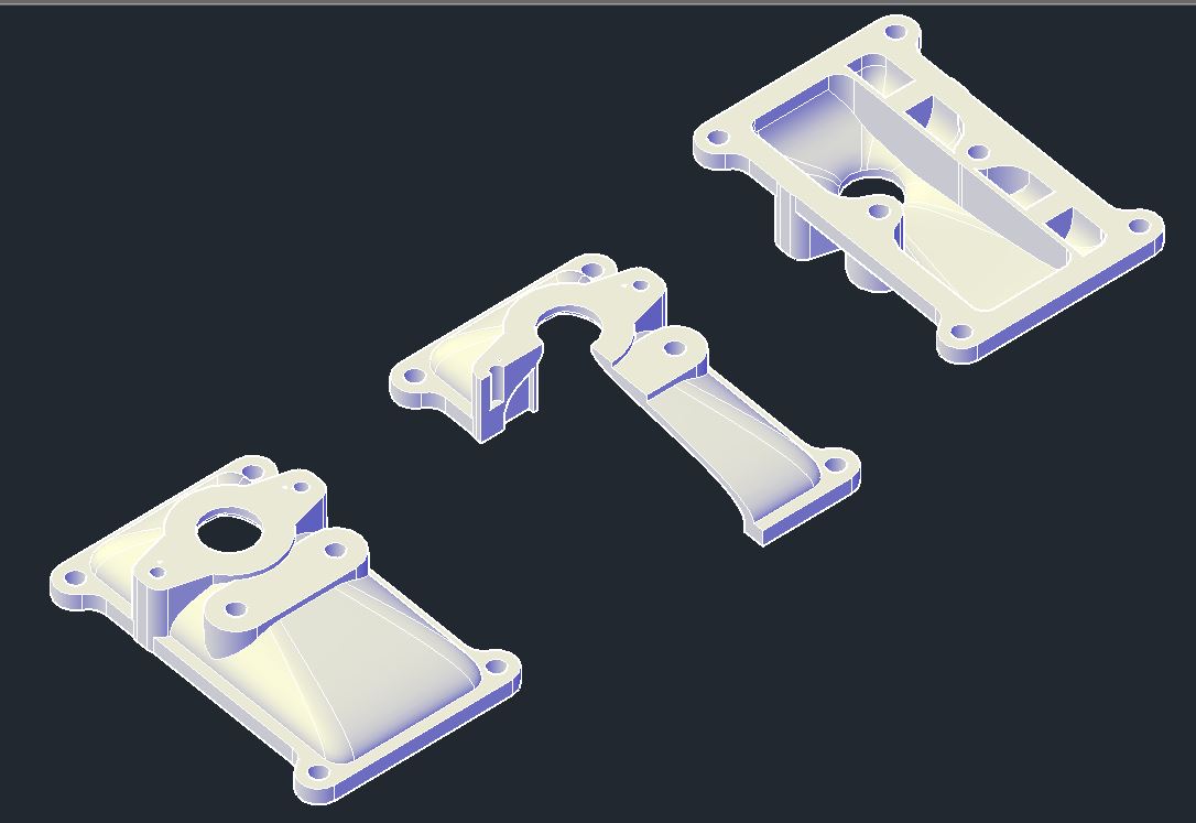

Всем привет!
вот нарисовал коллектор Веретка 12
- с переносом фланца карбюратора вверх на 25мм ( на такую величину вроде говорили надо перенести вверх)
можно на 3Д напечатать. сейчас это не проблема..
у меня в два раза дешевле вышло по сравнению с аргоном фрезеровкой и прочей обработкой напильником
в общем кому надо - вышлю. сюда не прикрепляется. :(

И сколько такая штука стоит?
где то 500 грн .. в зависимости от материала.... их куча.
можно из АБС пластика- он ещё дешевле будет но вопрос к хрупкости и температуре - хотя коллектор не нагревается....самого обычного АБС пластика должно хватить
, я заказал из РЕТ ударостойкий.... - обещали бесплатно мне напечатать...
диаметр диффузора сделал 20мм, единственное незнаю ( под рукой нету чтоб померять) высоту коллектора - но пока сделал 35мм
отверстия под крепления карбюратора можно сразу сделать.
но я подумал что у каждого может быть свой- поэтому сделал глухой фланец . если надо просветлится по месту.
а так я узнавал- коллектор с разборки самый дешёвый 300грн, +60грн кусок дюраля 80х80х6ммм, + к аргонщику завариь - минимум 300гн, + фрезеровка если надо или криво, отверстия сверлить... и т.д.
я не агитирую я просто пишу то что мне зарядили.... а тут всё четко миллиметр в миллиметр и профиль вентканала можно при желании подправить

Коллеги - вопрос!
при моделировании коллектора стараться делать воздушный тракт побольше сечение ???
или по минимуму....
к слову- сравние коллекторы от ветерка 8 и 12 - у 8 коллектор сделан пузырём - а у 12 трапецией с узким сечением
суть в теории- - большое сечение воздушного тракта позволяет двигателю дышать свободнее- что хорошо для максиальных оборотов - что даёт мощность
но для малых оборотов - наоборот- разряжение должно быть максимально - борьба с паразитными объёмами и тд.д - то есть большой воздушный тракт плохо ведёт себя на минималках....
- какие будут мнения ?

Для коллектора важно форма и длина,а не объем,а конкретно для конструктива ветра более важно сечение диффузора карба.

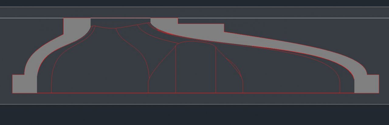

Кароче. я по максиммуму сохранил родное сечение как мог- при высоте родного коллектора в23мм - я сделал высоту 25 - для кратности и чтоб можно было увеличить толщину стенки. пластик всё таки....
отделил перегородкой болты клапанов- как сделан она всех нормальных моторах.
- и в картер не попадёт и канал ровнее - гладкий..
ну вобщем пока как то так.. - завтра закажу печать...
да и ещё - коллектор будет делятся не из АБС - хотя можно а из PETG - типа из которого делают пластиковые бутылки ..
он и ударопрочный и держит выше температуру, и не боится ацетона - ацетон бывает в бензине
добавил сечение- прошу гуру прокоментировать - насколько оно похоже на родное.

Тоже интересно, от куда цифра 25мм? По логике вещей, вроде выше, лучше. Но на сколько?
В таких случаях,если не возможно рассчитать полезность переноса отверстия наверх и доказать полезность ейтого действа,тогда лучше оставить как сделал завод.Человеку просто надо изготавливать заводские коллектора с разными флянцами под разные карбы,вот это будет стоящее дело.
Для ветерка хоть 30 хоть 25 мм разницы большой нет, главное чтоб карбюратору места хватило, а работать будет лучше чем с со стоковой крышкой. Лично проверено. У меня перенос карба вверх примерно 20 мм н обоих моторах. Кстати для примера ПЛМ москва - длина коллекторов разная для верхнего и нижнего цилиндров, а едет прекрасно. А оставлять как сделал завод и молиться на Фишбейна!!!??? У его была задача сделать максимально дешевый мотор по тем технологиям которые были в 60 годах и если не пробовать что то делать , то до сих пор сохой пахали бы и ПЛМ шморгалкой заводили.
