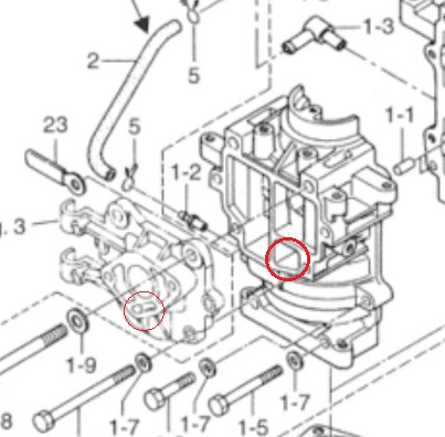

Да, именно он. Интересно, бензонасос будет работать, или нет? Хватит ли амплитуды колебания разряжения во впускном патрубке Ветерка?
Будет.Работает на тохе 8 , а на 12вет. разряжение в картере еще больше.ТОЛЬКО БРАТЬ РАЗРЯЖЕНИЕ С ШТАТНОГО ШТУЦЕРА
kav75
16.01.2010
2 792
1 374
Томск (Северск)
Нет ли в приёмном патрубке Тохи и китайцев отдельного канала для отверстия бензонасоса? Просто я их не видел живьём.
197613
Красными кружками обвёл. Не отдельный ли это канал в заклапанное пространство именно для работы мембраны?
Или придётся использовать родной ветерковский насос, а с карбюратора демонтировать и заглушить отверстие от него в поплавковую камеру?

Все правильно.На флянце карбюратора это отверстие соединяется с полостью разряжения в картере.Карб будешь ставить через проставку
вот в ней и сделаешь штуцер в это отверстие.

Можно при изготовлении платформы под карбюратор заложить канал с выводом и потом соединить его со вставкой верхнего цилиндра, откуда "питается" давлением-разряжением родной бензонасос. Но тогда получится шланчик длинный и амплитуда колебаний снизится. В общем, буду думать по месту.

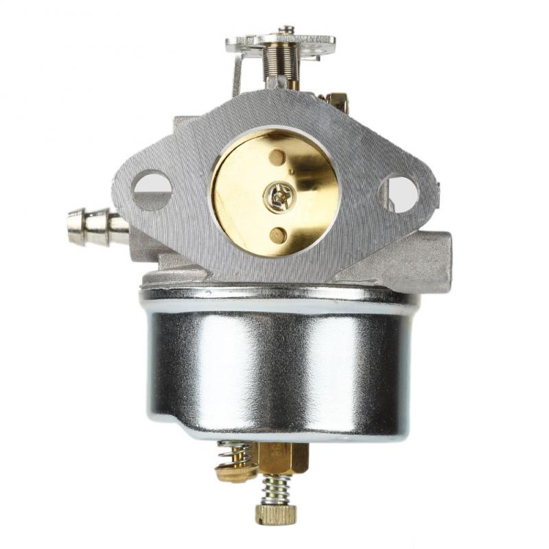

Лазил тут по просторам желтопузии и наткнулся на карбюратор от четырёхтактника ОнО
Все картинки копировать не буду.
197781
Пишется, что для снегоуборщика, и это настораживает, т.к. последний работает в узком диапазоне оборотов. А вот регулируемый жиклёр и поворотный механизм открытия рабочей заслонки привлекли.
efik53
25.01.2017
2 079
671
72
UA
Виктор Ефимов
Энерджи 350 НДНД
Валяется такой в коробке. Ни хрена работать не хочет.
kav75
16.01.2010
2 792
1 374
Томск (Северск)
Ясно. Спасибо.
