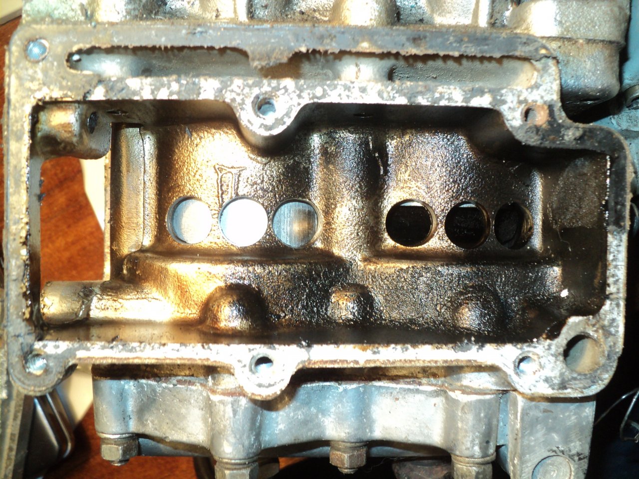

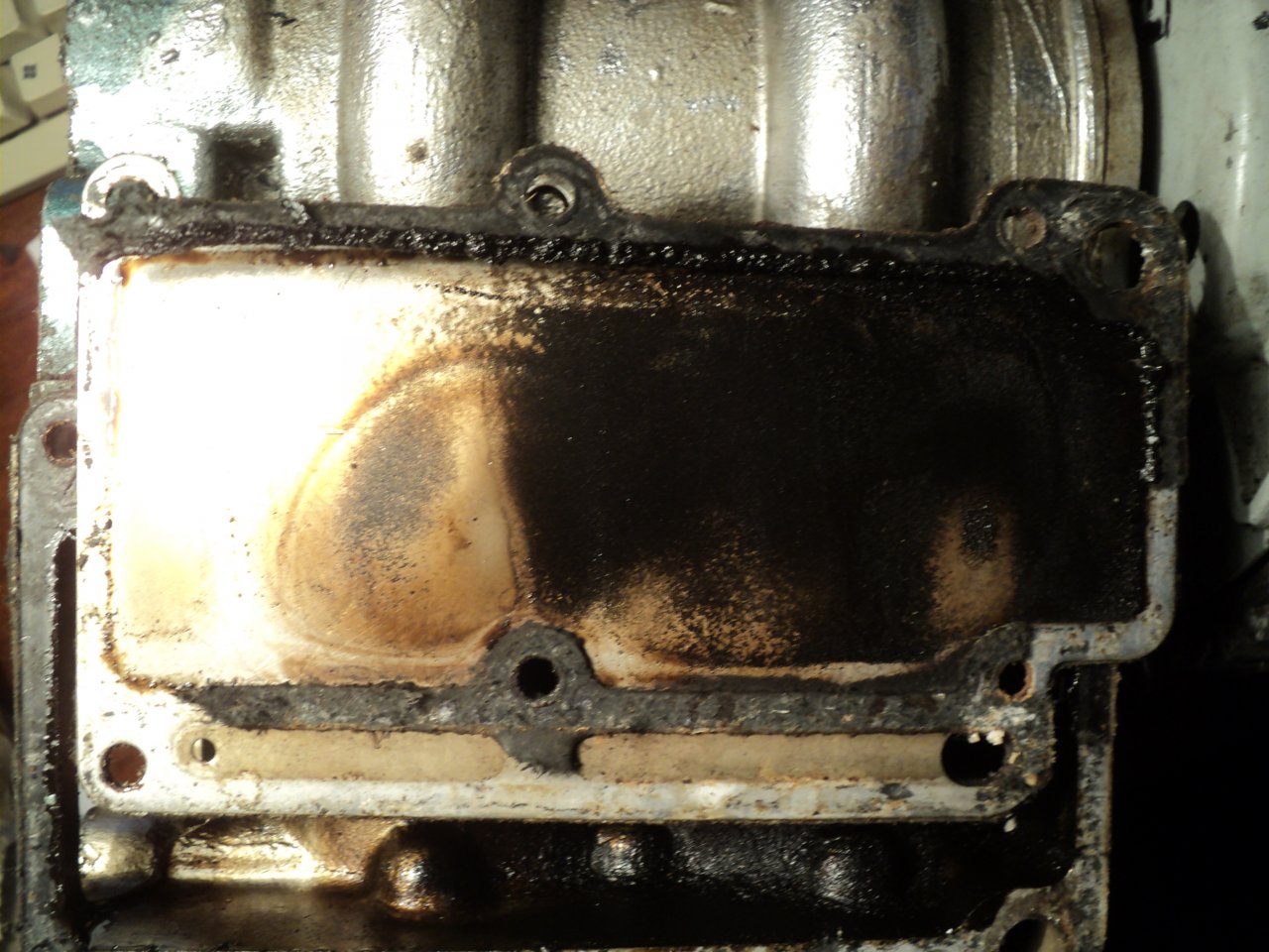

Раполовинил Ветерок для улучшайзинга. Вот такая картина на выхлопе.
194964194965
Есть какие-нибудь мнения по поводу работы верхнего (на фото справа) и нижнего цилиндров?
Повангую. Как мне кажется - налицо особенностьработы Ветерка-8 в смысле его недогретости и долгой работы на малых и средних оборотах. Если дейдвуд изнутри не сухой и тоже есть налётотложений, то предыдущее предложение обретает степень вероятности 90%. :cool: Во как загнул :D
Может применялось "жирное" , да ещё в хорошей пропорции (1:20, например), масло в результате чего в области верхнего цилиндра скапливаются такие массивные отложения, которые, как правило, довольно легко удаляются бензином и простой волосяной щёткой (кистью) с жесткой щетиной.
Довольно часто такие встречались.
Область нижнего цилиндра сухая, т.к. выхлоп с верхнего эту область хорошо продувает. Самый верх глушителя постоянно скапливает каку, это нормально.

Повангую. Как мне кажется - налицо особенность работы Ветерка-8 в смысле его недогретости и долгой работы на малых и средних оборотах. Если дейдвуд изнутри не сухой и тоже есть налёт отложений, то предыдущее предложение обретает степень вероятности 90%. :cool: Во как загнул :D
Разобрал сразу после приобретения, в каких условиях эксплуатировался - не знаю. И что с этим делать - тоже не знаю. Забить?
Вижу два момента: 1. недогретость - поставить термостат, 2. ничего страшного, лучше ходить на высоких оборотах. А как правильно? Ах да! Поставить термостат и ходить на высоких оборотах. Так?

... И что с этим делать - тоже не знаю. Забить?
Просто почистить бензинчиком и щёткой. У меня для таких вещей набор зубных щёток. У некоторых щетинка загнута под 90 градусов, другие обточены под разные размеры. В Светофоре наборы 40-50 руб. за 5 штук.
Если есть желание и возможность, то термостат восьмёрке будет ой как нелишним. Но можно сделать версию - Ligt. По примеру Владимира Voivano, за что ему огромное Спасибо!. Просверлить отверстие 5 мм. в дейдвуде точно! под центром отверстия сброса воды из блока (пластилин в помощь), нарезать резьбу М6 и снизу ввинтить болтик с пружинкой с конусом (а можно и без) на торце. И по ситуации подпирать им выход воды из сброса при тактильном контроле температуры блока или ГБЦ.
Обороты 4000 плюс должные решить проблему. Скорость отбрасываемой винтом воды будет больше скорости выхлопа и в дейдвуде будет сухо, и в глушителе без гуталина.

Расшифруй, пожалуйста...
По выхлопу видно.От перебора верхний закакан. Алексей говорит,что масло скапливается на верхнем. А почему не на нижнем? Пластина черная в определенном месте. Так туда и бьет выхлоп. Бездумный перенос патрубка вверх может привести к потере нижнего цилиндра. Да, свечи в студию.
