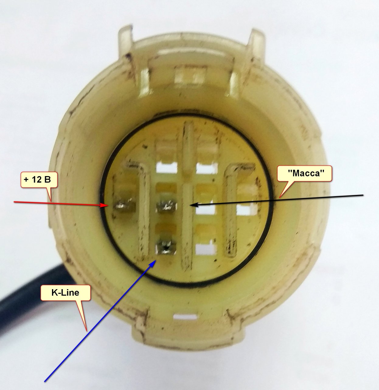

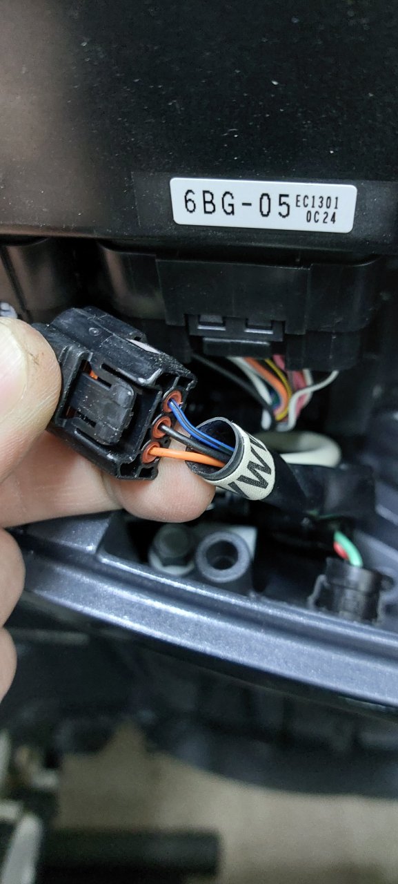

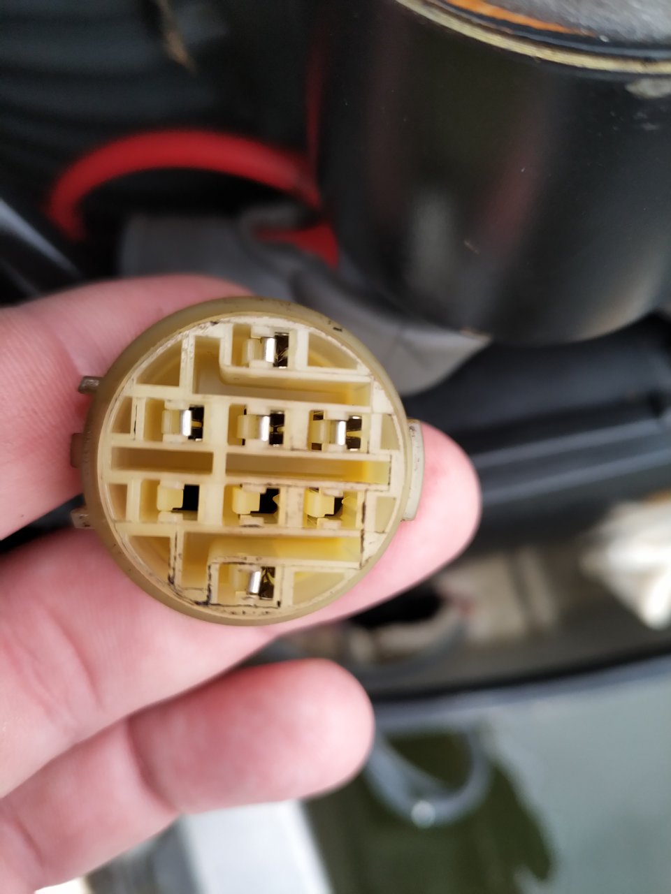

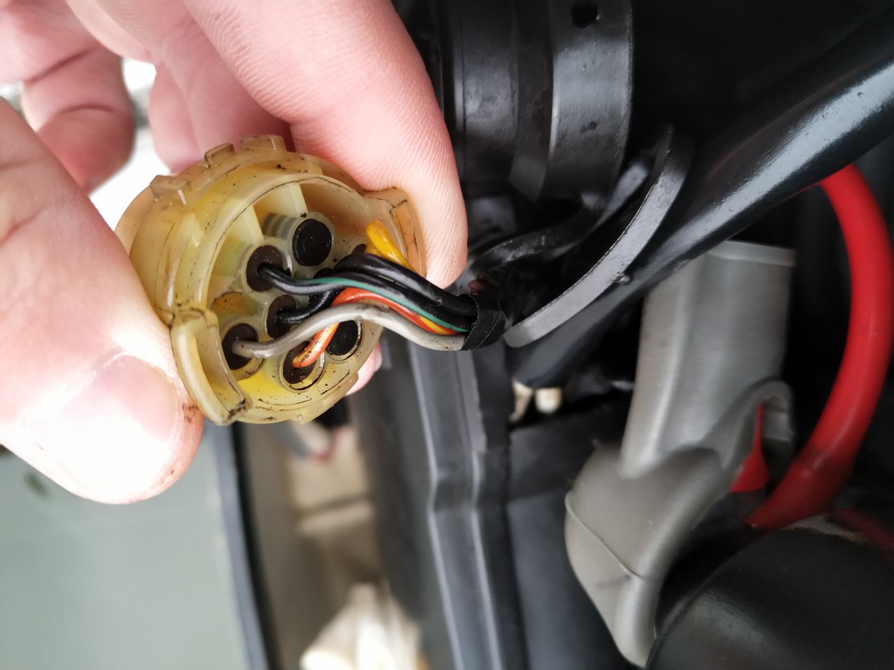

Кто знает распиновку диагностического кабеля suzuki до 2008 года (круглый)? Ранее писали про прямоугольный разъем Suzuki после 2008 г. выпуска: серый - плюс, черный - минус, желтый с оранжевым - k-line, просто жёлтый - пустой. А у моего разъема кроме указанных выше, есть еще черный с зелёным. Как правильно подключить разъем OBDII?
Если подключить только серый, черный и жёлтый с оранжевым, то связь с ЭБУ двигателя не устанавливается. Либо настройки com-порта не корректные (скорость передачи данных, четность и т.п.) Лампочка на кабеле OBD загорается при включении зажигания. Есть у кого нибудь информация по настройкам? На ПК стоит SDS 8.5 на английском языке.
В параметрах порта "от умолчания" меняю только скорость на 115200.
Номер COM-порта - обязательно СОМ1.
А вот скорость передачи данных у меня другая стоит. Попробую выставить 115200.
Спасибо за информацию!

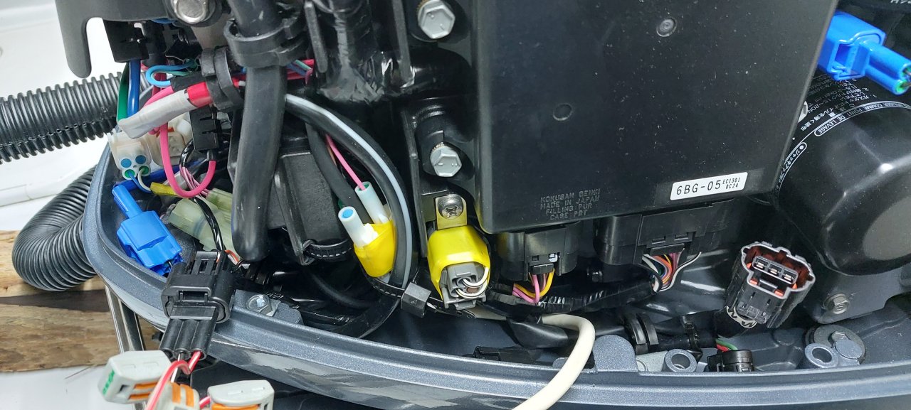

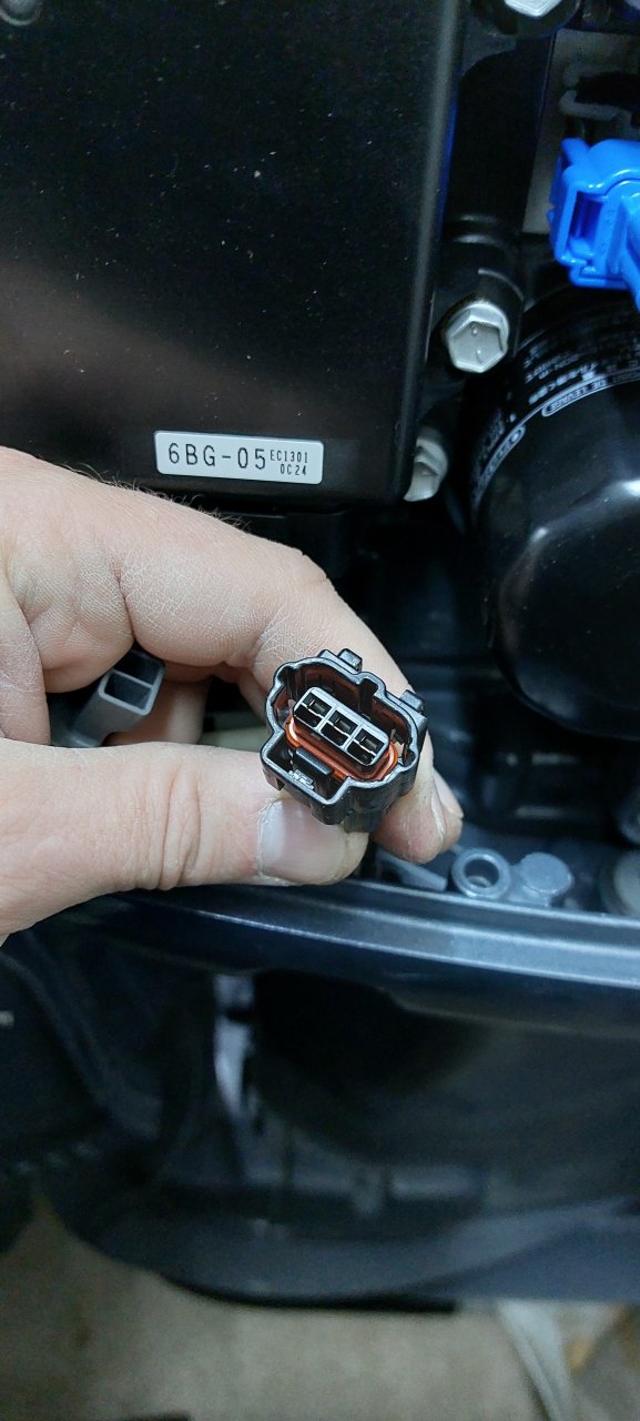

Приветствую всех! может здесь кто сможет подсказать.... есть непонятный разъем в моей ямахи. мотор Yamaha F40FETL.
очень любопытно, зачем он или для чего.
Сергей677
30.10.2022
Гагарин
Серге
прогресс 2м
yamaha f40а
1-NMEA2000
2-регулировка тролинговых оборотов
3-разьем для компьютерной диагностики
4-?????? на нем заглушка стоит и он аккуратно уложен

разъём для подключения датчика давления воды в системе охлаждения #опция#
