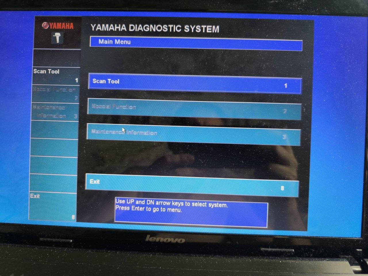

Приветствую! Подскажите мотор Ямаха ф50хетл 2023 г.в., перешит в 60. В наличии сканер галето 1260. Программа юдс 1.33 с интернета. Ставил все по инструкции. На винду 10 x64. Драйвера встали с оф.сайта ftdi. Все ок. Порт ком1 115000. При подключении пишет, что нет соединения. Подскажите, что делаю не так?

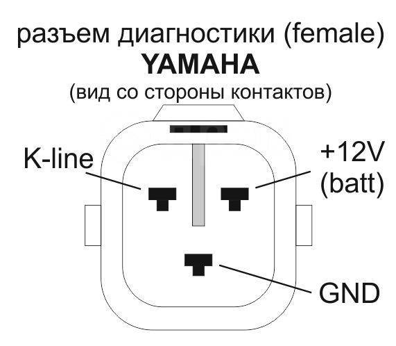

Здравствуйте. Распиновка шнурка который к мотору подключается правильная?
Да, переходник в интернете с такой распиновкой не нашел, сделал сам. Мотор-обд2: 1(+12в)-16, 2(к-лин)-7, 3(-12в)-4.

Если в шнуре уверенны, значит возможно дело в адаптере и драйверах на него. на драйве пишут что эти галеты проблемные с китайскими чипами фтди, если установить сильно свежие драйвера с офф сайта то он чип "обнуляет"... может в эту сторону копните...

Там ещё soft "нюхает" только COM-port 1 или 2.

Ок. Получается адаптер на выброс тогда? Какой адаптер без проблем подключится к моему мотору? Подскажите.
