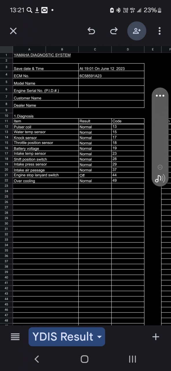

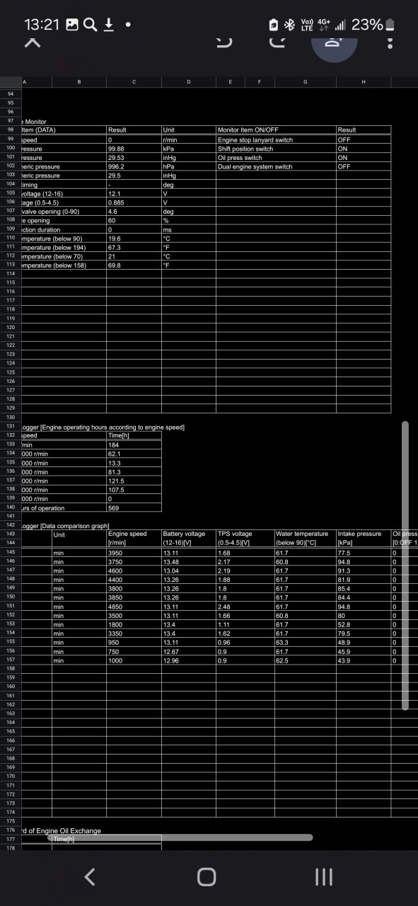

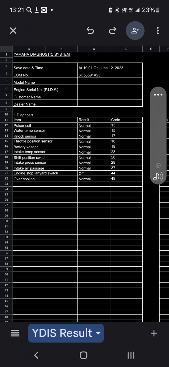

mastak_62
13.08.2016
Cлава
волжанка 46
ямаха f60
Всем привет. Кто сможет подсказать программа не видит ошибок а эхолот при каждом включении сигнализирует о 3 ошибках одна из них 1Датчик давления воздуха и 2 какие то на попытку включения на скорости типа.
Возможно в самом эхолоте они в истории сохранились, а в мозгах мотора уже стерли их
mastak_62
13.08.2016
Cлава
волжанка 46
ямаха f60
В том то и дело что эхолот сменен. А ошибки остались. При подключении другого. То же пишет
Viacheslav
21.06.2021
Слава
Неман-2М
Suzuki DF15
Чудес не бывает). Значит в мозгах мотора ошибки. Кстати по вашим скринам я не увидел пункт Diagnostic Record там где ошибки и сидят
