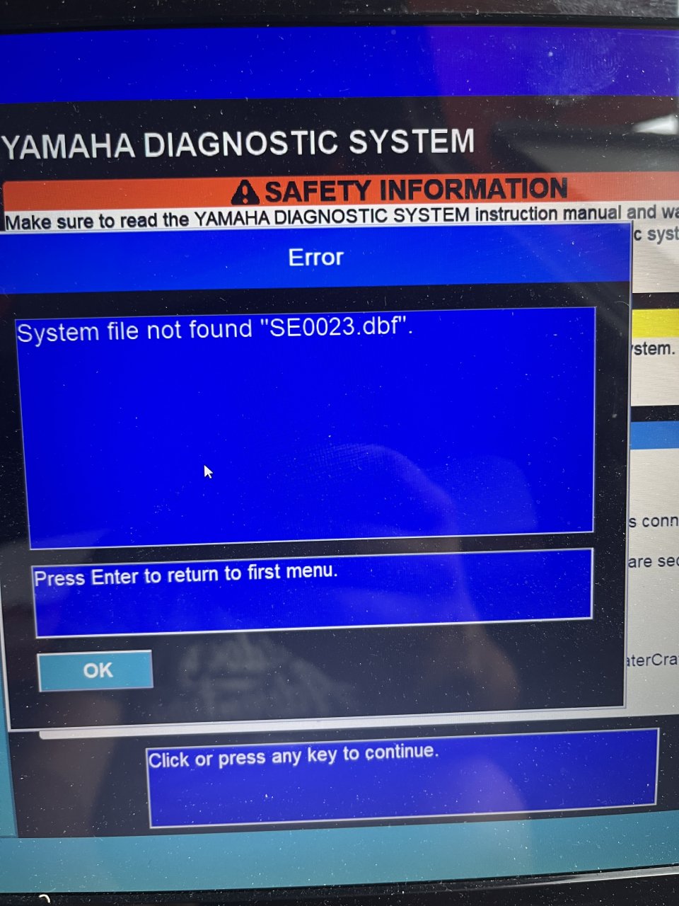

Народ, сегодня подключился к 300. YDS сообщает что нету SE0024. Посмотрел... в папке файл наличествует. Что может быть?
может битый? поделитесь пож SE0024
Shpora
01.06.2022
Волжский
Crosswind 175
Suzuki DF175
Может кому будет полезно. Нашел в чем дело. Нужно добавлять файлы не в папку Program files где стоит YDS а вот сюда: (диск C => Пользователи => Общие => Общие документы => YDIS => DB => Sys). теперь все подключилось

Подскажите запускаю программу YDS версия 1.33 выдает ошибку что не найден файл SE1008.dbf!
Где его взять?

Здравствуйте. подскжите пожалуйста где можно найти такой файл? Ymaha f350. 2018г
