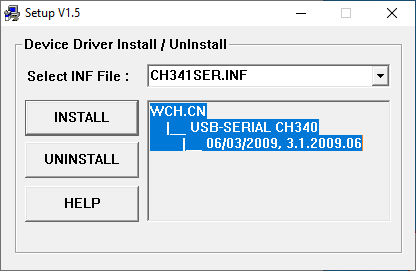

Драйвер должен подходить к адаптеру. На дисках обычно несколько вариантов. Драйвер формирует виртуальный COM- порт через USB подключение и обеспечивает его поддержку для работы программы. А программа просто работает через "имеющийся COM1" и всё... Будут проблемы с драйвером, - напиши на каком чипе адаптер. У меня несколько вариантов в архиве есть.
Адаптер на чипе CH340T. Так не устанавливается
215711
, выдает ошибку
215712
но через обновление драйвера и указания в ручную места расположения, устанавливается. Я смотрю почти все адаптеры от 5 тыс. рублей идут на чипе FTDI и почему то везде указанно, что для ПЛМ до 2017 г.в., а у меня 2018. Может в этом проблема.

Вот то, что у меня есть среди вариантов драйверов для CH341:

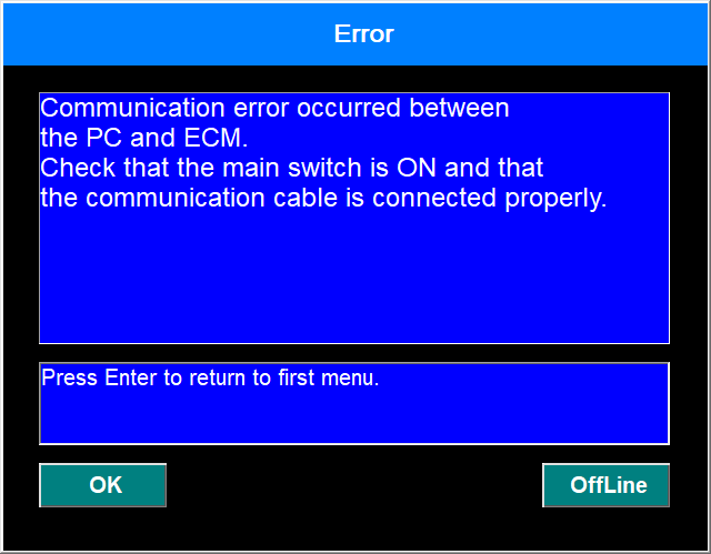

Здравствуйте. Был ли у кого нибудь опыт диагностики программой YAMAHA DIAGNOSTIC SYSTEM V 1.33 c кабелем VAG KKL двигателя Ymaha 60 4т 2018 г.в. Файл SE0021.dbf добавил, но с двигателем не соединяется, выдает ошибку. Драйвера установлены, компьютер адаптер видит, com1 настроен, может кто сталкивался с такой проблемой. И еще один момент, установку программы выполняю из папки на расположенной на жестком диске ноутбука, Win10, при первом запуске программа просит обновить базу данных с CD, важен ли этот момент, в папке с установленной программой все файлы вродибы присутствуют.Посмотреть вложение 215052
Отчет о проделанной работе. В итоге по совету отзывчивых форумчан было сделано:
  • заменен провод от адаптера до двигателя с витой пары на медный 3 х 1,5 мм. При перепайке обнаружено возможное перекрытие соседних дорожек (когда впаивал первый раз, но это не точно) на всякий случай все почищено, лишний припой убран.
  • переустановленна программа диагностики с использование виртуального CD и обновлением базы данных
  • переустановлен драйвер адаптера на версию предоставленную Jimm_vp, отдельное спасибо!
И о ЧУДО!!! программа приконектилась к мотору, все считывается, все мониторит. Спасибо всем за помощь!!!
