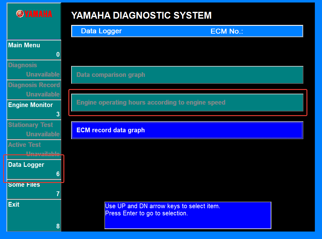

Уважаемые пользователи, подскажите на ямаха f200 2018 год 2.8 л рядная четверка моточасы хранятся в мозгах или лишь в приборе? При подключении диагностики никаких иных моточасов не видно, кроме как которые доступны на приборе и соответственно в сети nmea2000? Диагностическая прога позволяет вытащить реальный vin мотора из мозгов? Заранее благодарен.
simply man
26.06.2012
1 020
915
Вообще должно показывать моточасы. Там Scan tool -> Data Logger -> Engine operating hours... Вин не узнаешь, только номер блока управления.
