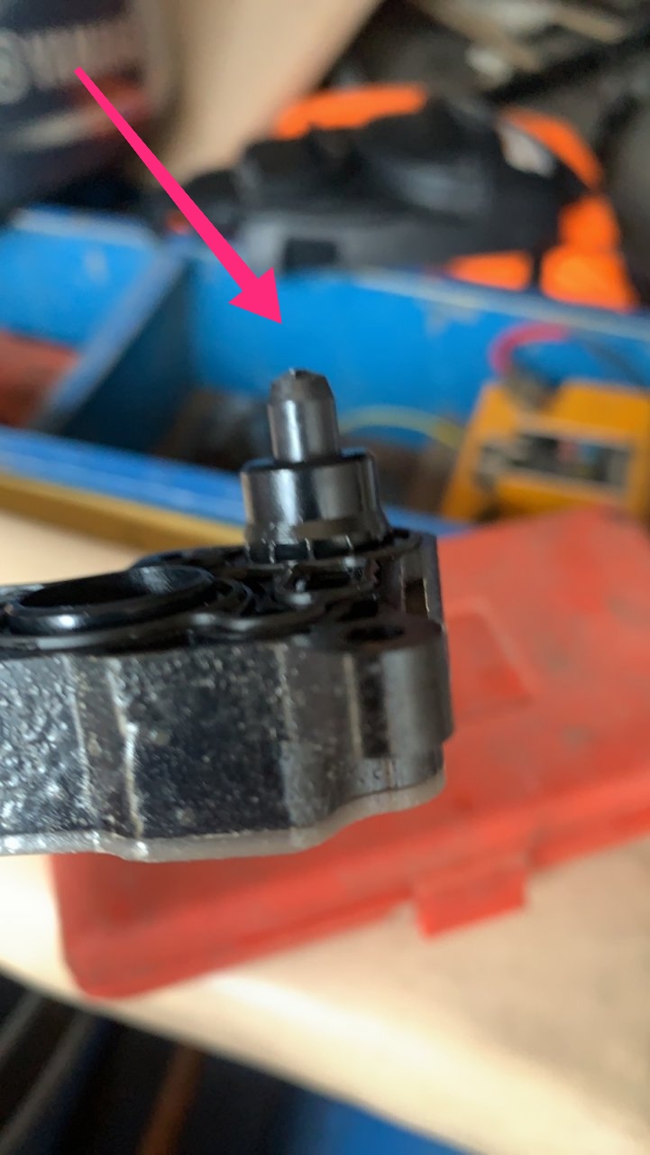

Это датчик управляющий дросселем,правильно?а это как мне сказали клапан холостого хода
Это кланпан "вентиляции" полости паросепаратора, там где бензонасос высокого стоит....

...Оказалось вал микромоторчика слегка прихватился к подшипнику скольжения... Расшевелил очистителем контактов, смазал силиконовым маслом. Собрал... Уже третий сезон работает...
Только в сборе, цена кусачая.
На фотке обвёл кружочком...
Проверю форсунки,соберу если не чего не поменяется тогда буду вскрывать тоже,вы его когда собирали чем то проклеивали ?
