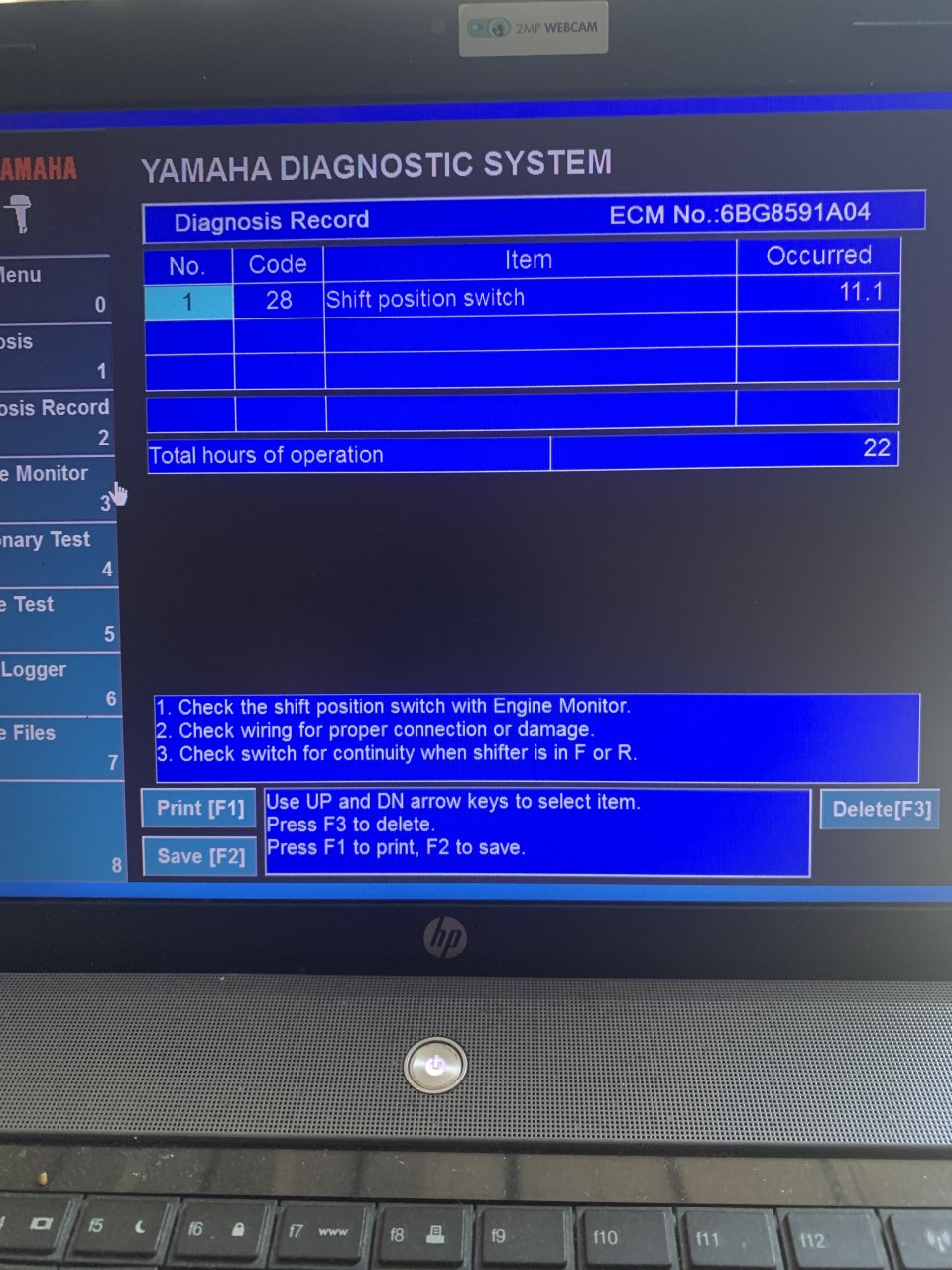

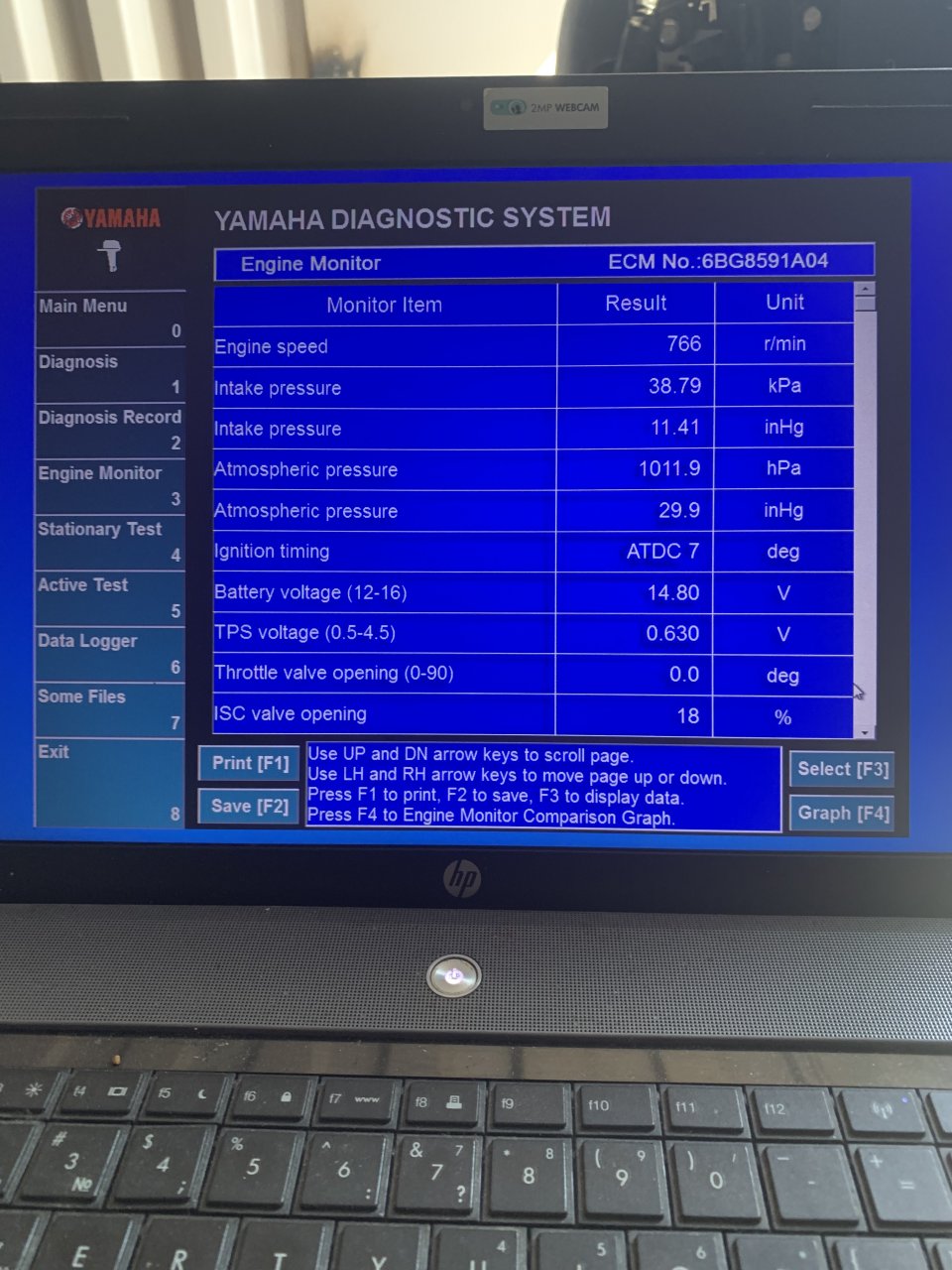

Добрый день,появилась такая ошибка,мотор начало трусить на холостом ходу,подключил диагностику пишет ошибка 28,её как-то можно удалить?заранее спасибо

Здравствуйте! Это датчик положения нейтральной передачи. На ПЛМ ошибки исчезают сами после устранения неисправности. Поэтому, как Вы только ликвидируете неисправность, то ошибка сама исчезнет. У Вас либо обрыв провода, либо сам концевик нейтрали "отъехал".

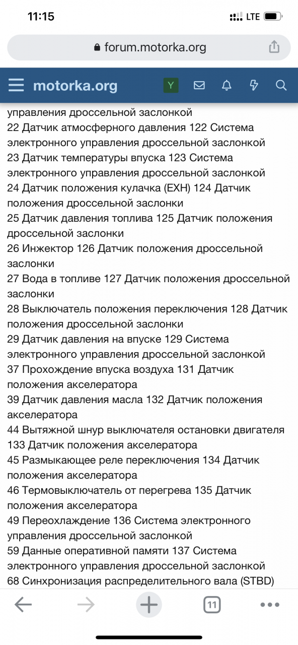

Стоит тахометр 6Y8 чек не светиться,отключил датчик положения нейтральной передачи сразу на тахометре начал моргать чек,подключил перестал моргать,тут нашёл распечатку ошибок 28 это

У Вас есть диагностика и пояснение неисправности, что Вас смущает, зачем Вам какие-то распечатки? Сами себя запутываете.

Скажу как есть уже недели две с ним борюсь всё без результатно,уже не знаю куда лесть что искать,заводиться нормально набирает обороты,на воде претензий нет вообще,появилась только то что при переключении на нейтраль зависают обороты на 1200-1300 делаешь перегазовку рычажком на командоре падают на нормальные 700-800 и его начинает трусить,дроссель чистил свечи новые фильтр новый,клапан холостого хода промывал на вакуум реагирует,вот как он работает

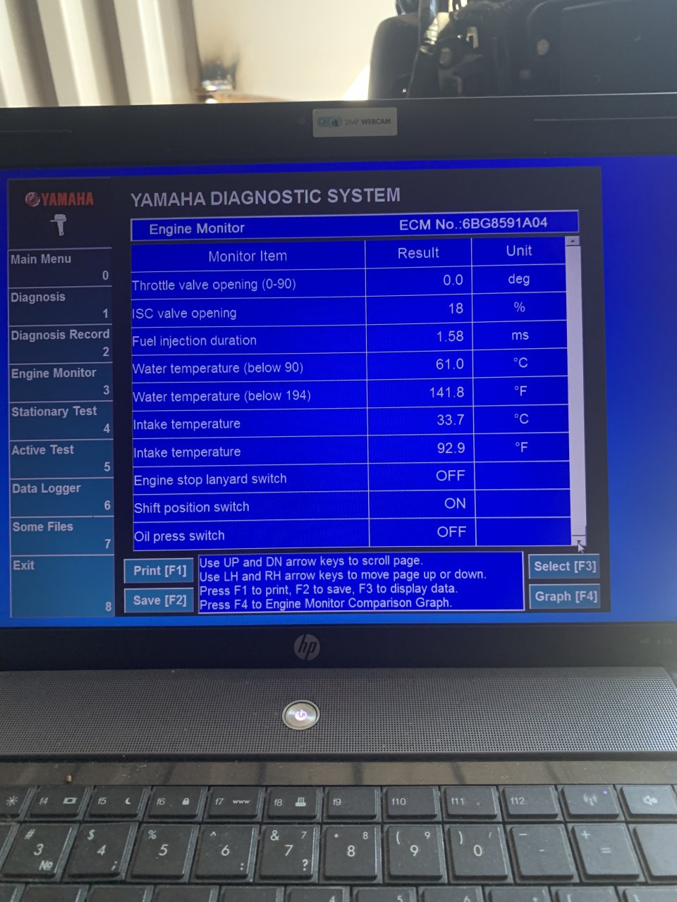

Форсунки, компрессию рановато по-моему... Заслонка при сбросе газа в "ноль" становится? Её точно троса не держут? Посмотрите данные с двигателя при работе на холостых:
  • угловое положение ДЗ;
  • % клапана ХХ (меняються?);
  • свечи подкинуть другие...

Компрессия по 14,дроссель в ноль становиться,а по показаниям не могу понять,надо знать какие должны быть

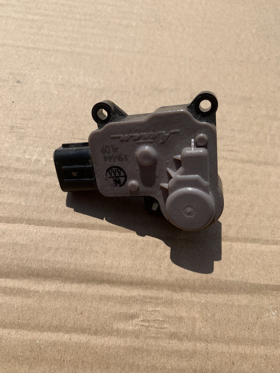

Все признаки некорректной работы клапана ХХ (в блоке дроссельной заслонки). Там в диагностике должны быть: статический тест IAC и динамический (на заведённом двигателе - полное открытие). Попробуйте, будет отклик на процедуры?

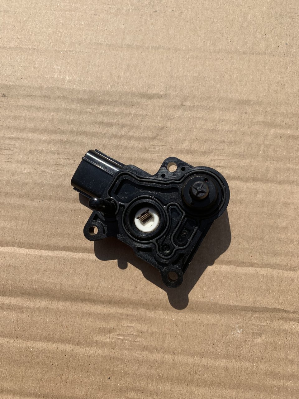

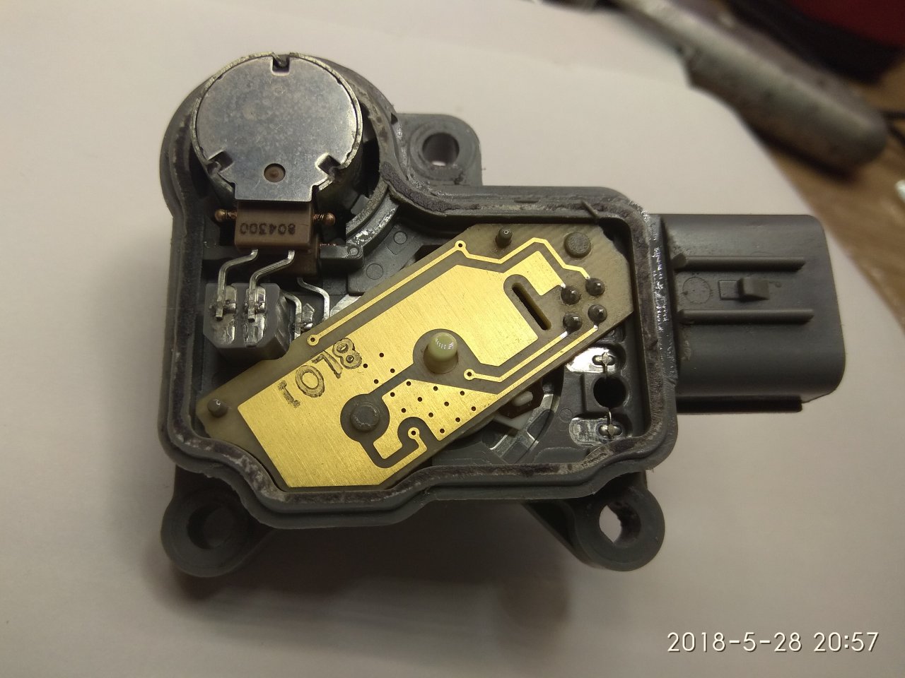

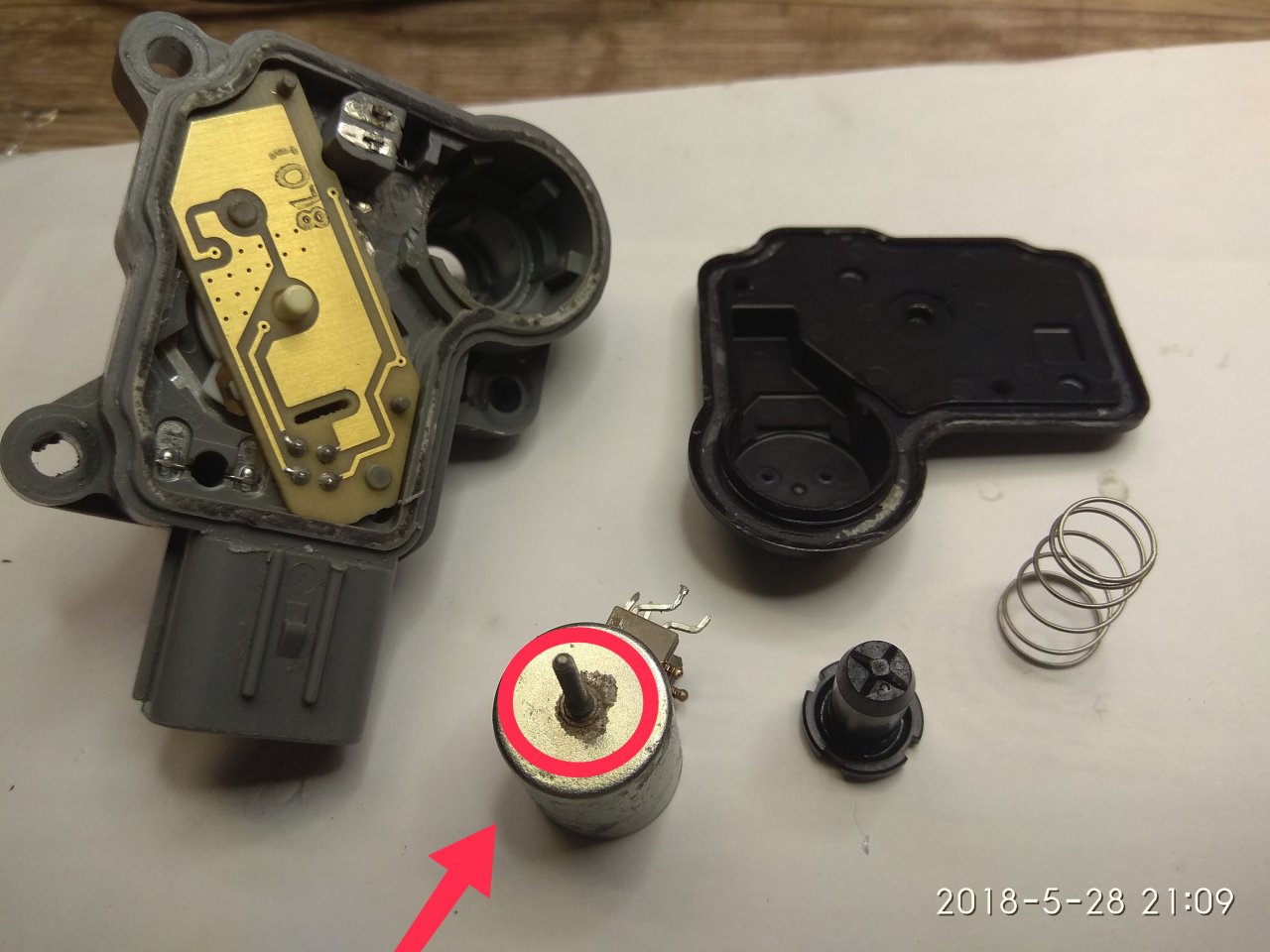

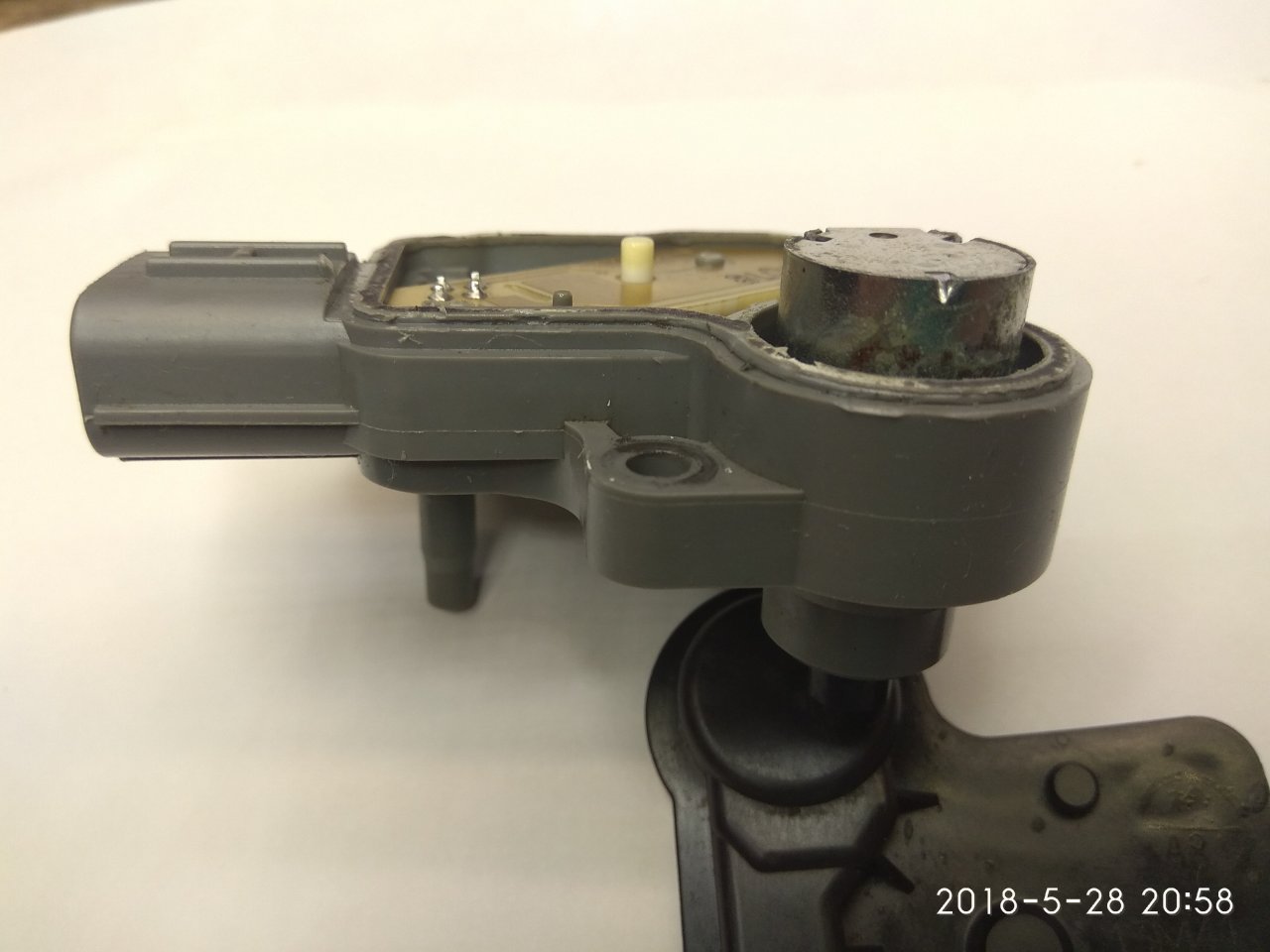

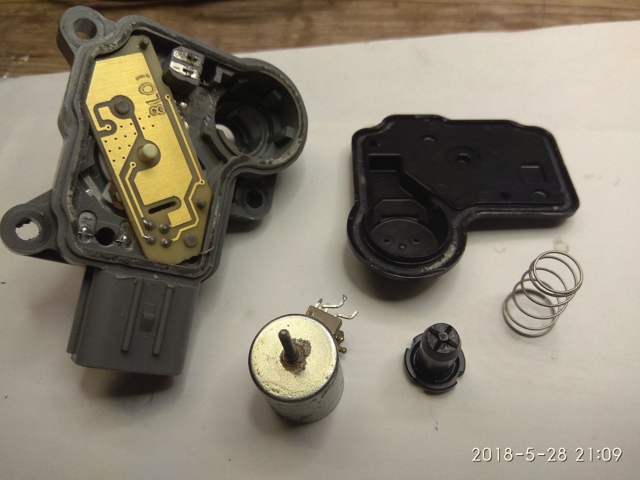

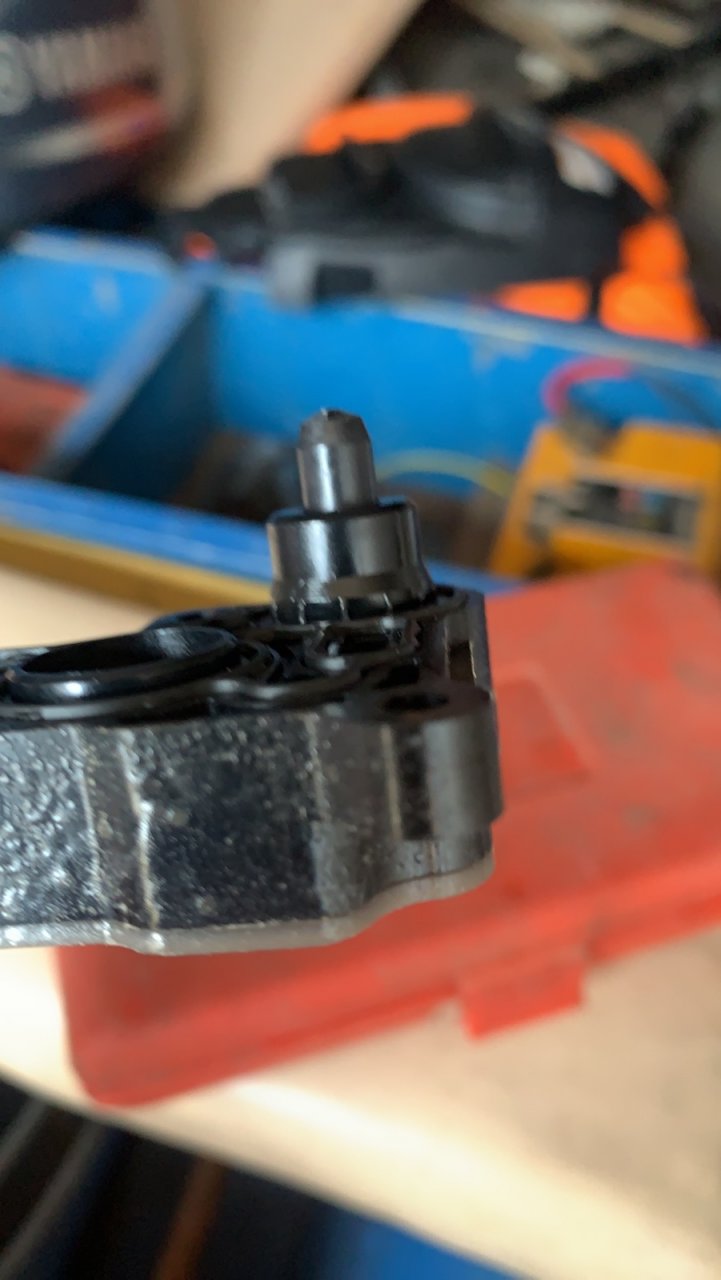

Был похожий случай на 40-ке. Сначала нестабильно и приклинивал. А потом отказал... Пришлось вскрывать, терять было нечего... Оказалось вал микромоторчика слегка прихватился к подшипнику скольжения... Расшевелил очистителем контактов, смазал силиконовым маслом. Собрал... Уже третий сезон работает. Разбирать только нужно аккуратно. Могу найти фотки...
