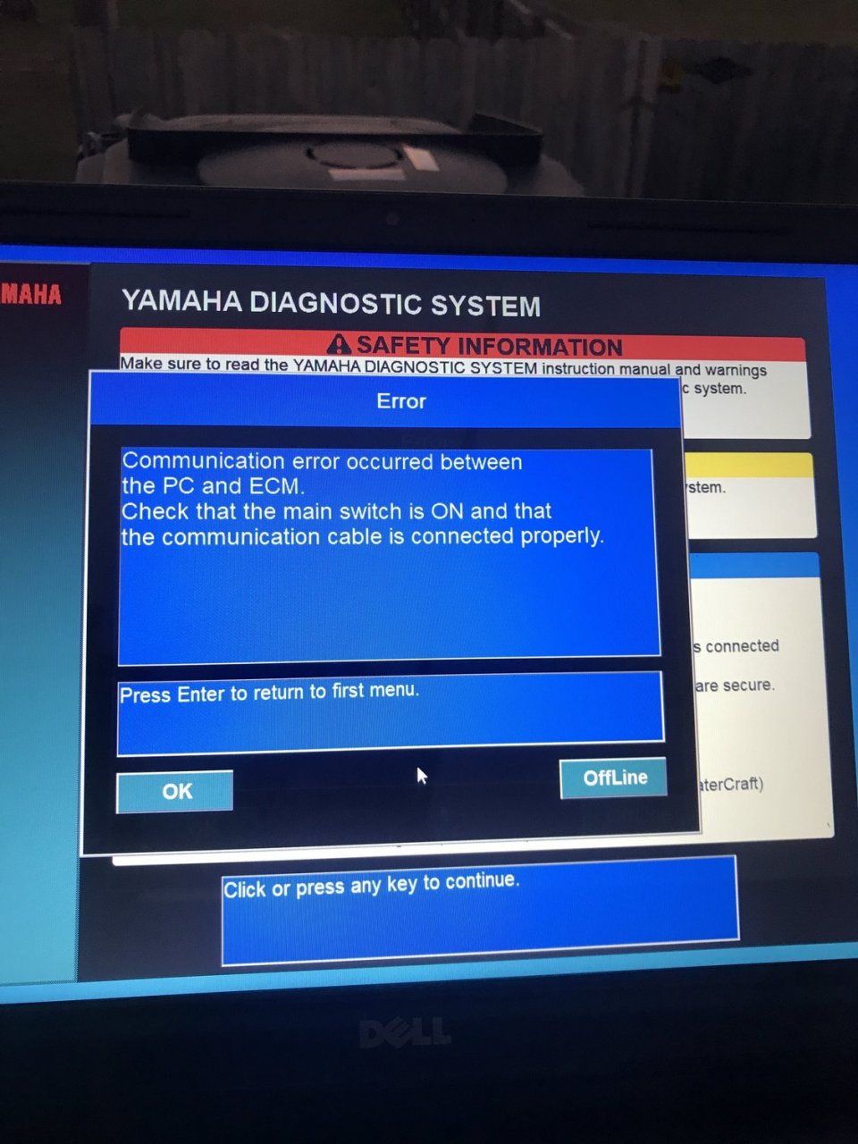

Добрый день, комрады ! Подскажите, что не так делаю : прога на нетбуке с Win 7, запускается с отключением проверки подписи драйверов, история не прочиталась, мотор вроде определяется, в таблице заполнены значения, стационарный тест пробовал : форсунки щелкают, насос жужжит. Но при попытке провести динамический тест прога отваливается и пишет что нет связи с ЕСМ.
Предпринял пару попыток сегодня на воде, изжарился и ретировался в тенек на берег. Не понятно почему нет истории, только наработка и почему отваливается связь с ЕСМ. Может кто сталкивался и победил ?

Физический USB-port какой на ноуте?

Я не про то, номер порта́ какой, где воткнут сканер?

А как это определить ?

Заходишь правой клавиши мышимой компьютерсвойствадиспетчер устройствпорты_подключаешь свой девайс и должен высветиться порт №1 или №2. Если нет, то переименуй в первый или во второй.

Ну это вроде в самом начале делается. Был 13-й и переименовал в сом 1 его.

Всем здравствуйте,кто может подсказать подключиться можно только по кабелю vag-com kkl?просто пробовал через кабель j2534 и через сканматик ничего не выходит выдаёт ошибку проверьте подключение кабеля к пк,мотор f40fet.

Драйвер под ком-портом? COM порт на ком-1 меняли? программа только под ком-1 работает

Драйвера шнурков стоят и определяются,com порт ставил и 1 и 2,единственное что не делал-у меня сд-привод не работает соответственно диск не могу программе подкинуть.

диск и не нужен, один раз установили программу и все. и у вас ошибка именно подключения. может распиновка не правильная?

Перепроверил всё на несколько раз и на кабеле и на моторе всё правильно подключено,от кабеля 4 минус к черному на моторе,7- к линия бело-черный на моторе,16-плюс к красному на моторе.зажигание включено.

У меня виндоус 10 и прогу я ставил с компа так как дисковод не работает,может в этом причина.

А связку драйвер виртуального компота + ваш адаптер другой программой, например для автодиагностики не проверяли? Желательно именно по к-линии...

Проверял ставил дрова от моего шнурка x-hors пробовал и дрова от kkl,не работает.

А должен? Да ещё с чужими дровами... Не проще ли купить k-line на чипе FTDI?
Нет,я пробовал и со своими дровами с родными от моего кабеля,а так да придется с али шнурок брать.

Просто при диагностике нужно быть уверенным в совместимости и стабильности аппаратной части.
