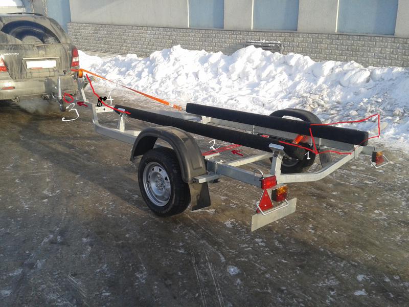

Он немного коротковат для Прогресса, но вписывается в разрешенные для перевозки габариты, корма лодки на 10 см выходит за задние фонари(на фото обозначено цифрой 1), мотор выйдет за габарит прицепа на 30-40 см.
По ПДД: максимальное выступание груза за задний борт прицепа, не оборудованного удлиненным дышлом – 0,6 метра, а при наличии удлинителя – 1,5 метра.
Выступающие за пределы 1 метр части груза должны быть обозначены согласно ПДД.
Так что есть варианты с удлинением дышла легкового прицепа, но при этом управляемость ухудшается и требуется больше места при крутых поворотах.
На данный момент ось прицепа требует переноса вперед примерно на 20 см, (цифра 2 на фото) точно нагрузку на шар прицепного замеряю, когда повешу двигатель на место, на данный момент нагрузка на шар 120 кг, замерял с помощью напольных весов :D , подложенных под опорное колесо, выставленное в крайнее переднее положение.
Кронштейн лебедки на данный момент подвинут вперед, есть возможность передвинуть его вперед еще на 12 см (цифра 3 на фото).
Также требуется установка дополнительного килевого ролика (4 на фото), либо дополнительной регулировки расстояния между ложементами, с целью подъема киля от рамы прицепа на 10 см примерно. Переделки буду делать когда станет чуть потеплее, тогда и выложу на всеобщее обозрение. :) :)
Буду рад комментариям и предложениям по регулировке, может еще какую идею подскажете?)))

на задней балке прицепа тоже лучше поставить ролик, а то мы когда затаскивали лодку с земли ,на арендованный прицеп,ободрали весь киль об эту балку :(

Домкраты под ложементы ставить точно не буду, есть где нормально слиповаться. Вообще изменений кардинальных в прицеп не хочу, только отрегулировать. Ролики поставить думаю надо, сзади не думал ставить, но поставлю скорее всего. Думаю над конструкцией, чтобы не выглядело сваренным "колхозом", сделаю ближе к заводскому исполнению. Парочка идей есть, буду думать над кронштейнами крепления роликов...

Да я знаю, где ролики купить и какие нужны, просто нужен кронштейн оригинальной формы, чтобы верхнюю часть ролика на 16 см выше рамы закрепить (такое расстояние от киля лодки до рамы). Вот поэтому и сомневаюсь...

Есть вариант на много проще- переставить лебедку с кронштейном и перетащить лодку до упора мотора в прицеп. Все прекрасно встает( даже кастело амазон 560).
Если установить пару роликов как советует Лена данная операция пройдет легче,тем более что лодку весной прийдется стаскивать обратно.
