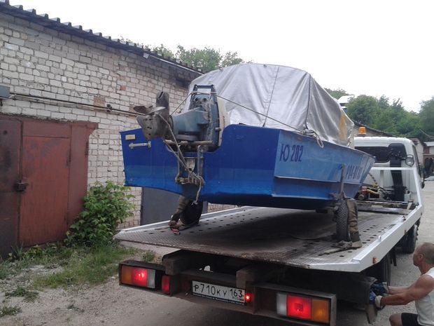

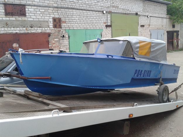

Добрый день всем. Принимайте в свои ряды, стал счастливым обладателем Прогресса 1968 года рождения, с Вихрем 30, комплектация близкая к заводской максимально. В планах доводка до состояния полного счастья! Фото по мере изменений. На данный момент состояние такое:
загружаем в эвакуатор
на платформе.

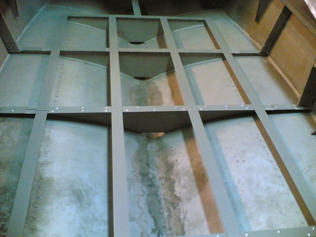

Слани под замену, размеры все снял, завтра съезжу на базу, 8 мм толщины бакелитку буду ставить, чтобы не сильно утяжелять конструкцию. Клепать раму для укладки бакелитки не буду, сделаю по имеющемуся основанию, фото выложу. Под передним диваном закрывать не буду, сделаю интересную фишку, фото сделаю, маленький сюрприз будет :D
Сзади пока старая фанера лежит, нигде ни следа разложения, всё отлично!!!
Как то так. Продолжение завтра!

: :yes: pardon: Без рамки не получится! Будет играть под ногами если не гном. :good: Как минимум

Штатные диванчики на своих местах остаются, так что не получается. Сейчас сижу и прикидываю, как лучше сделать... Если убирать всё, тогда будет как у Вас на фото. Надо подумать. Скорее всего буду подкладывать бруски, конструкция все равно временная, переделывать толково буду после окончания навигации, зима большая, времени хватит.

При наличии материала,работы на день с перекуром! Чё тут думать? Переделывать потом дольше будешь.

Тогда останусь без раскладного дивана для ночевки, не готов. Установку новых сидений не раньше осени буду делать, бюджет не позволяет. Пока останутся все направляющие, которые составляют основание дивана-кровати, если бы я все менял, вырезал бы напрочь сразу и не морочил себе и людям моСК!!! так что ищу варианты...
