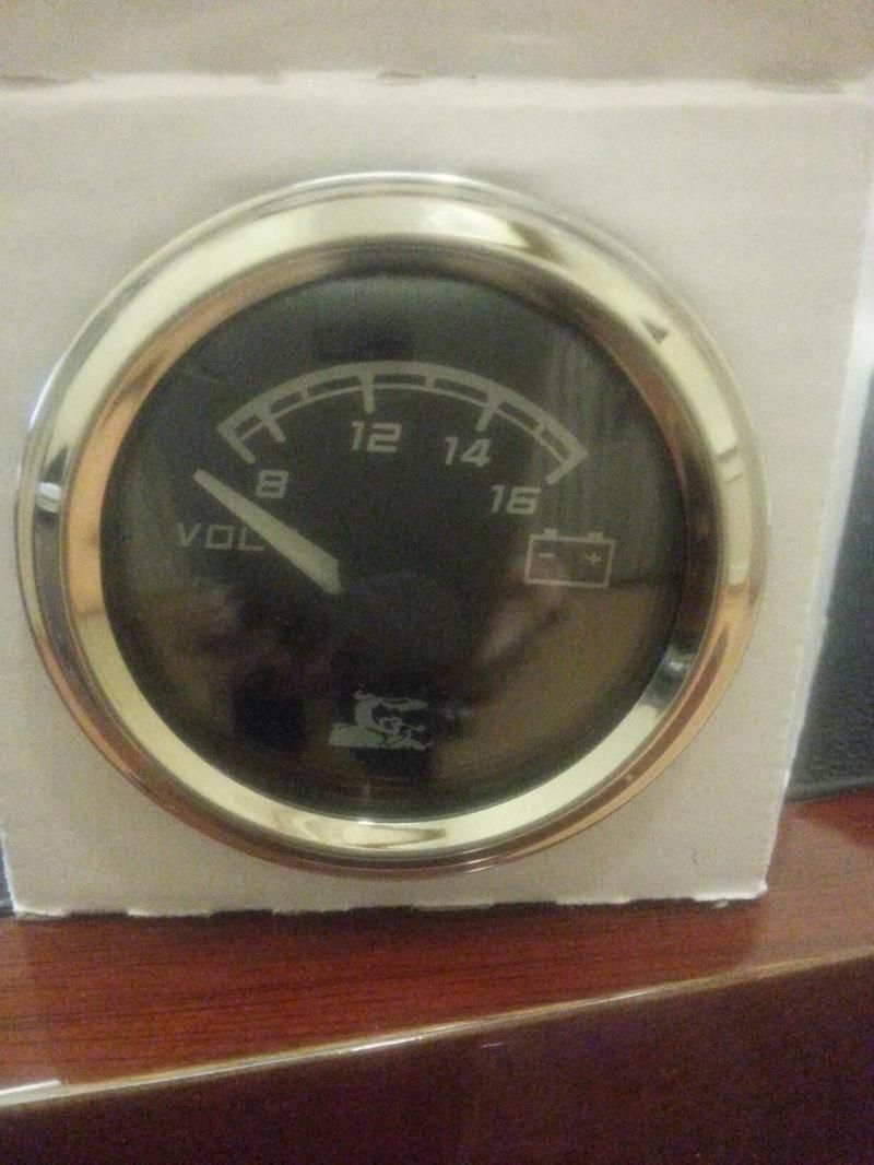

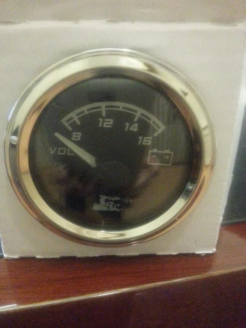

Вот и вольтметр докупил.
Приборы купил все, рулевку, тросы, эхолот тоже. Осталась еще помпу купить в кокпит и по сути дела всё. Дальше только приятности: )))сборка, установка, настройка!!! В этом году полностью красить лодку не буду, только частично, всё после окончания сезона 2015 :) А то боюсь увлечься так, что сезон пропущу :D

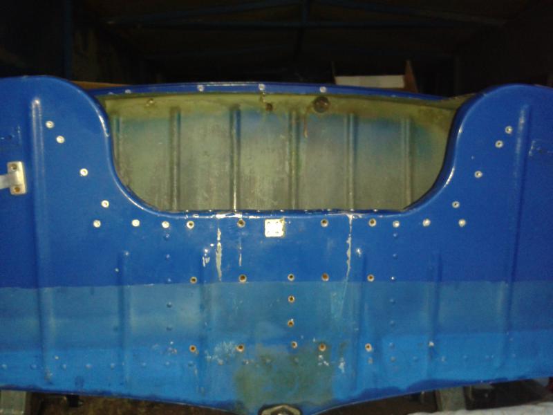

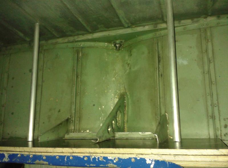

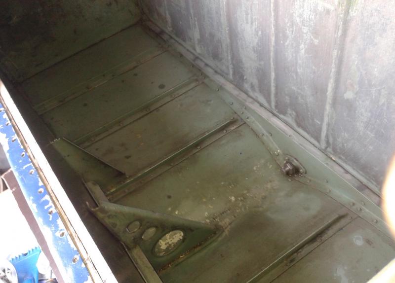

Ещё фото: в воскресенье высверлил старые клепки и раскрутил болты, стягивающие транцевую доску. Осталось подпилить изнутри 2 косынки и можно будет вынуть транцевую доску для замены. Бакелитка есть, как только все разберу, сразу меняю транцевую доску и начинаю собирать лодочку. Все запчасти для изготовления самоотливного рецесса в наличии, для нового лобового стекла есть всё, кроме стекол (поликарбоната), осталась только работа. Главное, чтобы здоровье позволило :?

Ну, чтоб не подвело здоровье, черт возьми!

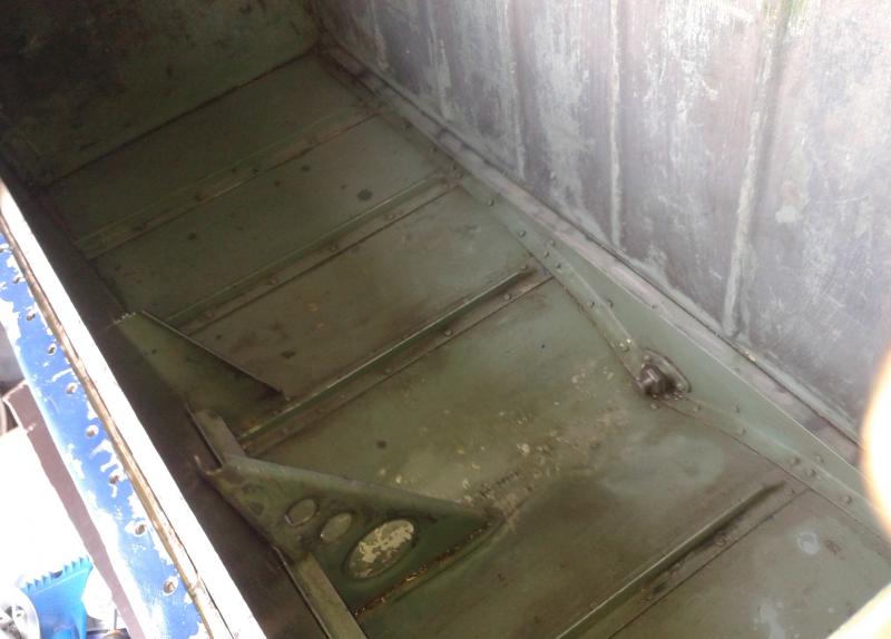

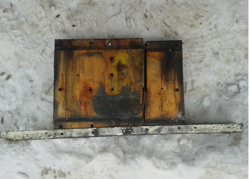

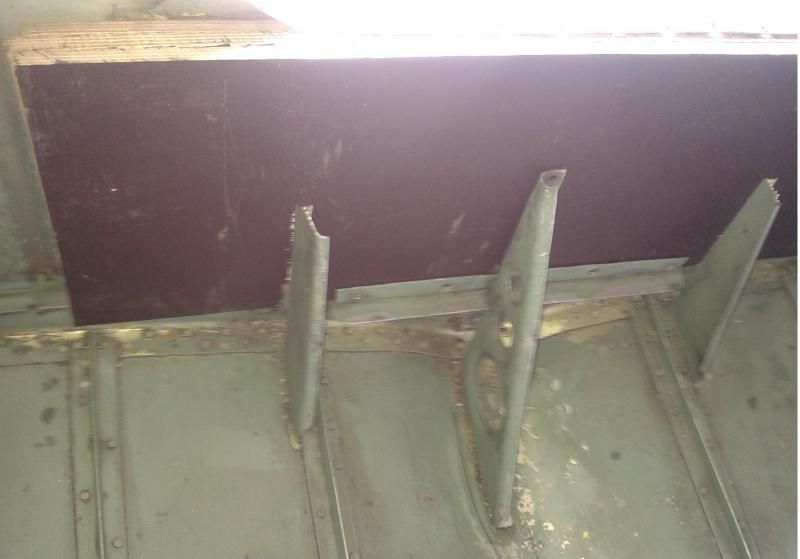

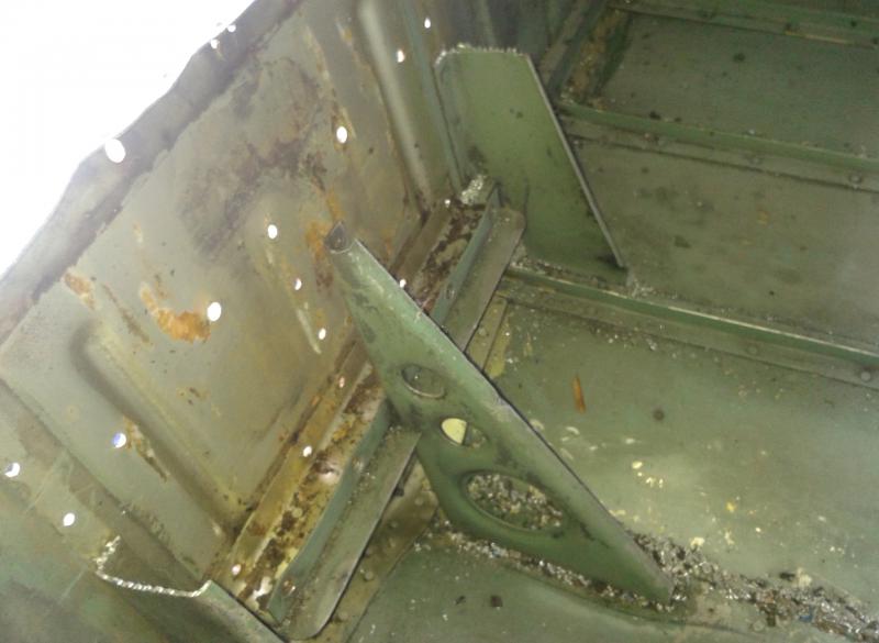

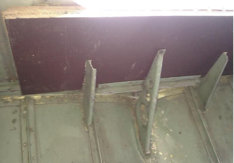

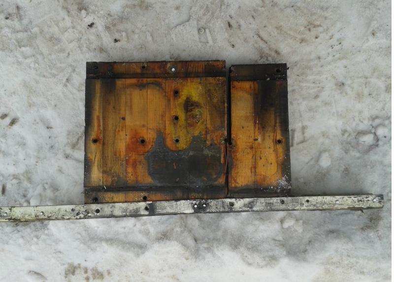

Привет всем! Ну вот и отчет по о воскресных работах. Вытащил на свет Божий старую транцевую доску, как не странно с 68 года сохранилась хорошо, только пятаками от струбцин продавлена наполовину, а так всё в норме, следов коррозии нет ни на доске, ни на корпусе.
На фото видно подпиленные боковые косынки, однозначно будут усиливаться, 3 клёпки родных удалось сохранить. Распределение нагрузки с верхней части транца увидите, когда доделаю, буду усиливать уголком, родные косынки тоже задействую!

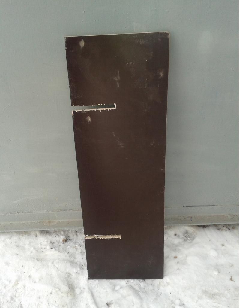

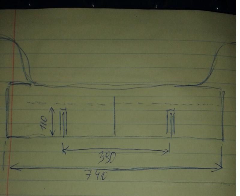

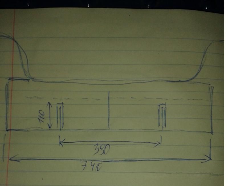

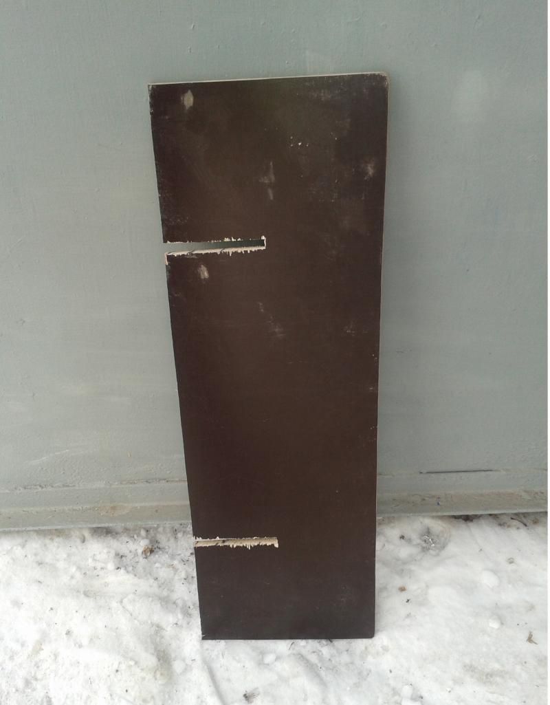

Нарисовал схему с размерами новой транцевой доски. Делаю сэндвич из 3 штук 12 мм бакелитки, использую то, что есть под рукой, чтобы вышло бюджетнее
Выпилил 3 детали из фанеры по размерам:
Вот что получилось:
Понятно, что это не окончательный монтаж, фанеру буду обрабатывать эпоксидкой, а так в транце еще много чего будет интересного: бак, рундук под аккумулятор. Усиливать стяжками буду однозначно, надо еще кое что из материала докупить. Так что все только начинается ;)

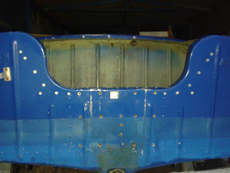

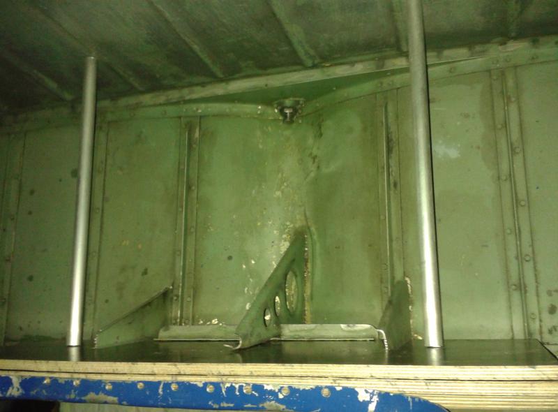

Привет всем!!! Вот так размещу стяжки для усиления транца. Со стороны кокпита скорее всего закреплю уголок для жесткости
Лёш, в этом месте от стяжек толку - ноль, транец "выворачивает" наружу упором винта мотора, поэтому все их ставят как можно выше(и правильно делают :D )
СУ-ХАН
27.05.2014
216
Камышин-Киров-Самара
Прогресс-2, 1968 года выпуска
Вихрь 30Э, Suzuki DT30 RS
Дмитрий, спасибо за замечание, учту. Двигатель у меня 30 л.с., так что надеюсь не вывернет))) На самом деле будут стоять чуть выше, прямо под листом дюральки крышки самоотливного рецесса, с упором в уголок, на котором эта крышка будет лежать. Выше крышки ставить не хочу, эстетика блин нарушится :D ну и еще весь рецесс усилится уголками, зашьется листами, будет всё мертво стоять, можно будет хоть 50 лс ставить, т.к. материал буду использовать мощный, у меня море разных дюралевых профилей с толщиной стенки 30 мм, уголки, тавр, двутавр. Буду выкладывать фото по мере изготовления, надеюсь результат удовлетворит :yes:
Если рецесс будет правильно и качественно сделан и хотя бы из 1,5-2мм. листА, то стяжки под 30ку не нужны вообще, особенно ПОД дном рецесса - лишнее. По эксплуатации посмотришь сам, если при резком старте мотор будет слегка двИгаться вместе с транцем, то уже спридется ставить стяжки без разговоров сверху в ущерб эстетике :) ... иначе всё расшатает нафиг :pardon:

Не думаю, что транец хлипким получится, вроде всё учел с большим запасом, со временем надеюсь поменять двигатель на 40-ку, так что делать надо надежно! Стяжки с рым-гайками ставлю на всякий случай, для буксировки в основном, на острове лагерь разбиваем летом, возить много чего приходится: доски, бревна, тенты, печку, холодильники, плиту и т.д.
