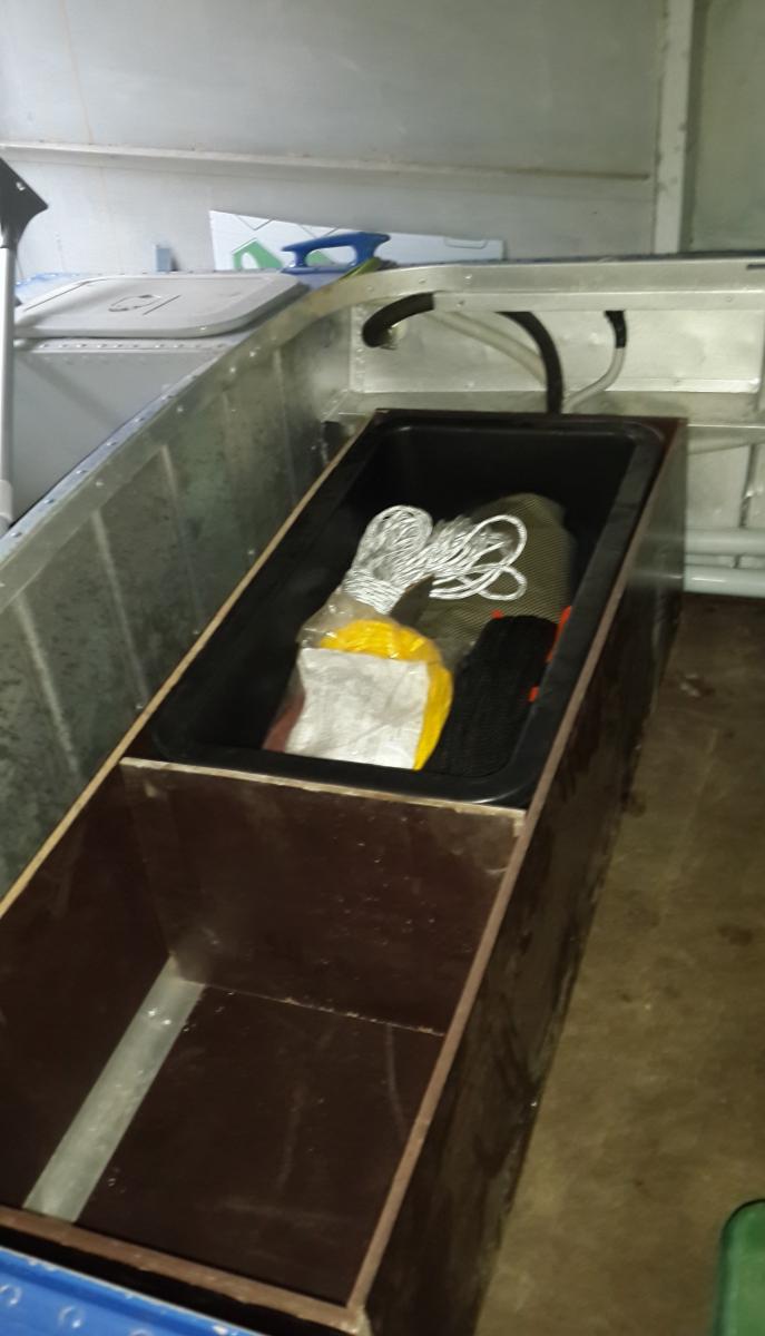

Привет всем! Решил сделать съемный задний рундук, что то вещей в лодке все прибавляется и прибавляется)))

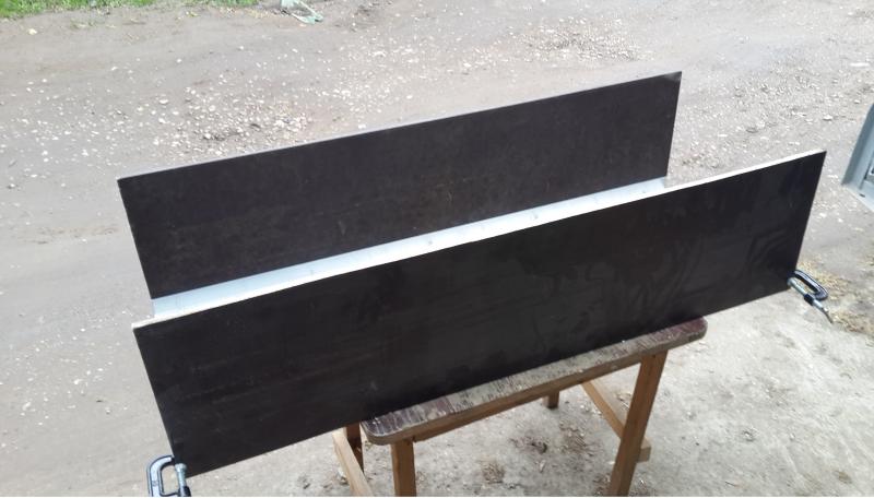

Фото как всегда выкладываю. Остались обрезки бакелитки, вот и решил заморочиться :)

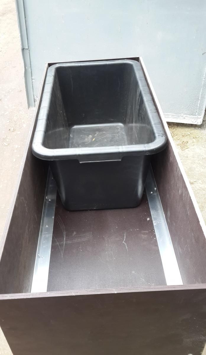

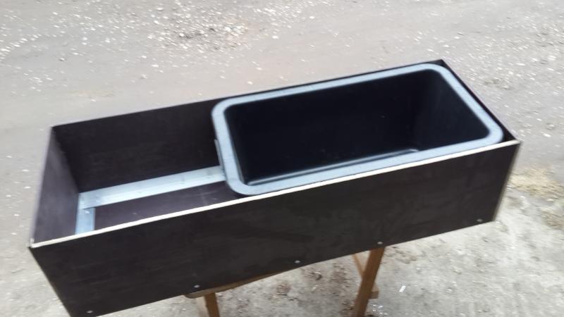

Нашел в Максидоме подходящую емкость из ПНД, спланировал размеры: 300х400х1200.
Остальное как говорится дело техники.
примерил емкость
примерно так будет располагаться на месте.
Осталось купить петли и смонтировать крышку и крепления, чтобы не болтался в кокпите.
Как то так! :yes:

Нормальное решение,только нужно изнутри ручки чтоб вытаскивать удобно( можно из веревочек или металические утапливаемые)

Да, можно сделать!!! Но в принципе вытаскивается без проблем. Вот думаю: сделать крышки раздельные на каждое отделение или единую крышку на весь рундук? :)

Про раздельные крышки тоже не понял их смысл. Явно ты захочешь делать верхнюю крышку рундука с мягкой накладной для удобства. если крышки будут раздельные возникнут дополнительные проблемы перемычки надо будет ставить что б Фонера не играла и не прогибалась.Я думаю что лучше установить на крышку два мебельных амортизатора каждый по 80 ньютонов усилием и крышку мизинцем на пару сайтов приподнял и она пшик и сама откинулась. Лутше придумай как его жестко закрепить к полу или бортам а то будет летать по кокпиту .А так вообще задумка сьемного рундука очень хорошая.

А что там думать!? Я бы шпингалеты (от продольного перемещения ) поставил.Причём можно и внутри поставить ,чтоб глаза не мозолили.Ну так,на вскидку!

По центру в торцах рундука можно прикрутить уголки с отверстиями а в полу поставить невысокие металлические шпильки. И рундук просто будет ставиться уголками на эти шпильки. Тут вариантов впринципе хватает.

:yes: Тоже вариант!И если барашками крепить то и греметь не будет.

Барашки я думаю не совсем удобно будет там крутить.У людей в рундуках столько добра и вся кого скарба что под таким весом греметь даже на волне не должен :)
