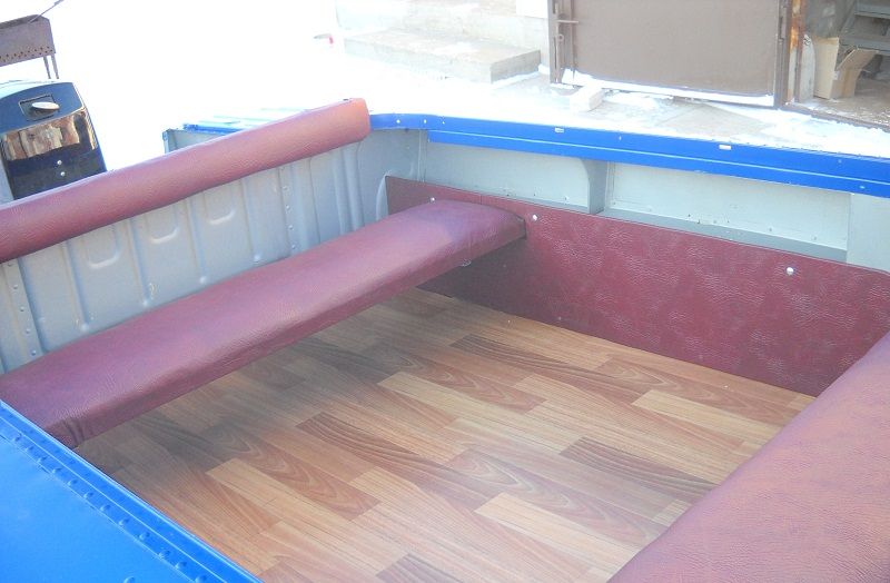

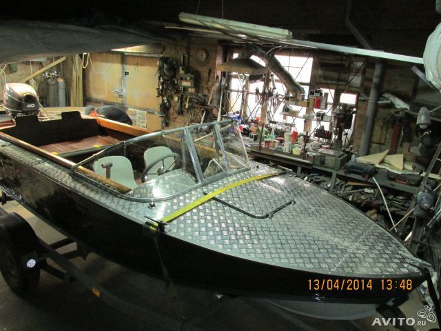

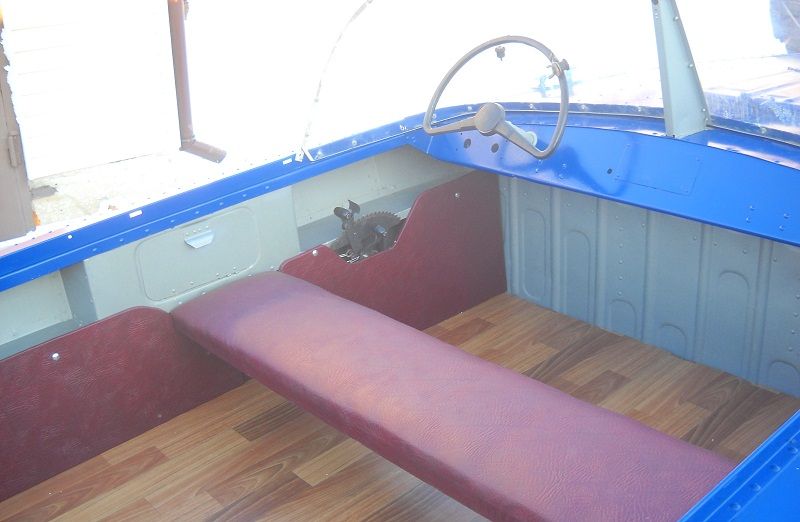

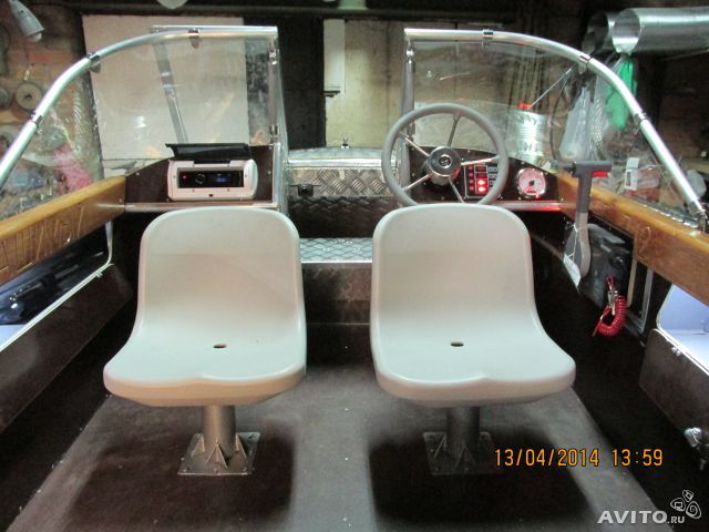

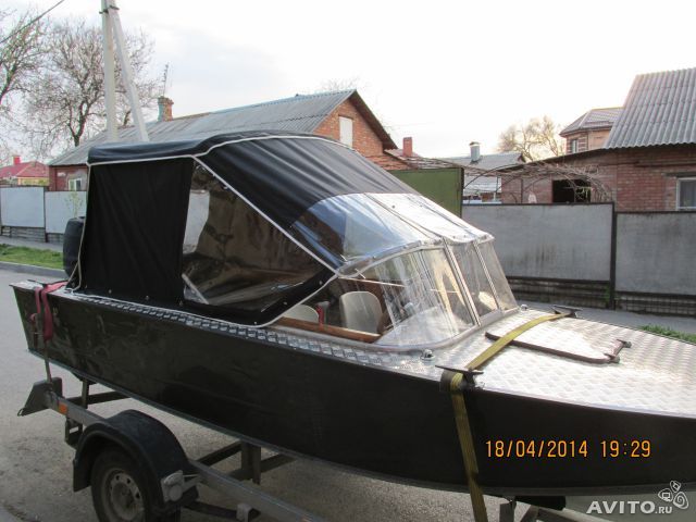

Смотрю - тема "Прогресс-2 для рыбалки!", думаю - о как интересно :yes:, а тут :shock: :( .
Вот Прогресс под рыбалку. ;)
  • 95,6 КБ Просмотры: 1 996
  • 104,1 КБ Просмотры: 1 998
  • 94,2 КБ Просмотры: 1 974

Я смотрел Вашу тему! Хороший катерок, но я чуть чуть по другому буду делать. У меня спина болит, так что для меня лавочка без спинки не вариант, обязательно буду ставить нормальные сиденья на стойках, по типу бассовых катеров компоновку, тоже максимально свободный кокпит, может быть даже без заднего дивана. Как правило ездим на рыбалку вдвоем, больше сидячих мест и не нужно!

Под иномотор необходимо лодку капитально усиливать, да и не жильцы они(лодки) под ним, максимум - тридцатка на Прогресс. :(
По поводу сидений на стойках - очень сомнительное предприятие на Прогрессе, как и на остальных сов.лодках, сиденье на небольшом рундуке - вот это нормально. :yes:

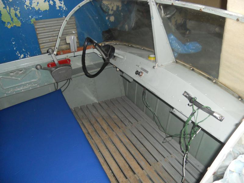

Наконец то занялся катером. Салон решил перетянуть, т.к. старый просто был ужасным!!!
Поэтому всё было разобрано до обрешетки сидений, старые подушки были выкинуты за ненадобностью,
вот так это выглядело:
старьё убираем, всё в очень ветхом состоянии
выкроены новые сидушки(на примере спинок передних сидений), материал формованный высокоэластичный пенополеуретан,
мягкий элемент завернут в спанбонд плотностью 60 единиц, такой часто используется в огородах как укрывной материал
передние подушки спинки делал размерами 35х60 см., размеры изменил сознательно, чтобы был удобный проход между сиденьями.

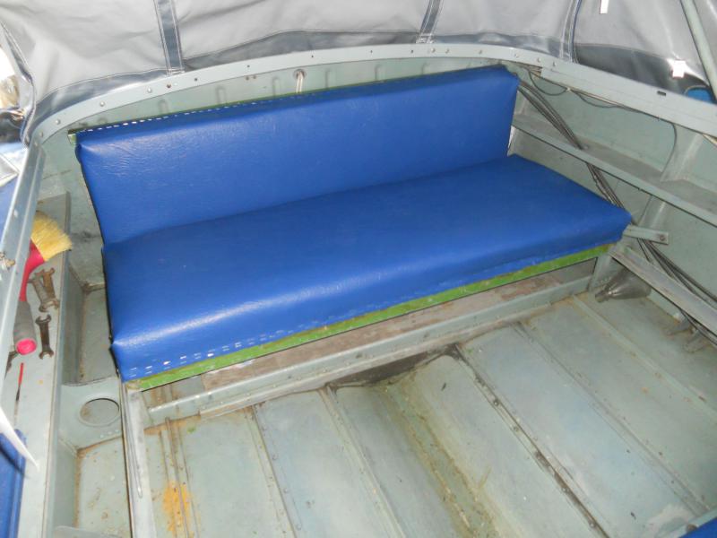

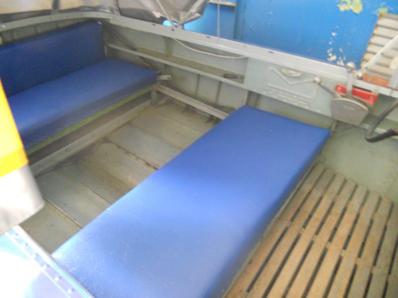

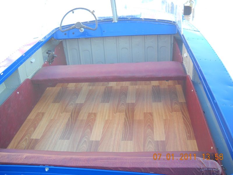

Перетянул салон, осталось только собрать спинки передних сидений и отделать кромки сидений аллюминиевым уголком, для создания "законченного образа" :D , если это применимо к винтажному салону 1968 года :jokingly: На данный момент выкладываю несколько фото, когда салон будет готов полностью, думаю будет неплохо!!!
Вид на задний диван:
Общий план
переднее сиденье
Сегодня и завтра надеюсь с салоном закончить!!!

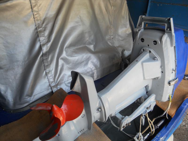

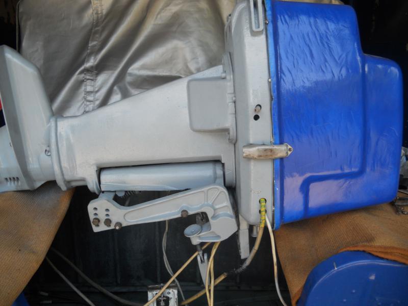

Кроме того обслужил и покрасил моторчик :)
Сменил масло в редукторе, заменил свечи, нашел практически новый винт, только краска немного отлетела, а так практически в идеале, настроил карбюратор, осталось сделать видео отчет о работе двигателя, пока к сожалению нет возможности.
Вот так теперь двигун выглядит!!!
колпак как новый блястит))) Неровный конечно, а шпаклевать не хочу, хотя понимаю, что могу сделать идеальный вообще!!!!
Ну вот вроде на сегодня все новости, на днях продолжение)))
