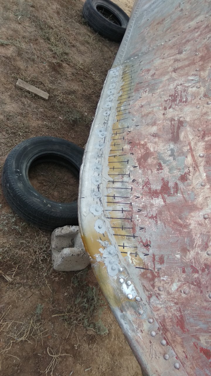

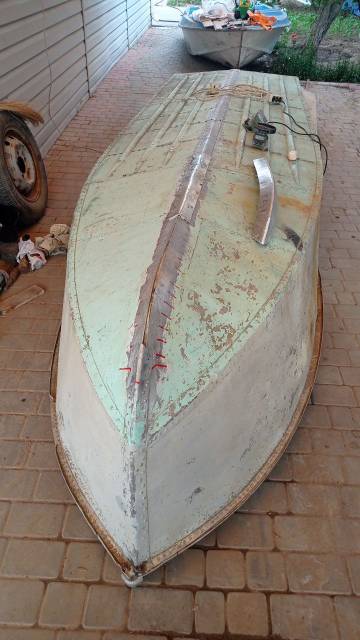

Есль протертый форштевень не течет, то можно ли сделать более широкий ремонтный форштевень и не отсверливать заводской?
Протертость пролить герметиком стекольным
Еще сть мысль под новые клепки проложить прокладку для компенсации зазора на толщину заводской конструкции с клепками
Теленков
22.05.2017
2 667
1 410
Арзамас
Мне кажется это перебор. Лучше снять старый и наклепать новый потолще.

Я пока еще непытен в этих делах, но подозреваю что сверление новых отверстий в листах их тупо ослабляет, ибо перфорация по краю увеличивается(
Пу герметик конечно увеличит надежность крепления , но это так странно выглядит
Теленков
22.05.2017
2 667
1 410
Арзамас
Надо в старые дырки стараться попасть.

Лениво срезать старый,
Я делал так.....
Для безютубных, рассказываю на пальцах.....
Тонким сверлом (3мм например) сверлил только шляпку заклёпки, глубже не надо, чтобы не раздрочить дырку в листах алюминия.
Потом ставил сверло 8 - 10мм и сильно давя на дрель, коротко нажимал на кнопку дрели...
То есть, головку заклёпки сверло не сверлит, а тупо обрывает её, вровень с листом.
Потом боротком просто выбивал остатки заклёпки из дырки. Дырка оставалась не повреждённой.
Теленков
22.05.2017
2 667
1 410
Арзамас
Я делал так.....
Я так же, почти. Только сразу большим сверлом до срыва головки клёпки. Листы не сверлил. Новый лист сверлил через старую дырку, и сразу туда болтик с гайкой.

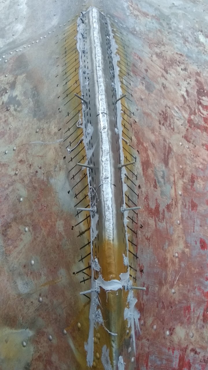

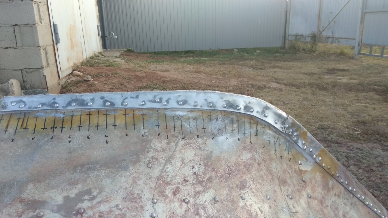

Всё даже очень реально и просто... глаза бояться, а руки погнали.
Делал Казу, там просторно, по сранение с Обяхой, у нее более острее форштефень, там как минимум в два раза меньше места
Борис правильно написал нужны правильные поддежки:dedok
