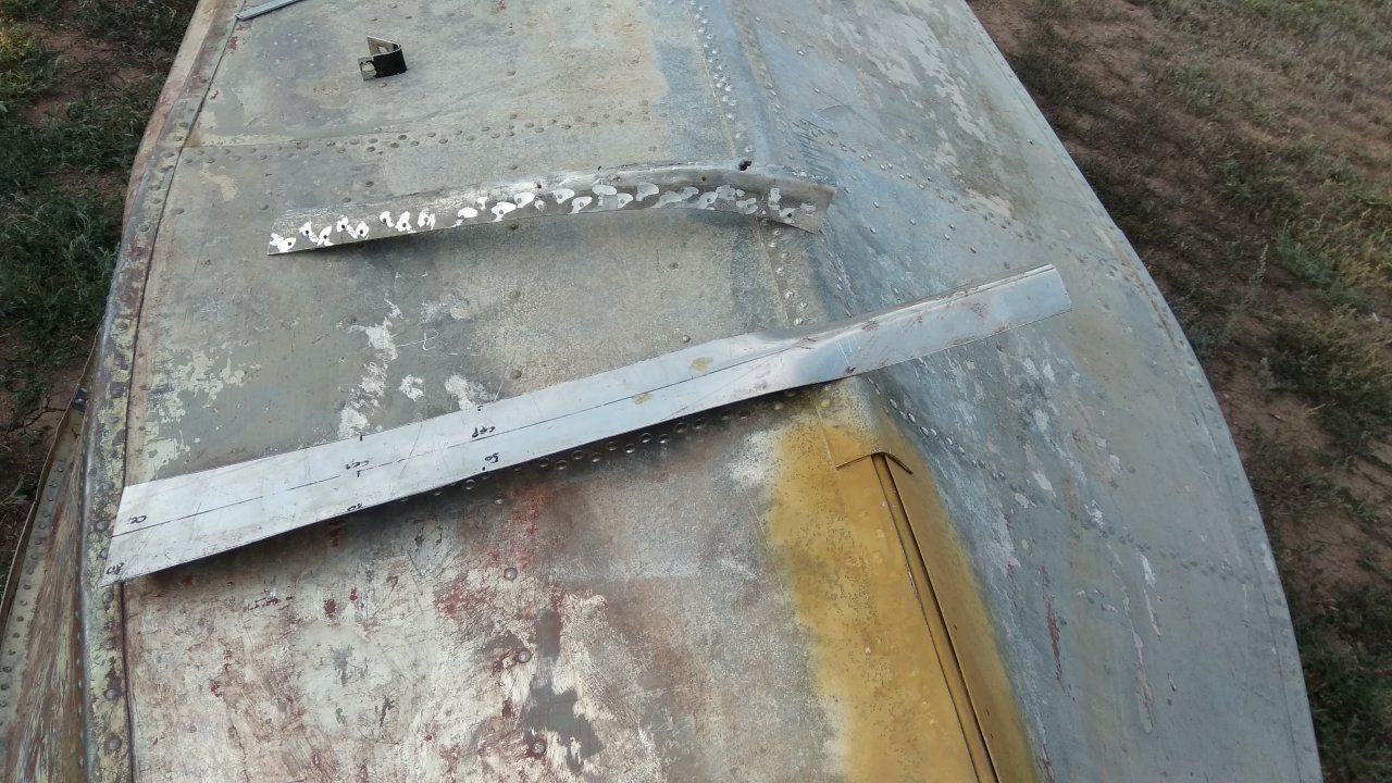

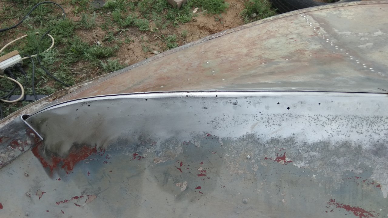

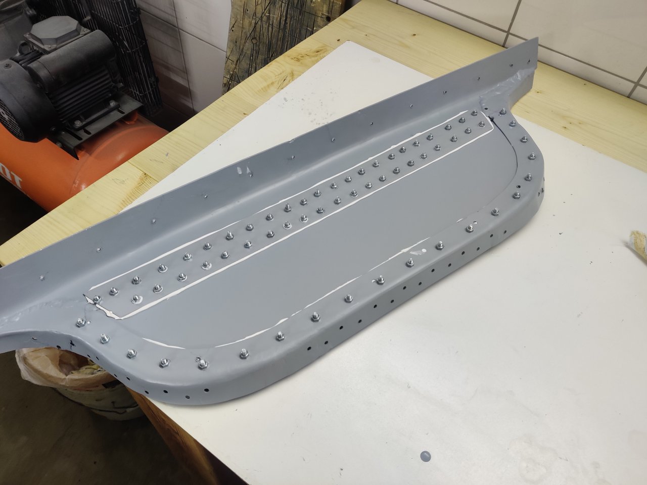

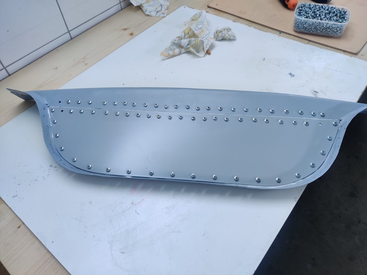

Заклепать не проблема, что я спокойно и делал!!!!
Разговор про высверлить старые заклепки, и в эти же дырки клепать форштевень сверлясь из внутри
На что я и ответил, просверлить в те же отверстия из нутри-не реально!!!
разметить снаружи и более менее угадывать в старые, как у тебя, куда больше шансов угадать;)
я смотрю, многие не читают, о чем речь :lol:
Ты у него шов сварочный видишь? Предположу, что сваривали эти две половинки уже прихваченными на винтики. Предварительно разметив через дырки в листах, дырки на этих двух половинках, через щель в половинках (пока они не сварены меж собой.).... Или разрезал бы вдоль отсверленый форштевень и через его дырки насверлил бы дырок в ремонтных половинках, или заварил бы снятый форштевень и поставил его обратно... ну я бы так делал, если бы взгрустнулось мне менять форштевень... Гнуть его из целого листа, точно не стал бы гемороиться,.... с дыркой бы ездил и фиг с ней.
Согласен, а зачем высверливать из внутри???
сточить за подлицо и сверлить новое отверстие, у себя я так делал.
273328
P.S. Сквозные это от ремонта саморезами предыдущего хозяна.
