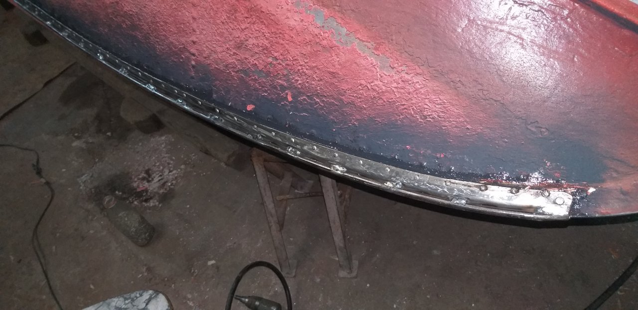

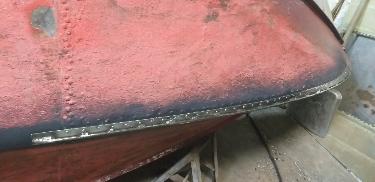

Много вуквов, не читал.
Твой вариант с эпоксом это временная мера. Она может быть только при каждодневном подьеме лодки из воды и в таком режиме эта латка может ходить долго. Поставь на лето лодку в воду и посмотрим когда ты ее обнаружишь на дне.
yaua1974
09.10.2020
8 981
2 815
Покровск
обновляю чуть раз в сезон.
После обновления просто нанеси в три слоя(не меньше) с предварительной хорошей сушкой каждого слоя антигравий.
Забудешь и про обновления.
Рекомендую польский "Новол" в красных литровых баллонах.
Пшикнуть из него в начале сезона(через сезон)не велика напруга.
yaua1974
09.10.2020
8 981
2 815
Покровск
Да стояла...на дне не обнаружил...не тяни сову на глобус,придумывая небылицы и причины.Там между накладками-всегда есть влага.
И это...
Наружная накладка форштевня не работает как гарант герметичности.ибо глупо было бы заводским разработчикам полагаться ТОЛЬКО на герметичность элемента,воспринимающего на себя такие эксплуатационные нагрузки в период эксплуатации.
Этим в основном занимаются внутренняя накладка,а точнее ее места примыкания изнутри к скуловым листам через ленту с герметиком.
Наружняя накладка-работает именно как защита этих стыков.И угла сгиба этой внутренней...
И это...
фсе ты читал...
Ну просто нихрена ты не в теме,вот и все.
Но,ничего страшного,бывает.
11 486
5 093
И это...
И это...
фсе ты читал...
Вот тут почитай как форштевень не влияет на гермеиичность....
yaua1974
09.10.2020
8 981
2 815
Покровск
Ну и к чему ты сунул этот кошмар?
Там лоток уже при смерти,а такое состояние внутренней-от безобразного хранения-эксплуатации.Ну,не повезло лодке...
Мож на ней соль возили...но такое состояние внутренней и листов-не от дырявой наружной накладки.Повторю-между накладками на СТАРЫХ лотках-всегда влага.И если туда попал например рассол...кабздец,наружу его уже не вытащишь...
И непонятно,чему там все восторгались в плане "качество ремонта-во!"?
Когда там тихий ужос,даже внутренняя с нахлестом на живую часть листов не сделана.
прикрыли кривой как всегда четвертованной нашлепкой да и все...
Какая там после прочность?
