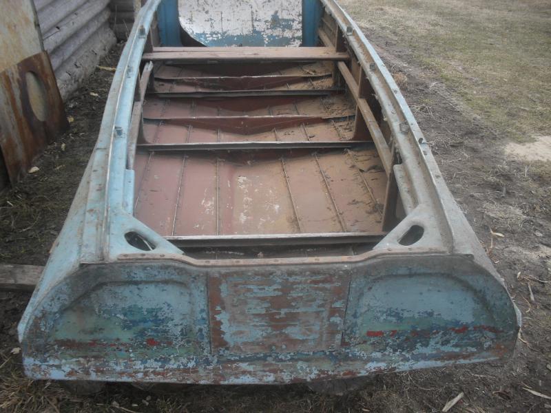

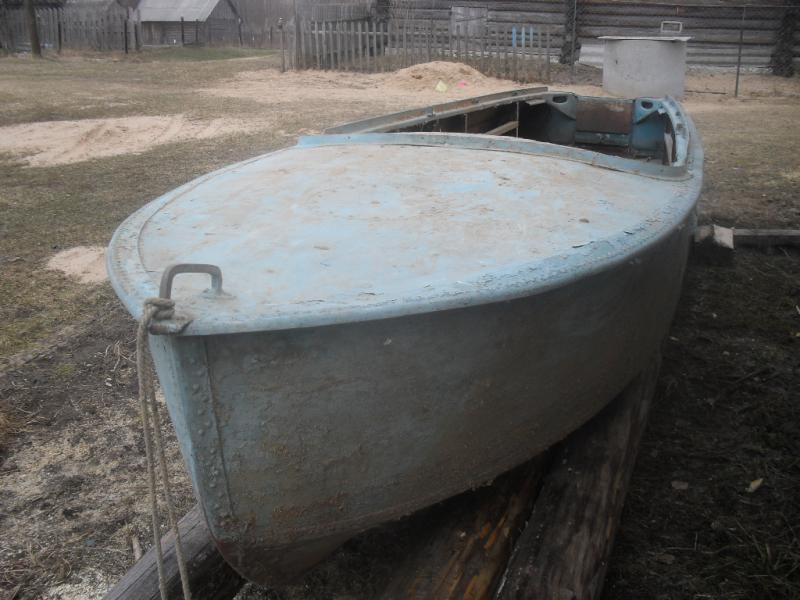

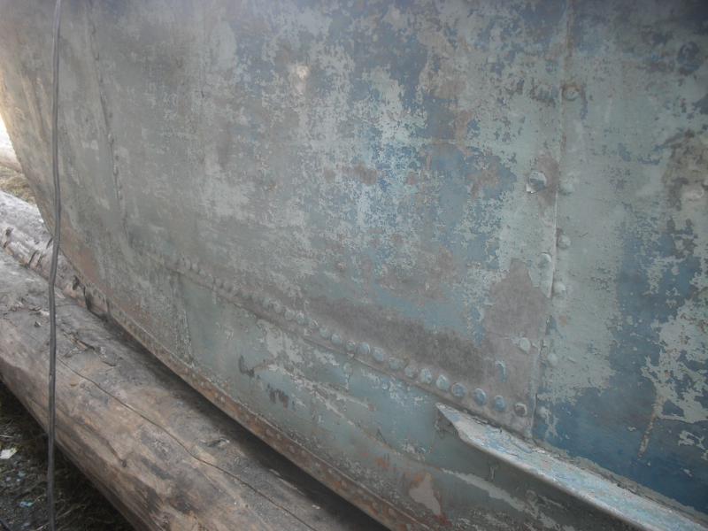

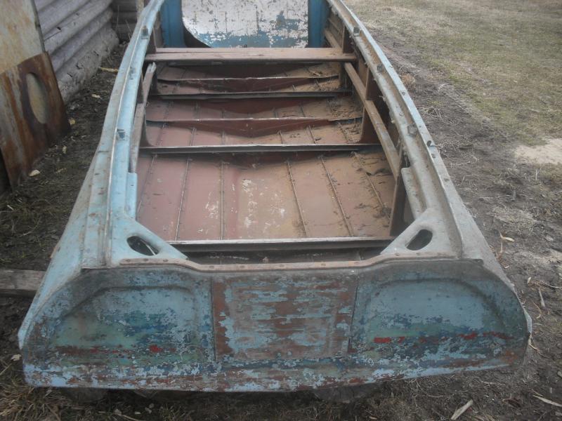

Приветствую любителей Казанок. Приобрел тоже, старенькую,видавшую виды Казанку.Буду пытаться восстановить и вернуть к жизни,после 25-летнего "пролёживания" :)
Такая приехала домой:
Доков конечно никаких...первый вопрос: где можно обнаружить заводской номер? Краски старой-пять слоёв,шильдик
отсутствует...
Второй вопрос: стоит ли отдирать всю старую краску до чистого металла?
Внутри еще терпимо,а наружное покрытие...кирдык.

Ну с приобретением тебя!Распиской от старого владельца о том что не ворованная запасся? На счёт краски дело хозяйское.Если как нибудь ,то не обдирай.Если как ЛЯЛЮ ,то драй до блеска.Только имей в виду,что процентов 50 всякой бяки на корпусе под краской прячется.
Благодарствую,приобретение долгожданное... :yahoo:
:spokuha Расписка не проблема.
Ну вот не то чтоб как лялю,но сделать по людски,как говорится,надо.Значит бум драить...

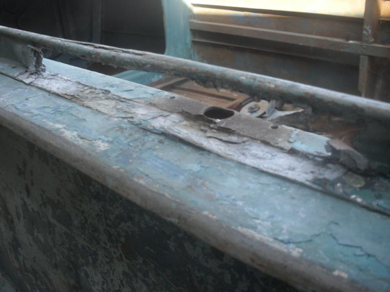

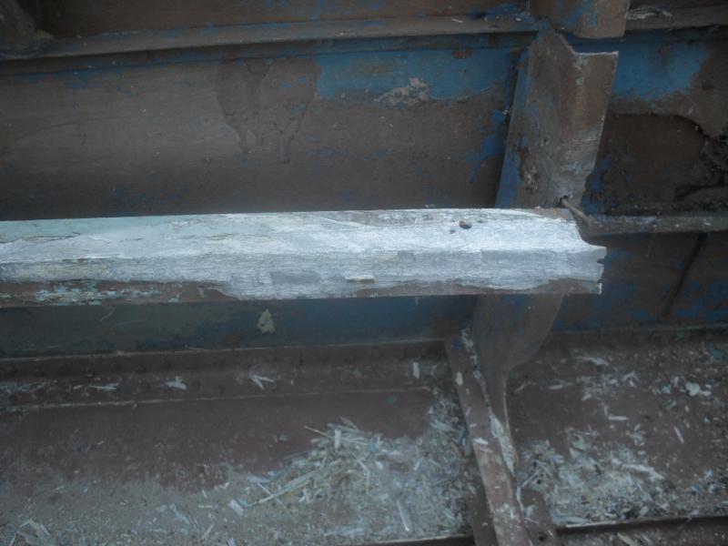

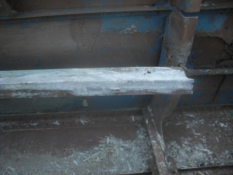

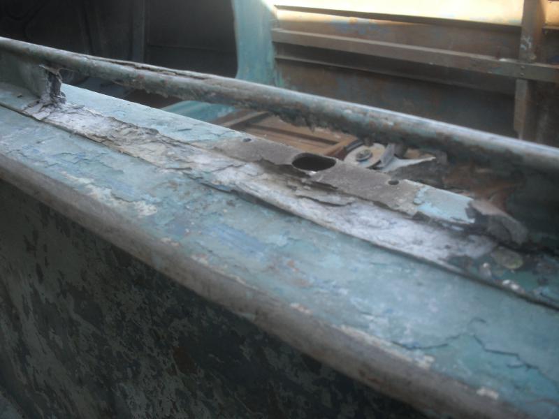

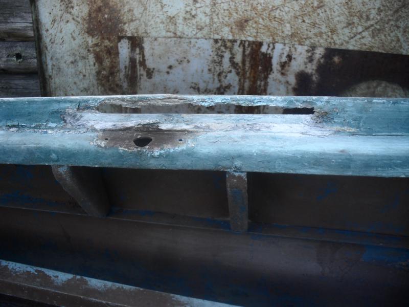

По косякам:
Выгнило как раз где подуключина. Тоже самое ниже,где идет уголок на котором лежит банка:

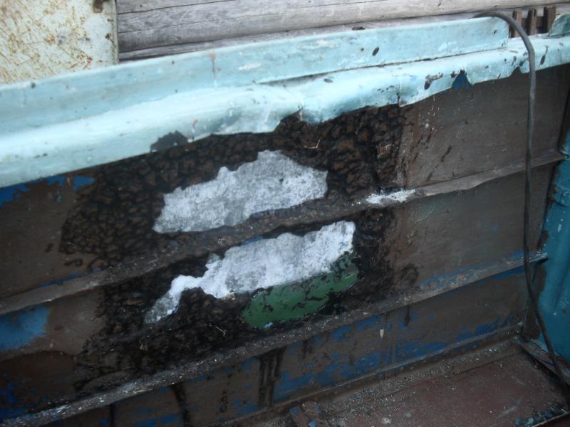

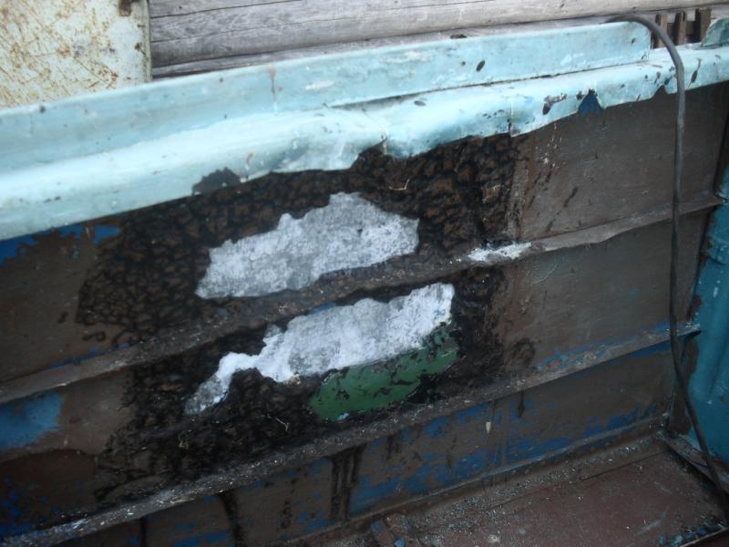

Ну и еще вот это:
Приклёпан лист оцинковки,изнутри зачем то был замазан гудроном...
Интересно почему идет такая гниль? Как ее лучше обработать? Или вырезать и вставить
вставки из люминя?
Подозреваю,что лодка несколько лет лежала на этом боку на улице,потом в сараюшке
тоже на этом боку.

Мдяяяя... Евгений.... Видно сильно досталось лодочке :shock:
Я думал что моя самая страшная... :eek:
Оказывается бывает еще хуже(((
Много трудов и денег надо чтобы все исправить, Жень...
вставки из люминя?
тоже на этом боку.
Добрый день. Оцинковку снимать. Вообще снимать все вставки простаки приклепки из черных металлов ( пусть и оцинкованных) . Со временем и они начинают ржаветь. Дюралюминий корродирует от контакта с другими корродирующими металлами. На боку это там где была оцинковка. На бортах от уключин которые делаются из обычной черной стали. Все чернометное снять. Зачистить , если есть сквозные прогрызы заклепать дюралюминием. В будущем установка уключин из нержавейки! С уважением.
Чуть не забыл если планируете ходить на ней не под ветерком 12 а под вихрями, настоятельно рекомендую найти були и приклепать. Безопасность превыше всего!

Сергей,я ж говорю: видала-виды...ну не так страшен чёрт....Всё исправимо.
Трудов не жалко,а вот с деньгами хуже :(
Приветствую.
Ок. Добуду дюрали листок подходящий-переклепаю.
А подуключины сделаны по моему из чугуния и замена на нержу... не будет жрать их уключинами?

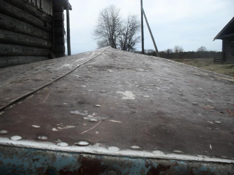

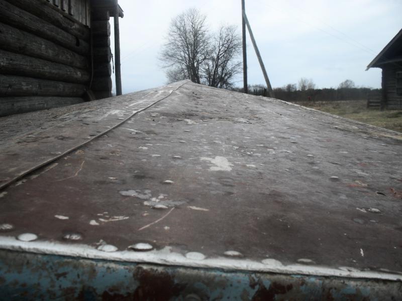

Что то не нашел здесь,как выправлять вмятины на корпусе и днище?
Подскажите возможно ли выправить? При попытке рихтовки даже небольшой вмятинки,всё равно остается заметный
изъян.Металл то вытянулся от удара.... Или все оставить как есть?
Сильнее всего пострадало днище,по видимому когда лодка лежала на улице,килем вверх.
Предполагаю,что по днищу бегали-прыгали детишки...
изъян.
На песке выправлять, но дюральку трогать не советую, на Модлоне скорости большой не надо.
Да и шаманить её сильно не стоит, если на берегу оставлять собираешься.
Там по выходным такие оргии бывают....
Если лодку отведёшь в сторону от стоянки, то Чарозерские ей точняком ноги приделают.

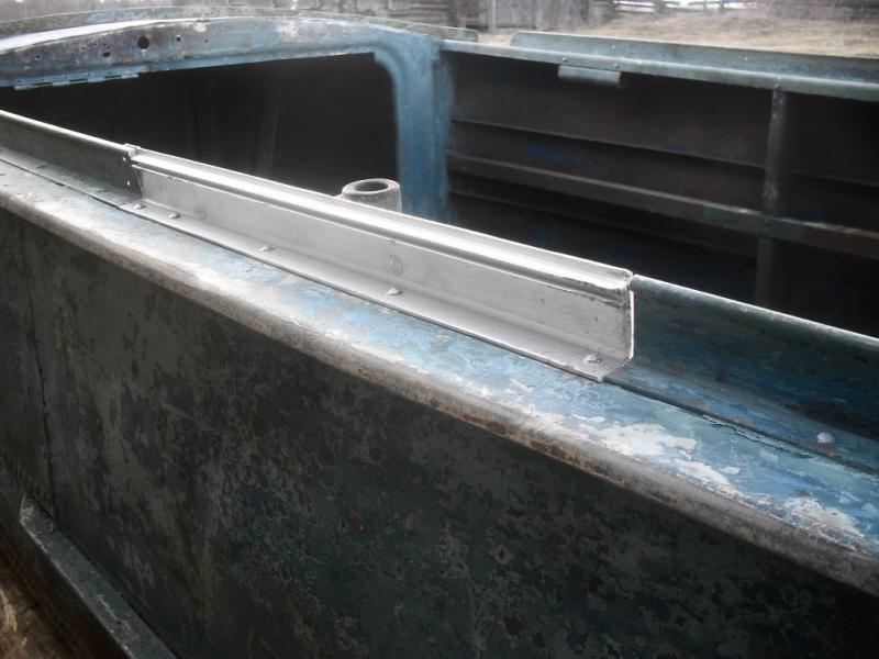

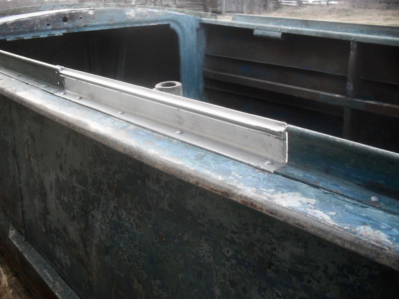

По уключинам.
Вырезаешь, или зачищаешь, весь гнилой металл на лодке в местах уключин.
Берёшь уголок металлический 25*25, по длине сантиметров 25-30, на болты к нему родные уключины.
Красишь металл в два слоя на лодке и уголок. И на болты ставишь уголки с уключинами
на лодку, через жидкую краску.
У меня (на метле) пятнадцать лет так стоит, вопросов нет.

Не, подшаманить треба. Блин.неужель не выправить.
Тут видно,но не очень...
Да вроде не шалят у нас последнее время...было дело,лет 8 назад-упёрли пять лодок,порезали...

Содимский сказал(а):
По уключинам.
Да вот уже вот так сделал..
Вторая подуключина хорошая.

Шикарные подуключины! :good:
Моё мнение оставить как есть, это не АМГ. Дюралька может трещинами пойти при правке.
Да, работы здесь очень много, сезон пропустишь, если это править.
Правка в идеал, видится, только в замене дюраля.
Спецы подтянутся, поправят....
Поддержу Алексея! Не шибко страшное дно... А если править неаккуратно, можно повредить хуже еще!
Подуключины получились - :good: Молодец!
