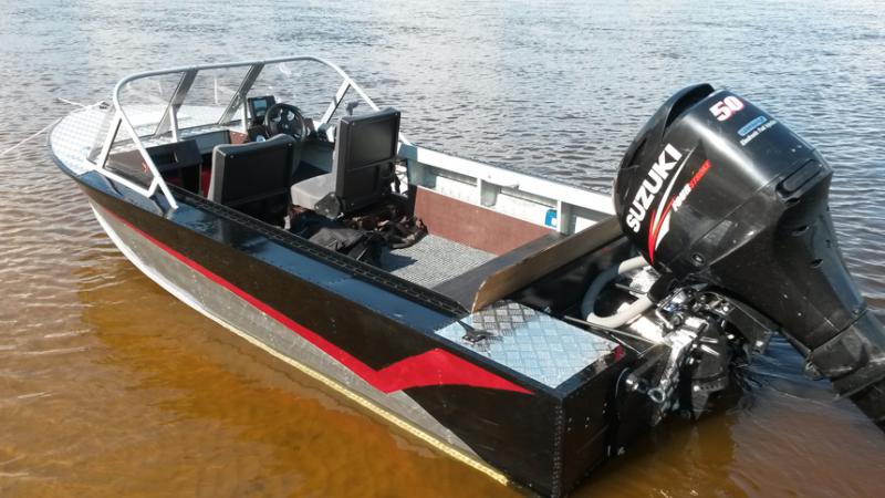

Это моя первая алюминиевая лодка. И переделка тоже первая. Лодку делаю для себя, не в комерческих целях :) Но я думаю, что на такое больше не решусь. Слишком много времени и сил на это уходит. Причём больше всего "вымотал" поиск материалов. Фанера из Борисова, рифлёнка и ал.труба из Минска, стекло, нерж.крепёж и остальные запцацки из Киева, сидения из Осипович, алюм. швеллер вообще случайно под руку попался (бывшая аэродромная тележка). Вроде не в деревне живу, а такое чувство, что в ж*пе мира. Чтоб что-то достать нужно обзвонить всех знакомых и незнакомых, и перерыть весь интернет. Ещё проблема осталась - где тент нормальный заказать.

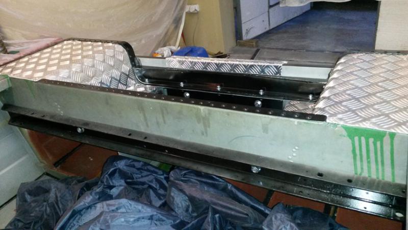

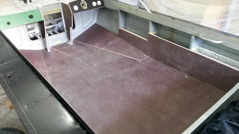

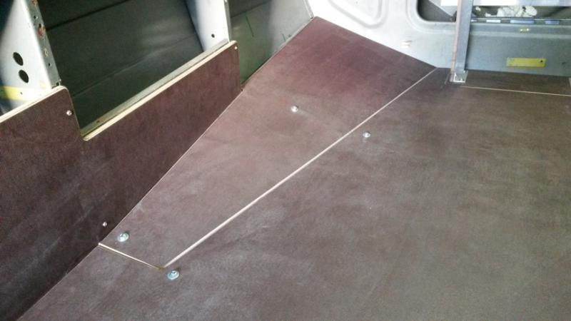

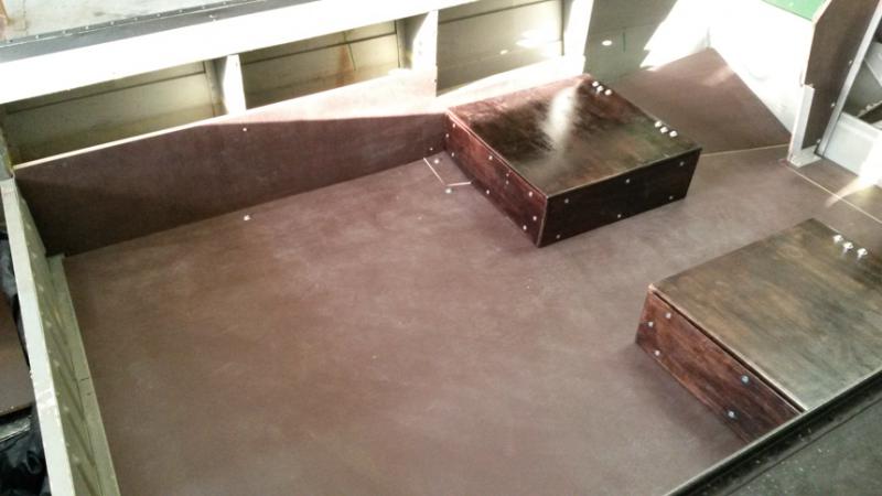

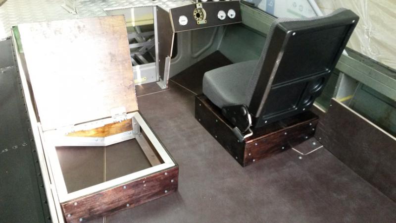

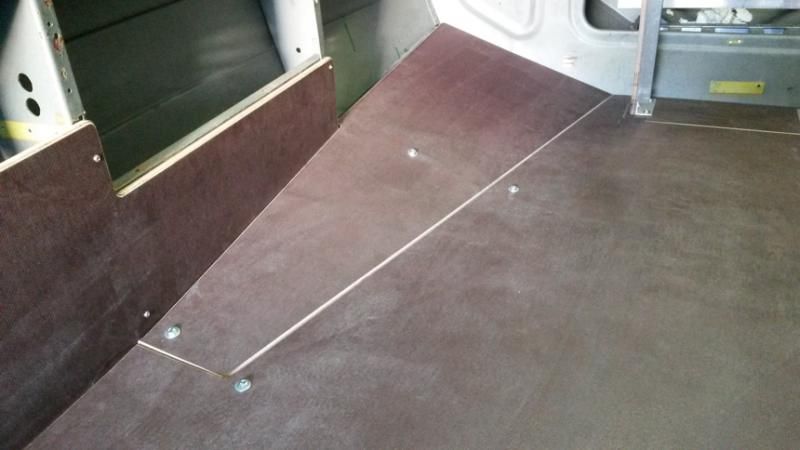

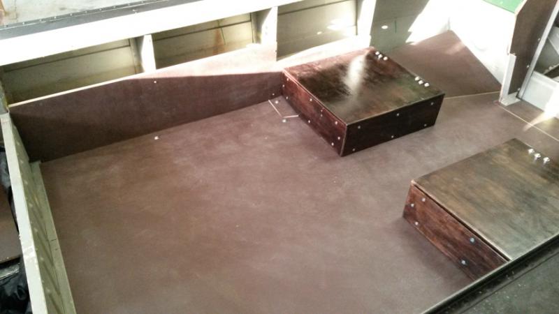

Такой вот у меня получился пол. Сделал его из 3-х частей влагостойкой ламинированной фанеры с сеткой толщиной 9мм . Одна большая центральная и две боковины которые легко ужимаются под небольшим "винтом".

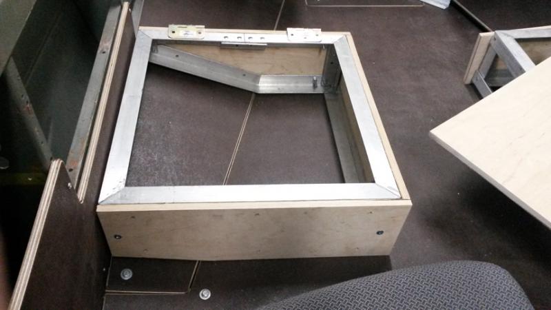

Рундуки уже делал из обычной фанеры т.к. влагостойкой уже не осталось. Покрыл лаком.
Слани легко снимаются (достаточно открутить несколько винтов). Рундуки тоже будут съёмные. Их можно будет убирать чтоб организовать 2 спальных места прямо на полу :)

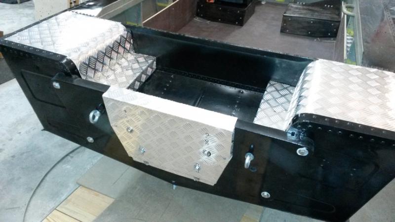

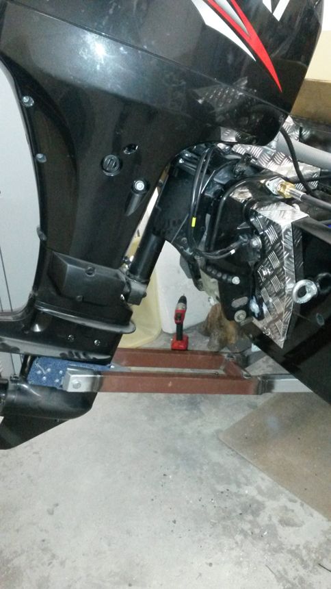

Дальше корма. Через рым болты до швеллера проходят шпильки М12 внутри алюм.труб. После установки двигателя будут добавлены ещё 2 шпильки проходящие через отверстия крепления самого двигателя до швеллера для дополнительной жёсткости.

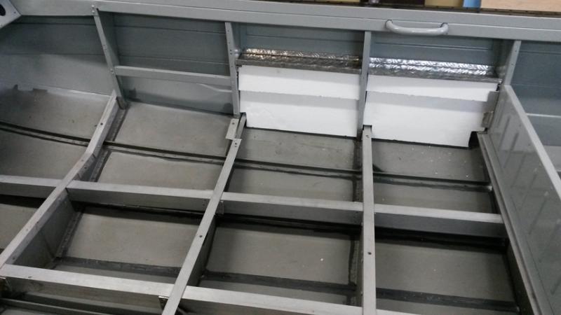

Меняю штатные полки на более "красившие" :D

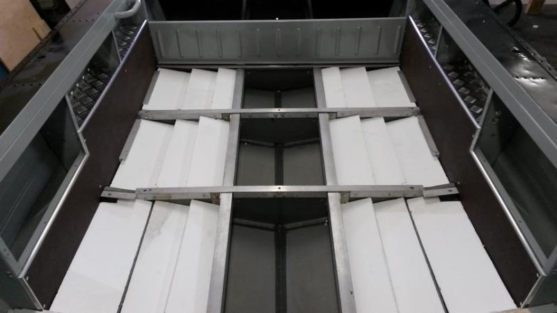

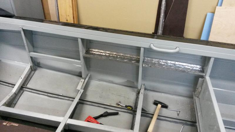

бока и подпольное пространство забиваю пенопластом. это конечно не лучший вариант, но на первое время сойдёт. пока жаба душит отдавать кучу денег на пенополистирол. найду подешевле - заменю.

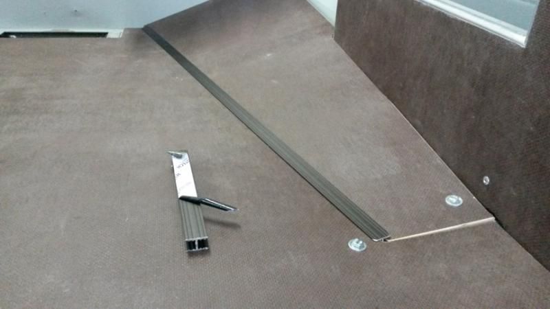

части сланей стыкуются таким вот алюминиевым профилем (его используют в изготовлении мебели - двери шкафов)

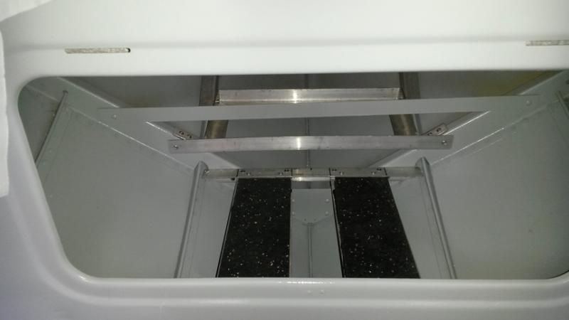

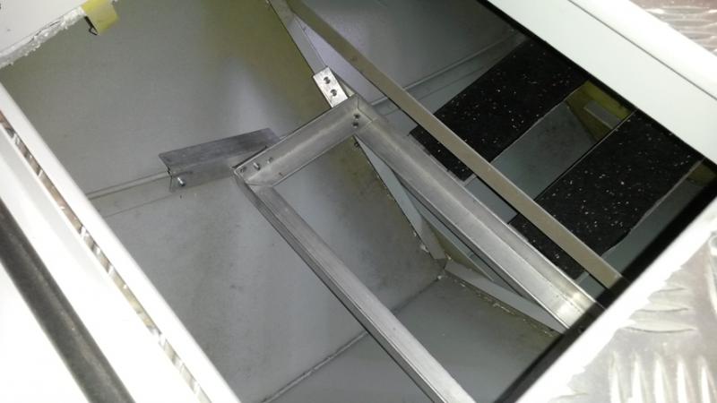

плошадка под бак и ящик аккумулятора в носовом отсеке

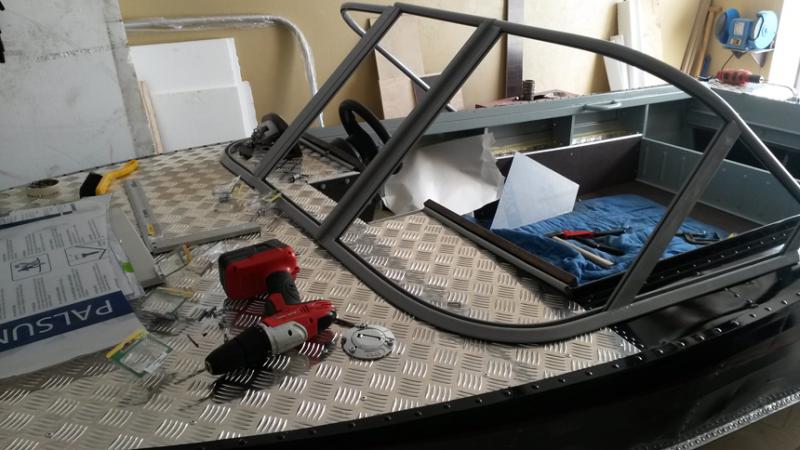

устанавливаю стекло

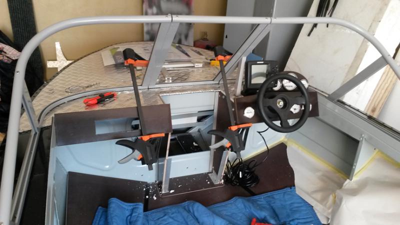

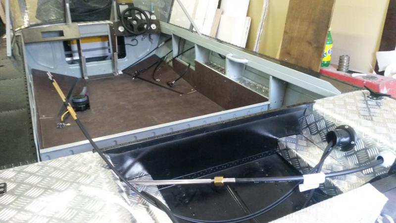

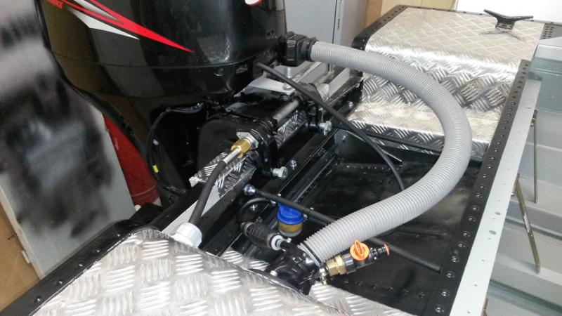

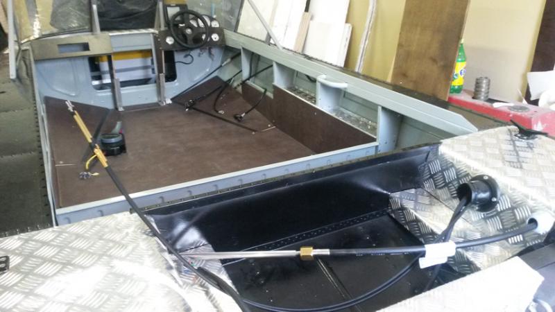

осталось самое интересное - подключение оборудования и мотора :) рулевой, газ-реверс тросы 13 футов. я думаю в самый раз, длинее не надо. на фотке видно где выходят концы.

кстати, есть вопрос! рулевой трос в редуктор ещё пока не заводил (и вообще ещё не разу это не делал) где-то читал, что по заводу в редукторах мало смазки и перед сборкой его нужно хорошенько смазать солидолом или чем-нибудь подобным. так ли это? и есть ли ещё какие-нибудь ньюансы в подключении рулевого редуктора или там всё интуитивно понятно?
Samara74
22.11.2012
118
Днепропетровск
Южанка-2
Evinrude 25
Re: Южанка2 + Susuki50
Вскрывал свой редуктор - смазки маловато было - смазал ЛИТОЛОМ 24 !
qwertym
19.02.2013
2 935
172
Минск Беларусь
Илья
Yamaha F-40 BETL
После вскрытия я свой редуктор набил в него по самое немогу военного солидола с 200л бочек уж очень хорошего качества . Хуже небудет

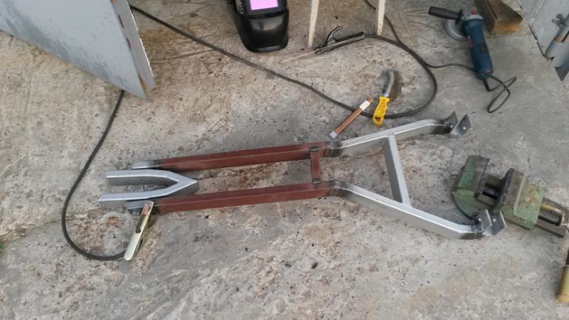

пришлось немного переделать когда-то ранее изготовленный упор для мотора

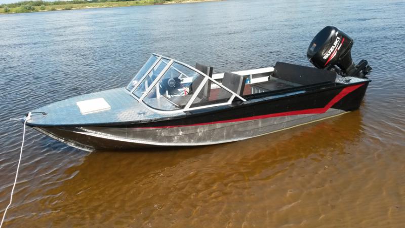

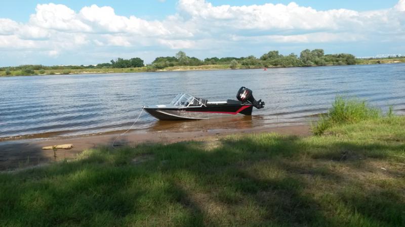

на выходных наконец-то добрался до воды. ещё остались маленькие недоделки (обшить квинтетом люк, поставить ступеньку, обтянуть диван и сидения кожзамом), но кататься уже можно :D

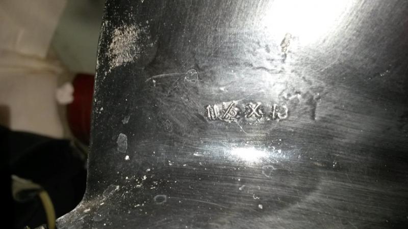

по результатам заездов пришёл к выводу, что нужно менять винт. сейчас стоит 11,5х13. на 6000 скорость по течению примерно 49км/ч, против 43км/ч. какой винт поставить подскажите пожалуйста. приглядываю 15-й, не много ли?

У нас на Казанке пятой на 15 чел ходит.С шестью челами на глисс моментом выходит!
