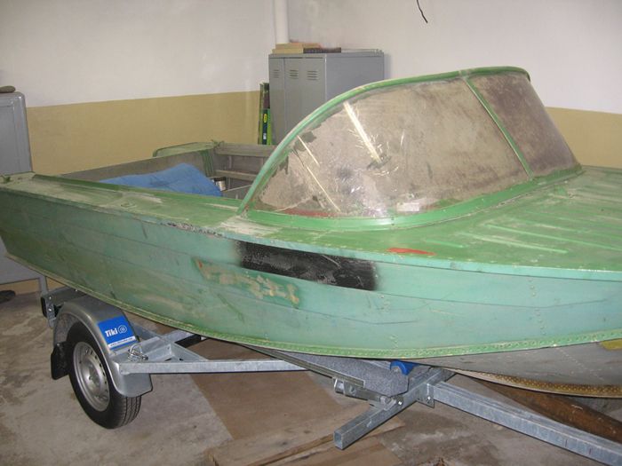

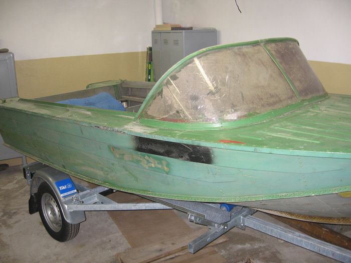

Решил и я выложить свою переделку. Впереди ещё куча работы. На сегодняшний день уже смыта краска с лодки. Потихоньку начнём :)

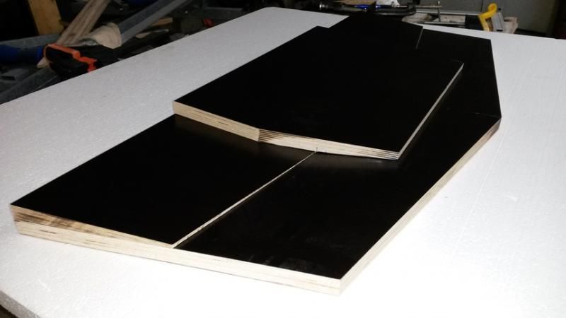

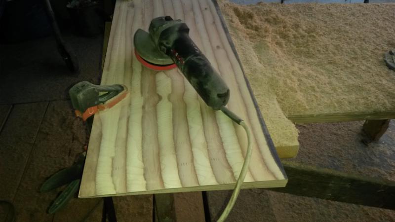

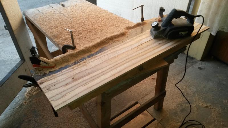

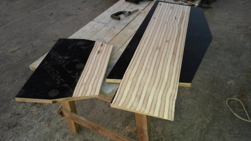

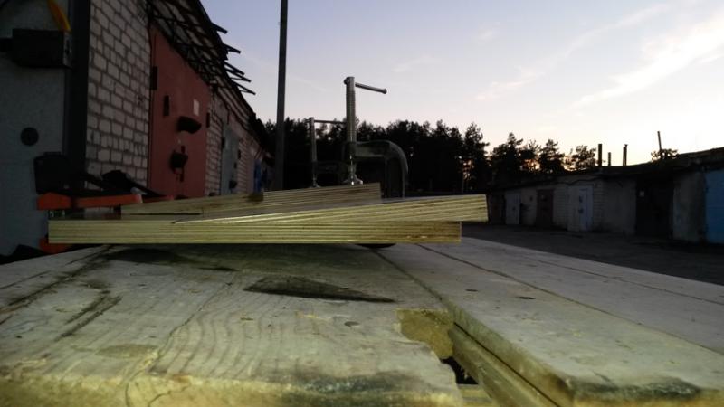

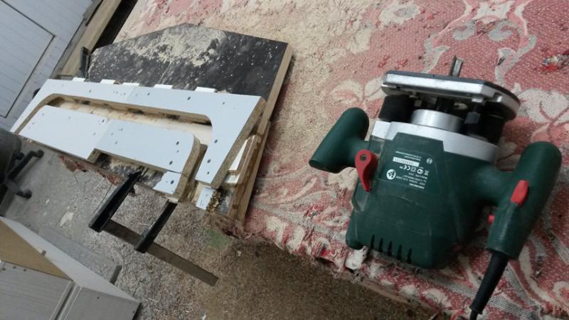

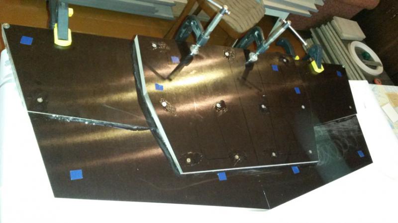

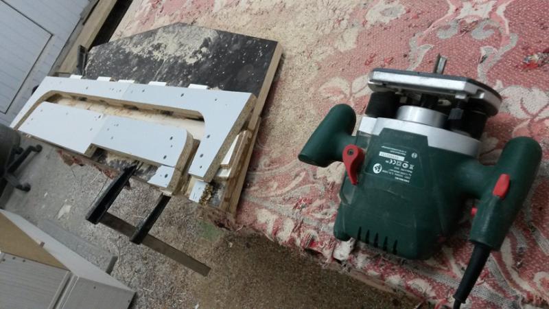

Сначала клин! Делал его из влагостойкой ламинированной фанеры толщиной 21мм.
Около часа работы эл.рубанком, за тем до идеального состояния легко доводится шлифмашинкой с наждачными кругами на липучке. РАБОТАТЬ В РЕСПИРАТОРЕ!!! Пыль была везде в радиусе нескольких метров!

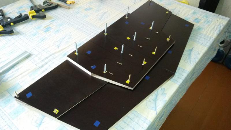

Получился сэндвич из фанеры.
Прикинул места стяжки шурупами.
Склеивал эпоксидным клеем. Перед склеиванием затёр крупной наждачкой и насверлил мелких отверстий т.к. эпоксидка к ламинированной фанере плохо клеится!!!
Далее под лекала с помощью фрезера сделал паз под выступ на корме.
За тем деталь будет красится, а место крепления струбцины мотора зашито рифлёнкой.

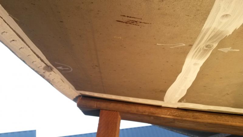

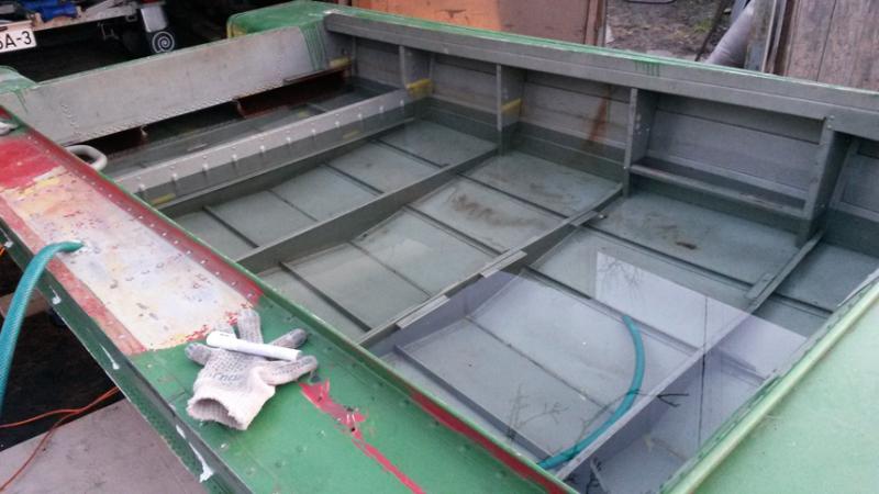

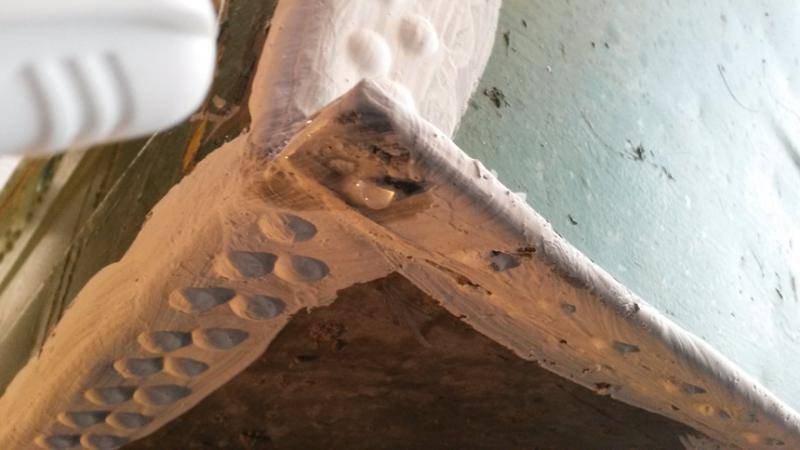

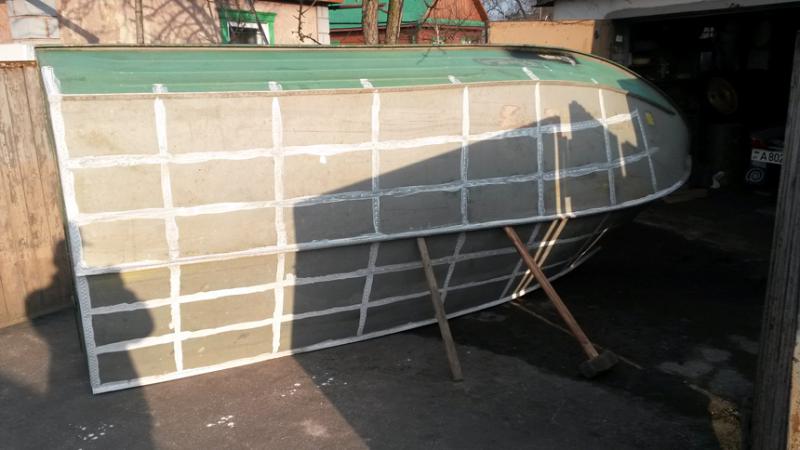

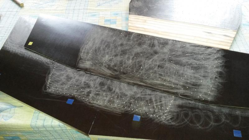

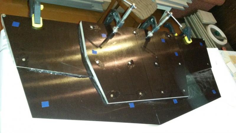

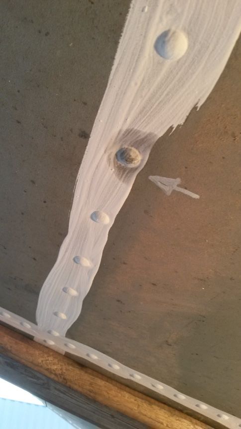

Спасибо! Дальше - обнаружение протечек. На сколько я знаю делают это двумя способами: 1. мел + керосин, 2. наполнение лодки водой. Я решил их немного объединить. Промазал снаружи швы мелом и набрал половину лодки воды. Мел намокает и места протечек становятся отчётливо видны.

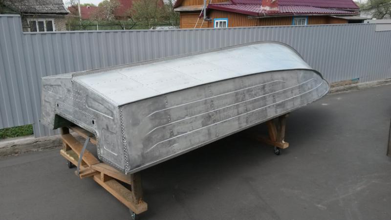

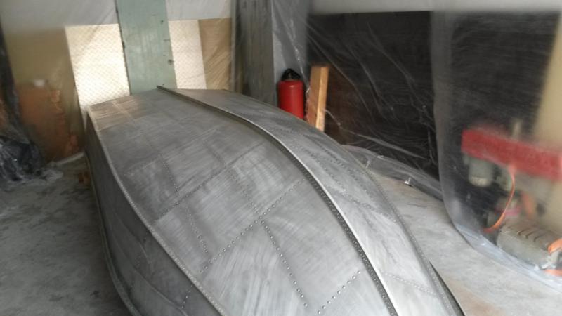

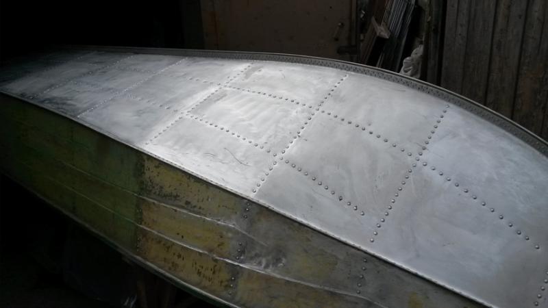

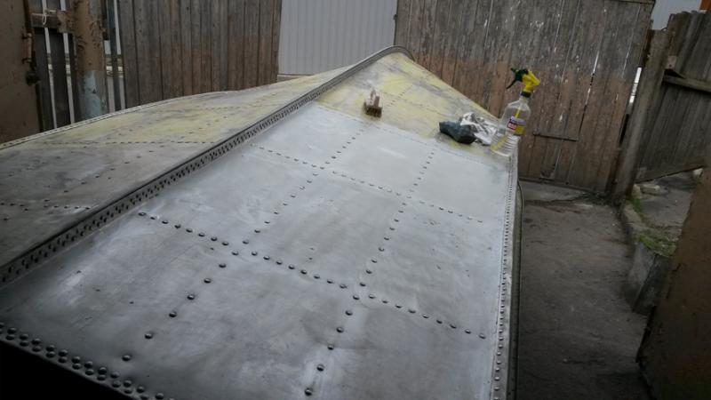

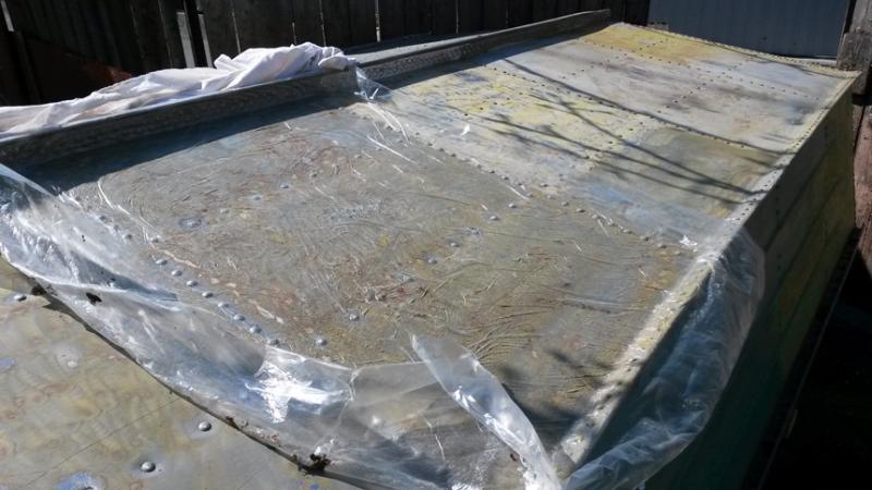

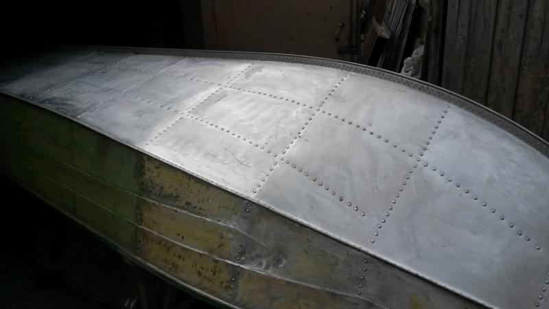

Сдираю краску. Чтоб не повторяться:
MOLL сказал(а):
Когда я сдирал краску со своей Южанки, то верхние слои краски (где более 3-х слоёв) сдирал именно лепестковым кругом шлифмашинки на малых оборотах, аккуратно не касаясь алюминия. В результате - не хилая экономия смывки (использовал Body) :good: После нанесения смывки, накрываю плёнкой, жду мин 10-20. Раскисшую старую краску сдираю кор.щёткой шлифмашинки НА МАЛЫХ ОБОРОТАХ! Это своего рода получается автоматизированная замена щётки по металлу! Результат обалденный! Пробовал после раскисания краски смывать Керхером - не понравилось, не до конца сдирает самый нижний слой грунта, лишний расход воды, сушка, в общем не то... Сдирал краску участками: в одном месте сдираю раскисшую краску кор.щёткой, в другом - под плёнкой "работает" смывка (для экономии времени) и т.д. Дальше на бутылку с растворителем (чем едрёнее - тем лучше) накручивал насадку-распылитель. Растворитель в одну руку, жёсткую щётку "утюжок" в другую и погнал! Остатки грязи стирал тряпкой. Результатом доволен :D В итоге на дно, борта, корму (палубу и внутрянку не трогал) ушло чуть более 2-х литровых банок смывки Body. Видео выложу позже. Для большей эффективности внутрь лодки ставил тепловентилятор т.к. на улице было около 15-20 градусов.
Тут видео процесса :) 394XAEr ... e=youtu.be[/url]

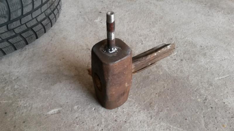

Подтянул заклёпки с помощью профессионального клёпочного пистолета :hahaha:

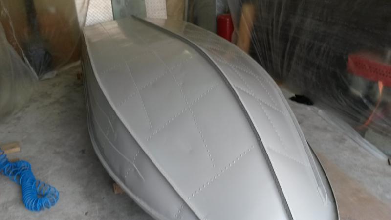

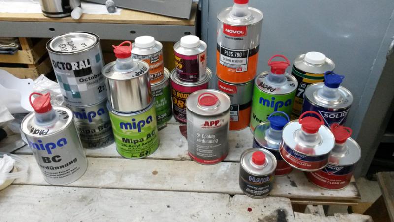

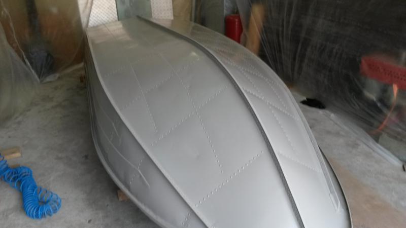

Сегодня грунтовал. 2 слоя эпоксидного грунта Body 989, за тем по мокрому 2 слоя акрилового грунта Body P334.
Дальше планируется после полного высыхания грунтов окраска. Дно - акрил (без лака), борта - металлик (с лаком).
И тут возник вопрос... Эти грунты сохнут достаточно быстро. Body P334 вообще через пол часа почти сухим был наощупь. Если бы знал, то и краску бы по мокрому наносил, но к сожалению краска ещё не куплена. Придётся ждать полного высыхания грунтов. Нужно ли перед окраской "шкурить" Body P334? Дело в том что он и так матовый получился после высыхания, даже немного шереховатый. Подскажите пожалуйста. :unknown:
Классный клёпочник!!! :good: Надо себе такой сделать :yes:

,, Тёзка!,, По вопросу шкурить-не шкурить -- ответ чёткий -- перед покраской замой с водичкой скоч-брайтом (абразивной губкой) и всё бут ОК :yes:

Понял! Завтра поход в магазин)

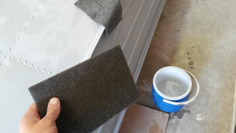

Спасибище за совет :good: Не знаю, такой ли скотч-брайт вы имели в виду, но работать им очень удобно на неровных поверхностях, особенно на клёпаной лодке. Наждачкой наверно задолбался бы зачищать! Он бывает разных цветов в зависимости от зернистости абразива. Красный используют перед грунтом, серый - перед покраской, остальные - не помню :)

Всё в тему!! :yes: Только и цвет у разных производителей этого самого материала, по-разному означает разную величину абразива-наполнителя :yes: :) Я не морочусь -- беру самый забористый и не нажимаю сильно :good: Микрориски на лодке меж заклёпок не просматриваются!! :)

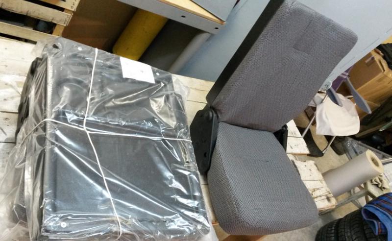

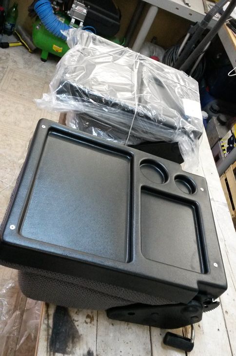

наконец-то приехали сидения :) складные, с удобным столиком с обратной стороны спинки. в дальнейшем перетяну их кожзамом.

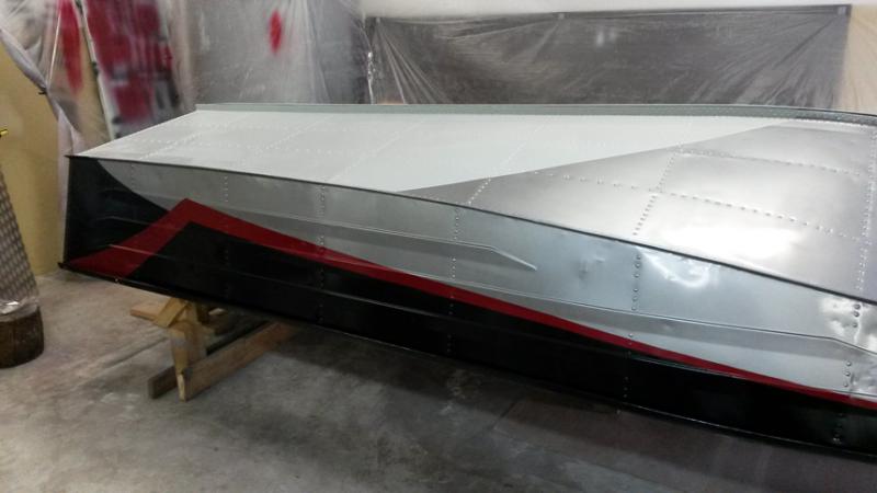

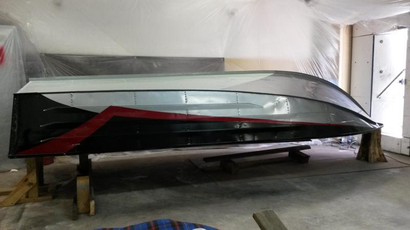

покрасил!
  • 35 КБ Просмотры: 3 690
  • 35,4 КБ Просмотры: 3 693
  • 60,2 КБ Просмотры: 3 701

Александ- MOLL приветствую! Подскажи где сидухи заказывал? И сколь рупь?

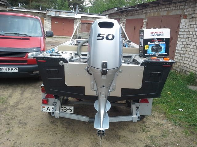

Re: Южанка2 + Хонда BF-50 LRTY

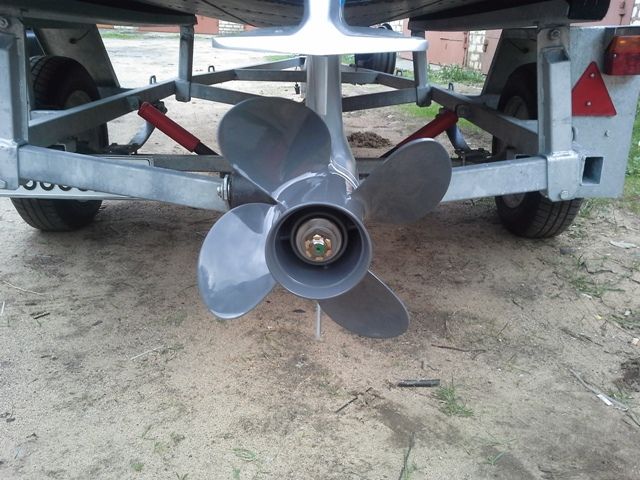

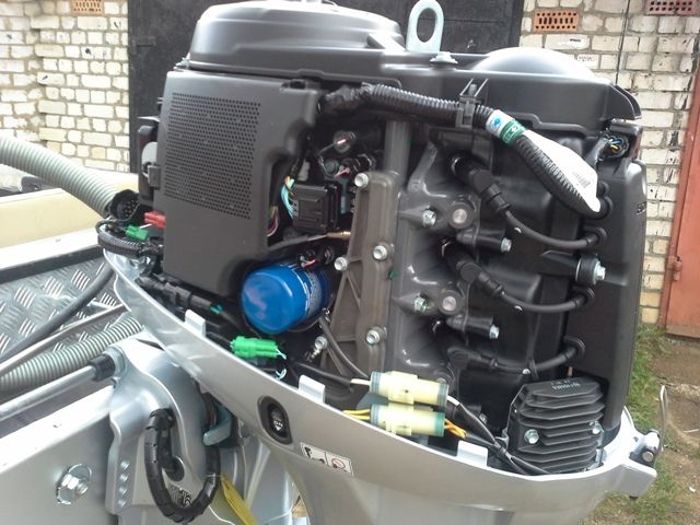

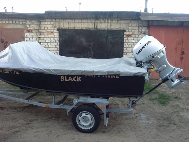

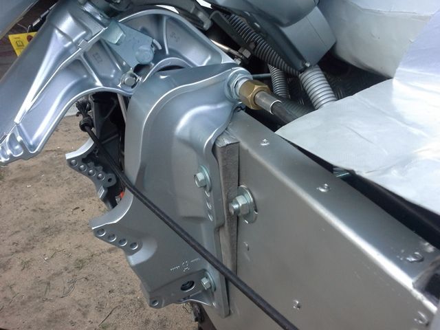

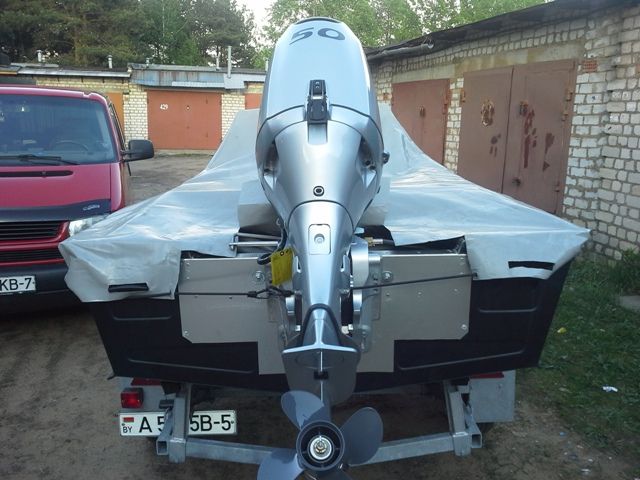

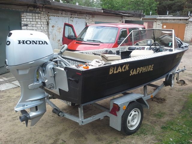

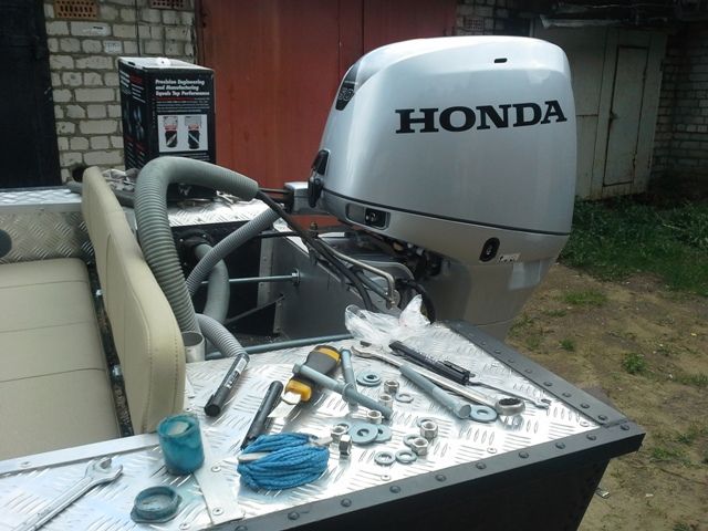

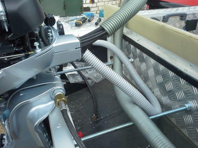

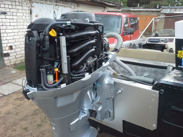

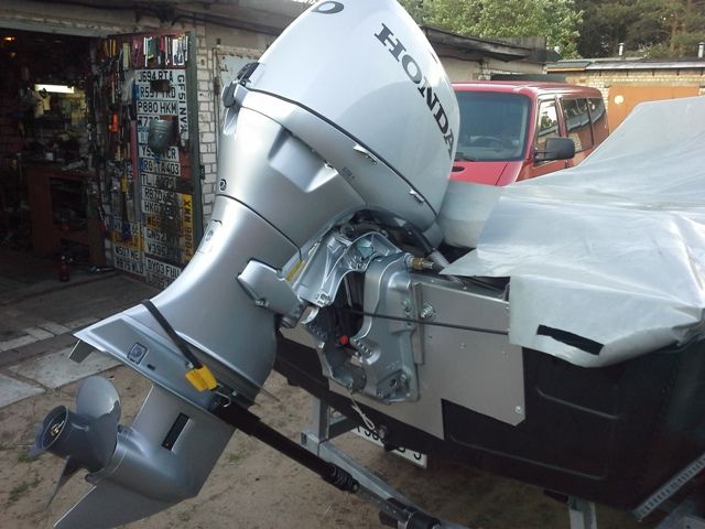

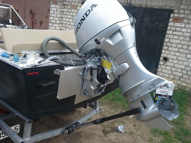

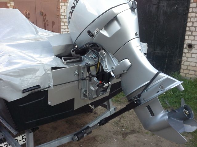

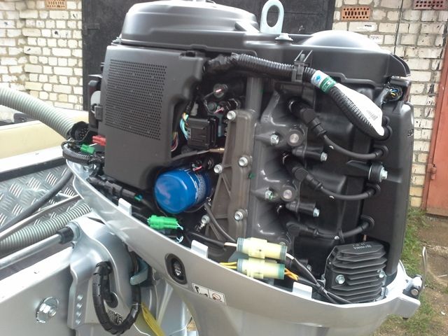

Тоже ставлю палтос . Вот что получилось зацените :D
qwertym
19.02.2013
2 935
172
Минск Беларусь
Илья
Yamaha F-40 BETL

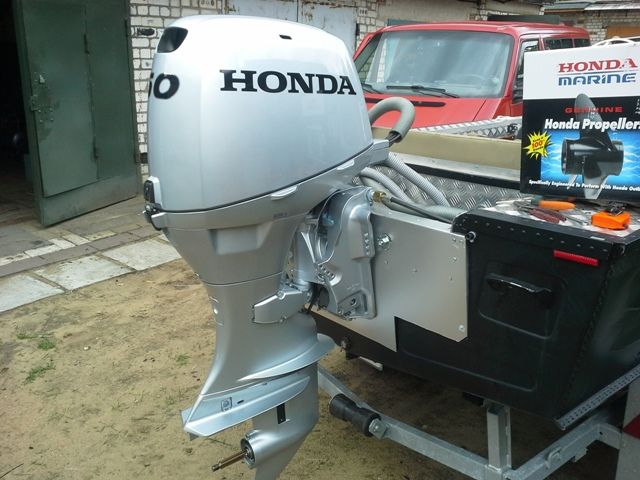

Re: Южанка2 + Хонда 50

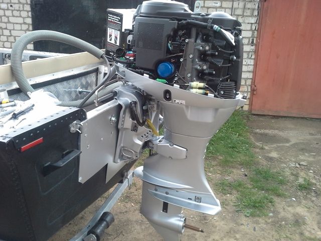

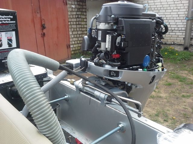

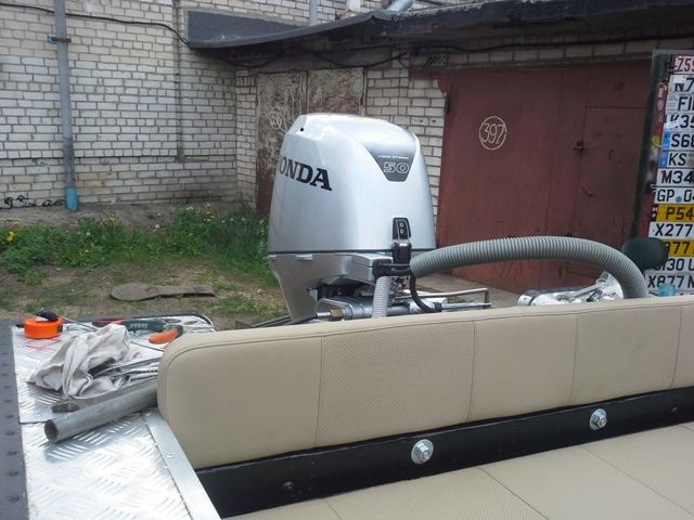

еще
qwertym
19.02.2013
2 935
172
Минск Беларусь
Илья
Yamaha F-40 BETL
Re: Южанка2 + Susuki50

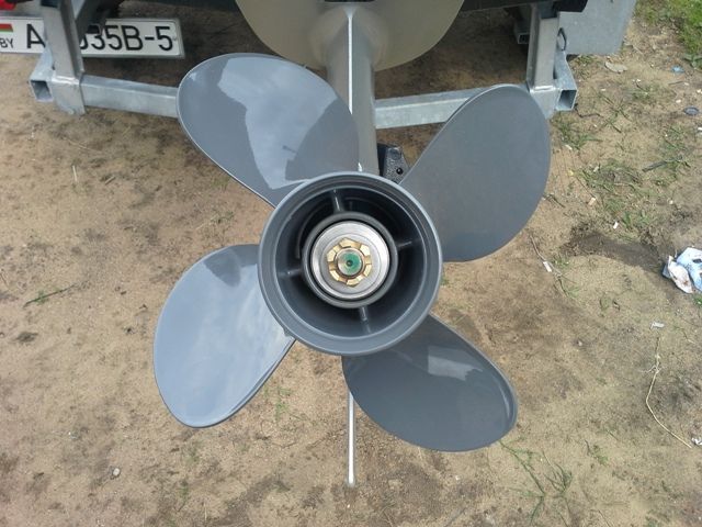

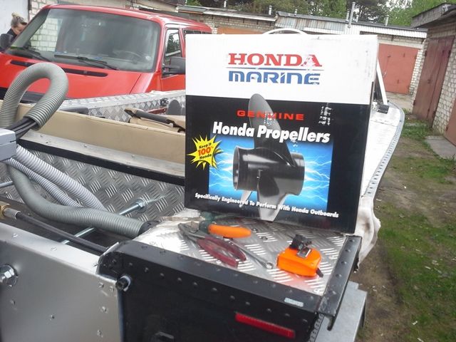

Спасибо друг. А по поводу винта другова небыло .Этот 10 на 14 4-х лопастной . Винт 15-й может мот и нераскрутить х.з.
