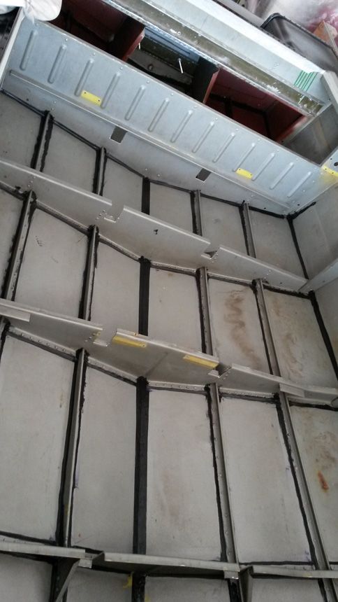

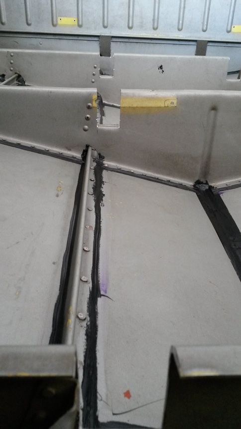

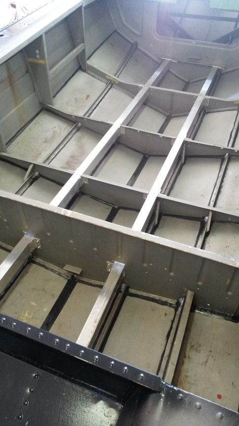

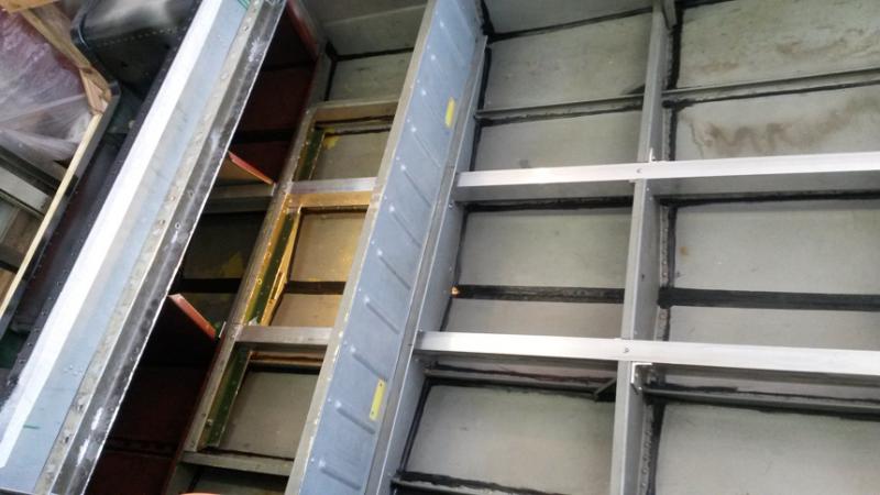

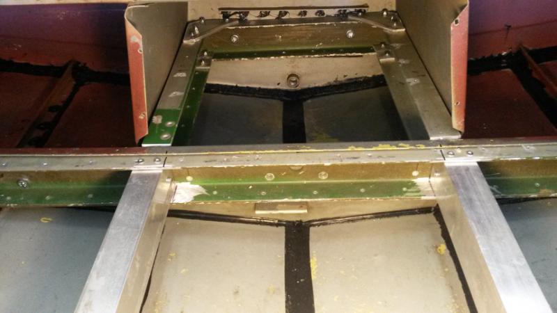

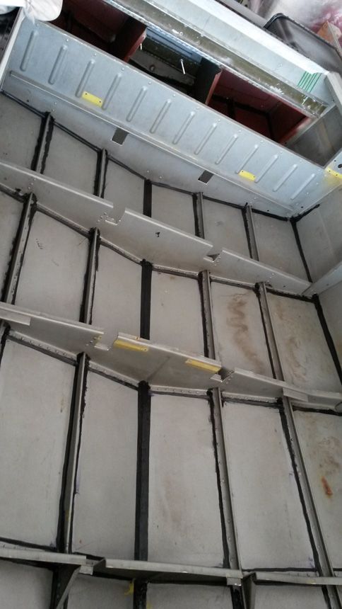

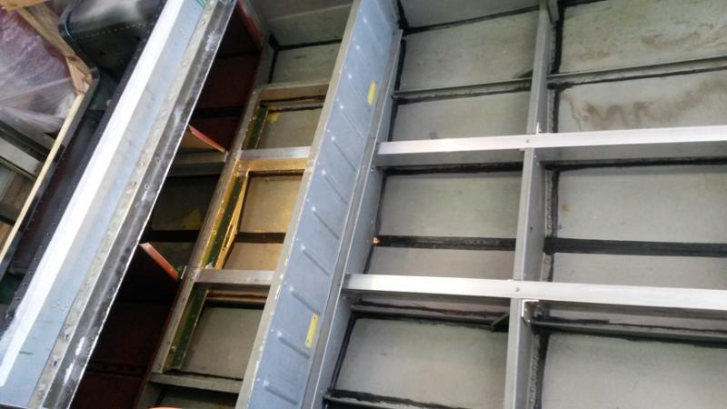

всё-таки решился подрезать силовой набор для дальнейшего усиления :)
и промазал все швы герметиком.
пустил вдоль 2 цельные алюминиевые профильные трубы 60х40х2 длиной почти по 2,5м. весит одна труба 2,5кг. думаю они пойдут только на пользу: для дополнительной опоры и жёсткости слани, и распределения нагнузки от давления мотора по всей длине лодки.
остальные элементы усиления из алюминиевого (или дюралевого х.з.) швеллера 70 мм.

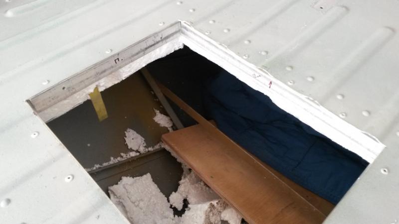

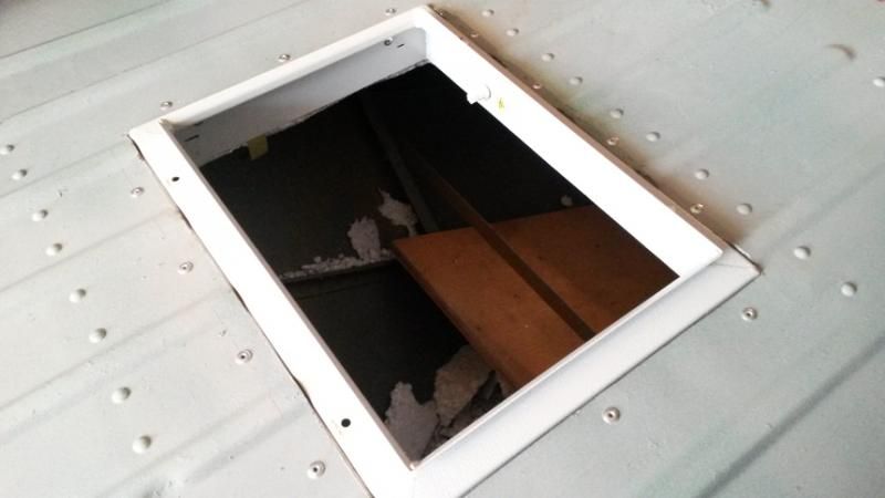

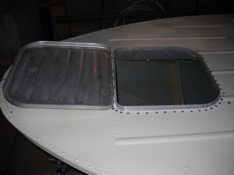

Есть вопрос! Собираюсь зашить сверху нос лодки рифлёным алюминием. Как насчёт попадания воды, грязи в пространтсво между люминем и собственно носом лодки? Нужно ли по периметру предварительно садить на герметик? или достаточно прсто вытяжных заклёпок, а щели пусть остаются для вентиляции? кто уже сталкивался с этим - ответьте пожалуйста!
У моей , по периметру на герметик и заклёпки по периметру - вентиляции нет !

Саш, можно вопрос?: а разве у Ю-2 уж такая "дохлая" палуба чтоб её обшивать люминем? :?

На мой взгляд действительно палуба слабоватая. Тем более, что я вырезал люк. Хотя зашивать буду в основном не для усиления палубы, а больше для эстетики. да и немного лишнего веса в носу Южанки роли не сыграет т.к. мотор у меня тяжёлый 100 с лишним кг. К слову бак и аккумулятор тоже будет в носу лодки. Одно меня смущает: не будет ли отражённое солнце от квинтета бить примо в глаза, может его покрасить (сначала покрасить, а за тем пройтись наждачкой чтоб проявилась текстура квинтета)?

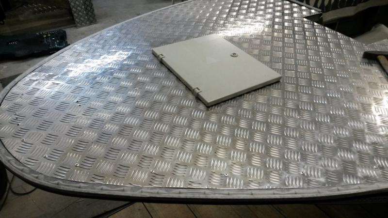

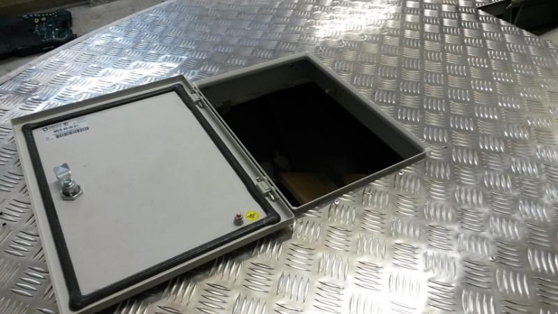

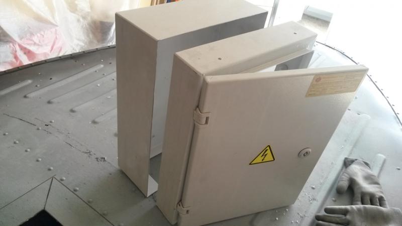

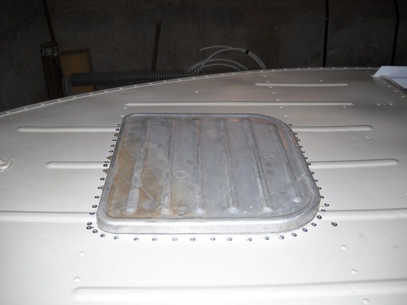

зашил таки палубу квинтетом. пока оставлю как есть, а покрасить никогда не поздно будет её. скорей на воду хочу!
а вот как лёгким движением шлифмашинки электрический щиток превратился в бомболюк :D
крышку люка позже тоже обогну рифлёнкой

В солнечную погоду на палубе можно будет что то приготовить! А вот "бомболюк" прикольно получился, хорошая чтукенция и выглядит очень достойно, мне нравиться!

Если есть желание покрасить люминь и не ловить солнечных зайчиков, то надо использовать это: http://www.seaexpo.ru/ru/production/mis ... i/26270/1/

По поводу зайчиков лично проверял квинтет потускнел на моей лодке через 2-3 рыбалки. Так что земеля не парься по этому поводу.Как то так.

MOLL сказал(а):
..а вот как лёгким движением шлифмашинки электрический щиток превратился в бомболюк :D
Красава!!! Лёш, 5 баллов!! :good:
Совсем не камильфо. :( :( :(
Чернуху, да еще и в таком месте совать в амгэшную лодку. :shock: :shock: :shock:
Тут даже не тараканы, а вообще не поймешь чего. :?

Re: Южанка2 + Susuki50
Андрюх, ИМХО в АМГшную как раз "с натягом", но можно :yes: ... Прогрунтовать фосфатирующим грунтом АМГшку и металл,покрасить и соединить - считАю на две жизни хватит :D ...
