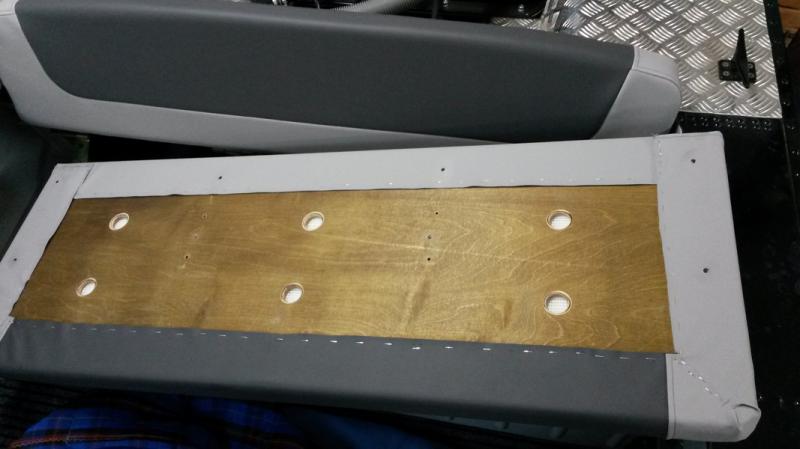

Классные чехлы, а не сфоткаешь, как с зада выглядят диваны, сколько напуск, и белый кожзам тоже напускал? И сверху и снизу и сбоков? Тогда как натягивал на фанеру? Или снизу напуск не делал? Ширину сиденья (спинки): прибавлял к лекалу 5 см (толщина поролона) + (толщина фанеры) + 1-1,5 см (на швы) + (напуск на зад) или меньше, чтобы получить натяжку?

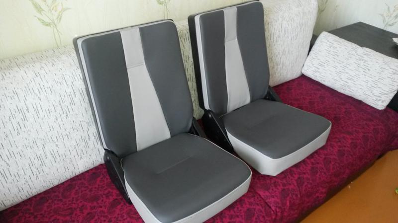

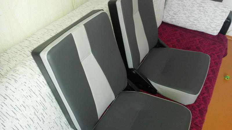

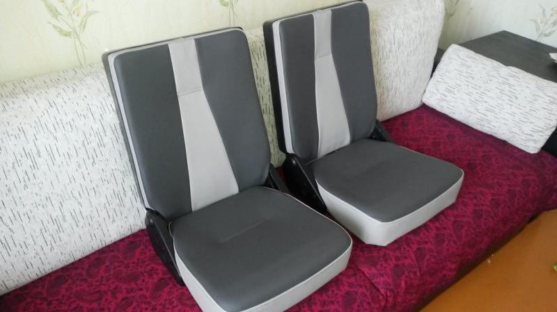

Вот и передние сидухи уже готовы :)

Ну спец. Тыльную сторону покажь.

Сергей, я помню что ты просил. На днях выложу тыльные стороны и задних тоже.

Мне тут про мои красные сидухи выговорили, жечься будет, а у тебя вообще черные, не прилипнет нежная часть тела после стоянки на солнышке?

Здорово получилось.
В шортиках надо... в шортиках! :hahaha:

Я тоже над этим задумывался перед тем как делать их. Изначально планировалось цвета (серый и свело-серый) местами поменять чтоб не так грелось место где сидишь. Но мне важнее чтоб на них грязь меньше видна была, а в жару можно и полотенце под задницу кинуть :D т.к. лодка не только для покатух, но и для рыбалок.

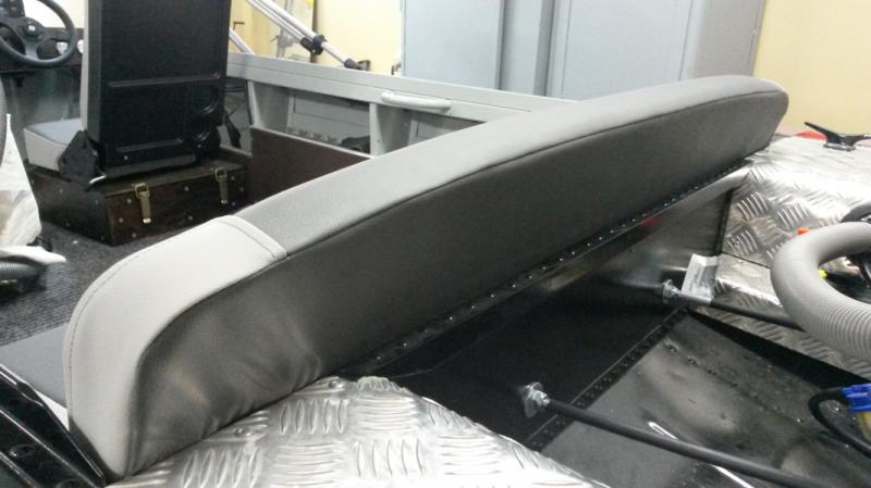

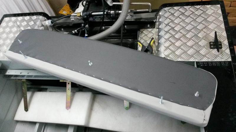

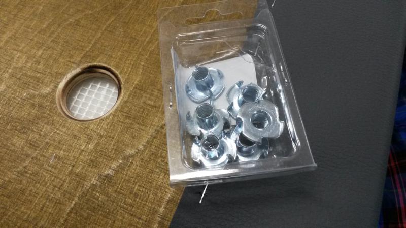

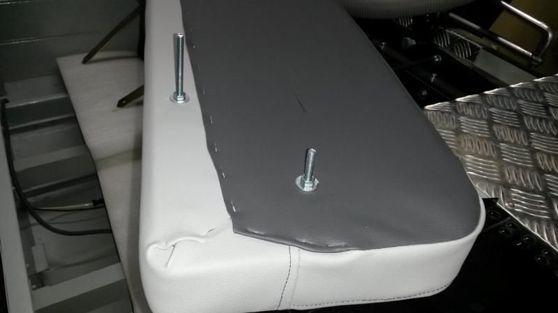

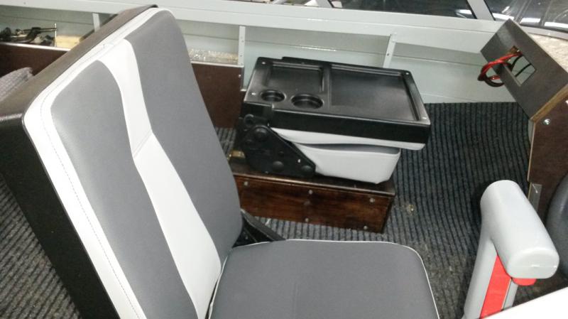

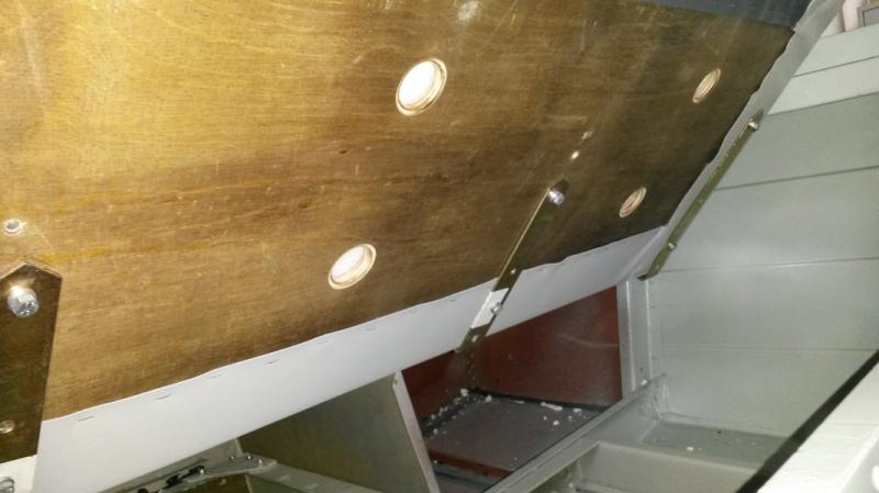

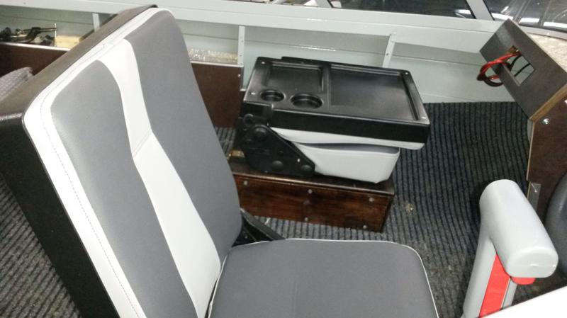

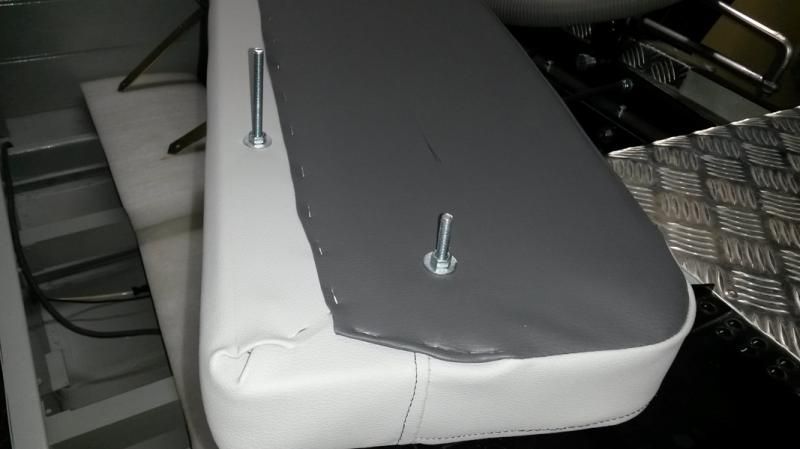

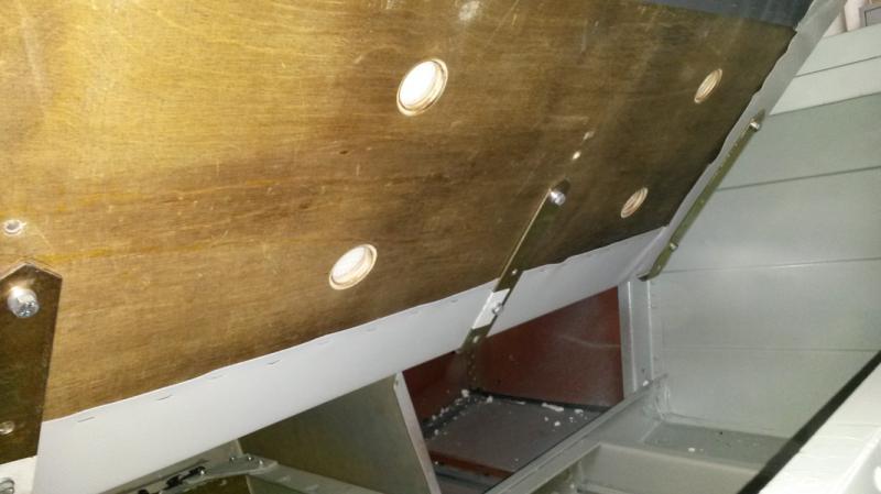

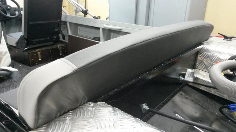

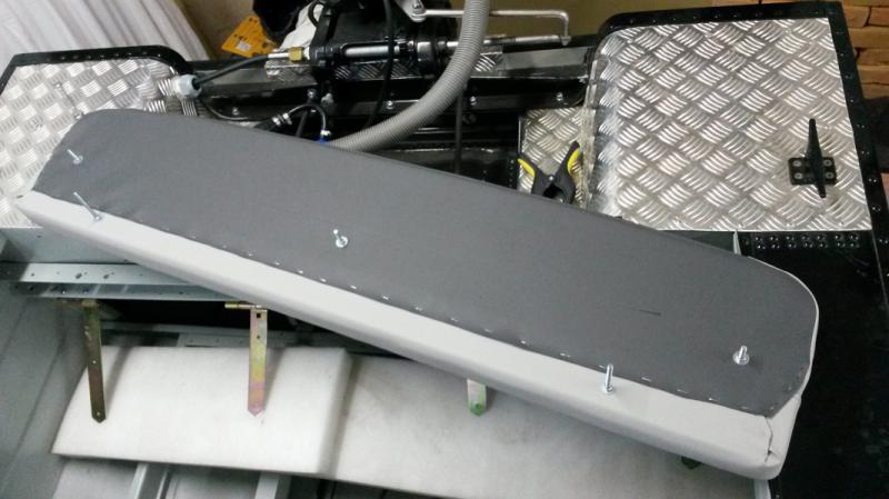

cubash, вот фотки как просил. извиняй что долго :)

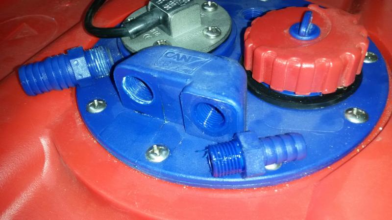

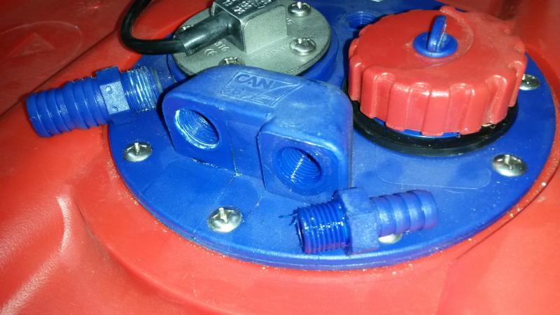

Подскажите пожалуйста чем можно загерметизировать эти пластиковые резьбовые соединения на бензобаке?
ilyich
14.12.2010
2 991
389
Южанка-2
Мерк 30 2Т,Yamaha F40BET
Тёзка.. Ну ФУМки сантехнической мотани несколько ниток и усё.. Ей бензин пофигу :yes:
MOLL
12.10.2013
262
38
Южанка-2
Suzuki 50
спасибо! так и сделаю.
