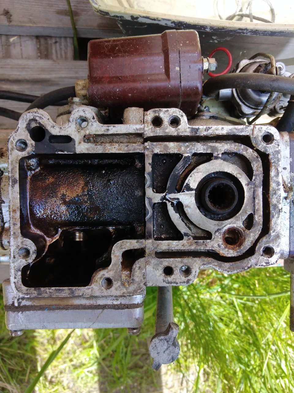

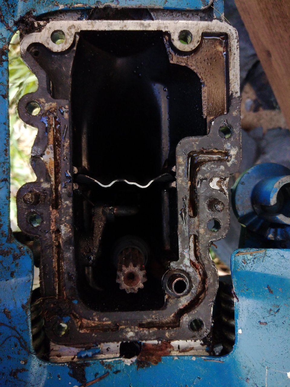

Старая прокладка снялась без проблем (почти не прилипла..), поставил новую без герметика. Новая прокладка очень тонкая. По результату отпишусь.

Перегородку на блоке хорошо видно. Андрей, а двигатель у Вас 8м ? Поставьте защитную шайбу для нижних сальников.

для защиты нижних сальников от выхлопных газов. Раз уже собрал - нечего и ставить.

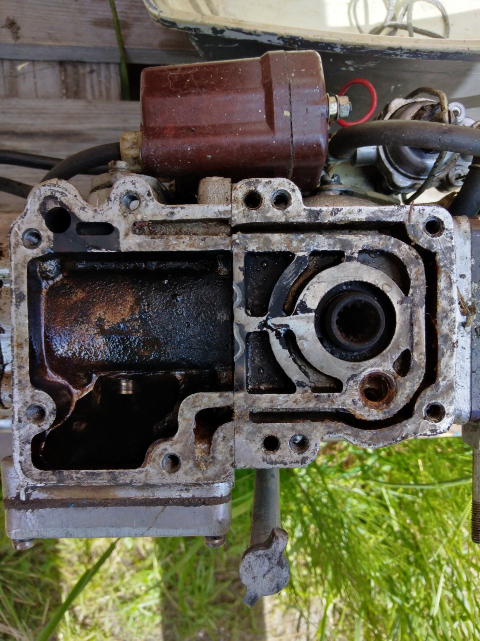

Сегодня мой Ветерок, не хило так покатал меня, ввер по Дону, 5км....на бабайках :mad::lodka2:
Кум сел за румпель, едем к точке вниз по течению. И начинают падать обороты. Контрольку мне не видно. Ещё начинают падать обороты, и пошёл дым из под колпака. Я ору глуши!!!
Поднимаю колпак. ... из под маховика дым. Сапог и цилиндры кипяток. Двигатель подклинить не успел.
Через 5 мин, пробую завести. С трудом завёл... воды с контрольки нет. Заглушил....
Что случилось с помпой, пока не знаю. На сколько я понимаю, из-за перегрева, сальникам КВ тоже писец пришёл ? Что ещё накрылось медным тазом, пока не знаю, не разбирал ещё.
На прошлой рыбалке, лепесток клапана. На этой помпа...
Если он меня ещё разок так "покатает". Пойдёт он в цветмет...

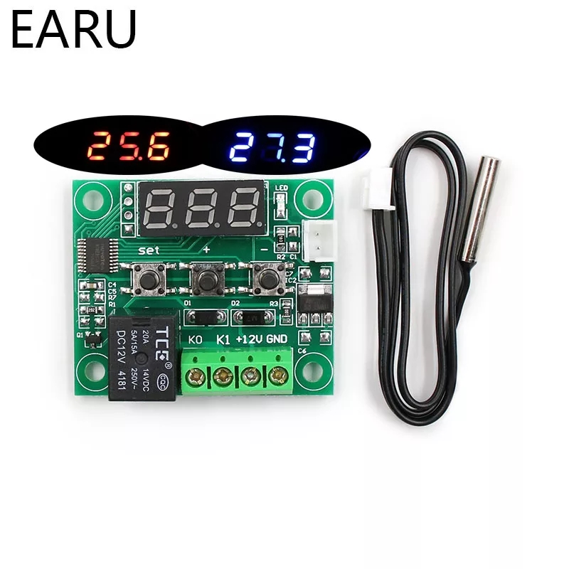

Можно купить такой
186962
Светодиодный термостат W1209, цифровой термостат с контролем температуры, термометр, термоконтроллер, модуль переключателя постоянного тока 12 В, водонепроницаемый датчик NTC.

Можно купить такой

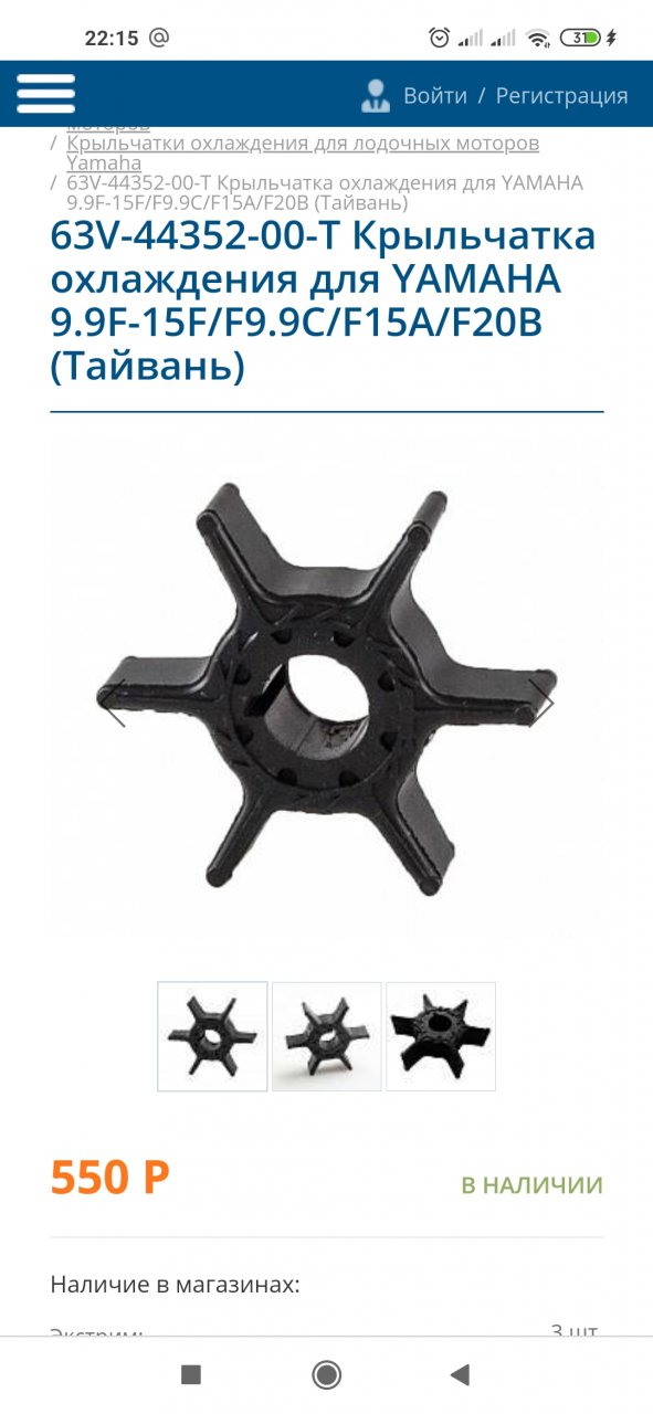

Об ямаховской крыльчатке
А от какой ямахи?
Купил я крыльчатку 63V-44352-00-T Крыльчатка охлаждения для YAMAHA 9.9F-15F/F9.9C/F15A/F20B (Тайвань). Она не подошла. Принес сдавать - покрутили в руках и сказали, что для Ветра не смогут ямаховскую подобрать

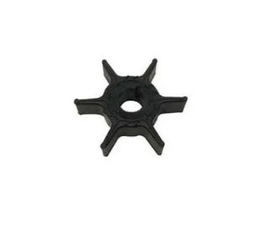

Вот она
186975

Шлифануть на плите корпус помпы. глубина корпуса больше толщины крыльчатки. Можно на токарном. 0,2 -0,3 мм натяга достаточно.
efik53
25.01.2017
2 079
671
72
UA
Виктор Ефимов
Энерджи 350 НДНД
можно и такую
