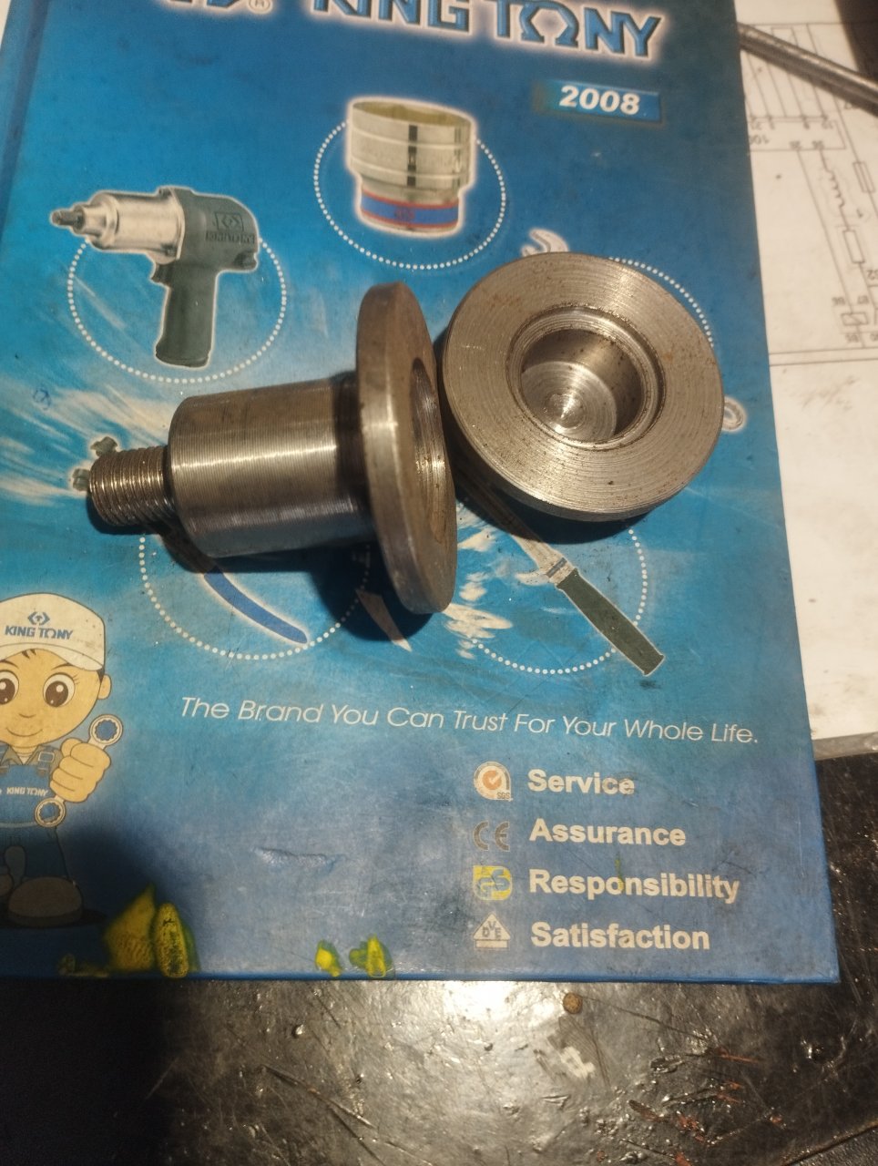

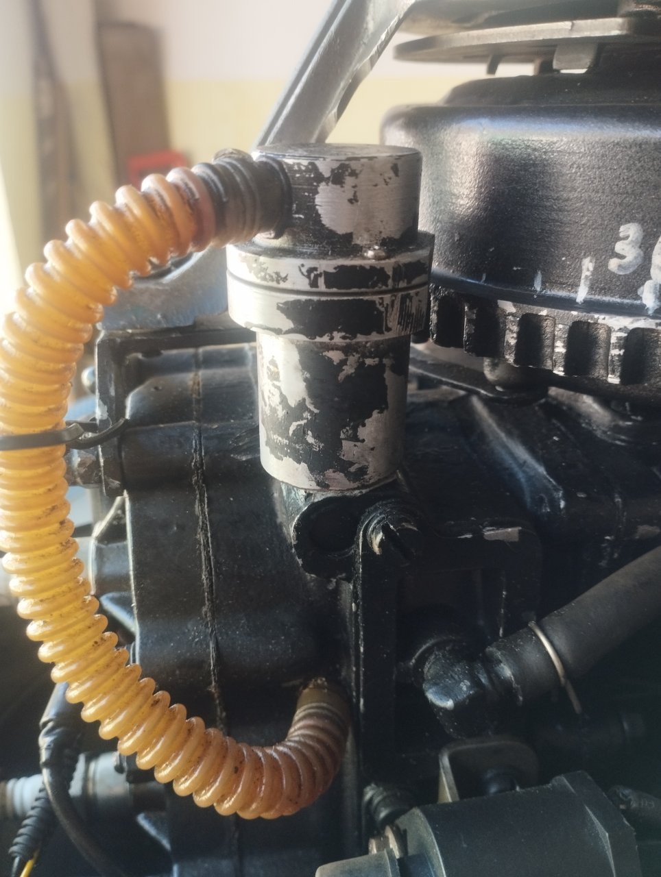

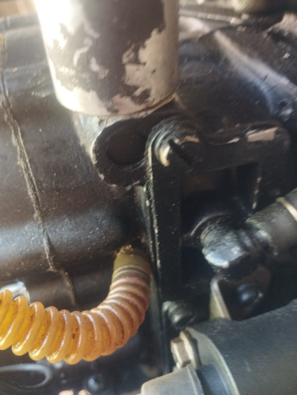

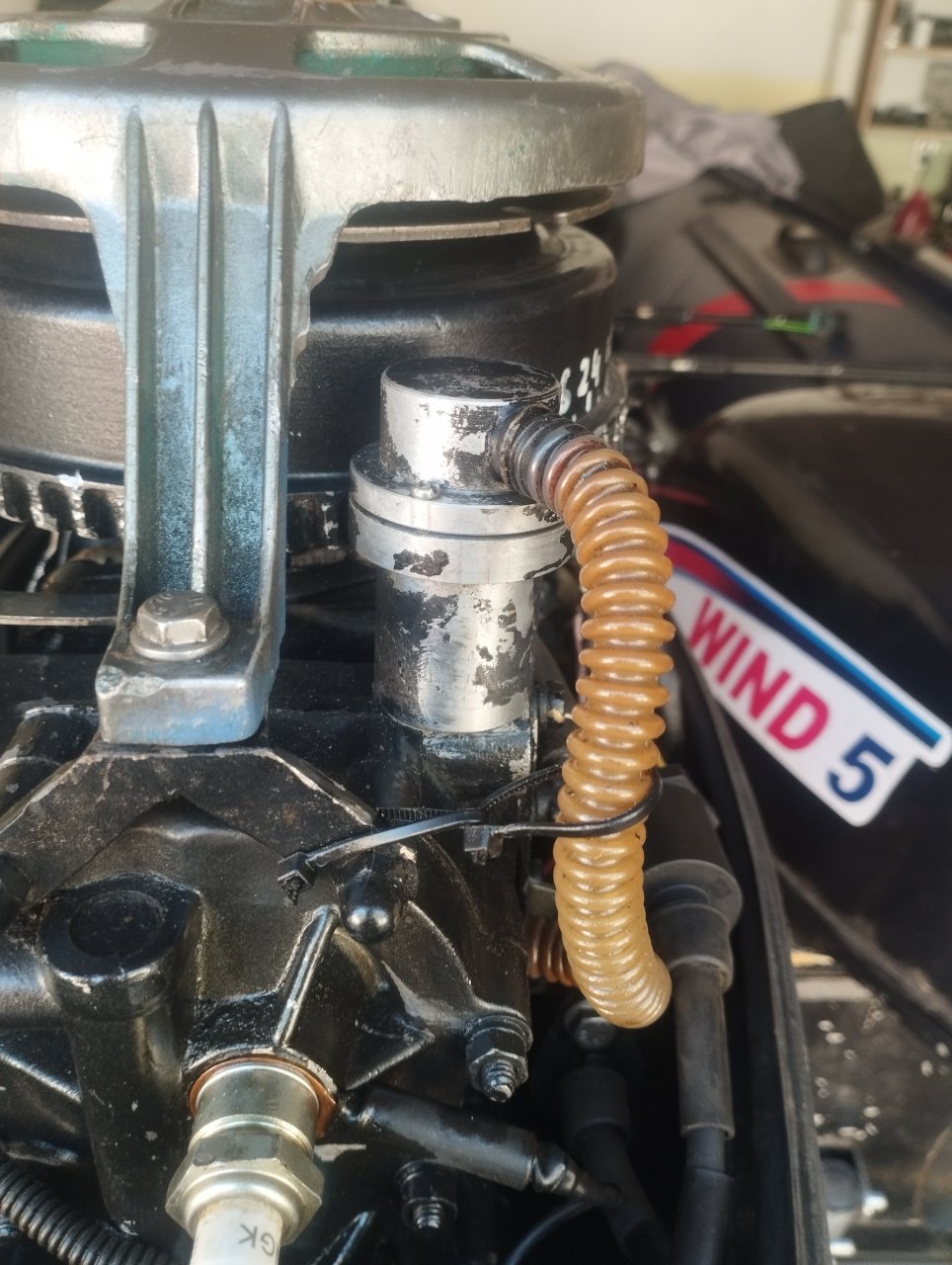

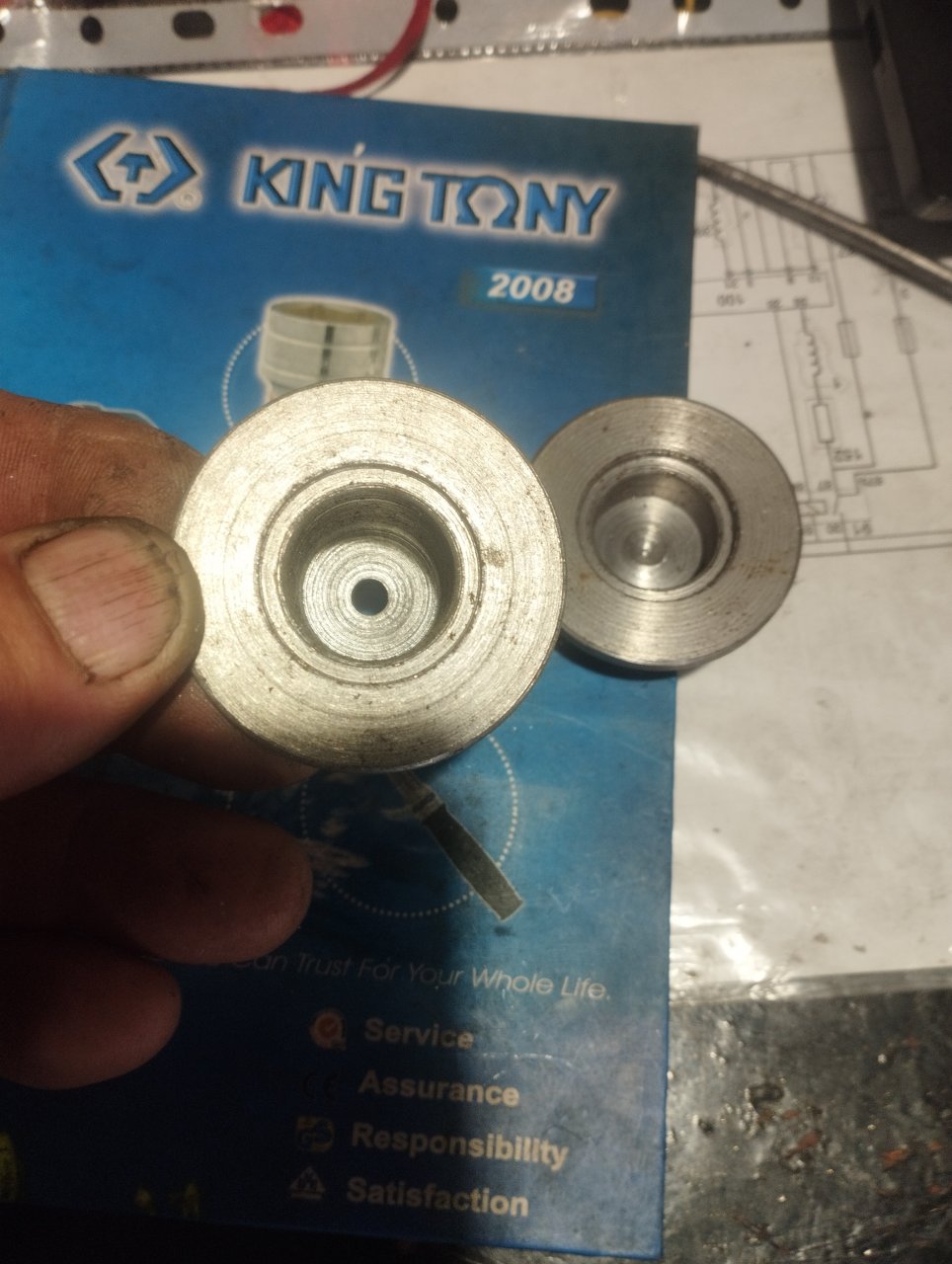

По просьбам форумчан выкладываю фото установки термостата на ветерок 8-12. Безупречно работает уже 2 года на всех моторах. Термостат на 50°. С с wildberries, типа yamaha. Из плюсов никогда не заплёвывает свечи на троллинге не в нижнем ни в верхнем и не нужно установка выше карбюратора и т. д. С термостатом мотор может работать на холостых долгие часы без перегазовок. Главное чтобы смесь была отрегулирована на горячую. На полном газу расход топлива во всяком случае не увеличился, а на холостом ходу при троллинге в два раза уменьшился точно. Корпус термостата делаю из алюминия. Один выточили из нержавейки, до сих пор не могу отверстие просверлить, очень тяжёлый металл в обработке.
