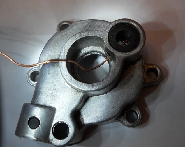

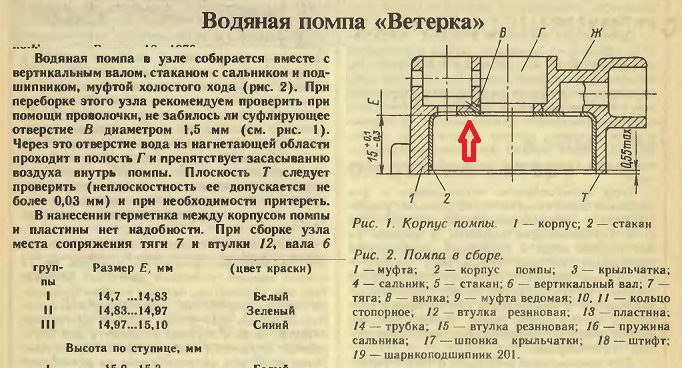

Вроде вставил. Если это выдумка.......скажите.
Возможно в старых помпах так и было. Сейчас уполотнение вала осуществляется подачей воды через отверстие В диаметром 1,5 мм, см. КиЯ № 144, стр. 82.

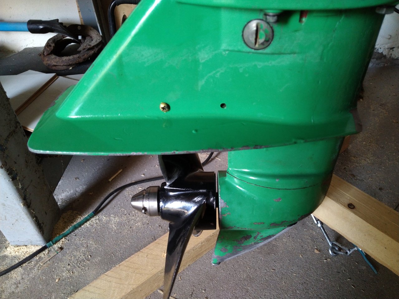

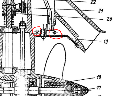

Над АКП есть 2 отверстия по 4,5 мм диаметром, которые объединяют водозаборную полость с окружающей средой (а это может быть и воздух). Расположены они лишь на пару мм выше водозаборной трубки. Интересно, с какой целью они сделаны?
157181
А вот фото самой водозаборной полости. Красным помечена водозаборная трубка, жёлтым - стерженёк, вставленный снаружи в интересующие отверстия.
157186 157187
Для меня это загадка.

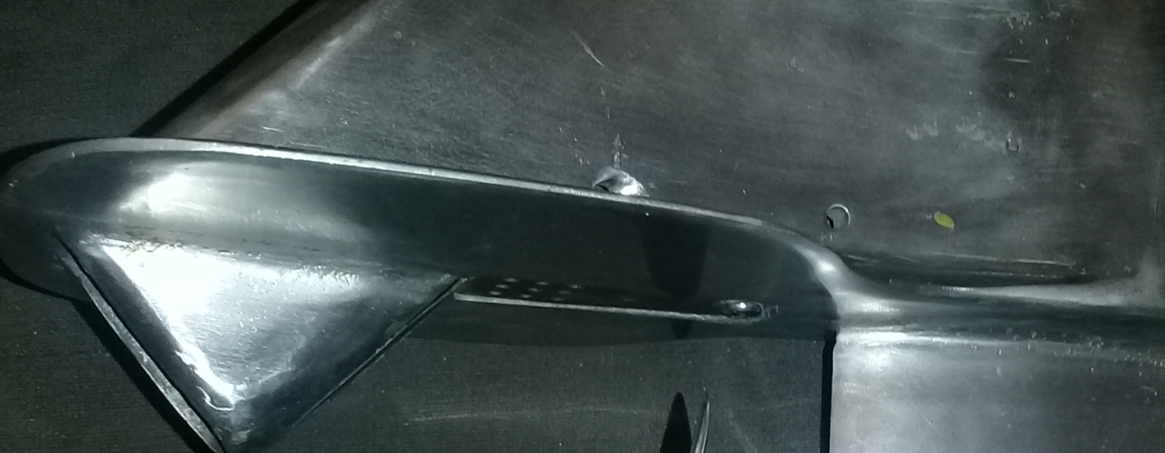

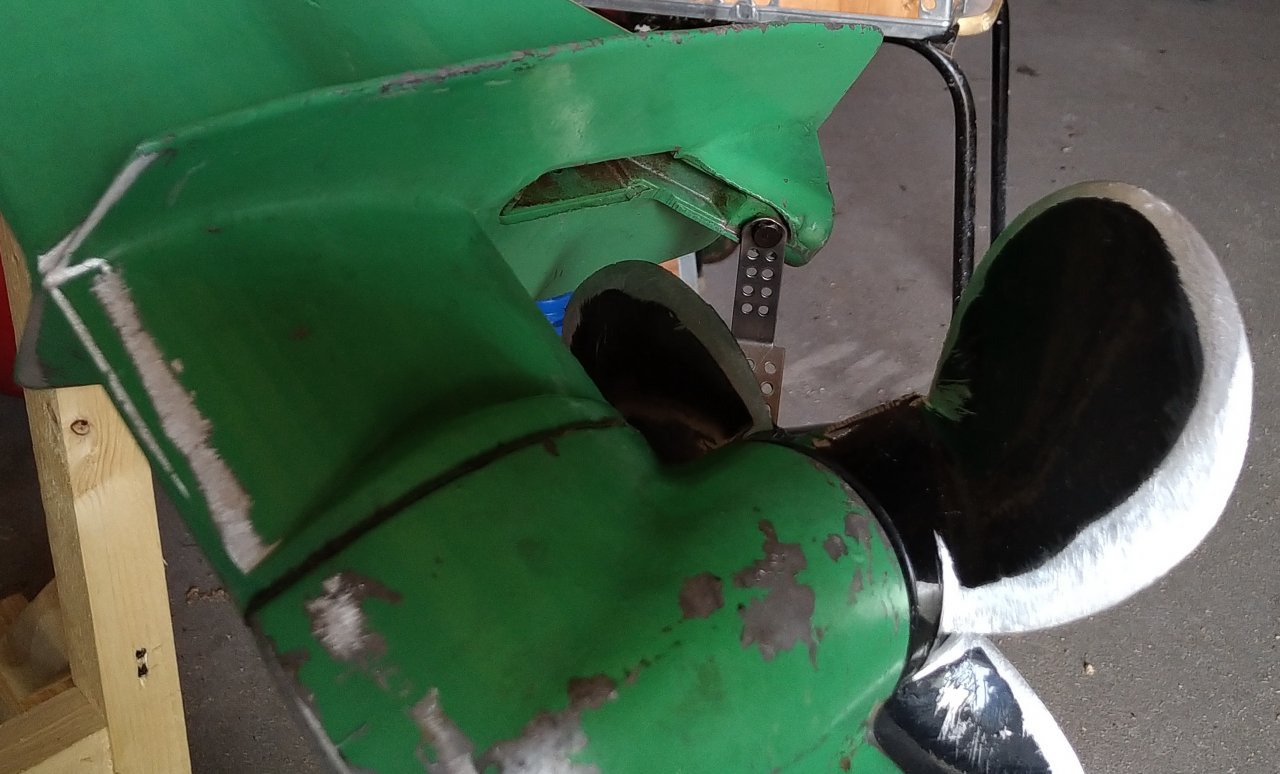

Тоже задавался этим вопросом. Я её доработал, сточил под максимально - возможным углом чтоб во время движения она забирала набегающий поток воды создавая дополнительное давление. У меня рядом ещё одна дырдочка которая соединяется с полостью отработавших газов.
157275157276
Реакции: sgb
Ваша идея понятна.
На своей лодке нарастил в высоту транец, АКП теперь на всего на 1 см ниже днища лодки. До воды для испытаний ещё не добрался, но опасаюсь подсоса воздуха через указанные отверстия. Пока заглушил их.

Это не для забора воды. Эти отверстия для слива воды из полостей внутри дейдвуда, не стоят они такого внимания.
Отверстия, которые на фото, с дейдвудом не сообщаются.
Сегодня был на воде с высоким расположением мотора. Указанные отверстия были в заглушенном состоянии, каких-либо изменений в работе системы охлаждения не замечено.
т.е. Вы хотите сказать, что вода, которая выливается на ноги из этих отверстий при подъеме двигателя с транца или бочки, не из дейдвуда?

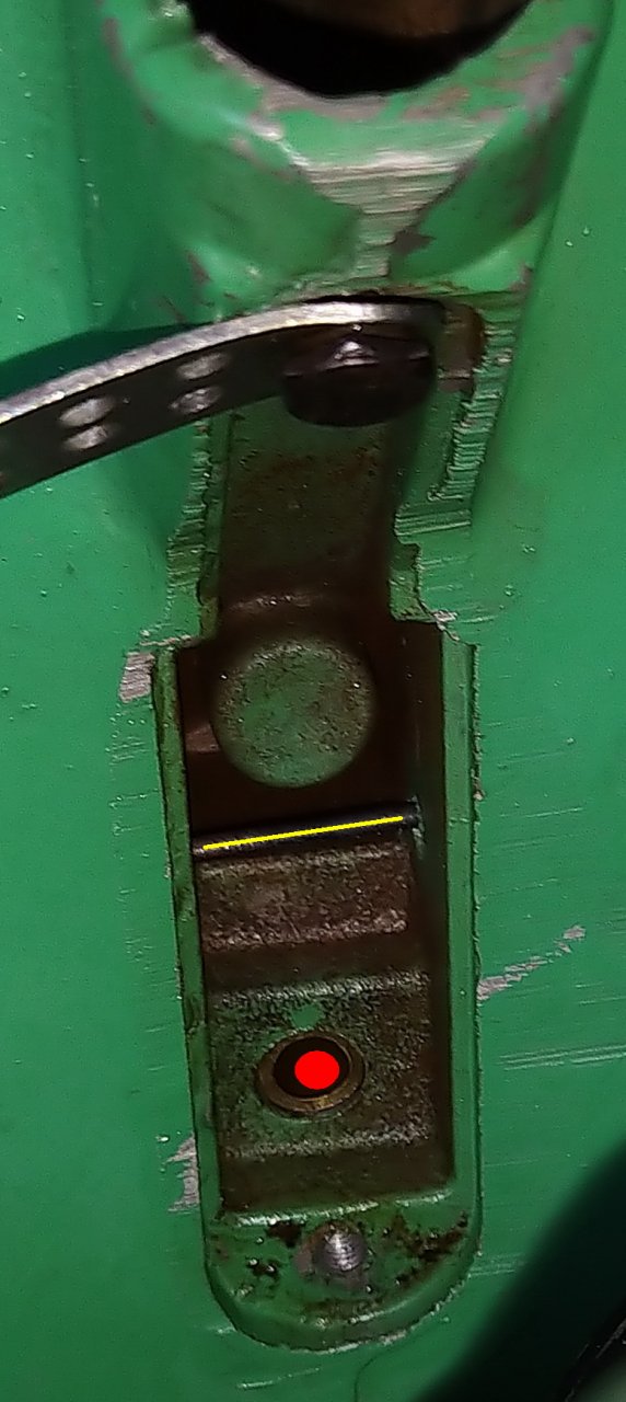

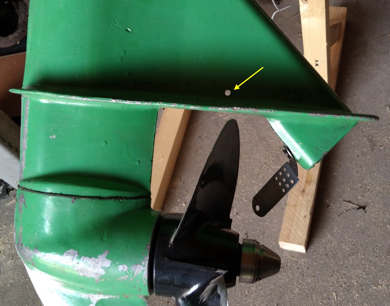

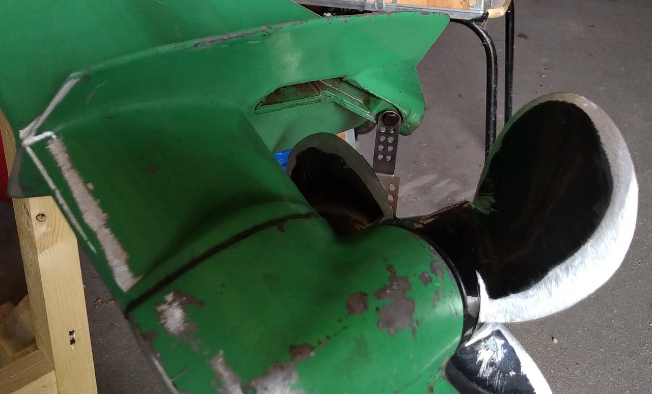

Да. По крайней мере в моём моторе я не обнаружил сообщения этих отверсий с полостью дейдвуда, только с полостью водозаборника. Это можно увидеть на фото из первого сообщения на эту тему. А если бы и был вход в дейдвуд, то вода прекрасно сливалась бы и через решётку водозаборника.
Вероятно (не вникал ранее, сейчас разбирать ногу не вижу необходимости) для слива остатков воды их дейдвуда существует третье, не парное, отверстие со стороны ручки включения передачи (см. фото).
Интересующее меня отверстие заглушено, рядом открытое дейдвудное.
Спасибо за участие в поисках правильного ответа.
Удач!
