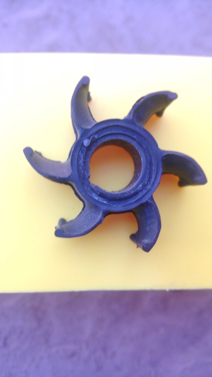

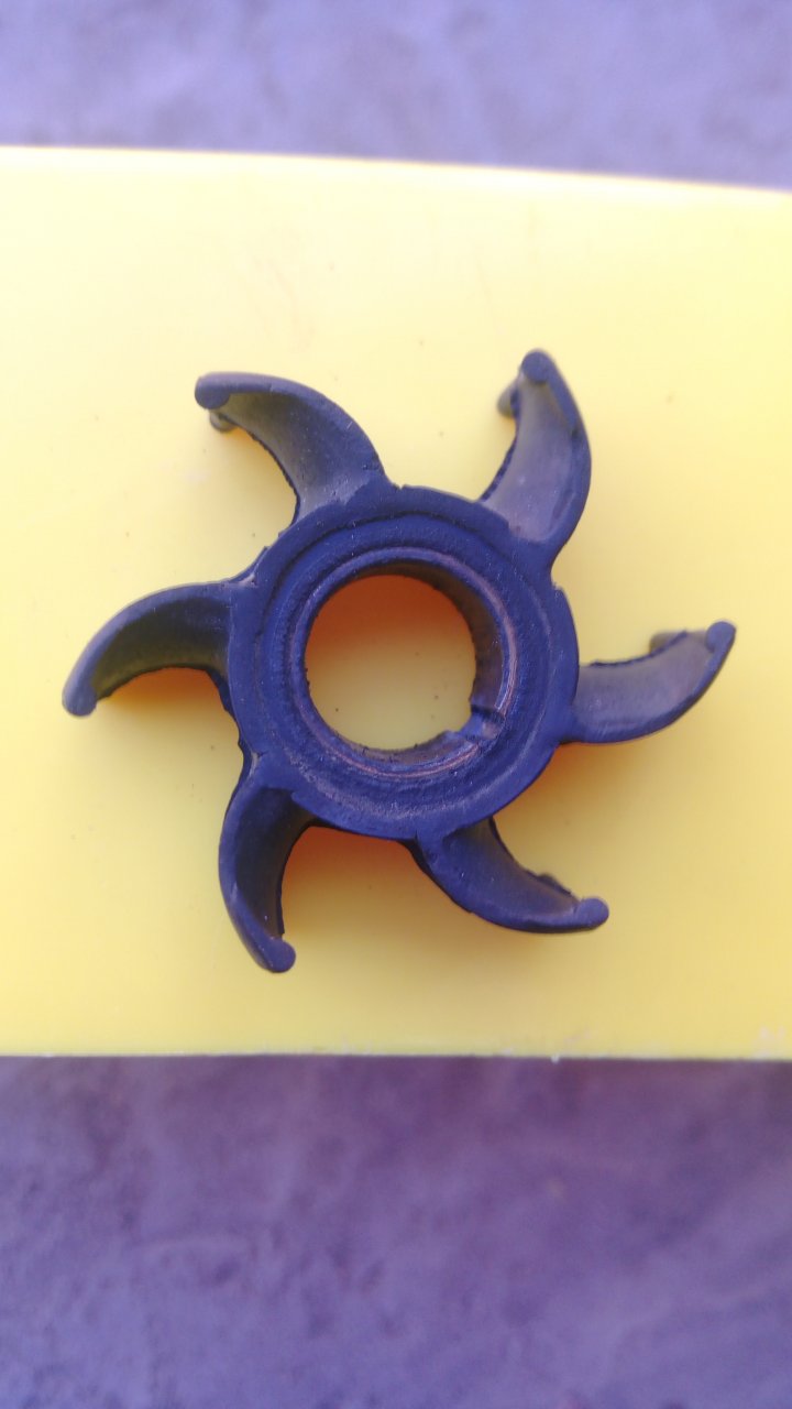

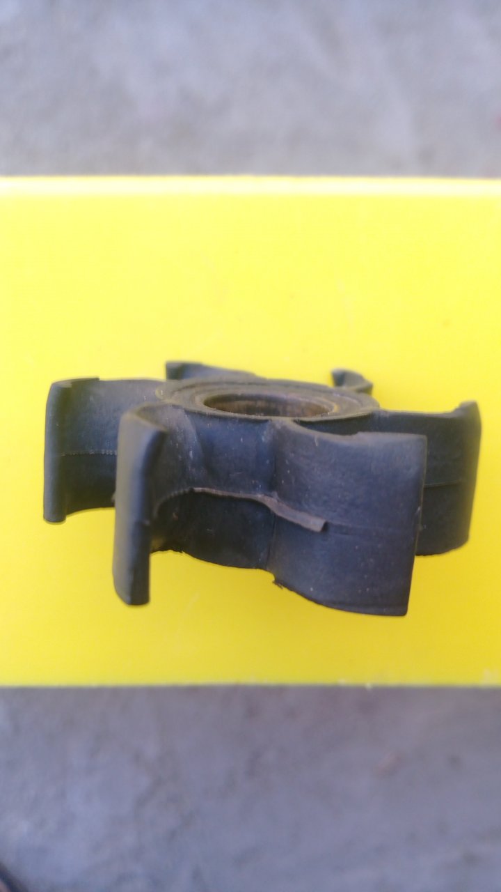

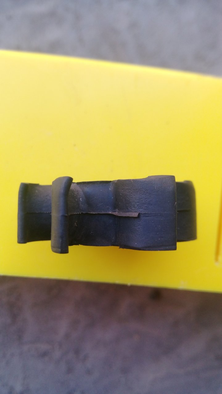

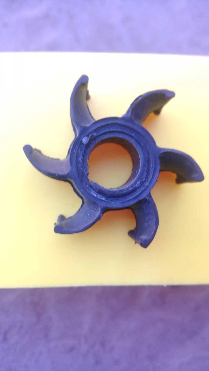

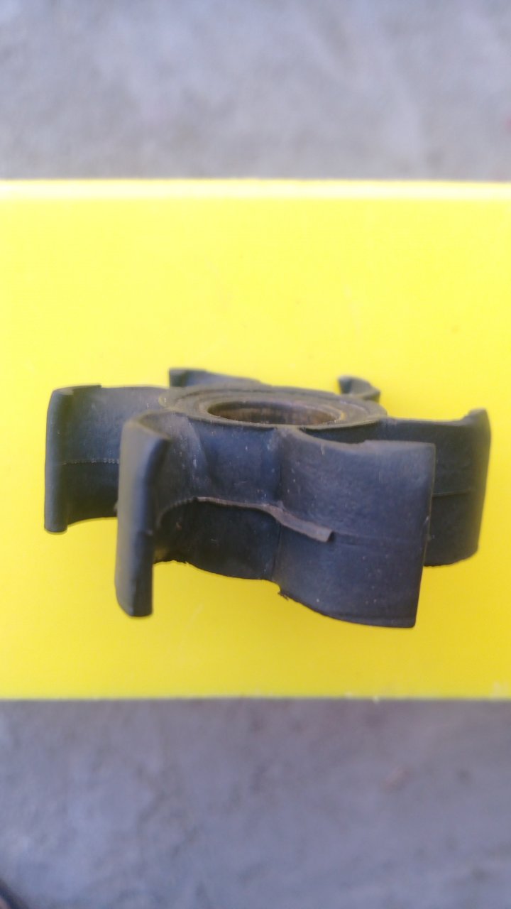

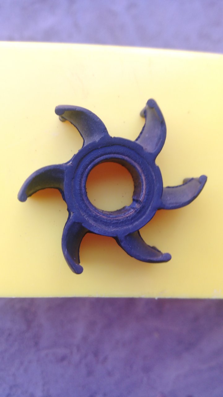

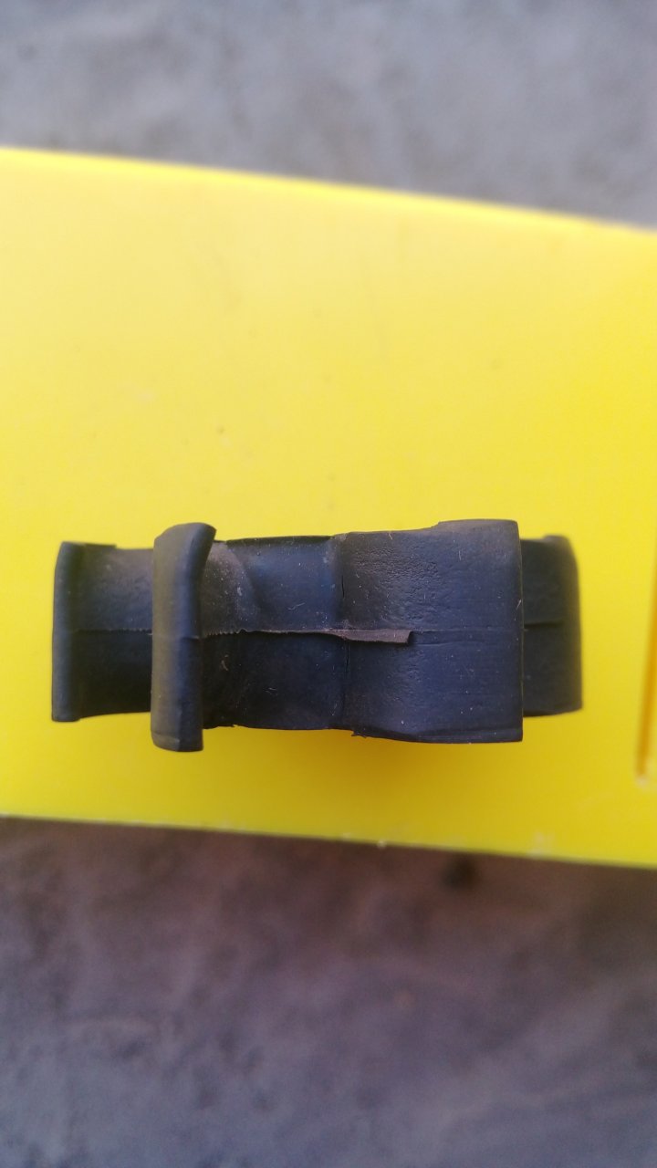

Старая крыльчатка. На отслаивание, ни какого намёка. Кроме восмилопостных, никаких не видел. Что скажите по износу ? И по фото можно определить, это новодел или оригинал?
Судя по фото, загнуты уголки лопастей, что не есть Gut. Возможно высота крыльчатки превышала глубину стакана больше рекомендуемой величины. При такой ситуации помпа может немного недокачивать, правда восьмому Ветру это не так критично. Хорошо, что резина надёжно приварена ко втулке.
