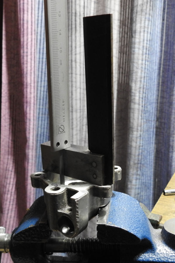

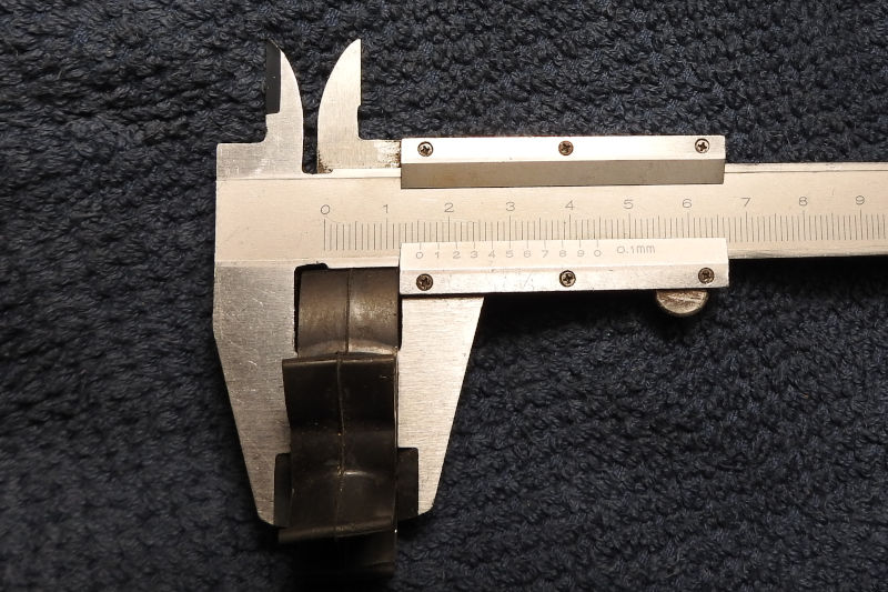

Вижу ряд нестыковок. Толщина крыльчатки меньше почти на 1мм глубины стакана. Стакан надо шлифовать, или на станке проходить, а не прокладки ставить.
В тексте по ссылке выше я объяснял, что стаканы что под ямаховскую, что под ветерковскую крыльчатку подрезались мной на токарном, но под ветерковскую сразу из расчета натяга 0.1 под имеющуюся 8-лопастную крыльчатку, а под ямаховскую вначале в расчете на натяг 0.3, но это оказалось слишком туго и пришлось уменьшить натяг прокладками. С натягом 0.3 без смазки ямаховскую крыльчатку рукой не провернуть.

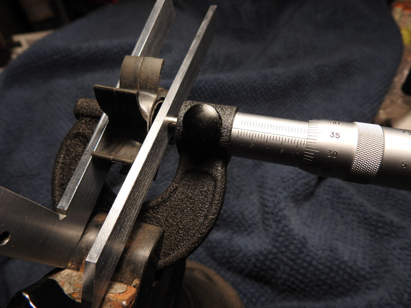

Как вообще можно поймать натяг в 0,1? Резинку чуть прижал и десятки нет.
Натяг не надо "ловить", он определяется достаточно точно инструментальными способами как разница между высотой крыльчатки и глубиной стакана. Измеренная глубина стакана помпы на фото ниже - 15.4 мм, высота крыльчатки, измеренная штангенциркулем - 15.4 мм, микрометром - 15.43 мм. Крутиться рукой и качать дрелью она будет отлично, но расчитывать на долгую работу наверное не стОит - через год она будет "в минусе" (вожу с собой эту пару как зип). У меня где-то были куда более эффектные крыльчатки, но не могу сейчас их найти.

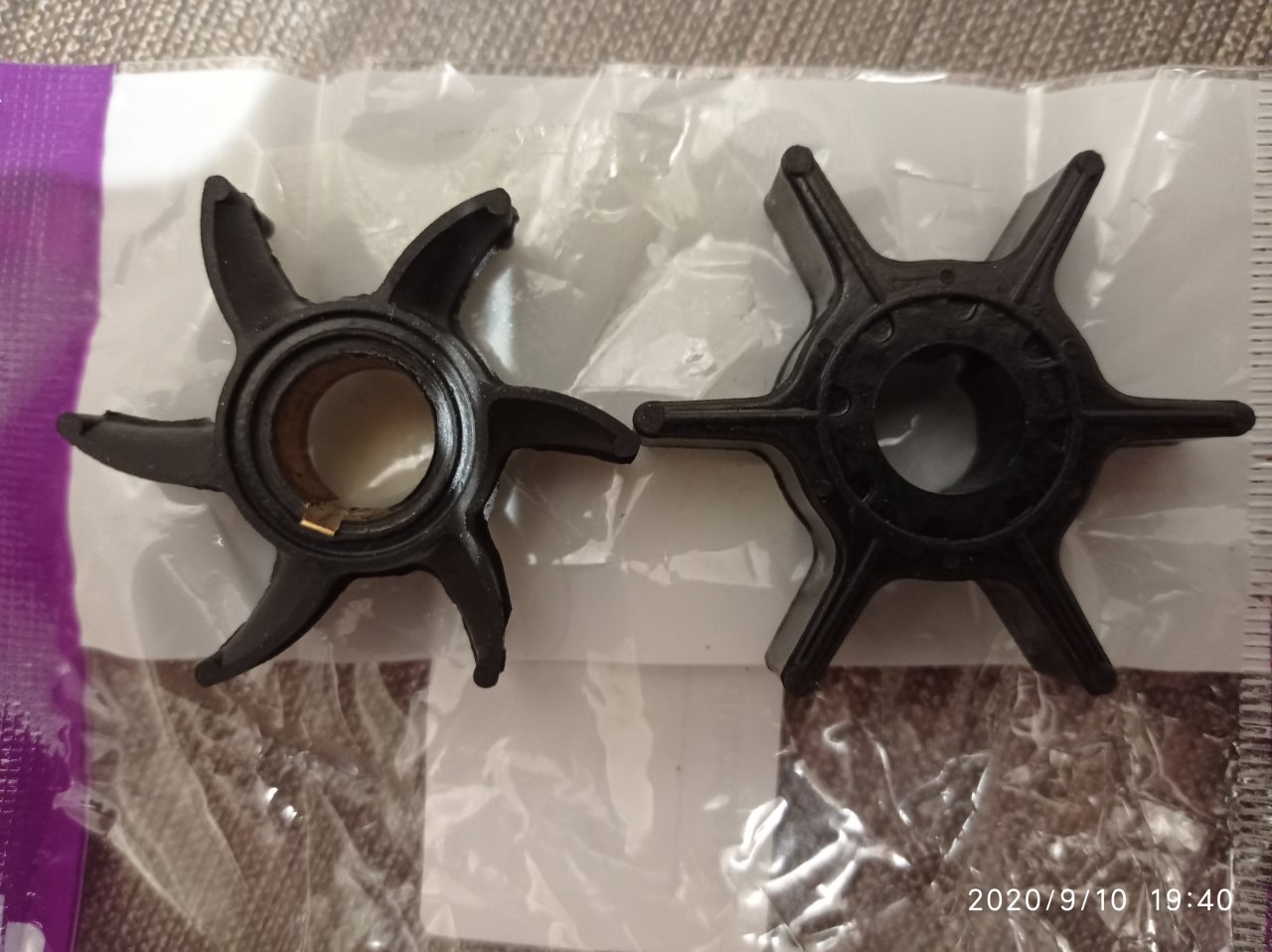

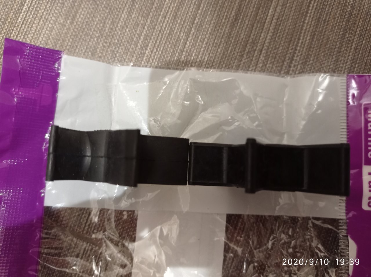

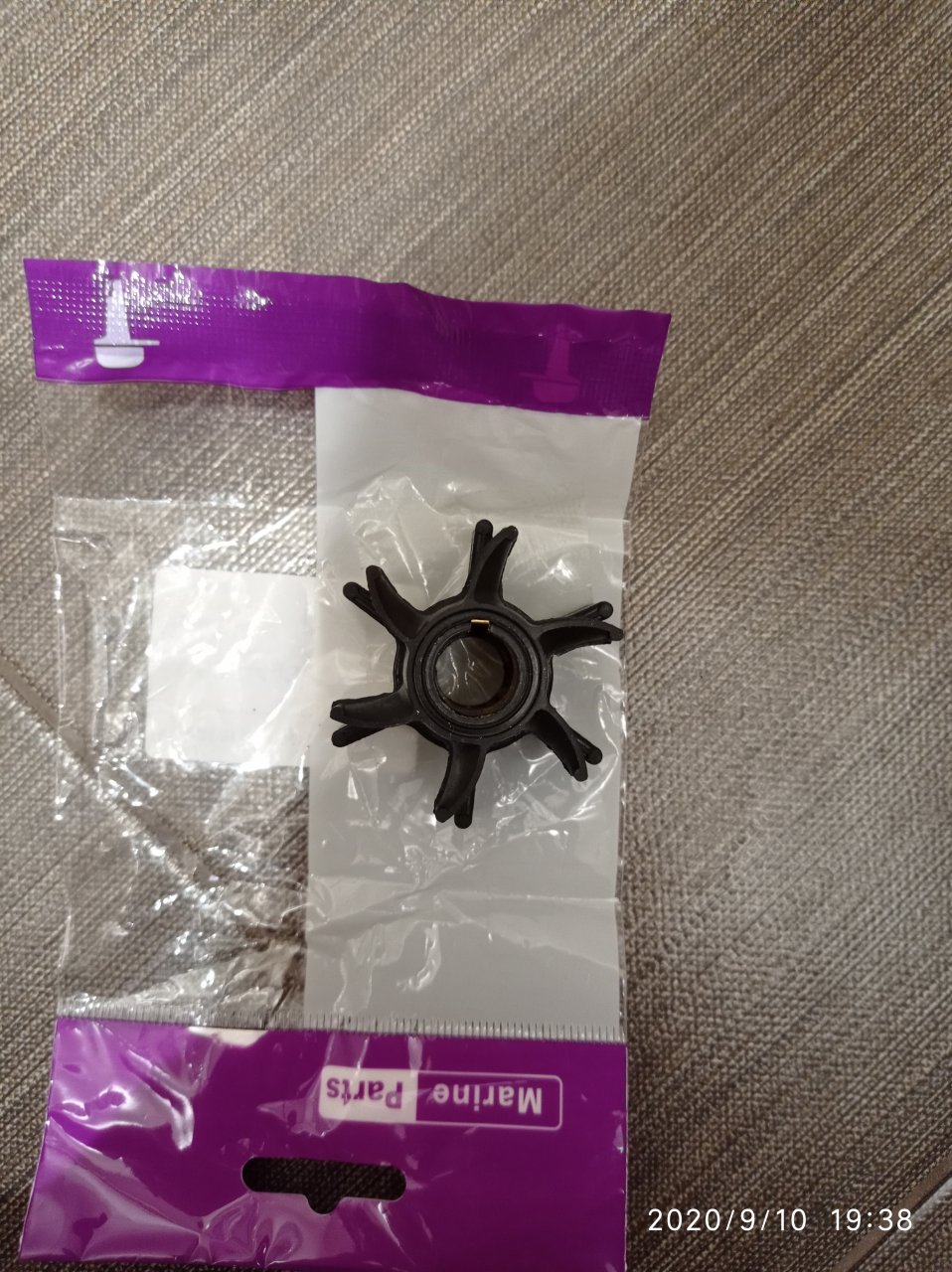

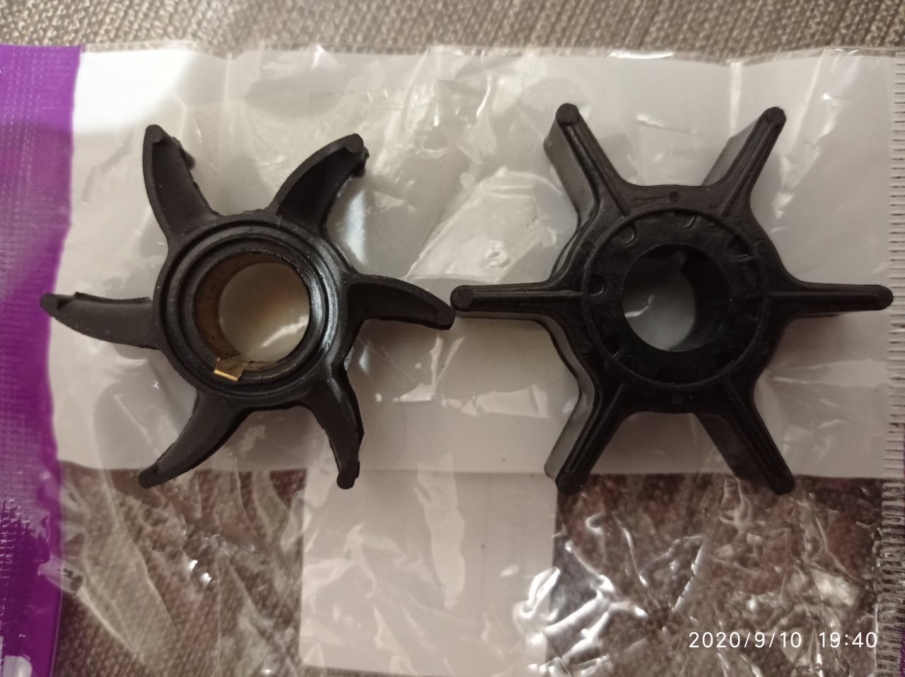

Получил ямаховскую крыльчатку от Алика
63V-44352-01-00 63V-44352-01 для Yamaha 9.9HP 15HP 20HP
Доставка 2 недели, сделана добротно.
Но по высоте она меньше штатной.
Куда дальше двигаться? Я так понимаю, надо покупать корпус помпы и стачивать, пока крыльчатка из неё не будет слегка выступать?
188310188311188312
Как это лучше сделать в гаражных условиях?
Посмотреть вложение 188310Посмотреть вложение 188311Посмотреть вложение 188312
Может проще подложить на зеркало шайбу необходимой толщины, если её проще изготовить. Или стакан пилить. Наделать по окружности маркеров и напильником/наждачкой добиться нужной глубины. Но почему никто не обращает внимания на внутренний угол стакана? Часто он сильно заокруглен и заламывает лопасти.

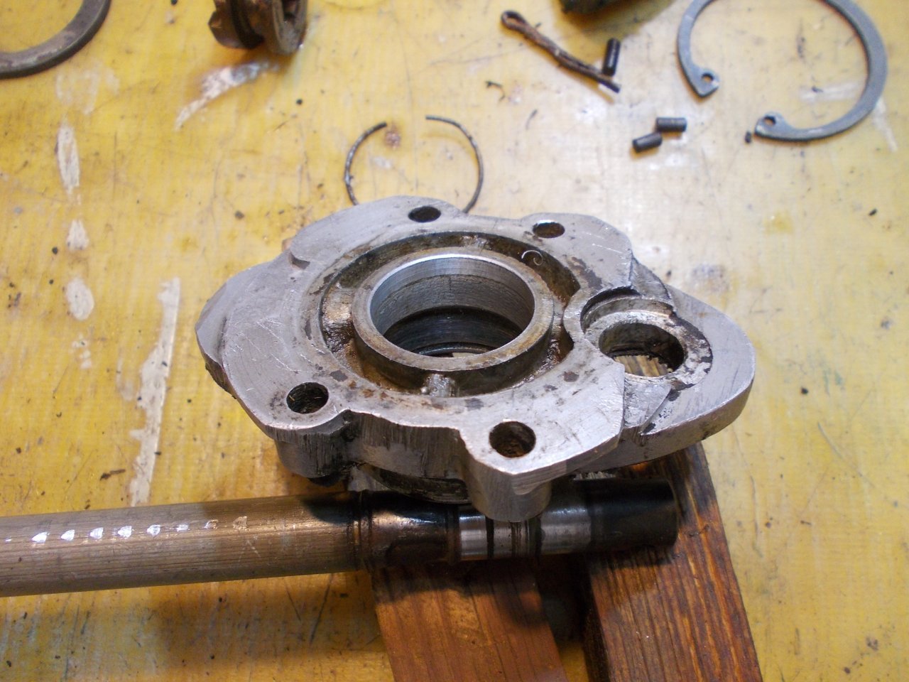

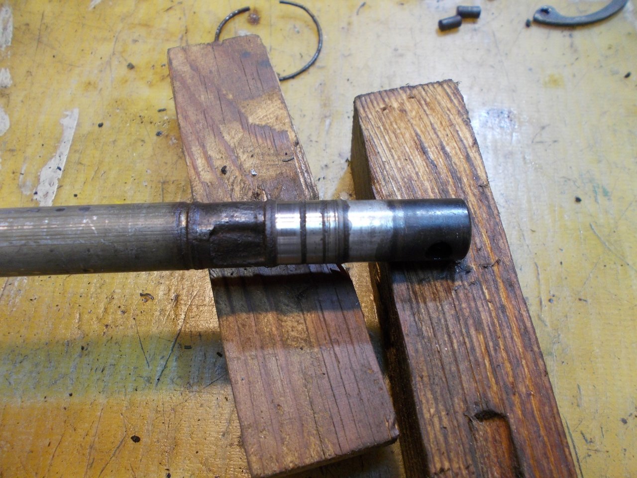

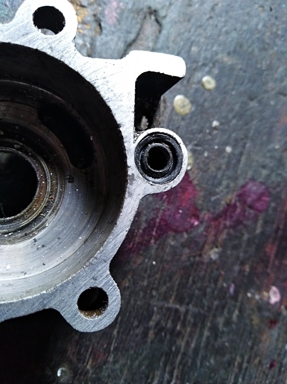

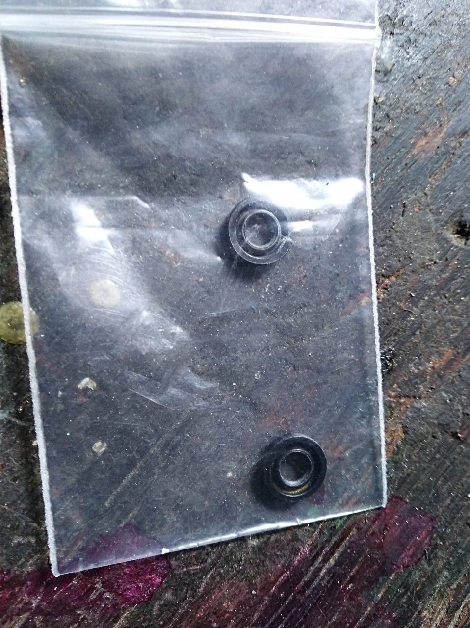

Выношу на суд уважаемой публики. Попался очередной редуктор работавший на воде. Суть - вертикальный вал под сальником проржавел. Точнул до 12 мм - мало. Решил сместить сальник. Точнул опору подшипника.
211636
211637

Неужели в России никто не делает валы с нержавейки? У нас их валом.
kav75
16.01.2010
2 797
1 386
Томск (Северск)
Делают, и не дефицит. И старый можно восстановить, проточить и напрессовать втулку из нержавейки.
