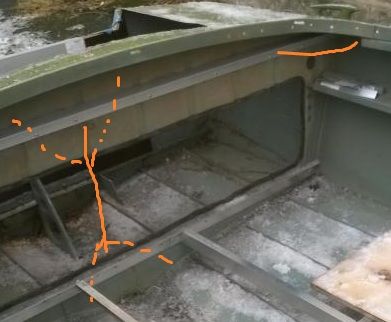

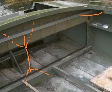

Николай, все, или почти все, я постарался предусмотреть. Пробил по габаритам иномоторы. И само собой буду делать рецесс максимально универсальным, под установку любых других моторов. Или по крайней мере постараюсь так сделать. А картинка - это так, эскиз, набросок, без указания размеров. Общий план действий, так сказать.

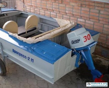

shalagin сказал(а):
Игорь Кронштадт сказал(а):
Но куда дуги с тентом складывать?
На П-2М рецесс тоже сделан до переборки и дуги с тентом немного "вылезают" в рецесс, но это терпимо.
Вот, для наглядности, фото.

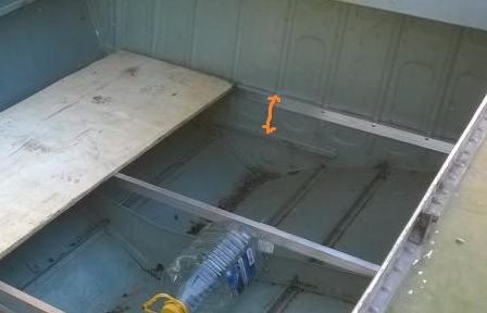

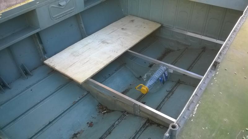

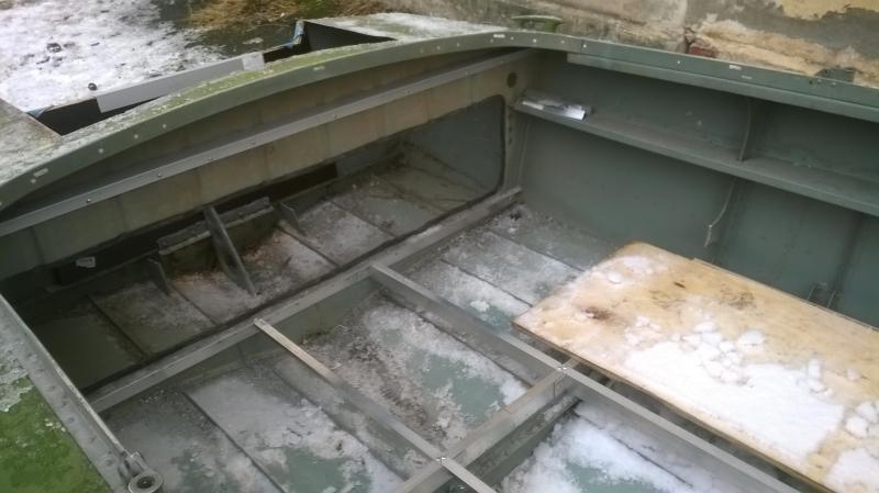

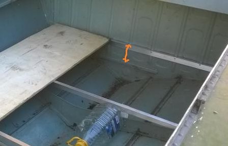

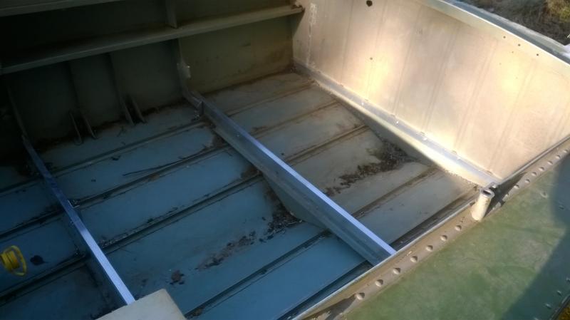

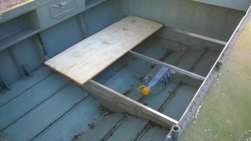

Спасибо. Как то так и сделаю. Сегодня начал каркас в кокпите под ровную палубу делать. Поперечины 30х20, вдоль будет уголок 25х25. В магазе больше ничего не оказалось, хотел тавр 30х20, но за ним ехать далеко.

Игорь, вы подняли уровень сланей на 10-12 см выше заводского уровня, что подняло ЦТ лодки, она стала менее остойчивой и более валкой. В принципе остойчивости Прогресса в критических ситуациях должно хватить, но и забывать о её снижении не надо. То же самое при выборе высоты сидений, надо искать разумный компромисс.
Игорь Кронштадт
14.01.2013
1 335
71
Санкт-Петербург, Кронштадт
Автобот
TOMOS 18
Я писал, что хочу ровную палубу. А сделать ее ровной два варианта. Или каркас поверх родных шпангоутов, или пилить шпангоуты. Я выбрал первый вариант. Ослаблять поперечный набор категорически неприемлимо для меня. А теперь прикиньте - Стоять на ходу никто кроме меня, и то изредка, не будет, высоту стойки у передних сидений делают от 20 до 30 см. У себя сделаю 13 см. Мерялся мне удобно. Т.е. самая тяжелая часть тела будет находится на одном уровне, что у меня, что с родными сланями. Самая тяжелая - я про голову. :jokingly:

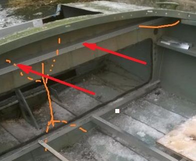

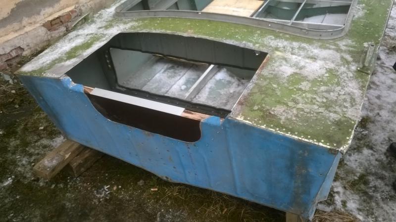

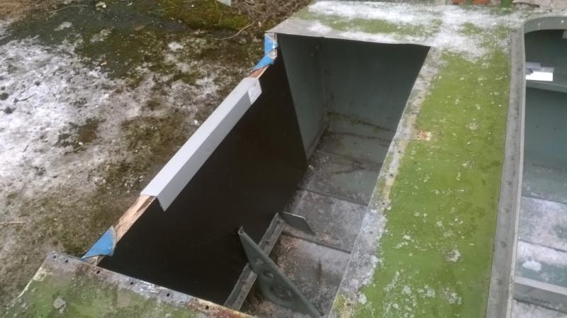

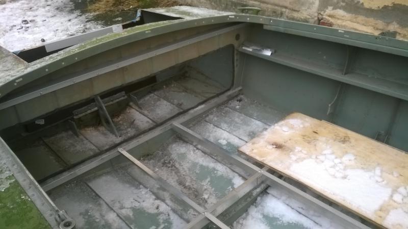

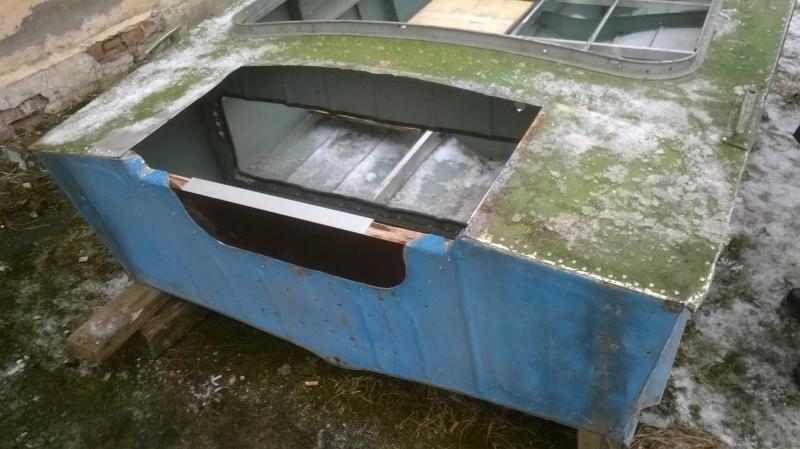

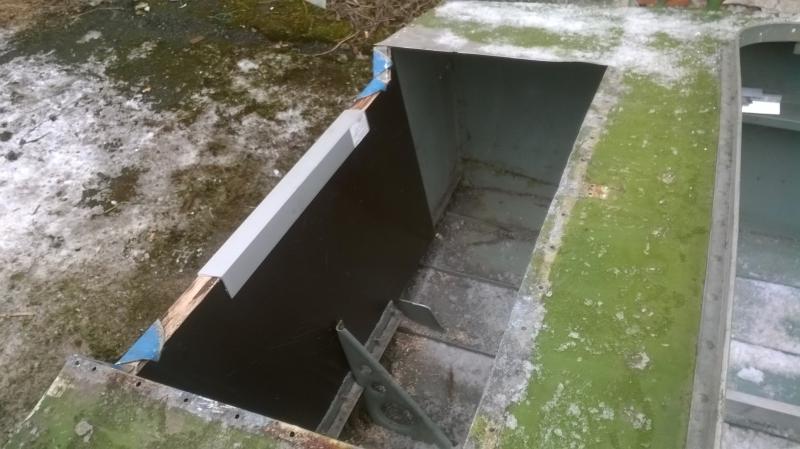

Миниотчет за сегодня. Вырезан люк в задней переборке, частично усилен уголком. На кромку, случайно нашелся на работе, резиновый "П"-образный профиль. Поставлена транцевая доска из двух 18-ти мм бакелитовых фанерин. Крайние кницы полностью удалять не стал, чтобы днище не дырявить. Позже к ним привяжутся новые высокие кницы.
9 779
1 027
Игорь, посоветую надеть резиновый уплотнитель на вырезанный проем в переборке: чтобы не пораниться в процессе :yes:
А так все правильно! :good:
Серёж, так профиль уже "на месте" :D ...

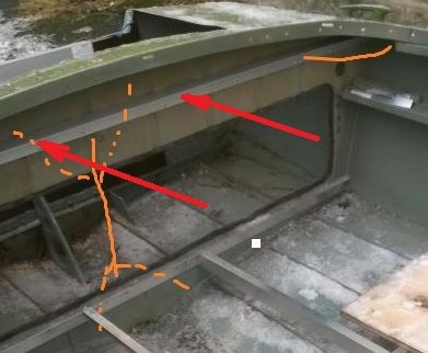

Сейчас этот уголок просто прикреплён к "новому" шпангоуту. Что-бы он передавал упор от мотора (через шпильки, стенки рецесса) на силовой набор лодки, советую поставить по краям две кницы. Для дополнительной жёсткости не помешает и вертикальная стойка с кницами изнутри.
Саня С
16.03.2012
3 263
134
Badger Duck Line 300 AL
Merkury 8М
он и так передает...так как транец работает на скручивание.
shalagin
05.08.2012
1 806
258
г.Сыктывкар
Ветерок-8м
Пусть решает хозяин, если решит, что жёсткости шпангоута (бывшей переборки) хватает, то так тому и быть...
Игорь Кронштадт
14.01.2013
1 335
71
Автобот
TOMOS 18
От 10 марта есть эскиз, как хочу делать. Второй уголок будет ниже первого. И к ним обоим - передняя стенка рецесса из 2-х мм "рифленки". Боковые стенки рецесса будут под наклоном и сыграют роль книц, хотя бы частично. Так что жесткости должно хватить.

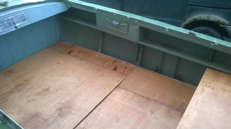

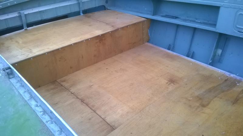

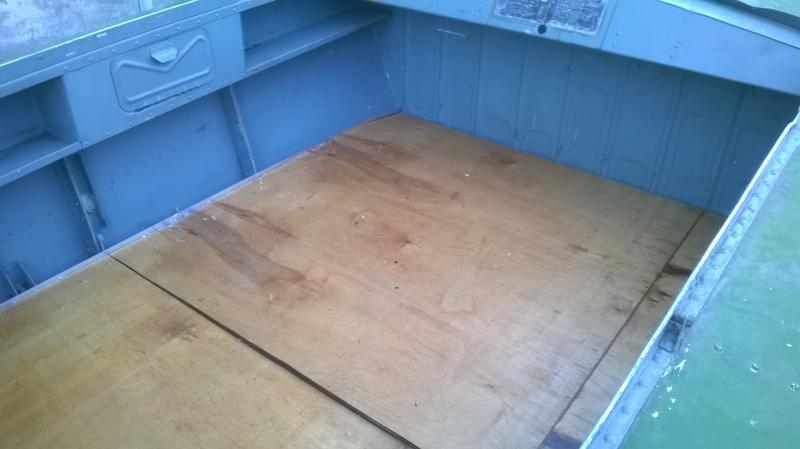

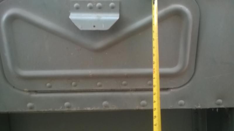

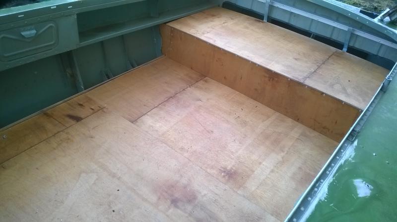

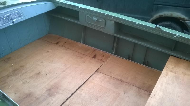

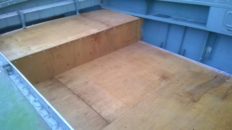

Маненько поделал Прогресс сегодня. Ходил, ходил вокруг - в итоге каркас под палубу был разобран и переделан ниже, на фото отверстия видно, как было. Припилил фанеру на палубу, и начал делать задний диванчик. Пока ничего не закреплено. Сразу вопрос - подскажите по размерам дивана, высота, глубина наклон спинки. Высота сейчас 23 см, но мне кажется надо пониже сделать.

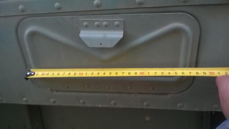

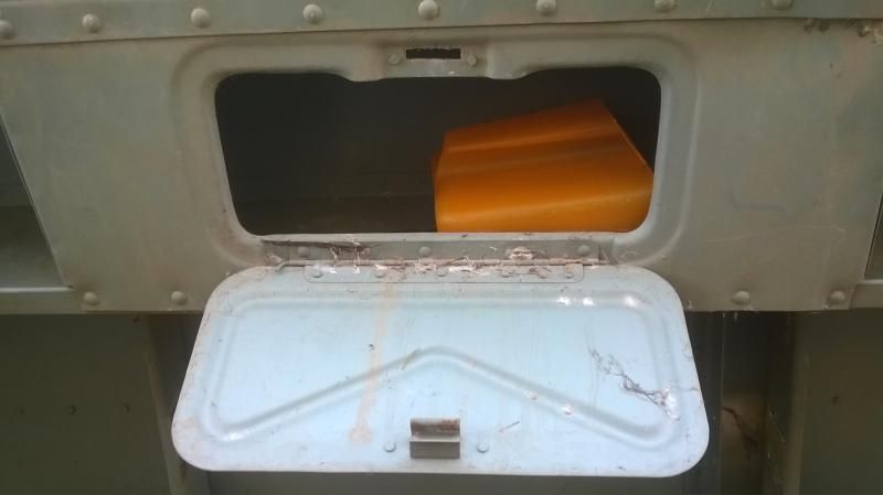

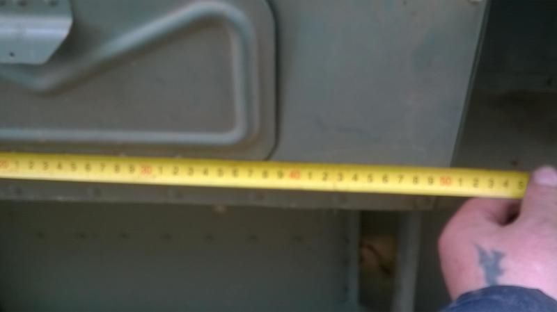

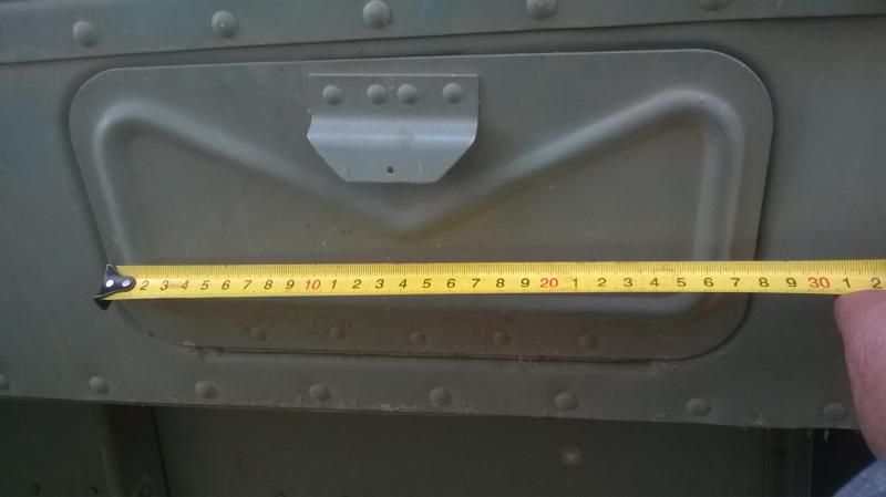

Кто то спрашивал по размерам бардачка, извините за качество.

Спасибо большое за размеры.
Ширина у вас взята как и у родного сидения. А вот высоту надо немного уменьшить (в разумных пределах, что-бы удобно было сидеть), и не только для снижения ЦТ, а просто потому что пассажиров на заднем сидении продувает, а при ходе на волне ещё и забрызгивает. Так-же желательно сделать наклон сидения в корму. Про наклон спинки ничего сказать не могу, обычно пассажиры опирались о свёрнутый тент, а сама родная спинка,- это в основном деталь раскладного спального места. Подумайте, может она вам и не нужна.
Игорь Кронштадт
14.01.2013
1 335
71
Автобот
TOMOS 18
Спинка как элемент спального места точно не понадобится. Длина палубы в кокпите, от передней переборки до дивана 186 см. Коротко, при необходимости ночевки в лодке, точно не будет.

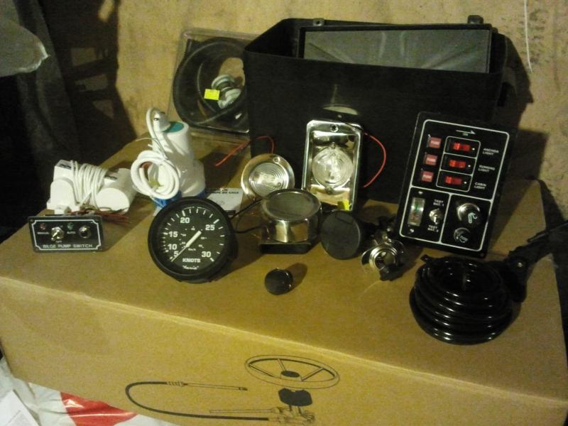

Завтра забираю в "Аллигаторе" заказанные прибамбасы на лодку. Для информации, цены в последнюю неделю несколько подросли, в "Моремане" кстати тоже. Впечатление от менеджеров магаза, Аллигатор который, не самые приятные. Позвонили, можно забрать, приехал, но вместо заказанных двух кресел в наличии одно, шарнир под сиденье тоже один. Типа было то одно, а распечатку заказа видать не судьба внимательно посмотреть.
