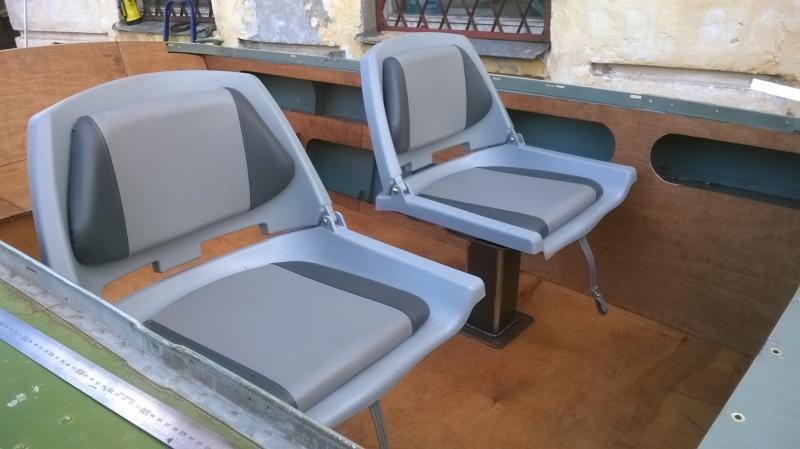

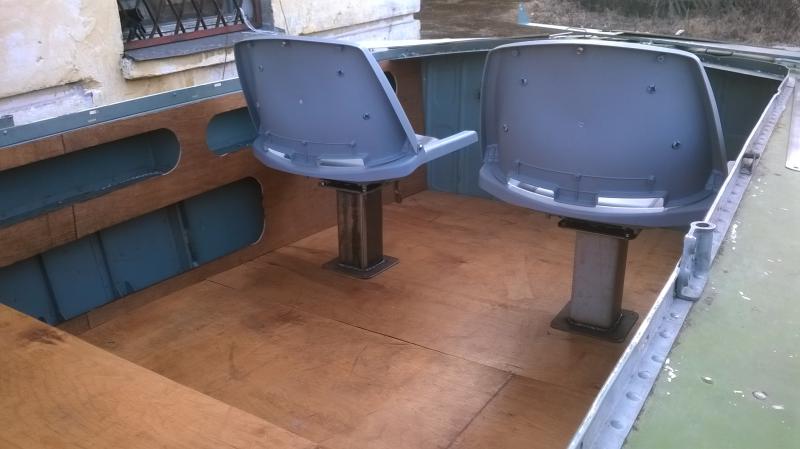

Да я знаю этот анекдот, потому и написал так. Сегодня нормальный молодой человек там работает. Заказ забрал. Правда афера не прокатила одна. На сайте "Аллигатора" было выставлено "Основание сиденья 180 мм" за 20 (двадцать) рублей. Я понял, что это косяк магазина, но заказ сделал. Пришло уведомление о заказе. Сегодня, когда забирал, они извинились, но цену за одно основание выкатили 749 рублей. Ну я посопротивлялся минуты две, ес-нно брать не стал. Но скидку на остальное 10 процентов сделали, у меня пока только 5 было. Второе сиденье и топовый огонь в машине забыл.
Игорь Кронштадт
14.01.2013
1 335
Санкт-Петербург, Кронштадт
Автобот
TOMOS 18

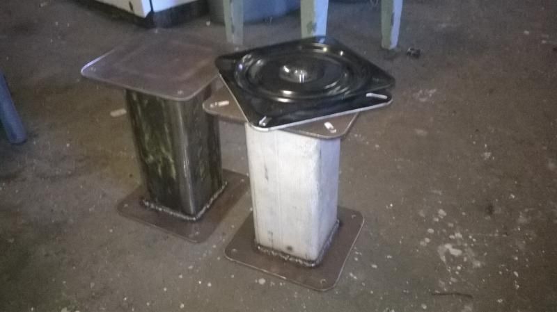

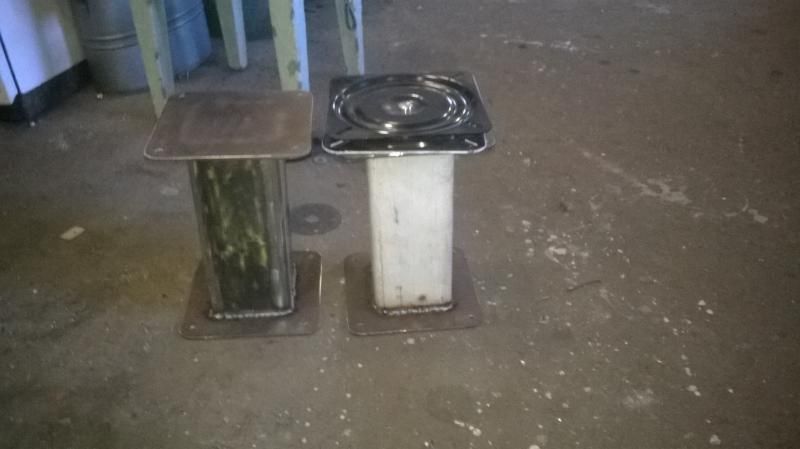

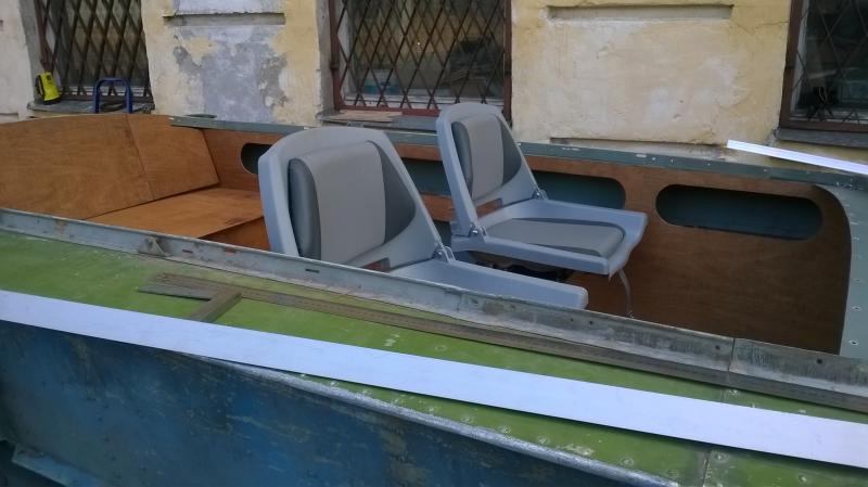

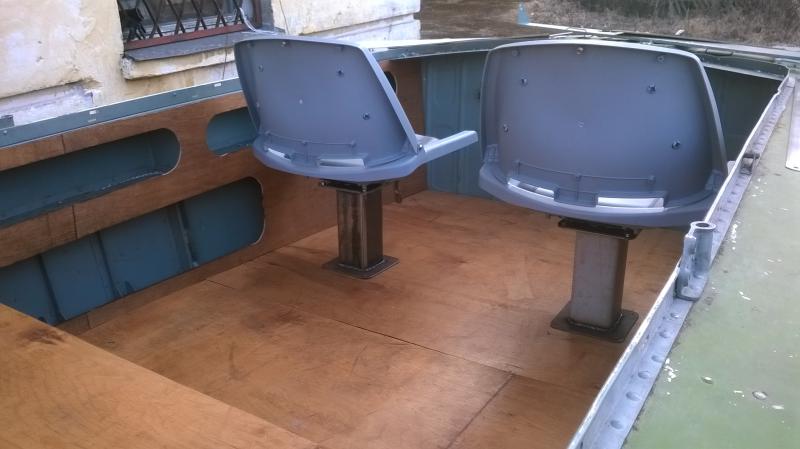

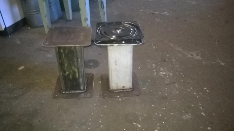

После магазина заехал на работу, экономил полторы штуки, которые от оснований сберег. Два часа времени и самодельные основания, именно под меня (высота 245 мм), сообразил. Тока загрунтовать и покрасить осталось. Само собой получилось крепче и надежнее торговых. Стойки из сотого квадрата. Еще была мысля в них сделать дверцы с замочком, чтобы получилось два минисейфа, но пока не родил. Может потом сделаю.

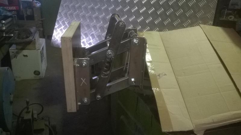

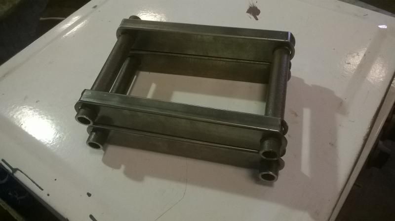

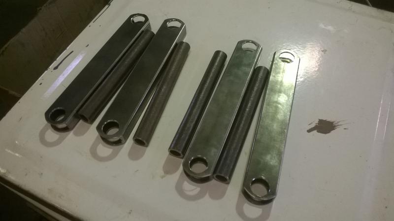

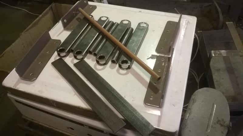

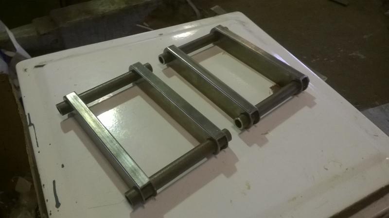

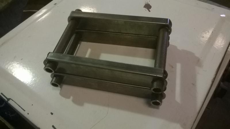

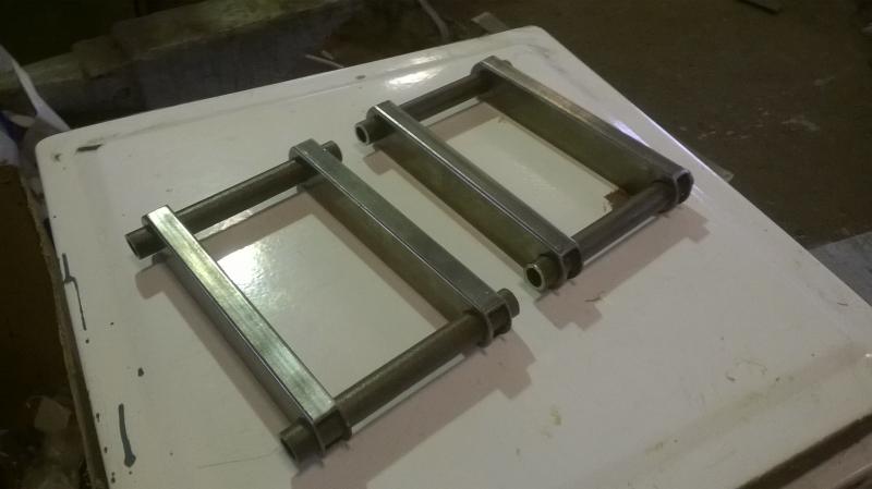

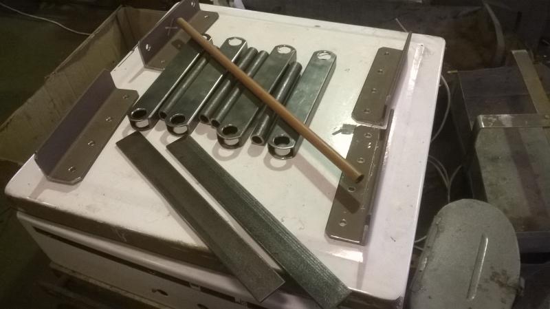

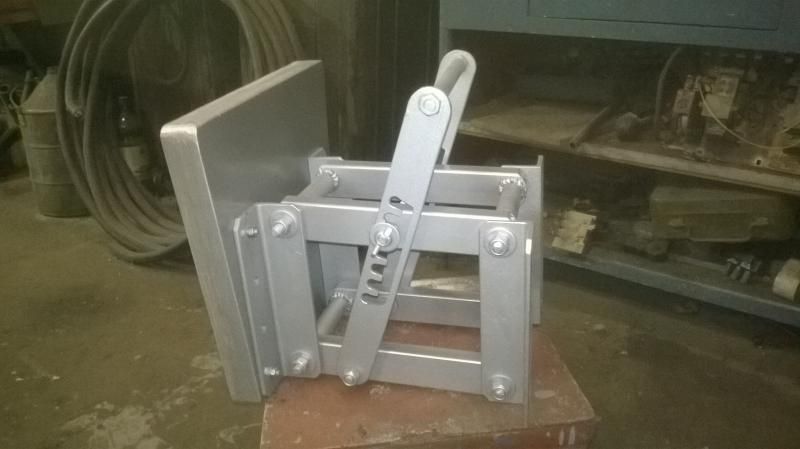

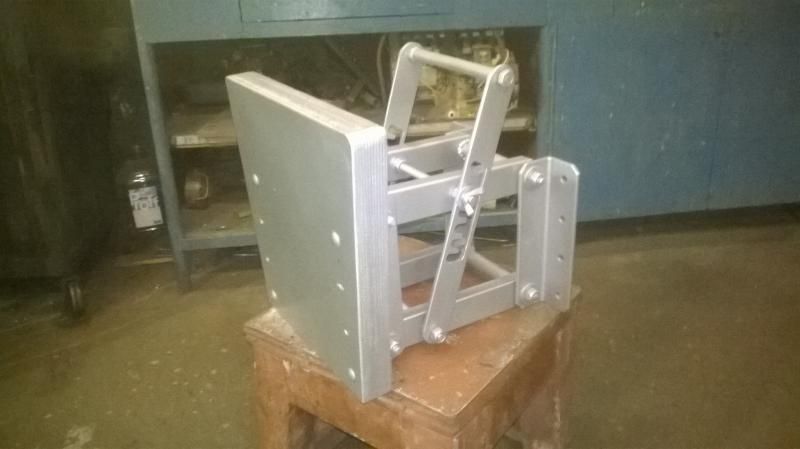

А это вчерашнее "рукоблудство". Дежурил, от телефона далеко не отойти, тока на первый этаж в мастерскую. Подготовил часть деталей под выносной транец для докатки. Почти семь штук за готовый жаба душит платить! На фото коричневая длинная трубка это капрон. Будет вставлена в металлические трубочки. Так сказать "сайлент-блок" типа.

9 226
597
Игорь Кронштадт сказал(а):
Но скидку на остальное 10 процентов сделали, у меня пока только 5 было...
:hahaha: Вот видишь )))
Стойки - :good: и детальки для доп. транца :yes:
Я купил по осени два на АВИТО за 2000 руб. - один похуже :roll: продал за 1000, получше оставил себе :sorry:

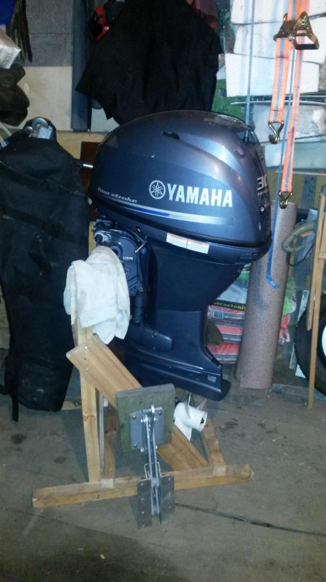

Игорь, а скажи - фонарики купил со светодиодами или лампочками???
Я когда себе брал, с диодами не было...
Теперь надо думать как эти стойки быстро крепить (а потом и снимать) к сланям, а их в свою очередь, каким-то замком-фиксатором крепить к шпангоутам.
А вот здесь по-подробней, пожалуйста. А то я ни черта не понял! Зачем стойки со сланей снимать? Слани зачем снимать? Пару раз за сезон ревизию провести? Если вода будет в лодке, так видно под рецессом будет, что она набирается. Тогда да, снимать слани и ремонтировать. А исчо зачем? И что такое замки-фиксаторы?
У нас на лодочной станции не только сиденья не снимают, но и моторы весь сезон на лодках стоят. Охрана достойная.
Весь свет в лодке куплен на лампочках. Во-первых, пока с регулятором напряжения на моторе не разобрался, диоды ставить смысла нет. Во-вторых, но это мое мнение, не вижу смысла в светодиодах. Цена на порядок выше, перегорают точно так же как и лампочки. В машине у меня годами лампы ходят и ниче с ними не случается.
Теперь по транцу. Самому просто по приколу сделать самодельный. Ну и, само собой денег жалко. Да собственно и нет их. Так, от получки - до аванса.

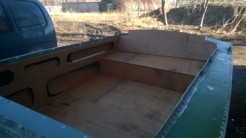

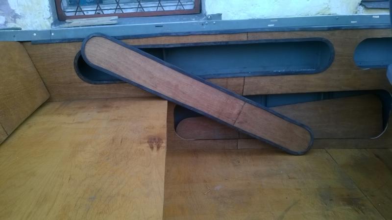

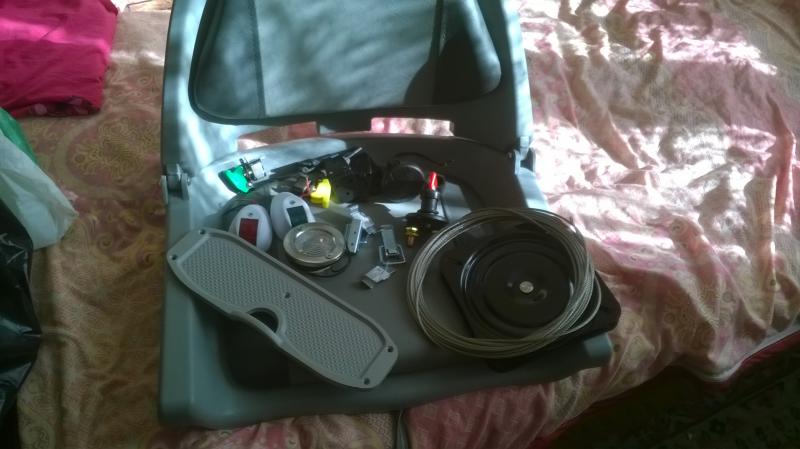

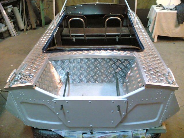

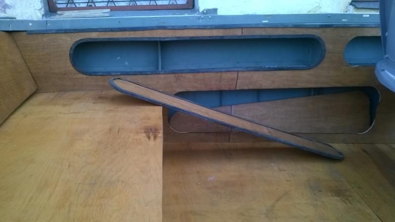

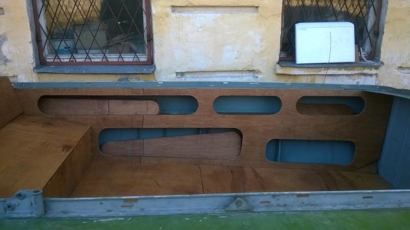

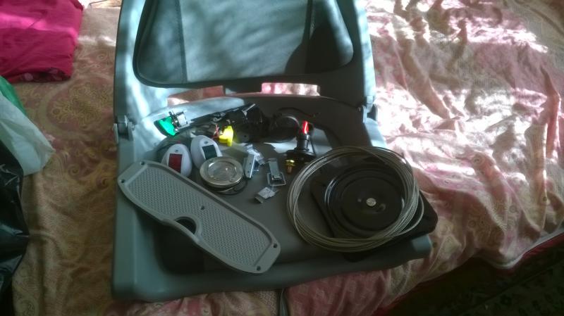

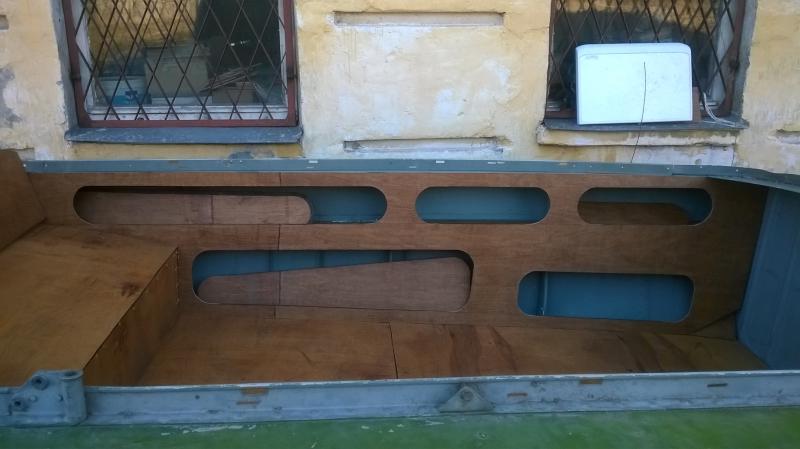

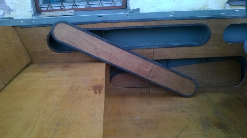

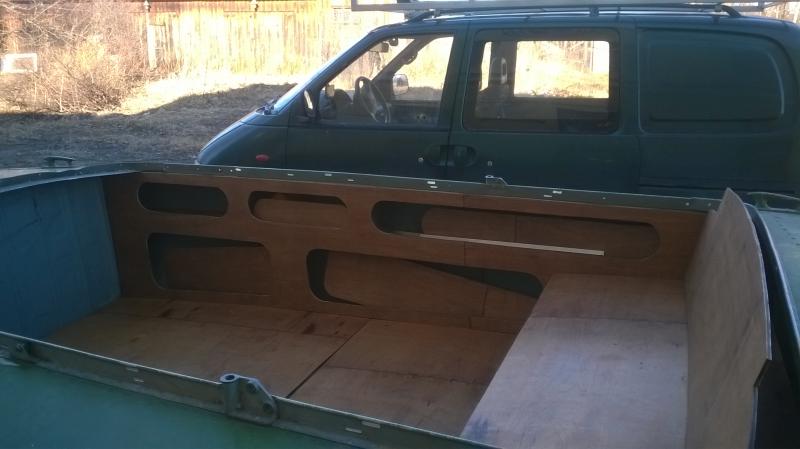

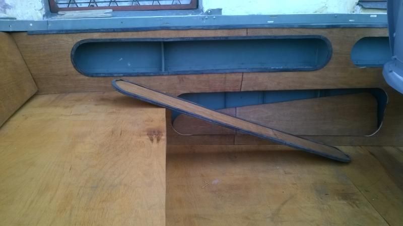

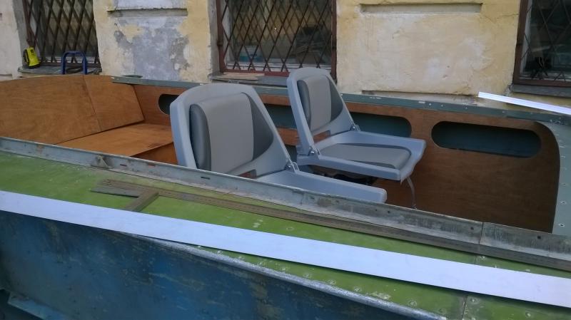

Ну и сегодня кокпит маленько поделал. Все ниши будут с крышками на петлях и защелками. Купил уже все что надо. Резиновый профиль -только для пробы поставил, чтобы посмотреть как получится. Хотя скорее всего наверное так и оставлю. На работе бухта нашлась этого профиля, с километр наверное. Рецесс не получается пока делать. Надо с герметиком работать, а холодно еще.
zavitay
04.07.2012
6 355
379
Стрела
Ого, вот ты уже наворочал! Отлично получается! Мне голая фанера больше нравится чем чем нибудь обтянутая. А сидушки вообще суперские! :good: :good: :good:
9 226
597
Зачетно! :good:
Молодец, Игорь!!!

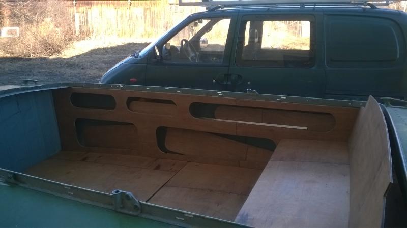

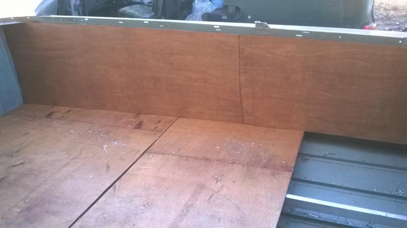

Вот и мне дерево натуральное больше ндравится. Яхтенным лаком покрою за два раза и так и оставлю. Есть мысль на палубной фанере фрезером параллельные канавки пробежать неглубокие. Типа будет как из тиковой рейки настил. Ну и все дельные вещи которые стоят или еще поставлю, покрыть краской с "эффектом меди" Насмотрел такую в магазине.
Всё очень просто. Для ночёвки или просто отдохнуть днём, сидения надо убирать.... Если бы стойки крепились к цельным сланям, размером во весь кокпит (теоретически), то можно было и не крепить их к шпангоутам. Сейчас стойки будут закреплены к слани размером , наверное, 1,3*1м. На стоянке всё будет нормально, но как поведёт себя эта конструкция при ходе на волне?, не будет ли болтаться, выгибаться и елозить? Конечно надо сначала испытать, может быть крепление слани к шпангоутам и не понадобиться....Кстати под такие высокие сидения надо делать и стекло и тент повыше, чем штатные.

Фанера может быть и красиво,но больно тяжеловато.У меня прогрессе 4 вместо штатных пайол была 6 мм фанера,чтобы она не прогибалась были проложены вдоль уголки. сейчас вместо фанеры пайолы из 4 мм алюкобонда. первое -они не гниют,второе малый вес ,борта можно обшить алюкобондом и 3 мм он продается уже окрашенным,не нужна морилка лак и прочее.Если вес этой фанеры сложить вместе а это диван+пайолы,+зашивка бортов почти вес пассажира.Тем более Ямаха 30 -4-х тактная у неё вес не Вихря,подставка для сидушки стальная,там кило там кило и движку уже будет в напряг. а это уже пройгрыш прогрессу в скорости

По добавленному весу - два листа фанеры 5 и 7мм 1250х2580мм весят кил 12, когда покупал, на багажник на крышу машины за раз закинул. Поотрезал с них сколько еще. Плюс каркас люминевый под слани килограм, может два ну и еще чуть набежит. На круг кил 30-40 вылезет. Для меня не критично. На рыбалку выхожу один, редко вдвоем. Гонять "волосы в зад" перестал. А сколько бакелитовая фанера гнить будет? Да с учетом хранения лодки в сухом гараже между выездами? Елозить и греметь тоже ничего не будет, каркас под слани жестко закреплен, слани к нему тоже, позже будут закреплены. Алюкобонд хорошо, но плохо, что "бабосов" больше просит. Вверху темка-то "Прогресс, как я его вижу" Я вот, увидел таким и сделал для себя, кто то по другому увидит и сделает по-своему. Хозяин - барин!

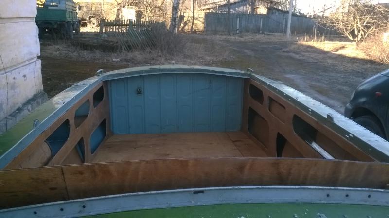

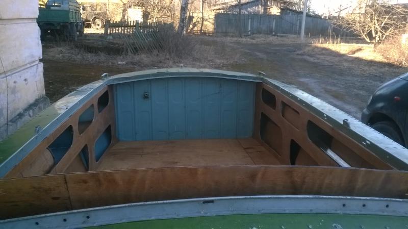

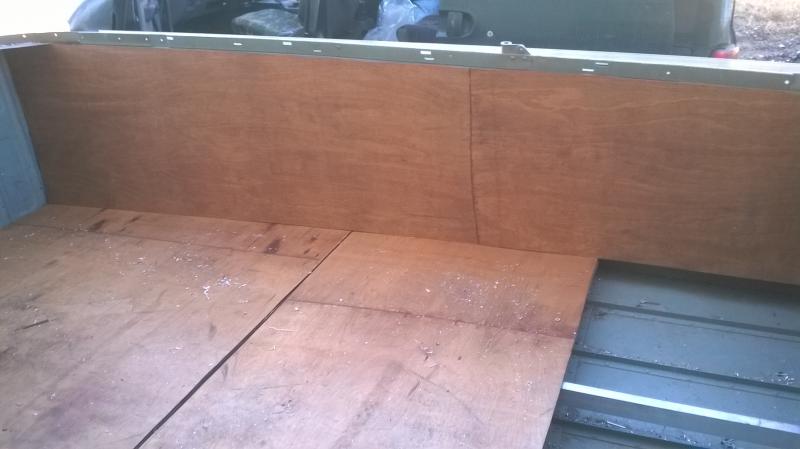

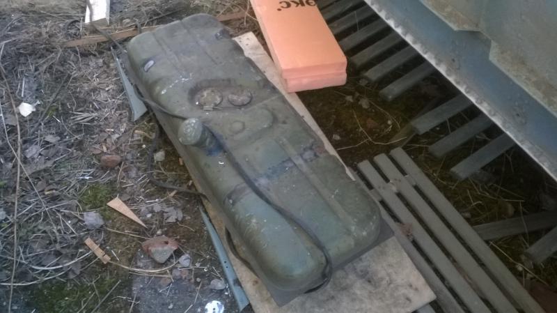

Сегодня на второй борт кокпита фанеру припилил. Начальник сегодня бак припер, сказал может сгодится. Но я пока склоняюсь к паре переносных баков литров на 30 и в резерв бак на 12 литров от старых моторов остался.

Да, забыл написать. Чтобы лежа разместится на палубе ничего не мешает. Расстояние между стойками 80 сантимов. Смотреть вчерашнее фото.

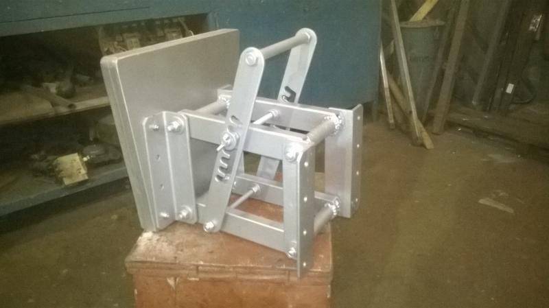

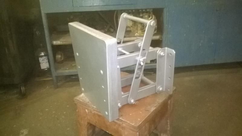

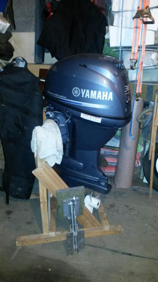

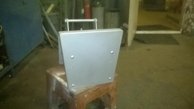

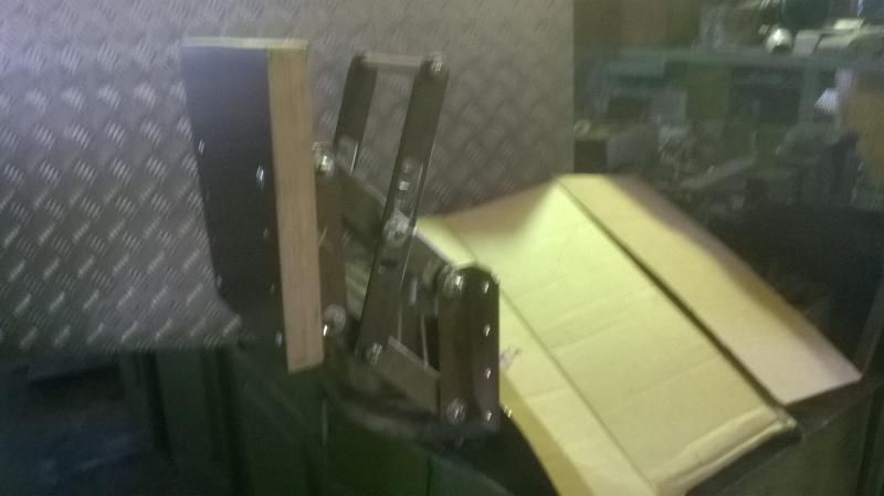

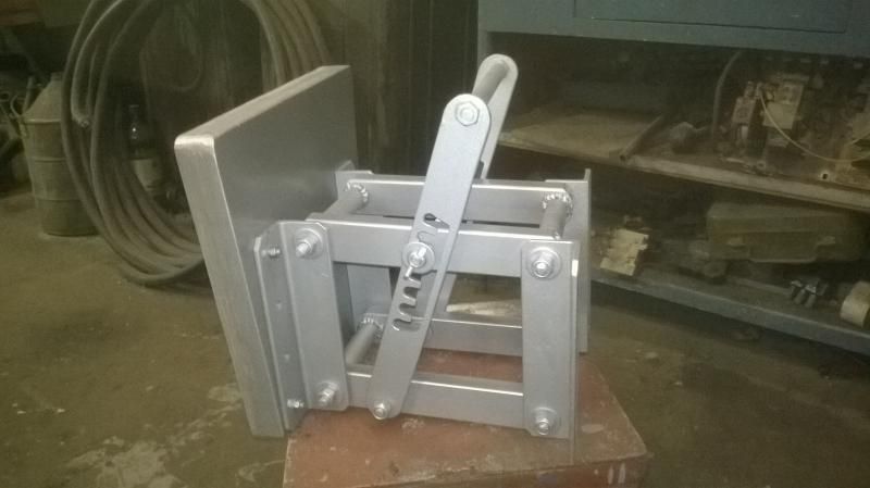

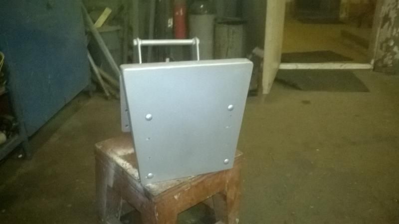

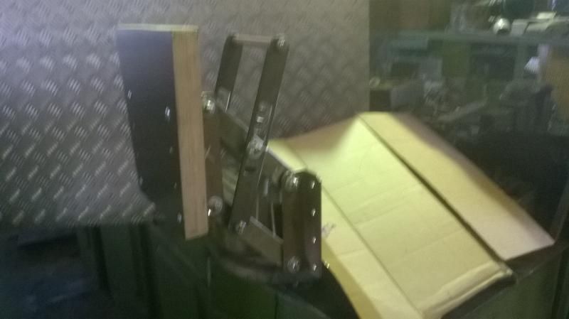

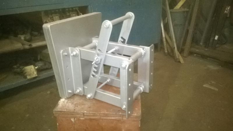

Сергей, будь добр, скинь фото своего транца под докатку с приложенной рулеткой. Нужны размеры. А то я свой транец доделал, а он какой то сильно большой и крепкий получился, размеры 300х310х300 мм. От "горизонта" раскладывается и в (+) и в (-). Я думаю пятнашку мотор выдержит, если не больше. Надо таблеток от жадности попить!
912
Игорь, отлично получилось!!! :good:
КОЛЕБАСС
23.08.2013
1 765
71
НИКОЛАЙ
Динги-самострой. неман 1
САЛЮТ-2. прибой5 сузуки дт 15
отличный транец!ничего не большой.надежно сделано.на лодку его!
AstrahanЕЦ
16.10.2012
415
Астрахань
Прогресс-2м
вихрь 25 Tohatsu 50MPTOS
И идея и исполнение супер +1 к карме

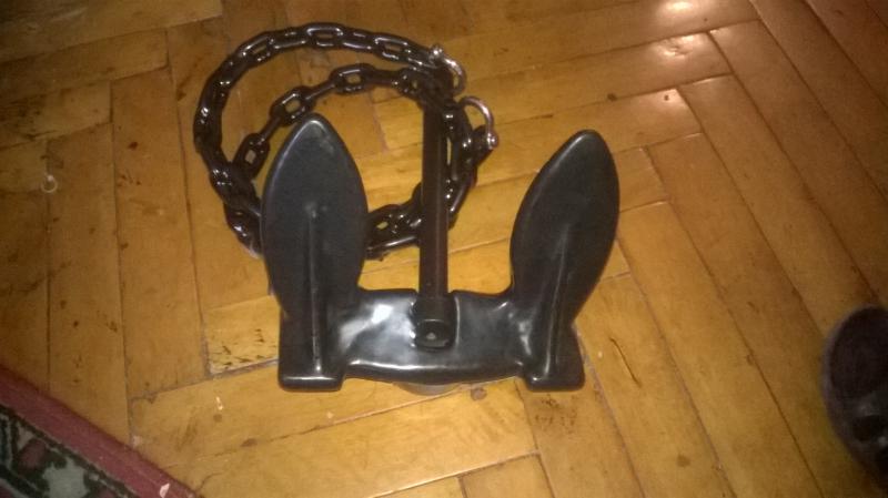

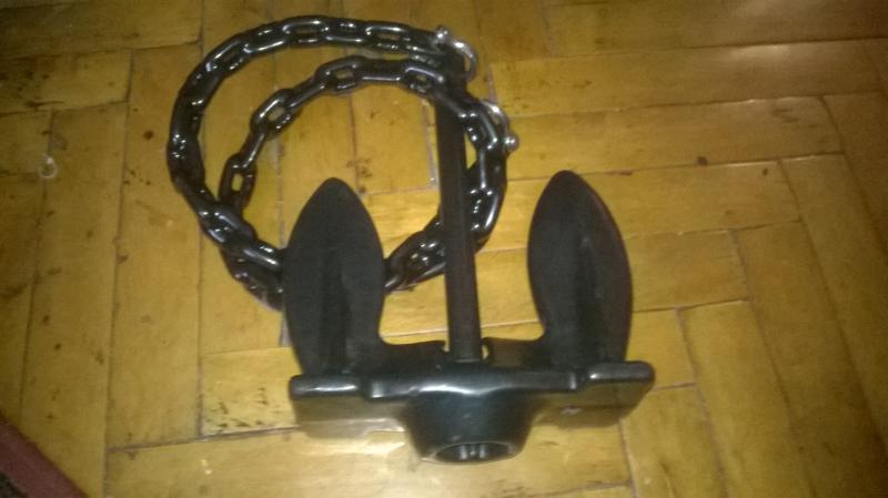

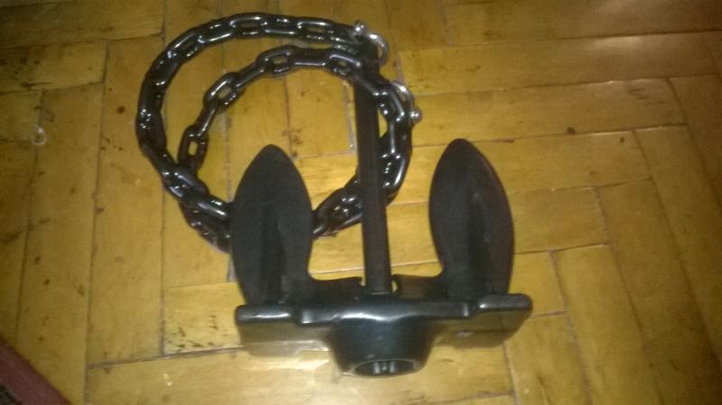

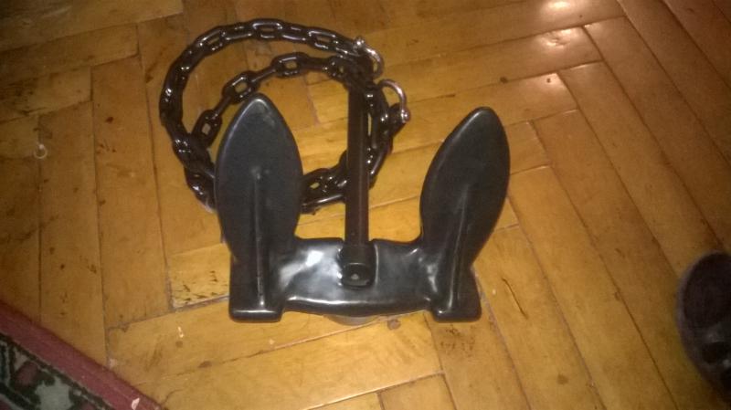

Ездил в Питер забирал тахометр, заодно в "Мореман" заскочил, по пути. Якорь купил.
9 226
597
Нет слов.... Круто!!! :good:
Буду завтра в гараже, если не забуду, сделаю для тебя что просишь...
А так зачетный транчик :yes:
