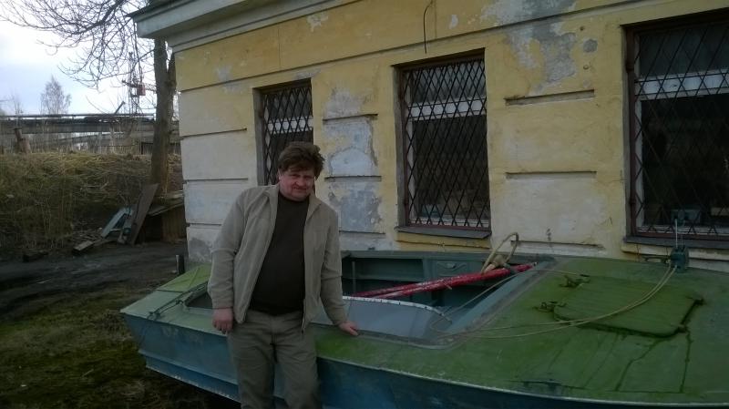

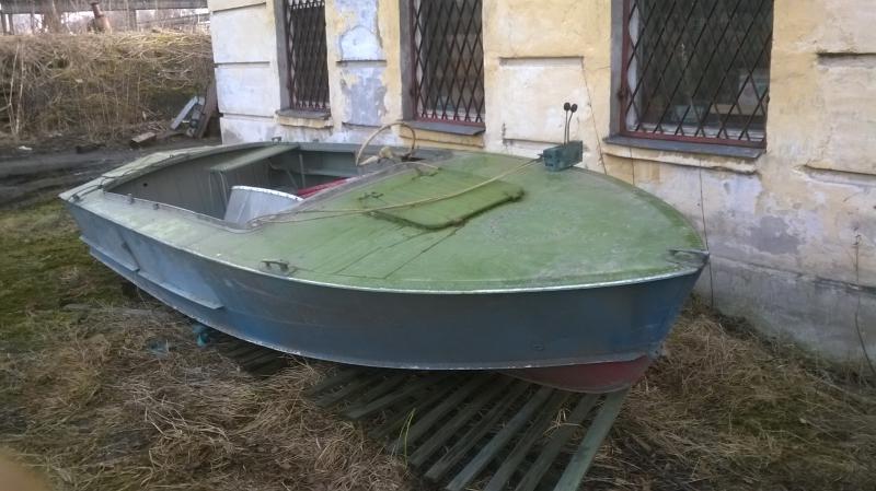

Предыстория. Созрел я, наконец то, до нормальной моторной лодки. И в начале 2014 года был приобретен лодочный гараж и распроданы запасы нажитые непосильным трудом. Новым владельцам достались: два "Прибоя", один штук "Стрела" и пластиковая лодка "Пикник". В замен получил туристско-моторный катер "Прогресс" выпуска июля 1969 года. Катер достался в очень приличном состоянии, с родным рулевым и дистанцией "Москва"

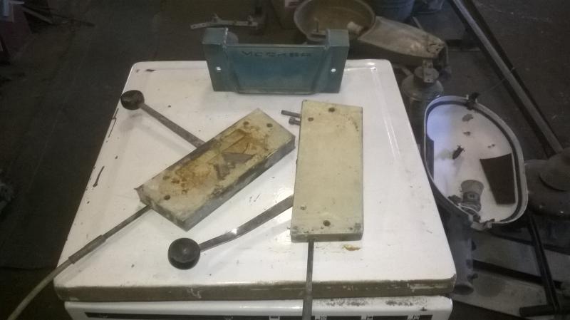

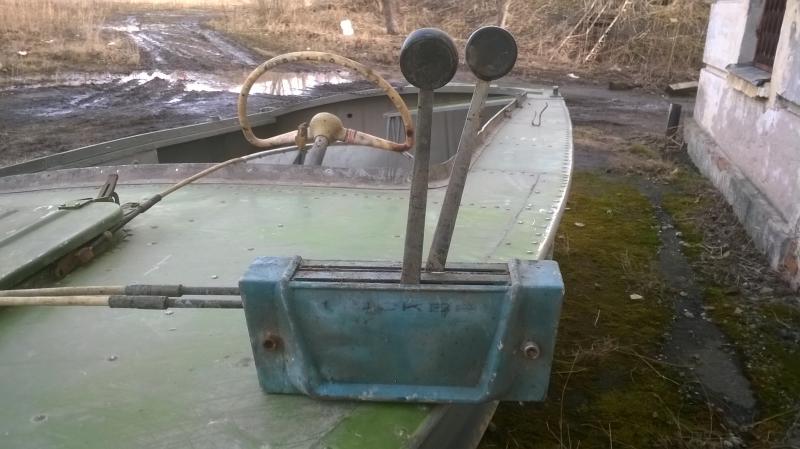

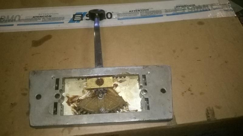

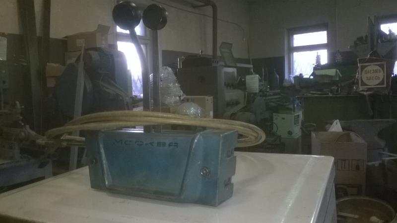

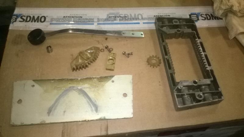

Для меня -рыбацкий катер, с очень редкими ночевками в нем. Поэтому ровная палуба в кокпите, два передних поворотных сидения и диванчик с рундуком сзади, тент, калитка в лобовике, самоотливной рецесс под "длинную ногу". Вчера была проведена ревизия машинки "газ-реверс". Разобрана до болта, почищена, смазана и вновь собрана. Винты, которые того требуют, посажены на "фиксатор резьбы". Троса прокапаны декстолом до полного насыщения рубашки. Сама машинка допускает установку на правый или левый борт. Ее и оставлю, на буржуйскую все равно денег нет сейчас. И если честно, то энтот раритет мну гораздо больше ндравится, чем "новодел"

Просто совет: оставь родные раскладывающ. сиденья; проверено на собственном опыте- :good:
В далеких 80х жили с другом в Проге 2 неделями-спишь как дома :yes:
"Сварганишь" хороший тент, всяких гаджетов сейчас-завались, будет как "квартирка" :D
Смотрю, даже столик родной сохранился-удобная вещица :good:

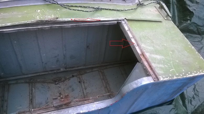

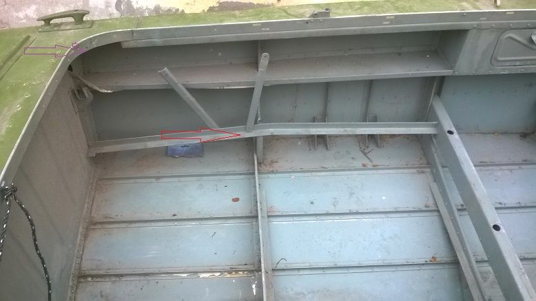

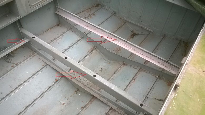

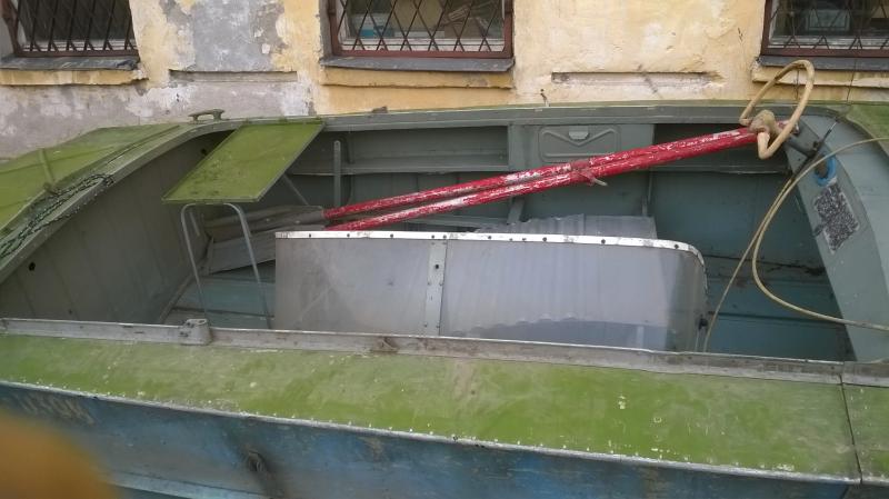

На фото красными стелками указано то, что я хочу удалить. Я думаю, эти элементы не особо повлияют на общую прочность корпуса. На нижнем фото полозья крышки "чернуха" - однозначно удалять, ну и козырек тоже как бы становится не нужен. Вопрос восстановить крепление палубы вытяжными заклепками допускается? Если да, то прошу размер и материал. Фиолетовая стрелка - здесь хотелось бы значительно уменьшить радиус обрамления кокпита, но не прямой угол.
Р.С. При покупке получил: корпус, крышку подмоторной ниши, столик, разбитый родной козырек, 2.5 весла, одна слань люминевая, дистанция. Так что с родными сидениями пролет.
9 560
4 780
:) Замечательный Прожик! Прими мои поздравления! Для ровного пола придётся делать новый каркас поэтому удалённые детали корпус не ослабят. :good:

У меня есть такой столик от "Прогресса-2". Впервые увидел, как и где он ставится. Спасибо за фото!
и у меня такой в ящике как полка! Даже и не знал что это столик :jokingly: с прога!

Да ладно вам,первый хозяин попер поднос из ближайшего общепита,приделал уши и поставил в прогресс! А вы и обрадовались! Столик от прогресса! :D :D :D

Лодка то у меня с заводской краской. И поднос выдержан в одном колере. И называется туристско прогулочный. На "подносе", кстати, две "П"-образных ноги. Высокая на борт, низкая на полку в кокпите.
ПОДТВЕРЖДАЮ СО СТОПРОЦЕНТНОЙ УВЕРЕННОСТЬЮ :yes:
Так оно и есть: у друга (покупался Прог 2 в магазине) именно такой
столик и был: крепился одной стороной к борту (там два спецвыреза),
а ножками упирался в слани (если память не изменяет). Вещь очень удобная :good:

Игорь, если не сложно сделай пожалуйста фото бортовых бардачков крупным планом, их размер, петли и как они крепятся. Хочу востоновить свои.
P.S. Шестерни на машинку сразу сделай из метала, пока целые. Пластмасс старый может развалиться, кто-то тут из наших уже с ними мучился.

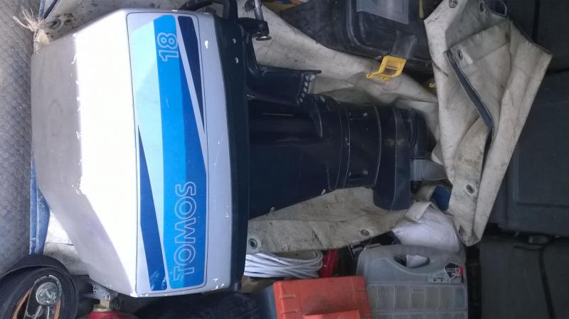

Вот такой моторчик я приобрел, на большее пока "купиво" кончилось. TOMOS 18 HFL 2003 г.в. Двухтактный, безрумпельный, со стартером и прочими электрическими приблудами. Но про мотор в отдельную ветку выложу потом. Кому интересно, вот с Ю-Туба:
...Вот такой моторчик я приобрел, на большее пока "купиво" кончилось. TOMOS 18 HFL 2003 г.в...
Игорь, а можно фото шильды этого мота? :? ... имхо этому динозавру поболее годков... лет эдак на 20-25 :unknown:
з.ы. ЕМНИП гдето читал, Томас упокоился с миром в начале 90х :pardon:
