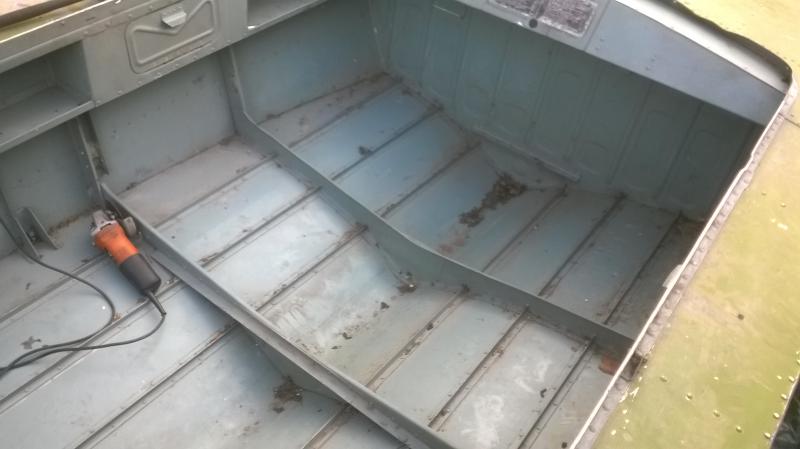

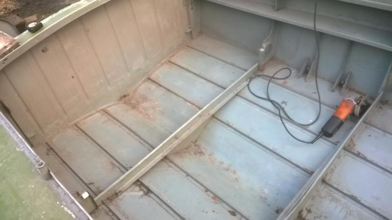

Сегодня занялся лодкой немного. Удалил из кокпита лишние железяки. Снял рулевое, ролики, проводку старую и транцевую доску вытащил. Вчера, наконец-то, получил Судовой билет.

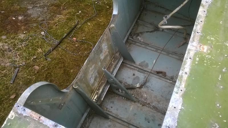

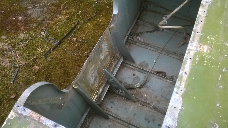

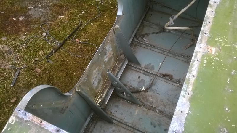

Вопрос возник. Стоит ли временно демонтировать на транце крайние косынки? Чтобы новая транцевая доска была более правильной формы и большего размера, что бы шпильки усиливающие прошли через нее. А после ее установки поставить косынки на место. Закрепить их думаю также как и средняя. Вертикаль винты с гайками, низ клепка.
9 415
829
Игорь, я конечно не эксперт...
Но мне кажется что абсолютно безболезненно можно раздвинуть крайние косынки до следующих продольных тавров, приклепав косынки к ним внизу...
Может я и неправ, не пинайте...
zavitay
04.07.2012
6 355
379
Стрела
А я бы вырезал бы полукруги на транце, вид совсем другой будет, и в прге 2м кочерга в стенку рецесса упирается,пришлось отверстие вырезать. А почему нельзя пустить два листа алюминия от транца к задней перегородки для усиления? Что бы шпильки сверху не лепить.

Ну может и так, только сняв крайние косынки , отверстия все равно клепать придется. Так пусть они практически на своих местах остаются, что бы днище не дырявить в новом месте.

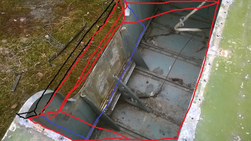

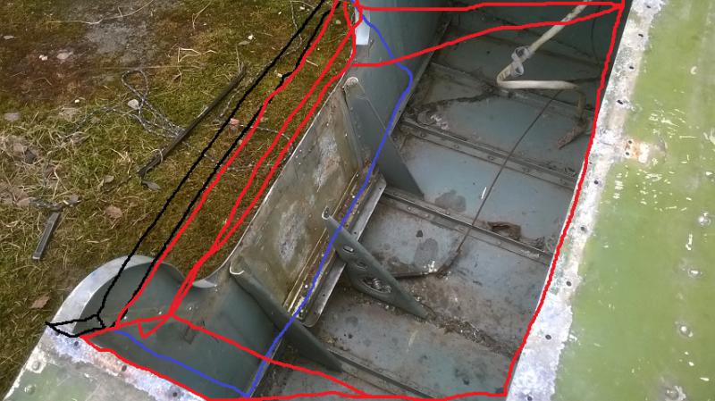

Как то так я и хочу сделать. Блин ну не умею я "мышью" рисовать!. Ну как получилось. Черное - верхняя полка транца, синее - транцевая доска из 2-х слоев 18-й бакфанеры, красное - рецесс.

Вот,именно так!
Игорь, в соседней теме человек красиво сделал:
post107476.html#p107476
Судя по твоему рисунку мысль у тебя в том же направлении...

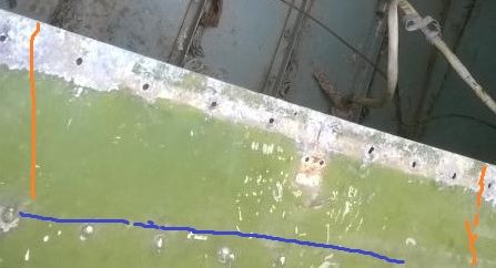

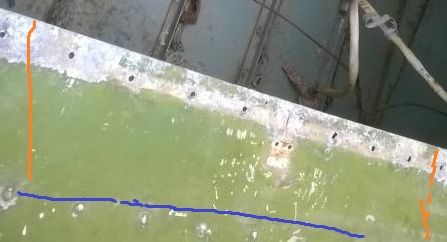

"Правильной дорогой идёте...." :) Основной вес мотора и его упор на ходу воспринимают 3 кницы (косынки) и через стрингеры (тавры) передают его на днище. А шпильки или аналогичные связующие элементы с переборкой МО являются вспомогательным моментом и в основном создают коробчатую конструкцию для дополнительного передачи упора на большую площадь корпуса и снижения вибрации транца. Так как сама переборка не шибко силовой элемент корпуса лодки. Если есть возможность, крайние кницы лучше сделать повыше (транец то растёт) и из более толстого металла и конечно оставить на родных местах....У нас обычно при переделке МО кормовую палубу вырезают до переборки или делают две прорези по уголкам отсека (красные линии) и сгибают (по синей линии) на переборку.

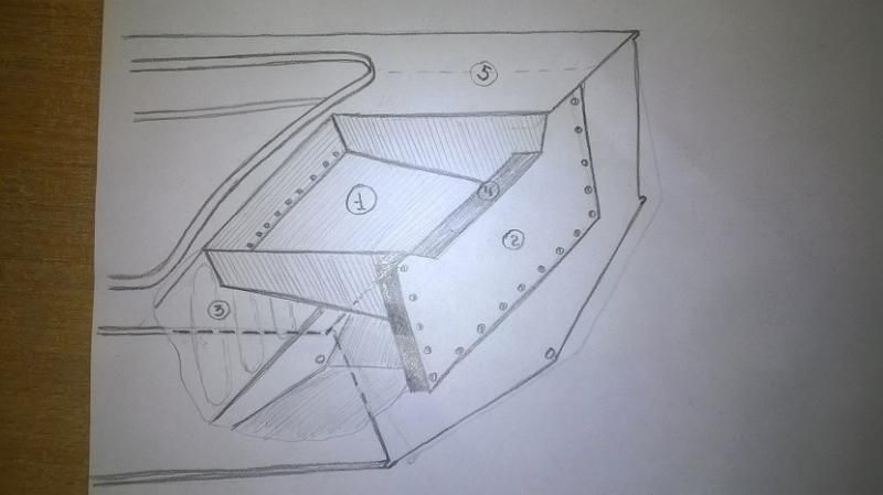

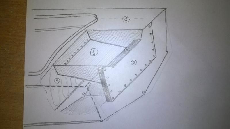

Ну вот поприкидывал как собираюсь делать. Рецесс (1) будет до переборки. Сверху около 5-6 см остается под дуги. (2,4) - транцевая доска и накладка на на транец из 2 мм АМГ. Сверху уголок люминевый, изнутри на транцевой доске люминий рецесса. Постараюсь рецесс сделать сгибанием и минимумом резки. (3) - перегородка будет усилена двумя уголками со стороны кокпита и ниже рецесса вырезан проем в корму, усиленный отбортовкой и возможно уголком. (5) - здесь собирался сделать люки как на "двойке". Но внутри усиление из уголка (пунктир). Так что пока трогать не буду, возможно в будущем.

а если транцевую плиту вынести на ружу?и косынки трогать не нужно.(внутри сделать по старой доске)получим транец нормальной шириной.

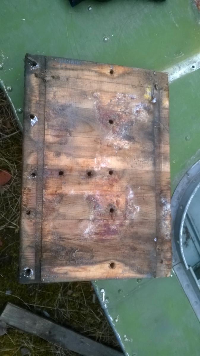

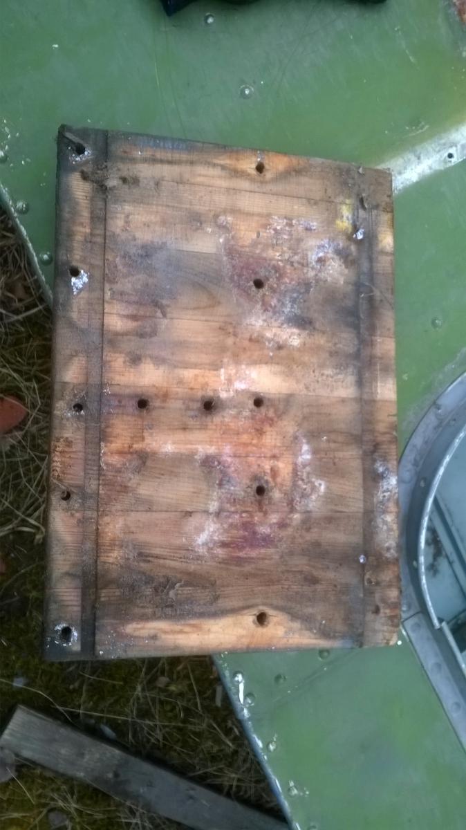

Нормальная ширина под один длинноногий мотор это сколько? Здесь и так места хватит. А старая транцевая доска уже удалена, оказалась не гнилой, но уже прелой. Так что присутствует замена транцевой доски на бакфанеру.

так я это и имел в виду,ещё одну доску из бак.фанеры и лист люминия прикрутить снаружи(на рисунке 2 и 4),а внутрь за место старой ,но по её размерам.для ин.моторв транец нужен шире.примерно 4см.
