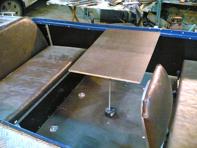

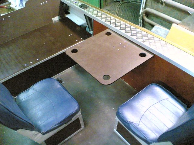

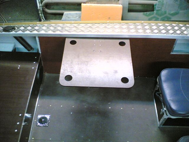

Dmitrich сказал(а):

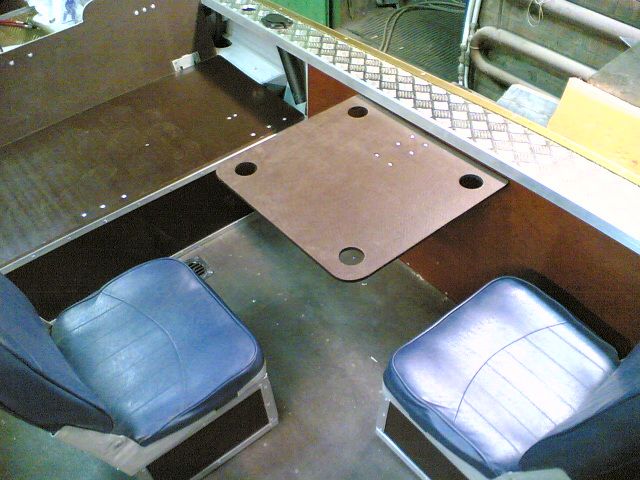

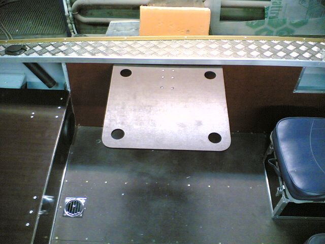

Столик на прогрессе действительно родной а не из общепита Я приобрел прогресс с таким же столиком.Буду на лодочной сделаю снимки вариантов его размещения их всего 2 один как на снимке второй за нижнею полочку и маленькими ножкамина переднее сиденье
Второй способ интересно. Я все думал: "Зачем ножки разной длины?"
Правда, столиком так и не пользовался. Лежит пока.
9 555
4 762

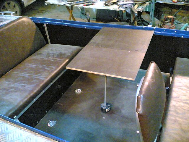

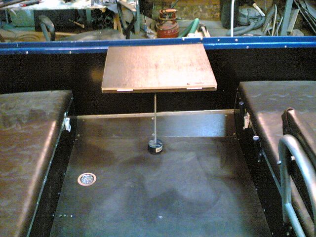

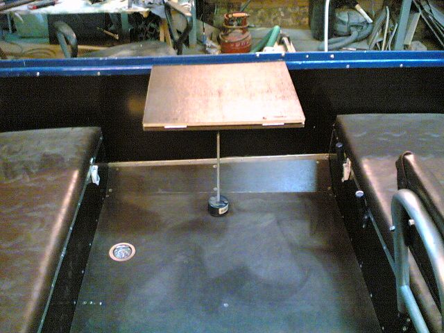

:) Приставной столик это хорошо,но ему нужно место когда он не нужен.Я делал по другому;Это бюджетный вариант.Кусок фанеры и петли.Другой вариант дороже на 1500р.Стоимость крепления из нержавейки;Как то так :pardon:

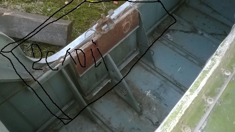

Ну и еще вопрос. Усиливая транец необходимо вложить или бакфанеру или доску во весь транец, верно? Но в целях экономии веса на корме хочу одну фанерину 18мм сделать во весь транец, а вторым слоем 18мм размером по проему будущего самоотливного рецесса, в высоту от днища до верхней кромки транца.
ИМХО не будет пользы от 18мм. фанеры(ну или будет но маааленька :) )... если будешь делать самоотливной рецесс, то этот геморрой с доской во весь транец тебе ненадобен :yes:

ИМХО самоотливной рецесс, то этот геморрой с доской во весь транец тебе ненадобен :yes:
Сделать просто закладную доску под мотор? Ну и естественно рецесс и шпильки. Правильно понимаю?
Да :yes:

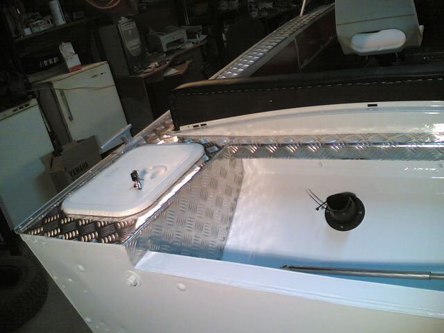

Бак классный! по цене лома безработы. В стародавние времена в копейке у меня похожий стоял. На Проге-4 рецес из полуторки,но дюраль. Если люминь то 2мм хватит.Как гнуть думаешь?

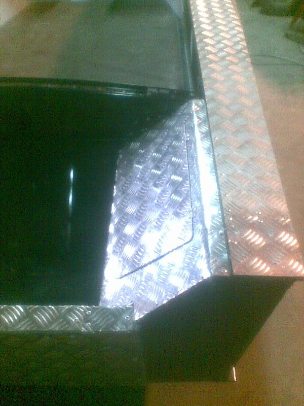

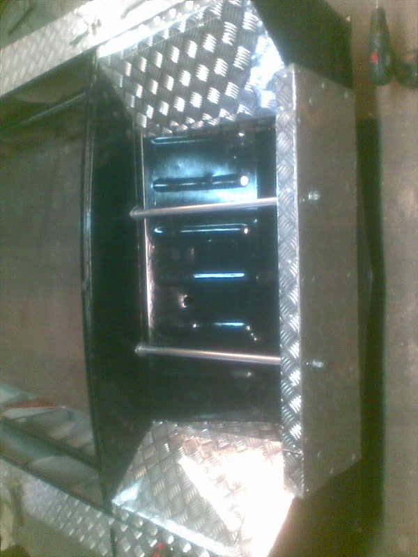

9 555
4 762

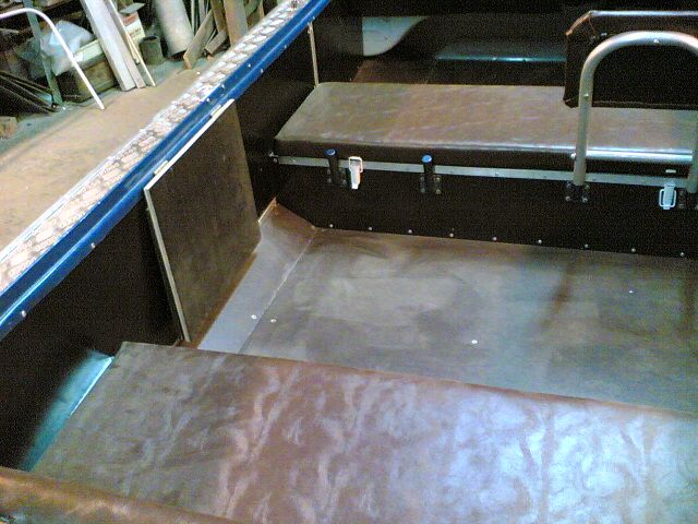

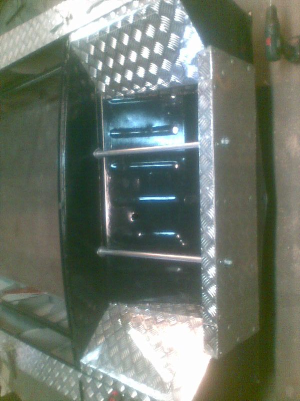

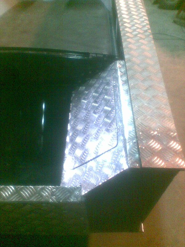

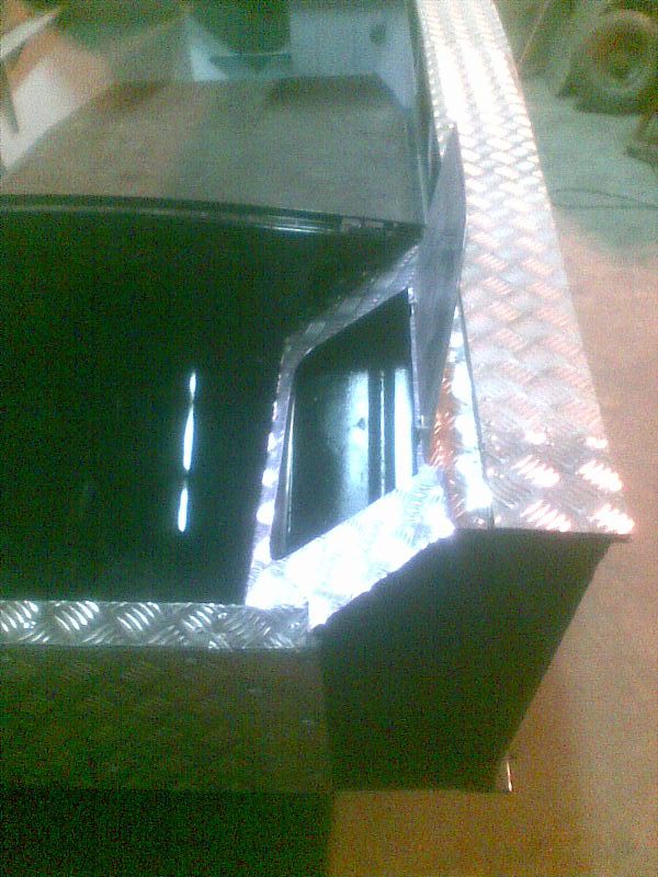

:) Вот гнул 1.5 в тисках между двух досок. Двойку потяжелей будет. Хотя с прогревом должно получиться.Что месту пропадать? Пусть ящики для шмурдяка разного будут.Да и жёсткости транцу добавило. :pardon:

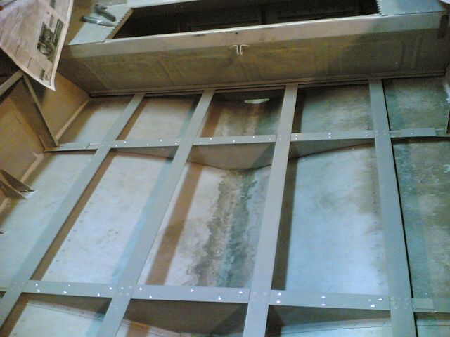

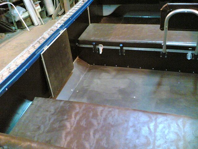

Бардачки класс! Жаль у мну так не выйдет сделать, мотор с L ногой и рецесс будет не такой глыбокий. Я больше озадачен проблемой доступа в корму, под рецесс. Перегородку резать не хотелось бы. А так придется делать люки аля Прог 2М + один в самом рецессе. Может у кого есть мысли по поводу усиления перегородки. Я думал вырезать прямоугольное окно с полукруглыми углами, оставляя сантимов по 5-10 от бортов и днища, сверху по месту. Сделать отбортовку по проему и усилить его уголком, привязав этот уголок еще и к бортам.
9 555
4 762

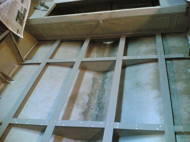

:) Да чё там жалеть? Зделай как у 4 прога.Четвёртый с такой кампановкой не разваливается,а двойка что развалится?Так на четвёртый до 50 сил вешать разрешают! А набор у двойки по мощьней ! Вот тебе фото с рундуками на четвёртом; :yes:А вот и каркас для ровных полов. В двойке принцип тот же В основе тавр 35 на 40 и уголок 25 на 25 по пириметру и будет тебе и ровный пол и доступ под рецес. :pardon:

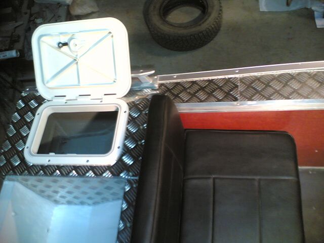

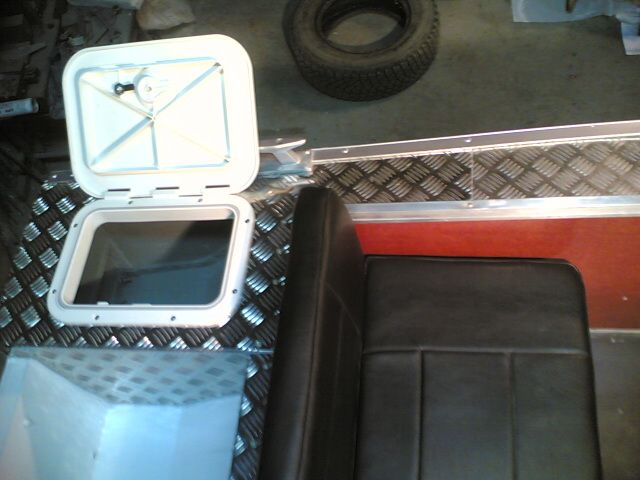

Володь а вот эти лючки дорогие? Я хочу все таки у себя тоже рецесс сделать и лючки поставить,АКБ в них пролазиет?Все таки 35 лошадей будет висеть,да и душе спокойней,люблю когда надежно :roll:
