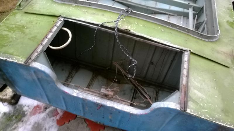

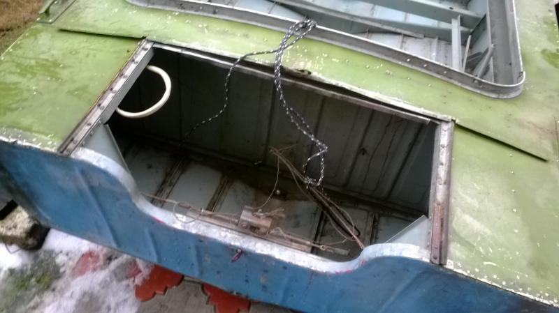

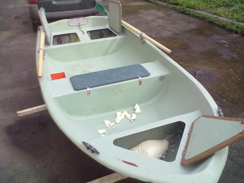

На Проге, чтобы достойно закрепить на транце накладку, придется греть и выстукивать часть выштамповок.

можно и фанеру помучить чтоб лодку не портить
Игорь Кронштадт
14.01.2013
1 335
Санкт-Петербург, Кронштадт
Автобот
TOMOS 18

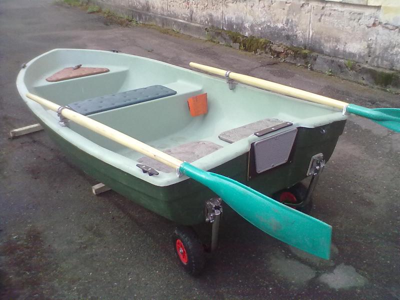

Я снаружи и не буду фанеру ставить, внутри две штуки по 18 мм уже стоят. Плюс с двух сторон "рифленка" по 2 мм, рецесс и накладка на корму. Вот снаружи и надо будет рихтануть полукруглые ребрышки, немного, сантима на два-три. И поверх этого бутерброда: в рецессе люминевая накладка с ушком, на фото выше есть. Снаружи пластиковая. Вот так у меня на пластиковой лодке сделано было.

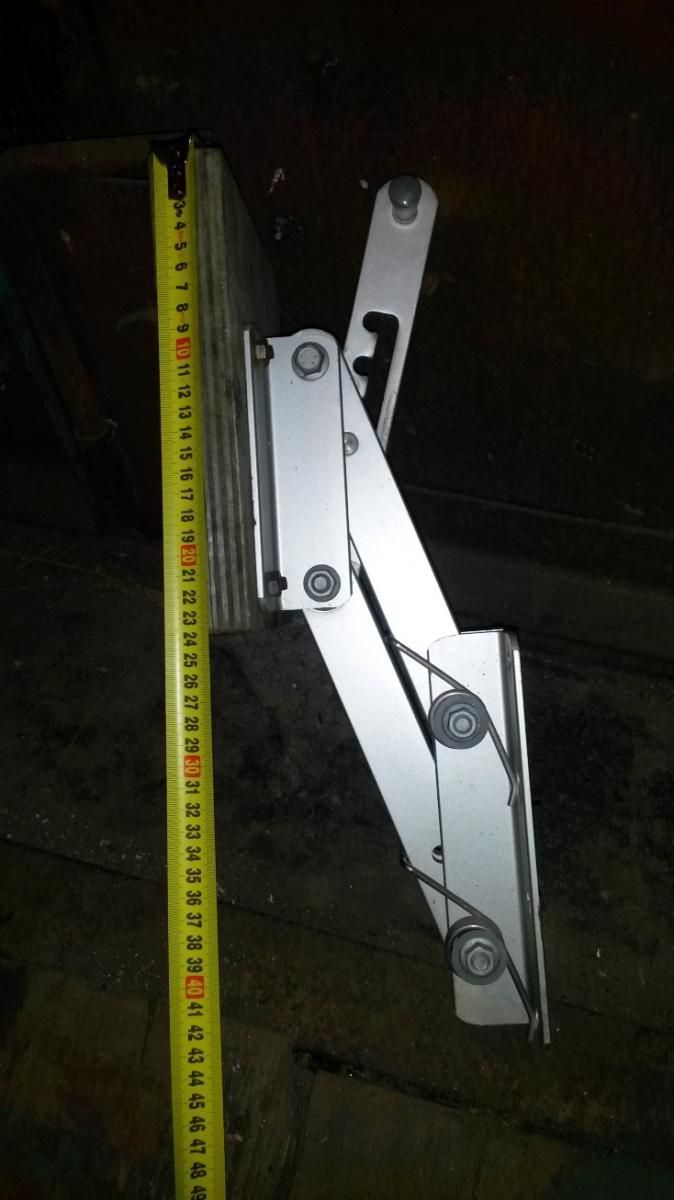

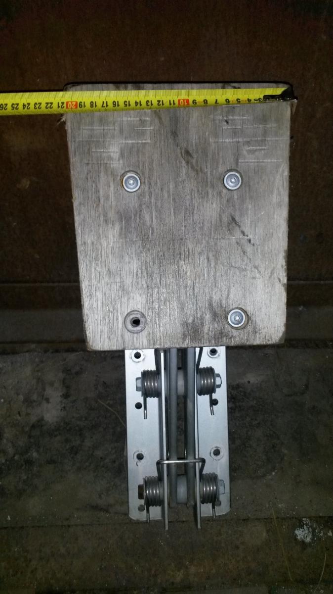

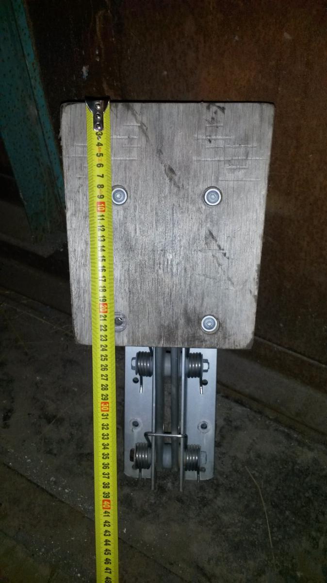

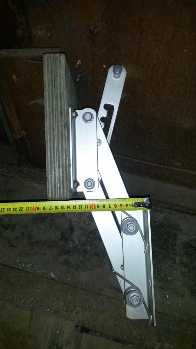

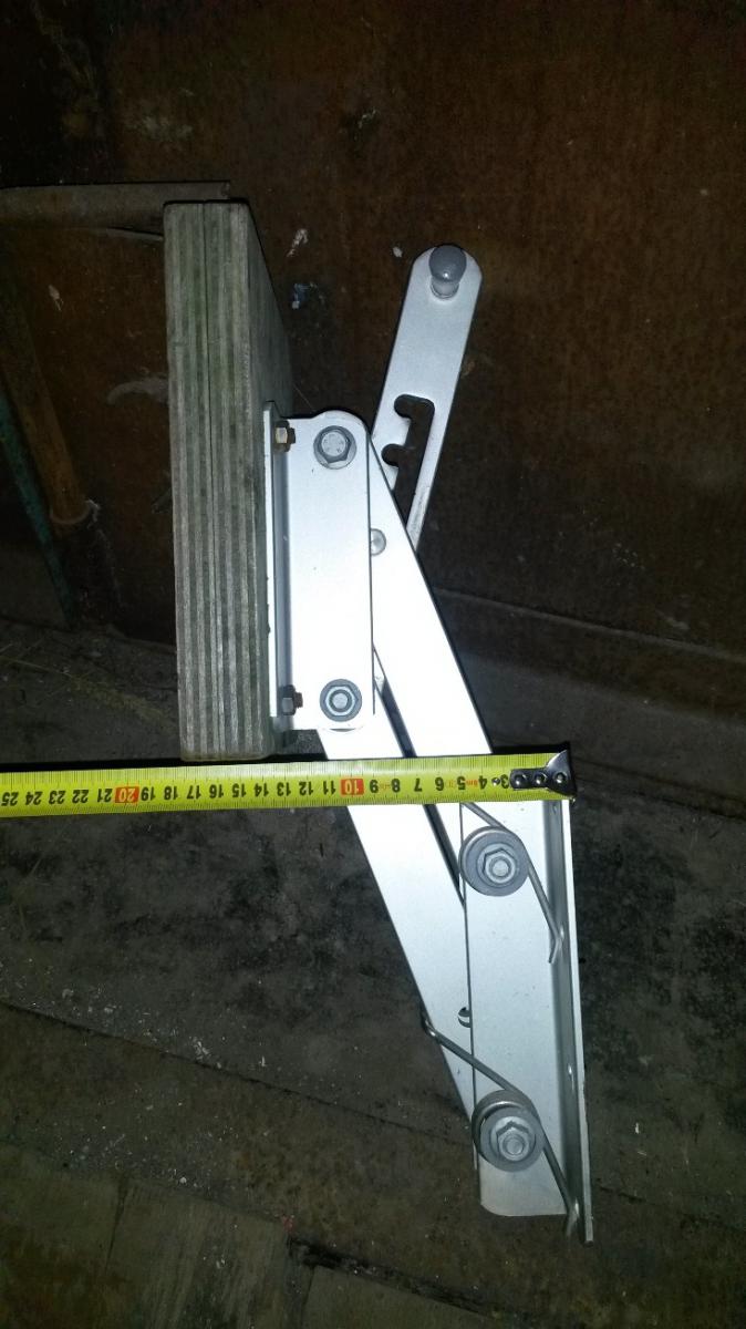

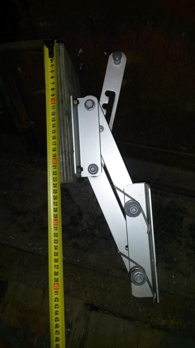

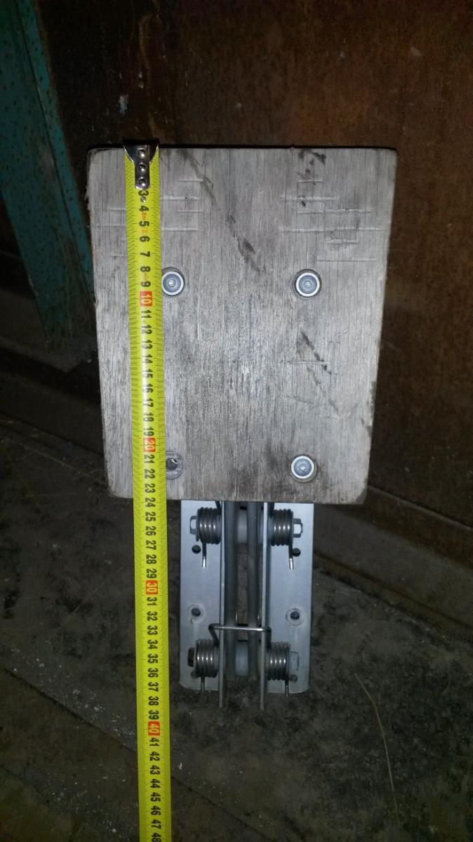

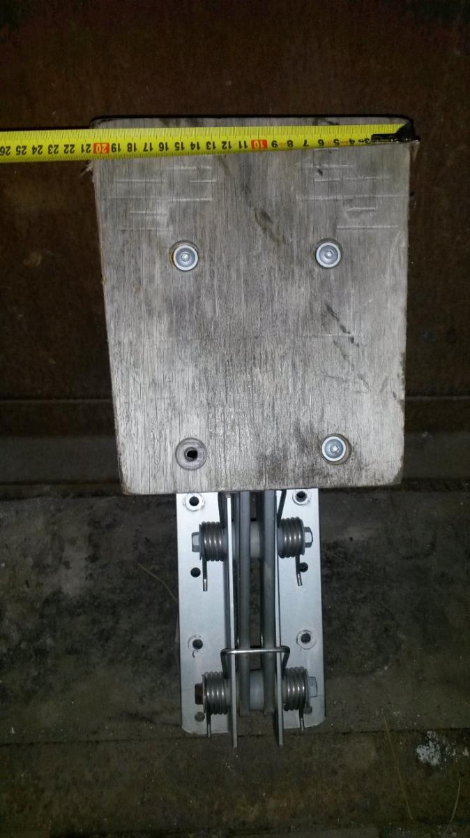

Сергей, будь добр, скинь фото своего транца под докатку с приложенной рулеткой. Нужны размеры. А то я свой транец доделал, а он какой то сильно большой и крепкий получился, размеры 300х310х300 мм. От "горизонта" раскладывается и в (+) и в (-). Я думаю пятнашку мотор выдержит, если не больше. Надо таблеток от жадности попить!
Как и обещал - лови фото транца с размерами, Игорь!!!!
Если что-то еще надо - вэлком!!!
У тебя настолько круто получилось, что думаю и Нептуна-23 запросто выдержит твой транец :good:
А если на самом деле изнутри эту фанеру прикрепить,ведь греть и выстукивать процесс - не простой(сам думаю не смогу сделать), и где то слышал ,что если греть лодку,то может нарушиться металл?

Выше фото посмотри, у меня и стоит фанера внутри, но накладку из "рифленки" все равно надо снаружи закрепить. Да и греть-то весь транец не надо, а только местно. Вроде дюраль после аккуратного нагрева снова прочность через сутки набирает.

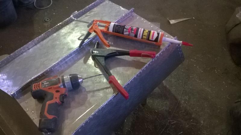

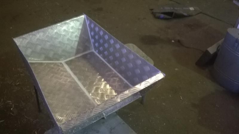

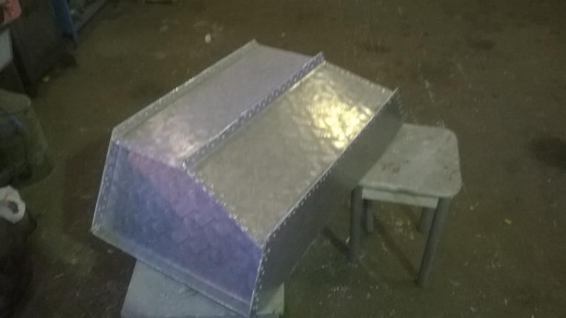

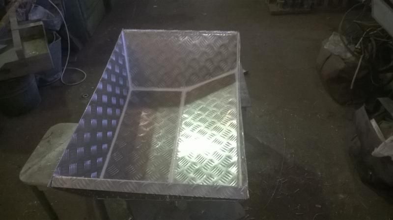

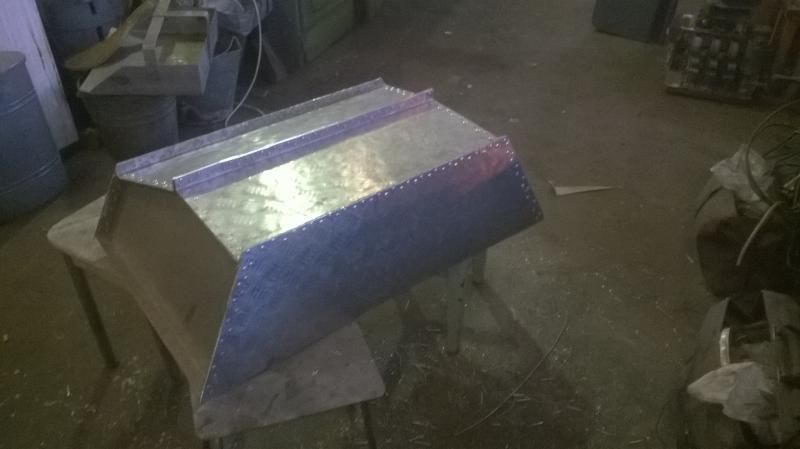

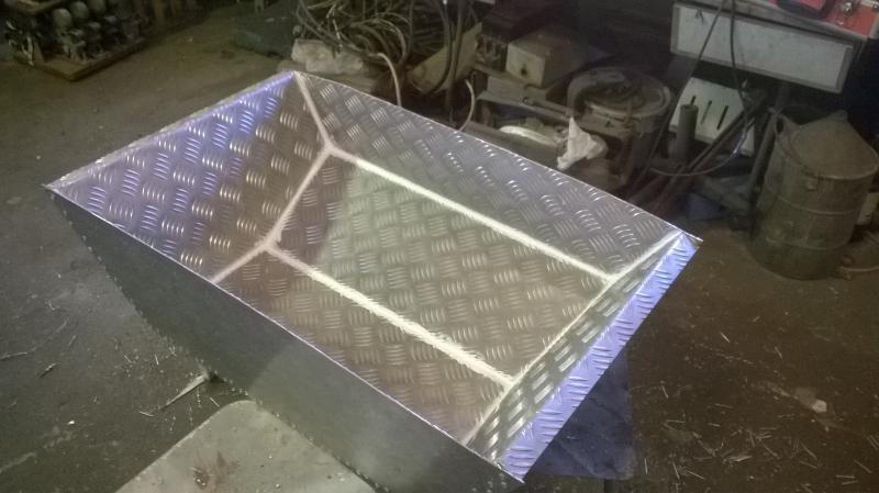

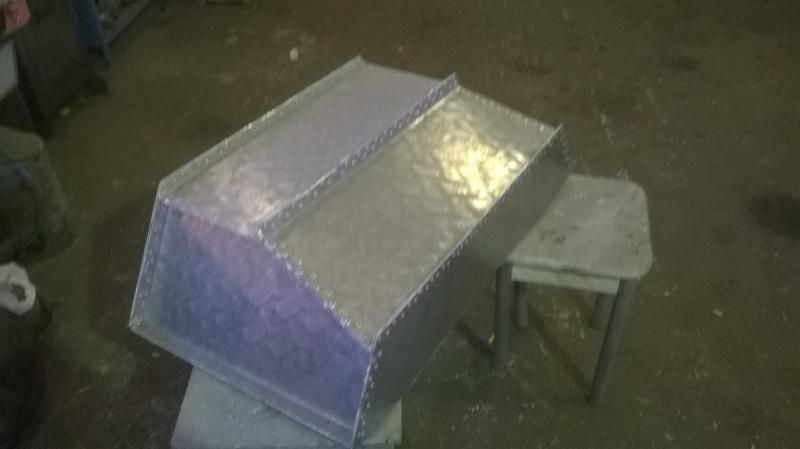

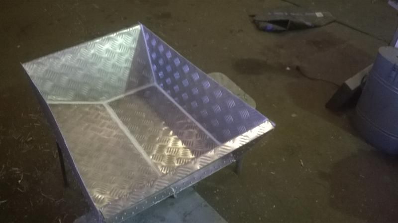

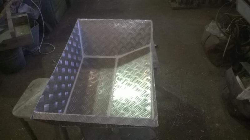

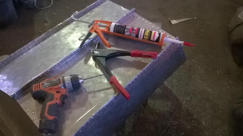

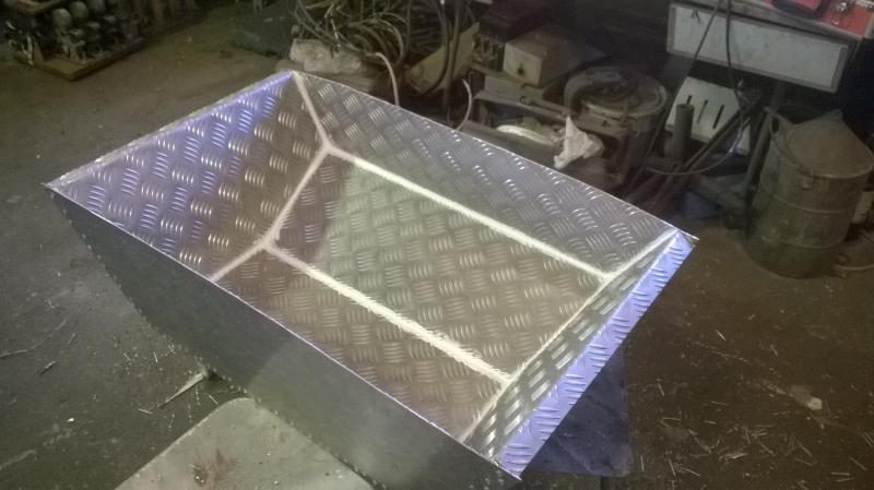

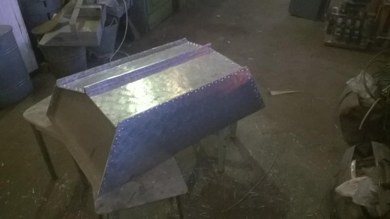

Сегодня доделал корыто рецесса. Так как согнуть не получилось целиком, то собирал из отдельных деталей. На стыках использовал клей-герметик "Момент", в аннотации - подходит для алюминевых емкостей, окрашивается. Но достаточно дорогой, 357 рублей туба. Из-за рифления стыки получились очень крепкие на сдвиг, но ушло больше герметика. Когда собрал "корытце" у знакомого случайно нашлась аргонная сварка. Не мог раньше объявится, засранец. Но на будущее пригодится, обещал давать в пользование.
9 411
810
Игорь, смущает что на вытяжных заклепках собрано...
Хотя моторчик у тебя легонький, не расшатает ))))

Зато сколько их! От души клепал. Да клей-герметик еще поможет. К корме, через транцевую доску и накладку сзади все равно болты ставить и передняя стенка рецесса к уголкам на переборке тоже болтиками будет. Никуда не денется. Да, померял толчину "рифленки" - 2.7 мм (без рифления). Может и не согнул из-за толщины.

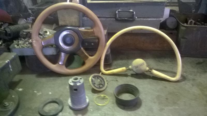

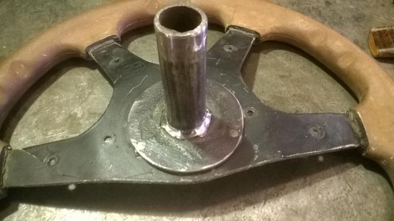

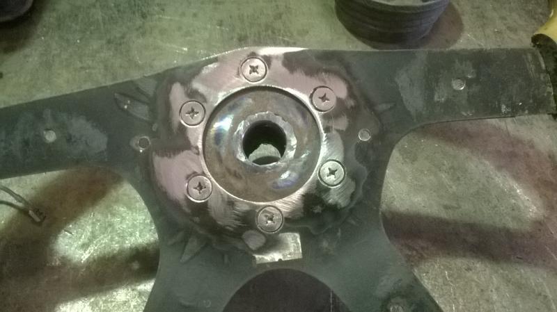

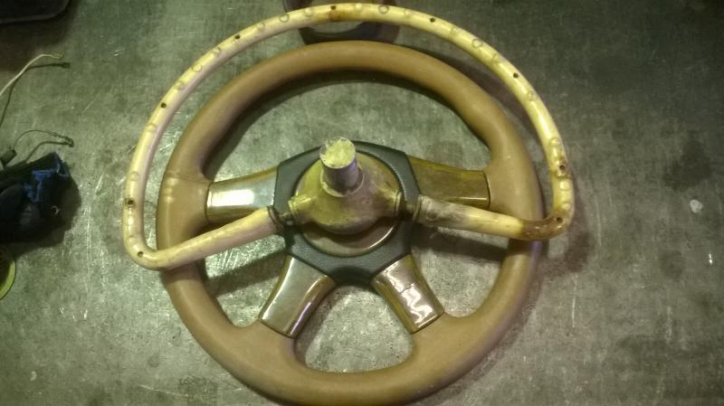

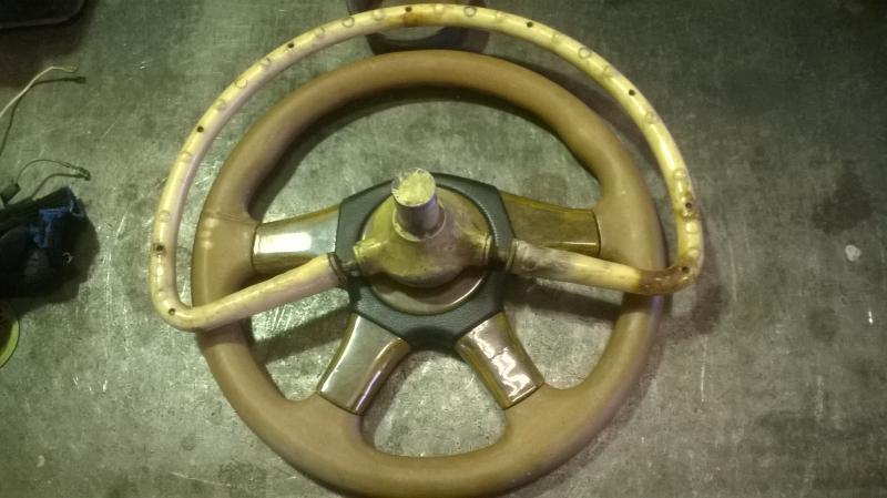

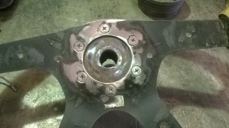

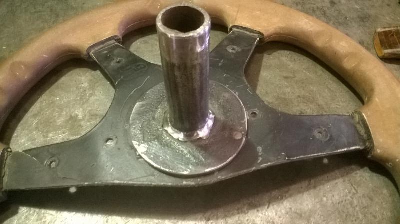

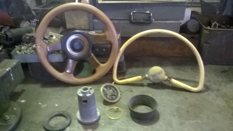

Вчера сделал штурвал на свой корабль. На Авито наткнулся на спортивный руль от классики аж за 250 рублей. Понравился, съездил забрал. Открутил родную ступицу руля и сделал новую под прогрессовский рулевой вал. Сегодня стрельнула очередная мысля в голову. Дурная голова, ну и далее по тексту. Снова на Авито нашел заднюю балку вазовскую за 500 руб. и колеса с дисками по 100. На днях прокачусь заберу. Решил, все-таки, сделать "хода" на лодку. Вспомнилась армия, там почему то, съемные шасси на оружие ходами называют.

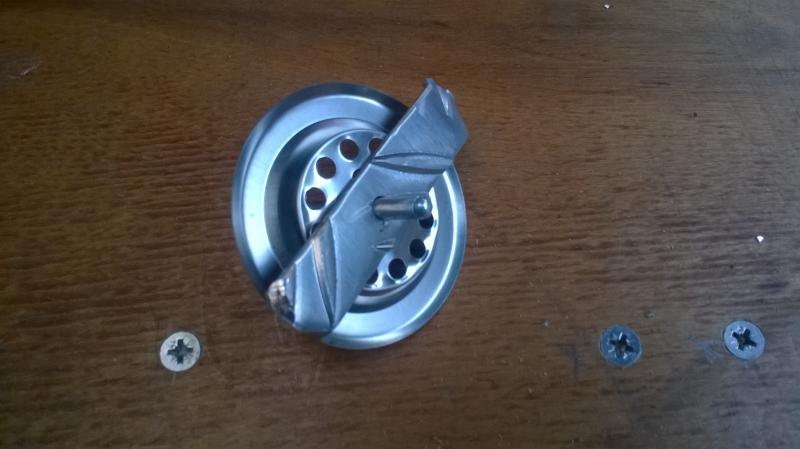

TOMOS 18

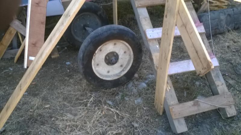

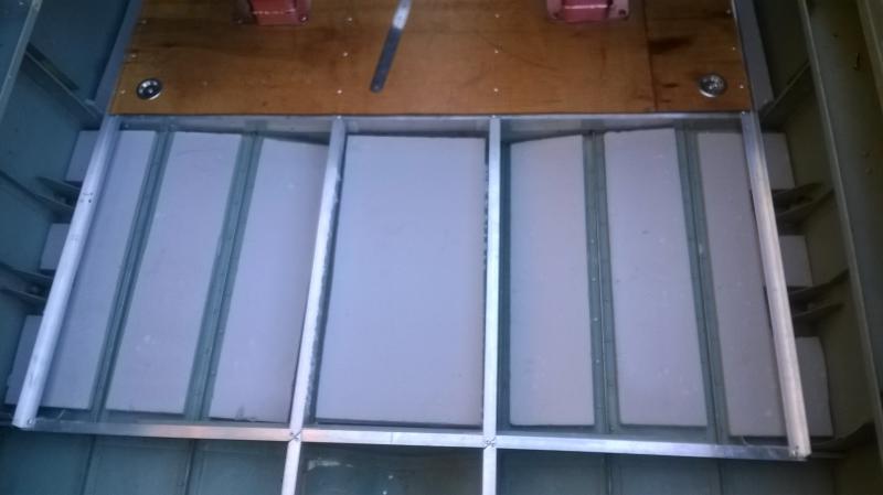

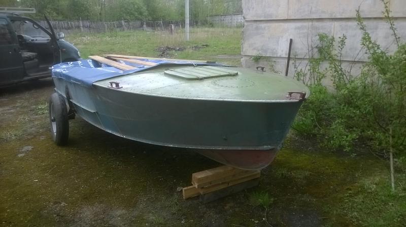

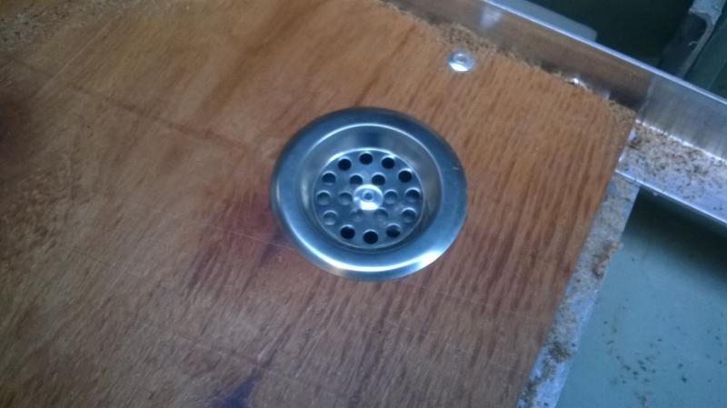

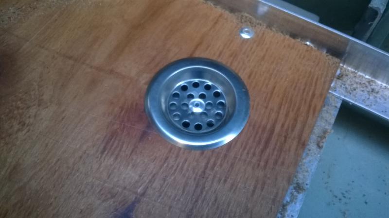

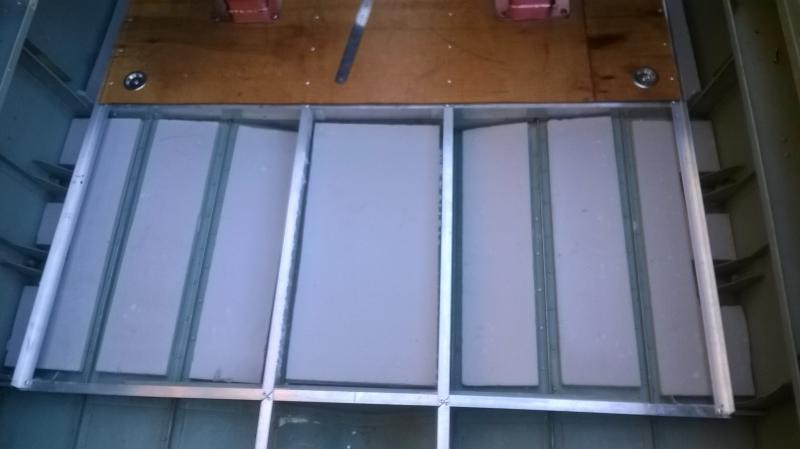

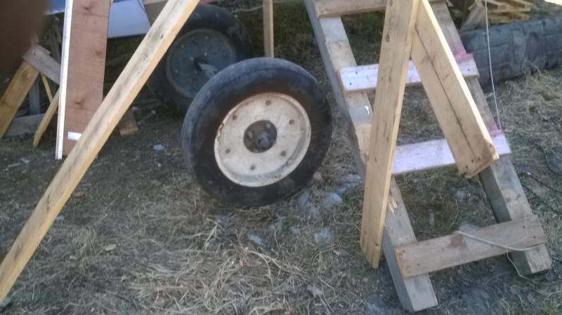

Вчера доделывал палубу. Были куплены решетки в раковину из нержавейки 6 шт. по цене 15 рублей. Потом отверстия в сланях, полоска люминя и вытяжная заклепка. На днище приклеил пеноплэкс серого цвета 20мм, по килю приклеены только кромки. Т.е оставлено место треугольного сечения для свободного стока воды в корму. Пеноплекс приклеен не сколько для увеличения "аварийного запаса плавучести", а дабы убрать "бумканье" при волне. Уж очень "кастрюльки" достают этим во время рыбалки, когда на якоре посередь воды стоишь. Ну и собрался колесья сделать. Уже был готов с Авито балку и колеса брать. С вертолетной площадки ребята узнали и привезли колеса с осью. Размер, конечно, великоват, 65 сантиметров. Но даром и уксус сладкий. А пару раз за сезон из воду и обратно лодку выкатить, я думаю, пойдут.

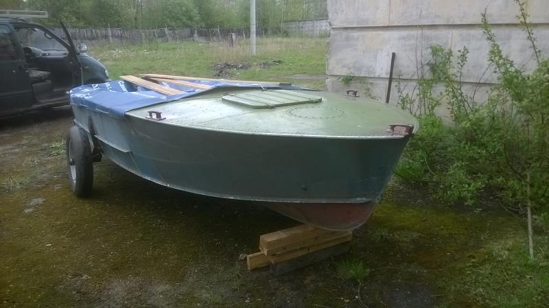

Игорёша, он (Прогресс) у тебя в лесах там стоит, что ли??? :shock: Смотрю лесенка на борт как у судна путнего сделана :crazy:

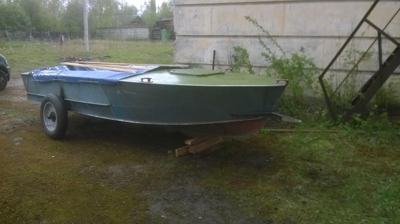

Сначала, как привез, катер вообще стоял на пролете от забора. Потом транец начал делать, мотор мерял, пришлось назад кильблок сделать. Потом дождем, через дырявую накрывушку, пол лодки воды налило. Подождал два дня, порадовался, что вода из лодки не ушла, значит и снаружи попадать через днище и борта не будет. Пришлось и передний кильблок делать, чтобы воду слить.А так как задний уже был со своей высотой, то и передний почти метровой высоты получился. Стало в лодку тяжело ноги задирать, вот и пришлось лесенку соорудить. Завтра на смене сфотаю. Время будет свободное, может и кокпит к окончанию работ подведу.

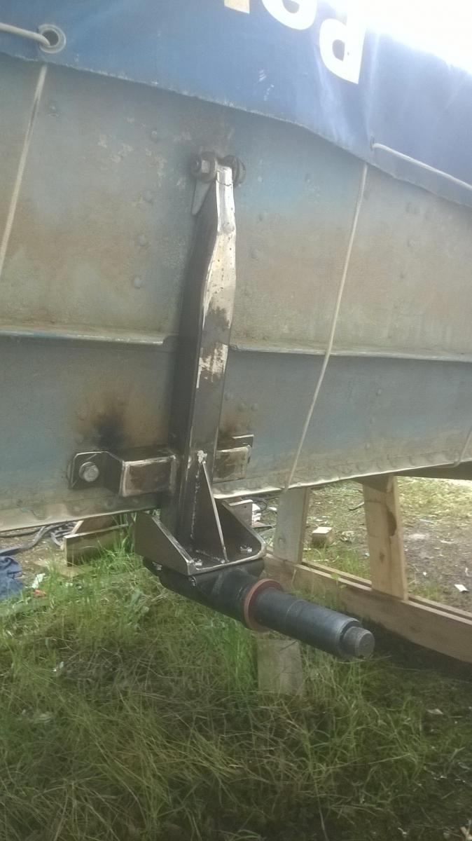

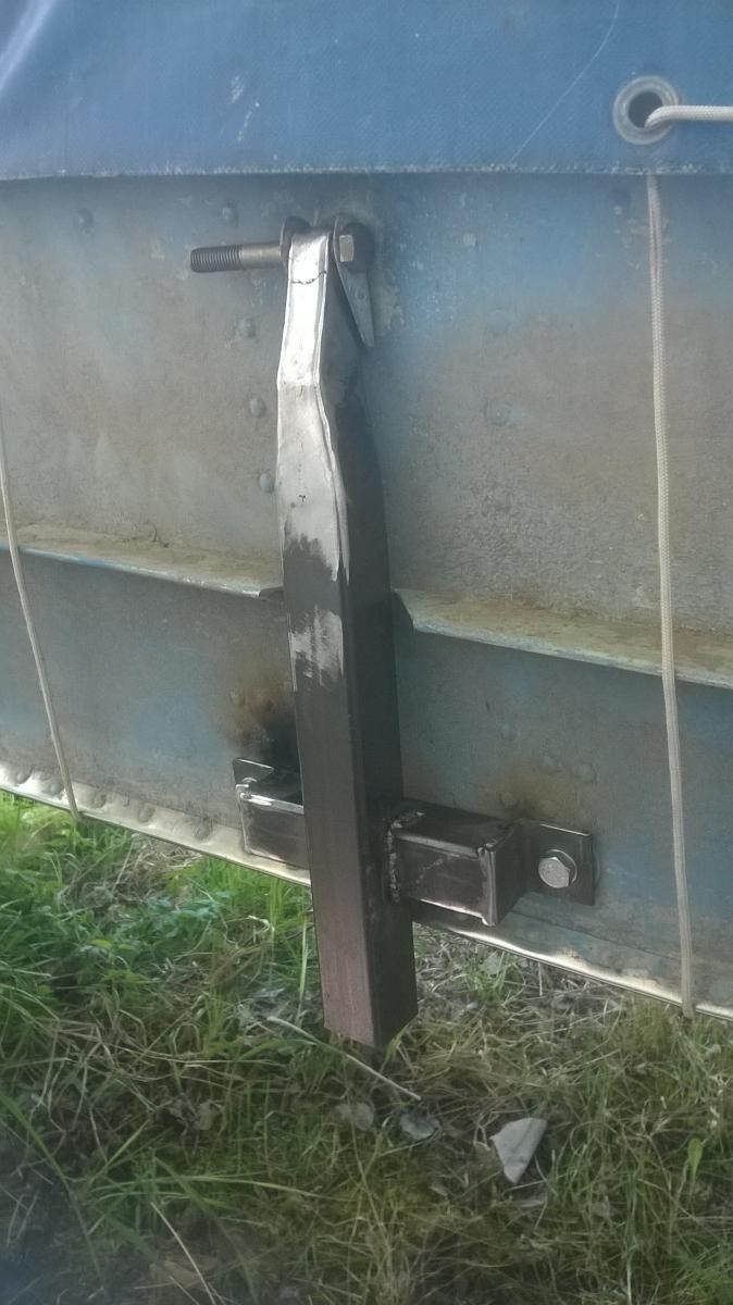

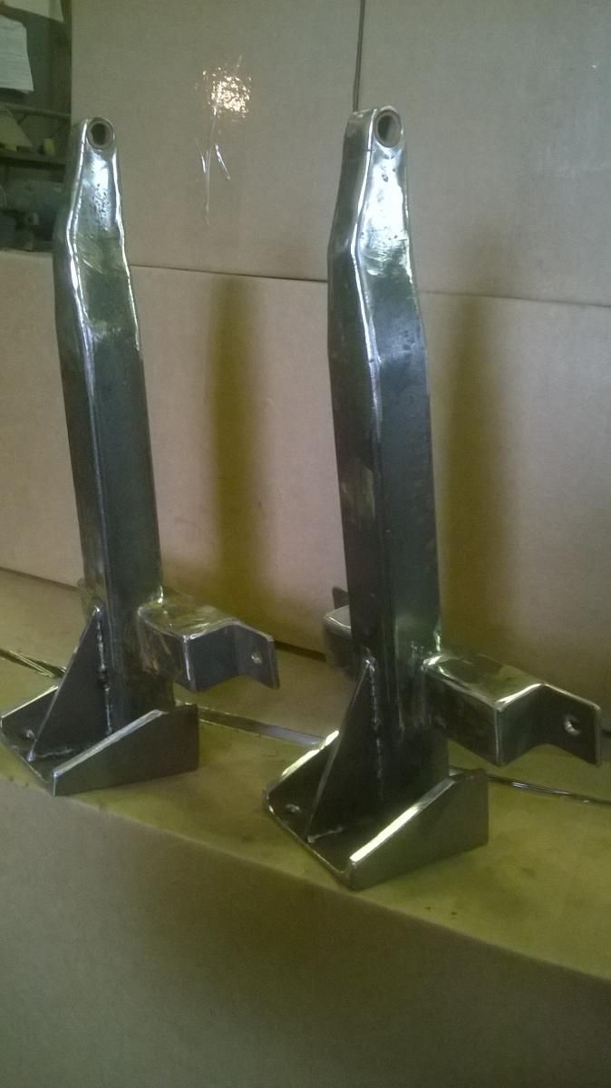

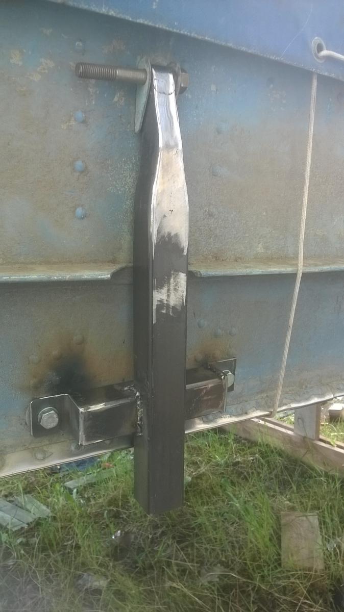

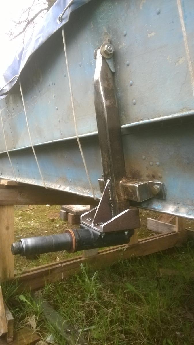

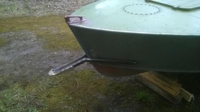

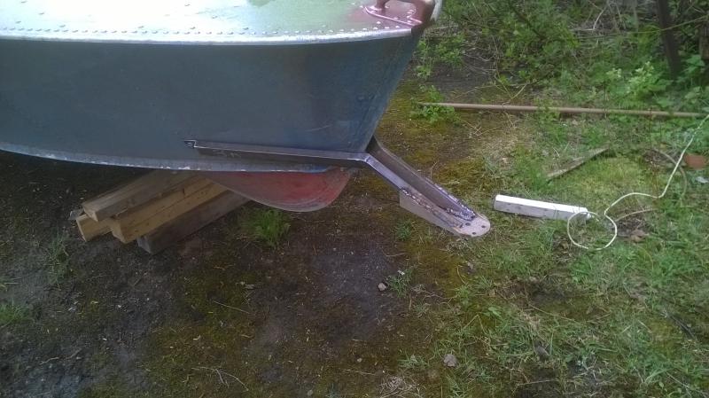

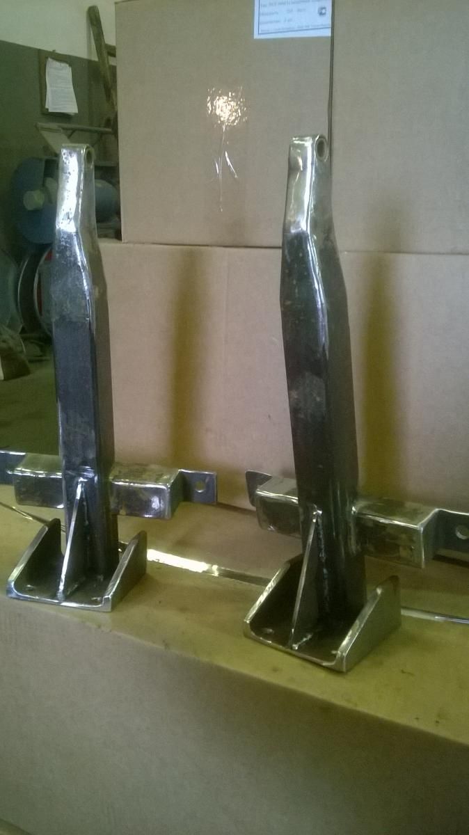

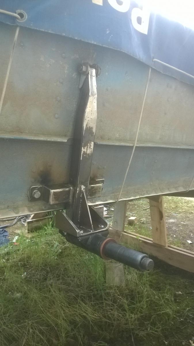

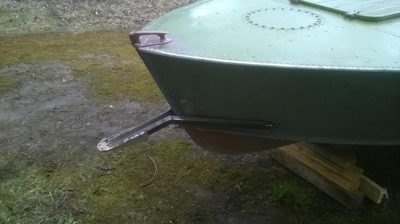

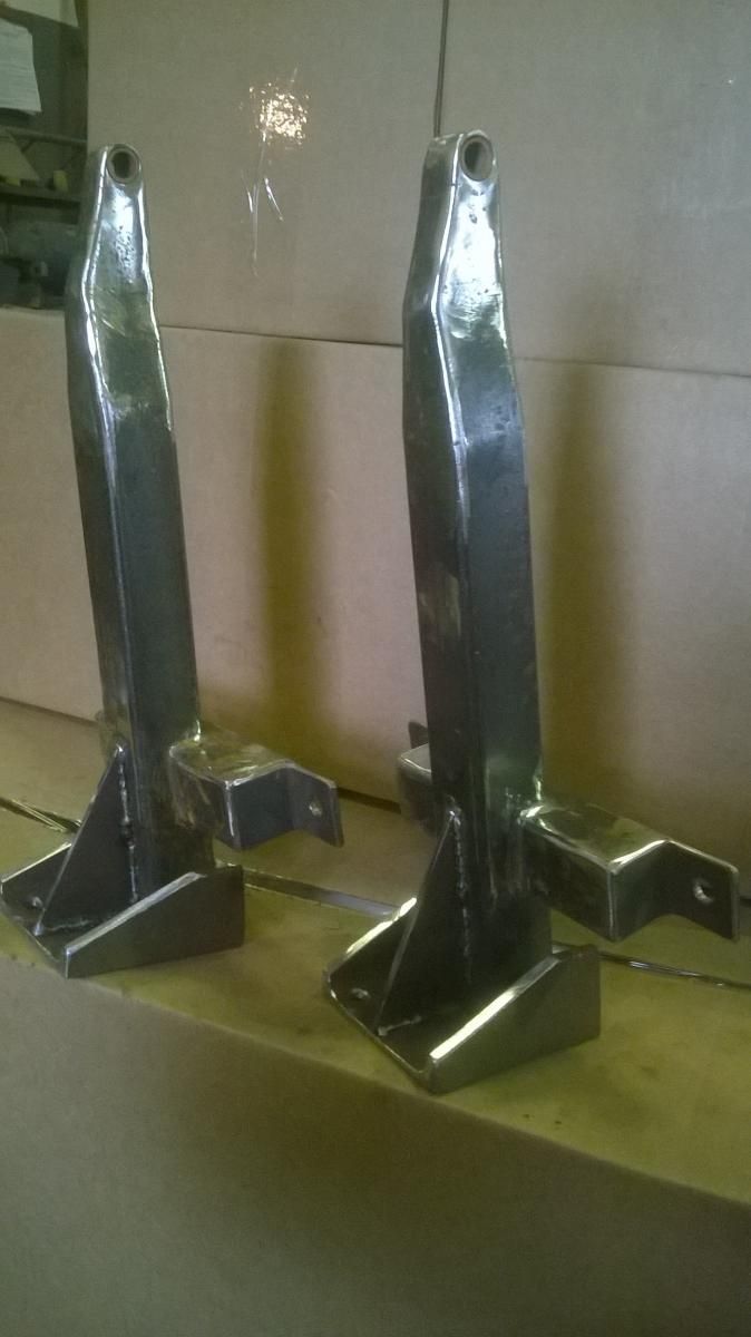

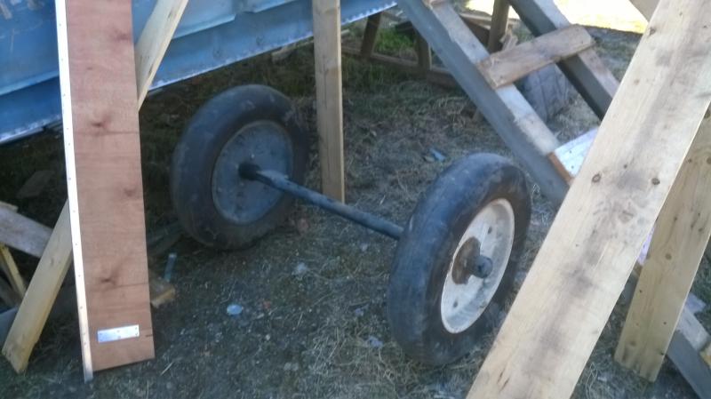

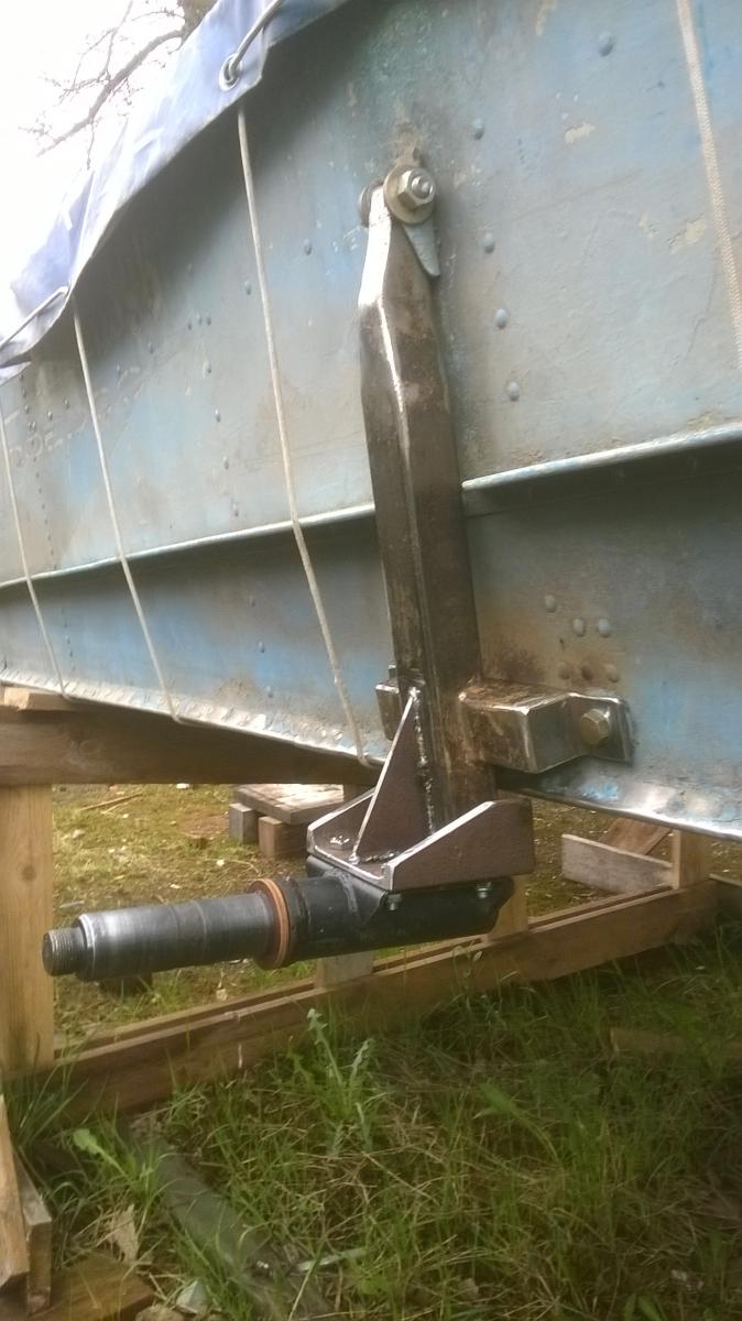

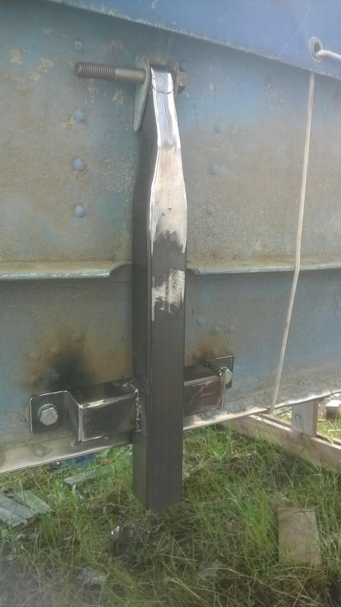

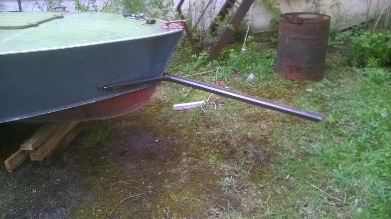

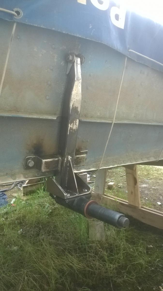

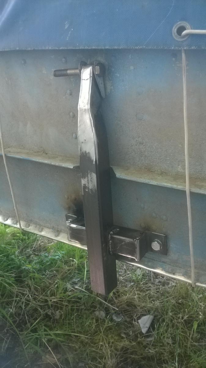

Сегодня начал делать "хода" на свой корапь. Стоит мой Прогресс на работе на улице, а у нас на участке в июне проводят соревнования ремонтно-восстановительных бригад. А лодка как раз на краю учебного полигона. Вот и приходится делать колеса, чтобы на руках в ангар не переть, да и потом пригодятся. Целый день провозился, а сделал только две ноги. Основа - профильная труба 40х40х3 и уголок такой же. Фото в процессе работы сделано, сейчас все сварочные швы зачищены и отполированы. Чернота на борту - гарь от электрода, когда прихватки ставил. Какие-то электроды некондиция, коптят, прилипают, а нормально варить не хотят. Свои-то на дачу вместе с аппаратом увез, а это гайно на работе взял.
9 411
810
Игорь Кронштадт
14.01.2013
1 335
Автобот

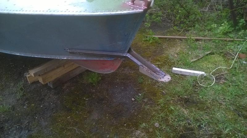

TOMOS 18

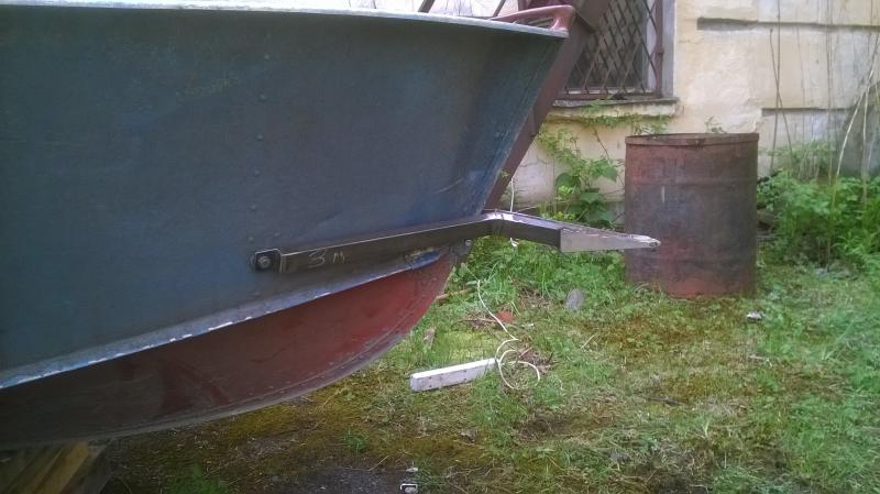

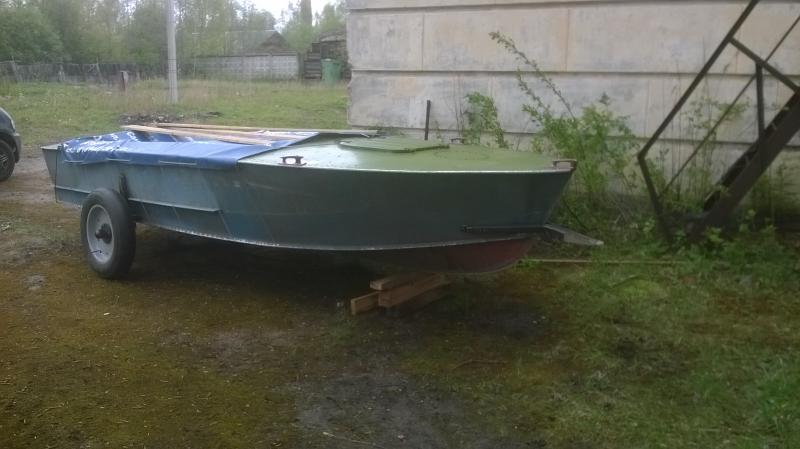

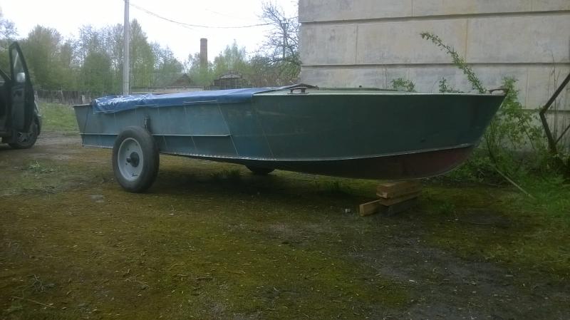

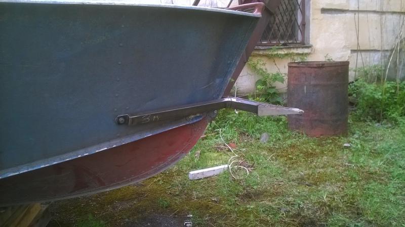

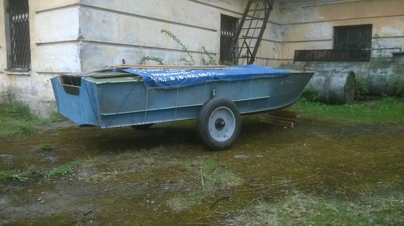

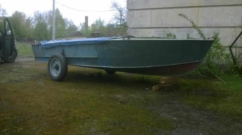

Поставил сегодня Прогресса на колеса, клиренс сейчас по килю 24см спереди, в самой низкой точке, на корме 26см. За переднюю утку покатал по двору в одно лицо без особого напряга. Мотор повесить, похоже Ц.Т. вообще на колесах будет. Начал делать дышло. На своей машине возить не думаю, поэтому сделал под рабочую УАЗ-буханку.
Игорь всё класс!!! :good: , вот только ИМХО водило дл буксировки коротковато :yes: ... да и возить её далеко на "этом" и за "это" думаю не стОит, расшатаешь всё нафик :grabli
Игорь Кронштадт
14.01.2013
1 335
Автобот
TOMOS 18
Нормальное, УАЗку подгоняли, меряли. Оно нужно-то будет лодку в ангар перетащить метров 100, да потом пару км на лодочную базу. Летом собрался авто поменять, сделаю новое под конкретный автомобиль.
Игорь Кронштадт сказал(а):
Нормальное, УАЗку подгоняли, меряли...
А повернуть?.. упираться не будет?..

TOMOS 18
За счет геометрии самой лодки градусов на 80 можно сложить. Дышло доделаю на днях, фото сделаю. Завтрева экзамен в ГИМСе, дубль два. Сдам (хочется надеяться), лодку в ангар уберу и на дачу до конца мая-отпуска праздновать уеду! :drinks:
1 354

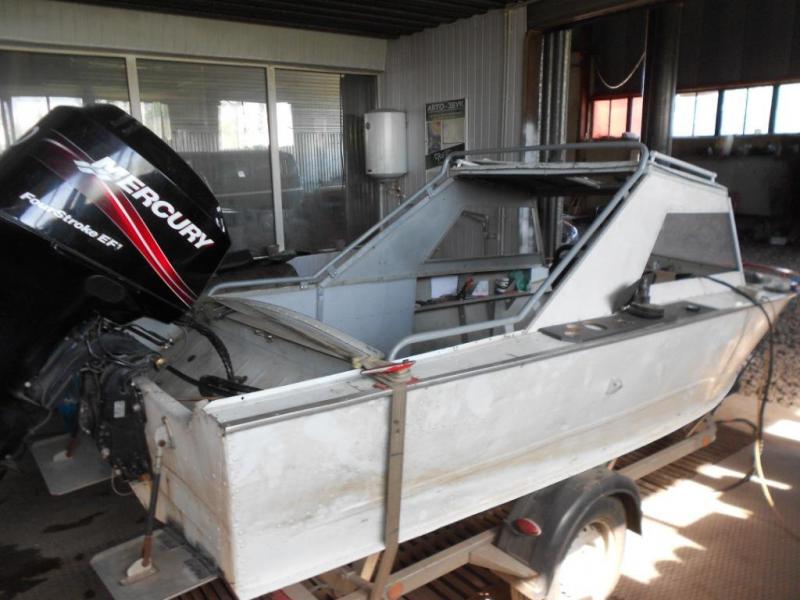

Согласен, на родрых колесах с рессорами нам возить было жалко, прицеп купили, а здесь вообще жестко. Если только веной туда а осенью обратно и пустую. На фото видно что колеса прицепа немного сзади кронштеина родных колес, это и есть центр тяжести с этим мотором, если убираем с носа якорь (трак) лодка назад перевешивает.
Игорь Кронштадт
14.01.2013
1 335
Автобот
TOMOS 18
Ребята, я писал выше, лодка делается под Финский залив. И никуда с него перевозится не будет. Доделываю Прогресса у себя на работе и колеса нужны будут пару км перевезти по асфальту до лодочной стоянки. Ну и два раза в год 4 метра из воды в лодочный гараж и обратно лодку переместить.
