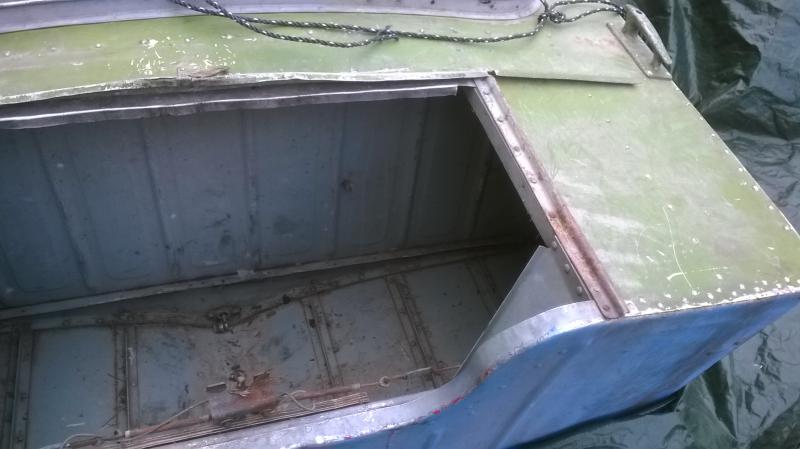

Да фигня, все. Послезавтра заведу, видно будет. Только расстроили. Ладно про мотор хватит. По заклепкам-то ничего не сказали. Можно палубу, каркас под сланями вытяжными заклепками сделать и какими?
zavitay
04.07.2012
6 355
379
Стрела
Конечно можно,посмотри,у всех ими все сверху наклепано! Мне в какой то темке транец на двойке понравился! Отлично сделан! Начинай с него,а остальное мелочь. Да никто не расстраивал, будет работать как милый!

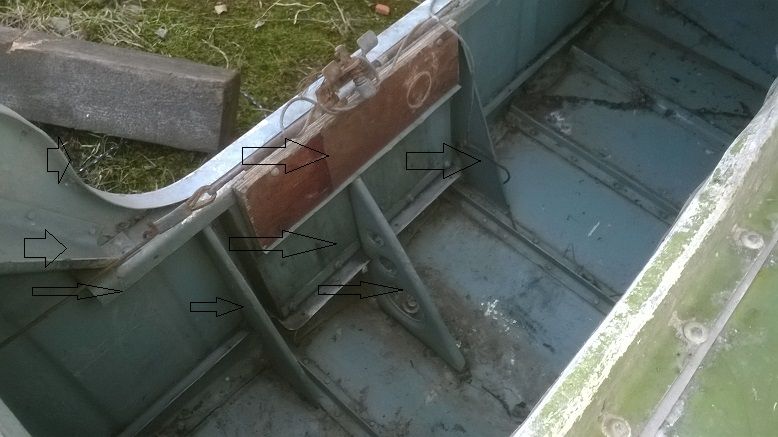

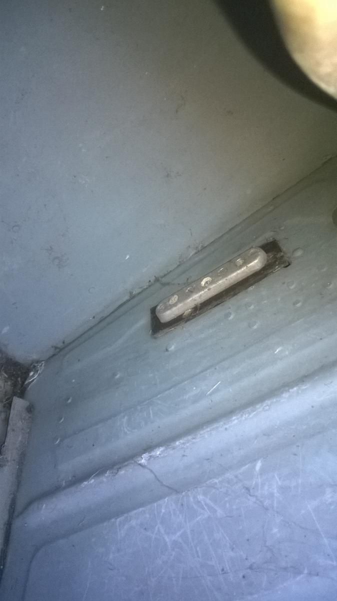

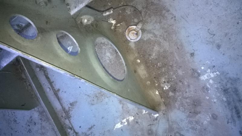

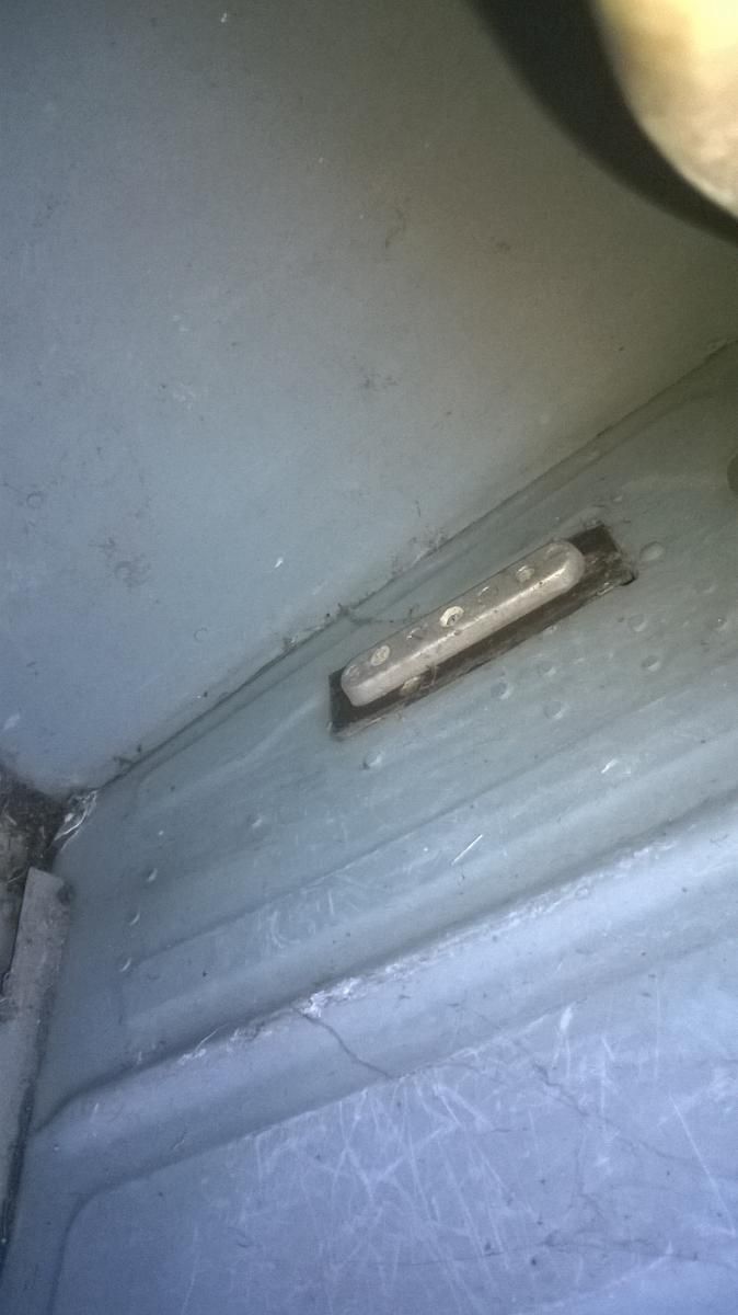

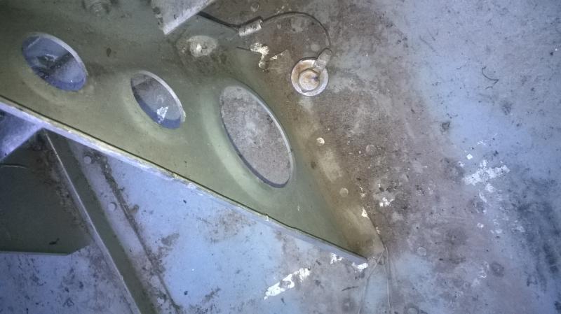

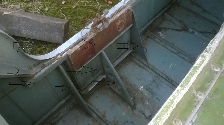

Вот еще несколько фото. На первой протектор, что ли. Но внутри, а не снаружи. Следущая - практически выдрана первая заклепка на средней косынке, или как ее правильно назвать. Видать транец мотор назад потянул. Дальше транец внутри. Для усиления надо удалить все, что у меня указано стрелками. С последующей установкой обратно. Правильно так будет или нет? Хотя верхние косынки вроде и не нужны, Боковые стороны рецесса вместо них работать будут.
910
Игорь Кронштадт сказал(а):
Вот еще несколько фото. На первой протектор, что ли...
Это кронштейн с резьбой для крепления и регулировки тросов д/у на мотор Вихрь :yes:

Во, только ща мысль стрельнула, верхние косынки оставить и привязать к ним рецесс, каким-нибудь макаром.

Я не стал ничего резать под слани,в теме все видно про мой Прог,я че то очканул,да и лишняя жесткость не помешает,поэтому только чуть подрезал кницы чтоб слани меньше пилить,размеры сланей кстати тоже там сможете найти
