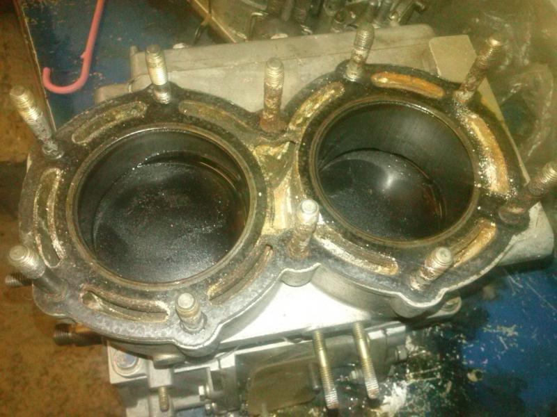

про винты в потай...
у мну на поддоне снизу вообсче неоткрученного нет.....
тока тяга скорости :pardon: :sorry:
может дейдвуд что то скрывает ?? :crazy:
и после демонтажа (разборки) тяги реверса останутся два узда дейдвуд и поддон-двигатель?

Двигатель от поддона можно отсоеденить, только после того, как отсоеденишь дейдвуд от поддона. Дейдвуд к поддону крепится болтами под шестигранник, в самой передней части дейдвуда есть пара болтов, которые утопленны, и не видны с первого взгляда. Посчитай количество болтов, у меня их 6 штук, у тебя тоже должно быть не меньше. Не думаю, что держит тяга реверса, скорее герметик (конечно если все болты вывернул)
А вот когда снимешь дейдвуд, только после этого, ты сможешь отсоеденить двигатель от поддона. Он крепится тремя болтами под отвертку ( плоскую, либо крестовую) кажется все :)

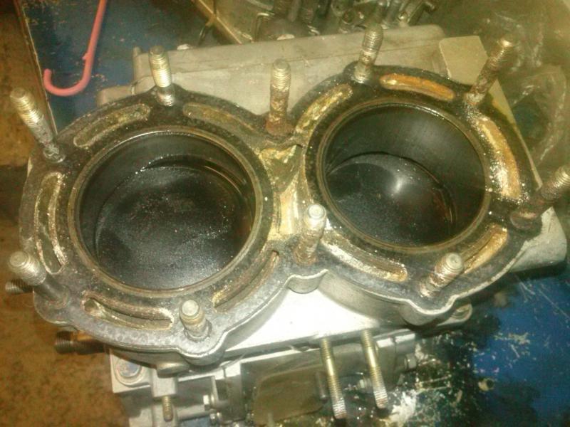

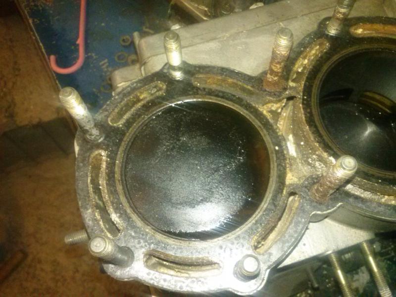

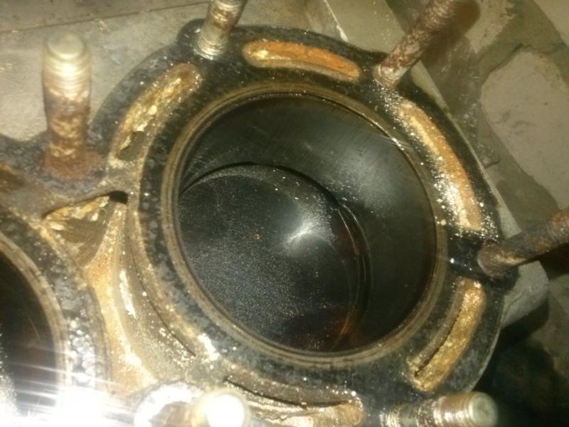

разбирай дальше, проверь износ колец (вверху посреди и снизу цилиндра тепловой зазор не более 1,0мм по памяти) и выроботку цилиндров (по уму микрометром, без ума просто пальцем в верхней части на наличие бурта), шкрябай от нагара поршня.
кольцам верю....... исходя из опыта компрессия есть :good: :hahaha:
выработки не наблюдаю....
поршня шкрябать смысла не вижу - клапанов нет. а в енти отверстия самолет со скрипом пролетит... :crazy:

а с головкой-то что? точенная она ?

проверь износ поршневого пальца и люфт шатуна коленвала на шейке. Шкрябать обязательно, вся сия грязь тебе там ни к чему, да и движка у тебя расколота.
Сальники ткни пальцем, если дубовые - меняй. Если прослабли (сальник должен туго заходить на коленвал) тоже меняй.
Дополню. Рабочая кромка сальника дожна быть не сильно изношена (острая, т.е. не сильно плоская, даже если еще одевается без люфта). Иначе сегодня создется герметичность узла, завтра уже нет.

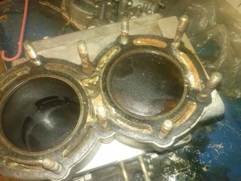

злобный_гоблин сказал(а):
ну наконец-то я решился...... взял рабочую голову и вскрыл.....
зеркала гтльз считаю карошие , выработок и раковин нет, элипсность правда не мерил..... но колечки вроде не запавшие.....
вопрос:
головку то я прошлифую...... а потом прокладку новую и на герметик...... или енту оставить...?
склоняюсь поставить новую и герметик с двух сторон....
Сто раз уже писал: прокладку ГБЦ на герметик ставить нельзя! Если не сильно "выжатая", то оставь.
1 362
А почему нельзя? Первый раз посмотрев на прокладку, офигел от качества, и решил что это чудо надо ставить только на герметик. Герметик использую высоко температурный(300 градусов "виктор рейц) перегревы выдерживал жуткие. Но прокладка становится одноразовая, хрен отдерешь. Кстати вопрос у всех в магазинах прокладки продаются кривые по дыркам, или только у нас в Нижнем?
