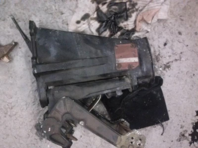

пробую еще раз
злобный_гоблин
20.01.2014
василий
прогресс 2
вихрь 30.....
Re: примите в осчество новенького, заболевшего вихрем
удалось!!!!
на ноге сбоку откудато ранее было дыра ))
поентому хочу другую.

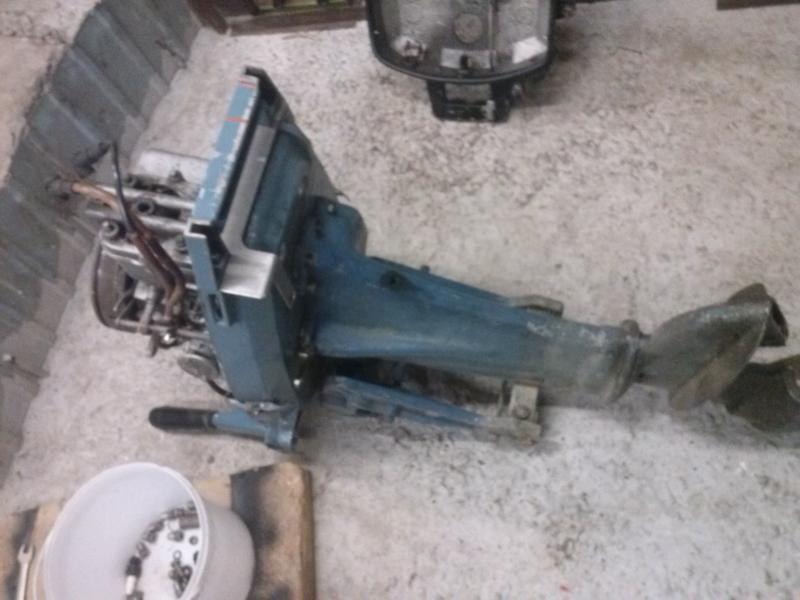

вот от этого мотора хочу ногу и поддон.

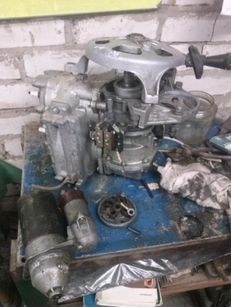

Re: примите в обсчество новенького, заболевшего вихрем
вот это будет мой мотор и стартер
Эта "дыра" = лючек для соединения разъёмной тяги реверса :yes:

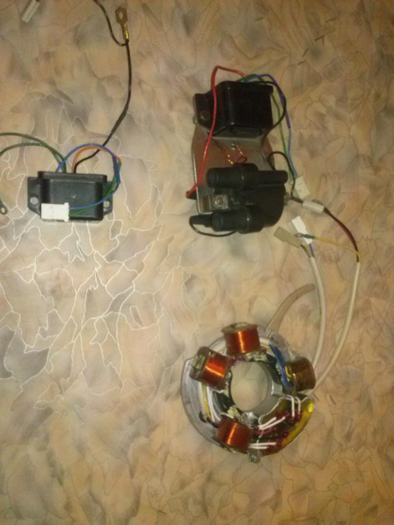

вот уже готово зажигание .... и зип к нему.....

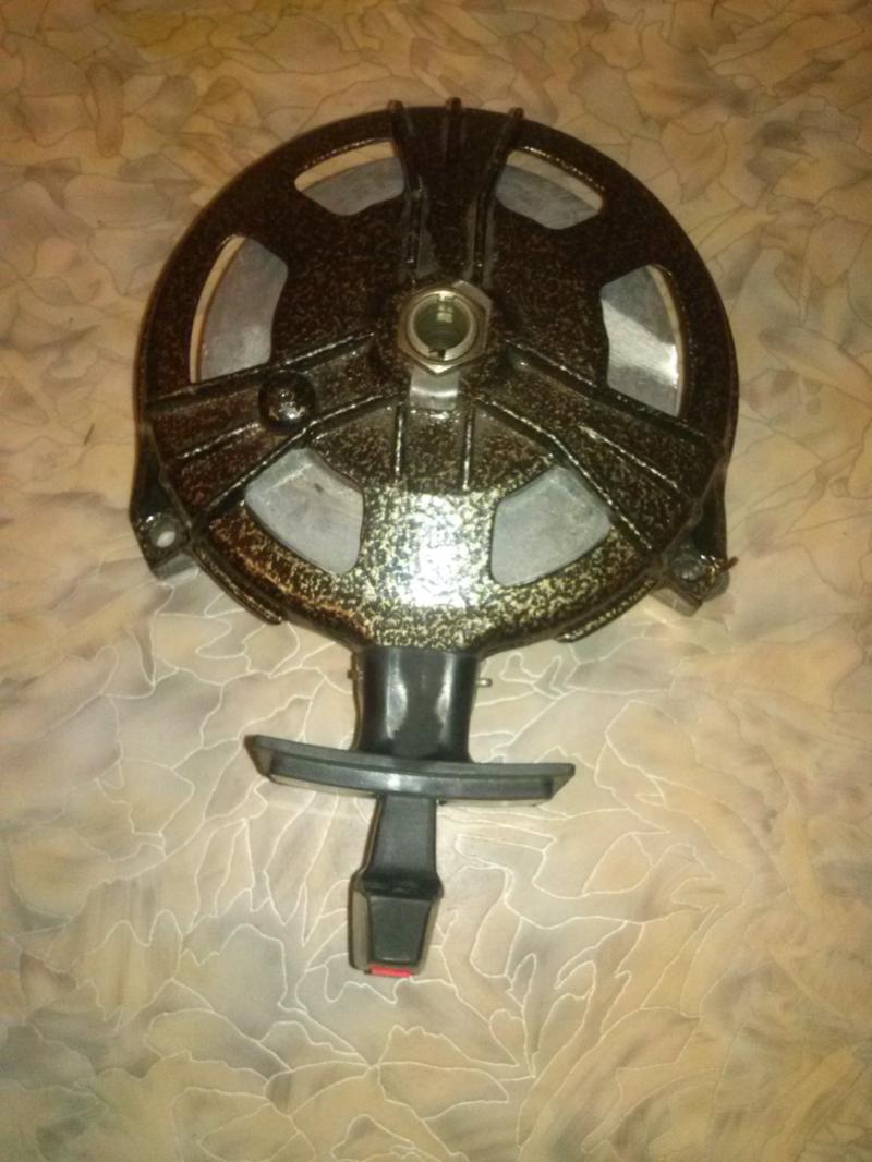

ну и не всякий случай новенький ручной стартер......
ЗЫ а тяга реверса не разъемная у мну на ентом моторе однако

Правильно Дима говорит.А вот ты Василий не поясняешь почему ты хочешь ногу поменять.Я бы себе не менял и объсню почему.У вихря-30 нога лучше чем у в-20 потому что выхлоп сделан правильнее а без разъёмной тяги вообще вихря геморойно обслуживать в ремонте помпы весь мотор надо снимать.Так что предыдущий хозяин правильно сделал что тяга разъёмная.

повторяю........ тяга не разъемная...
