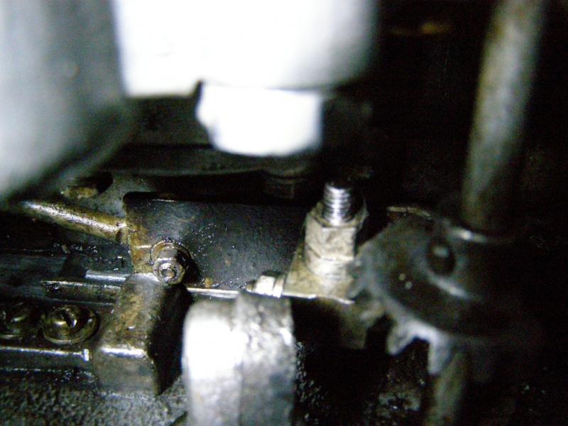

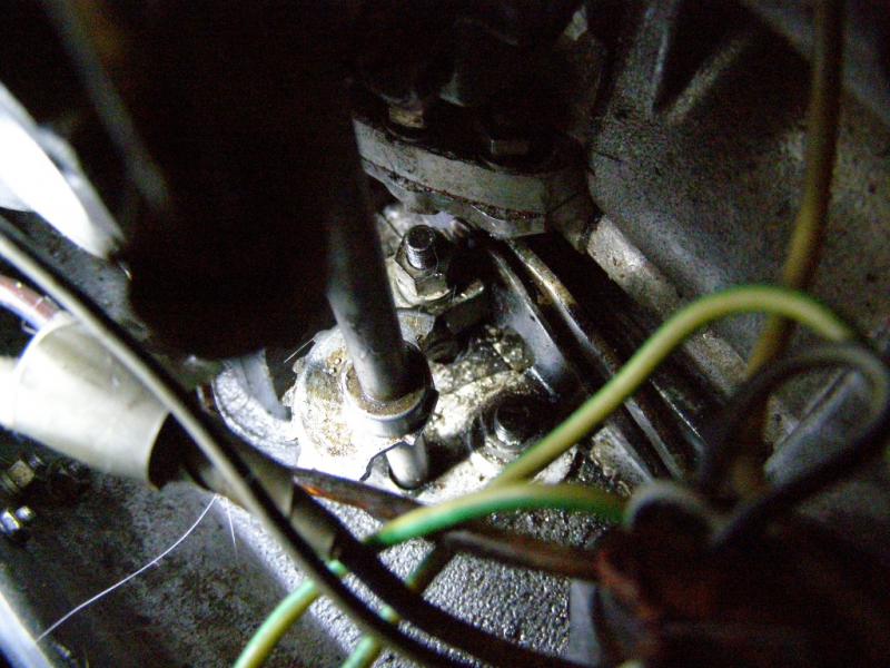

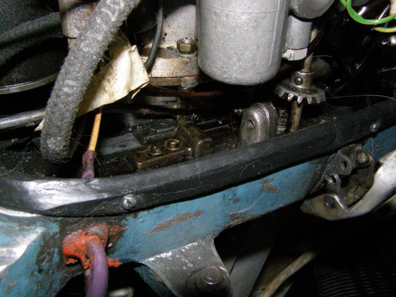

так как зажигание у мну будет мв2 модифицированное , то как я понимаю (а пока не понимаю) все будет соединяться вот через енту штуку??? как она называется хз.

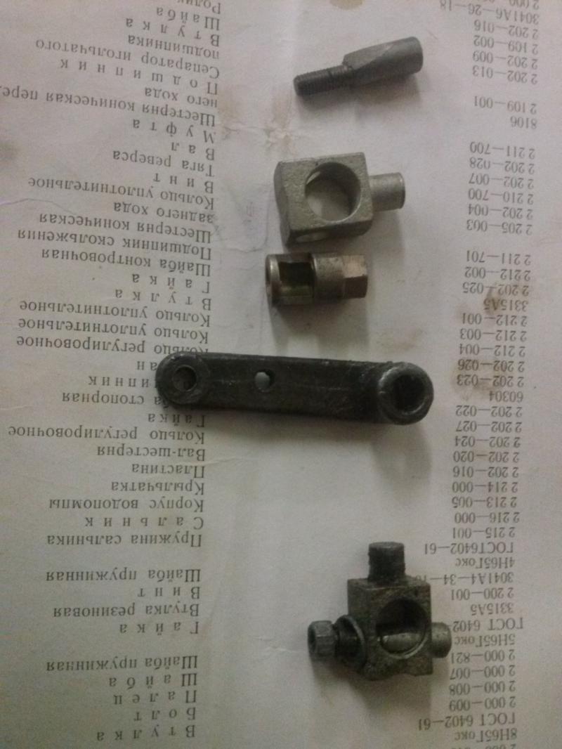

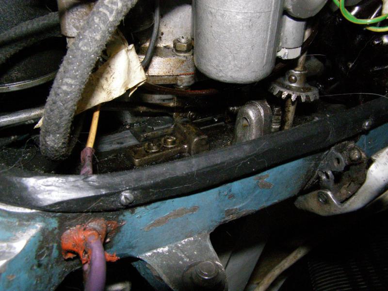

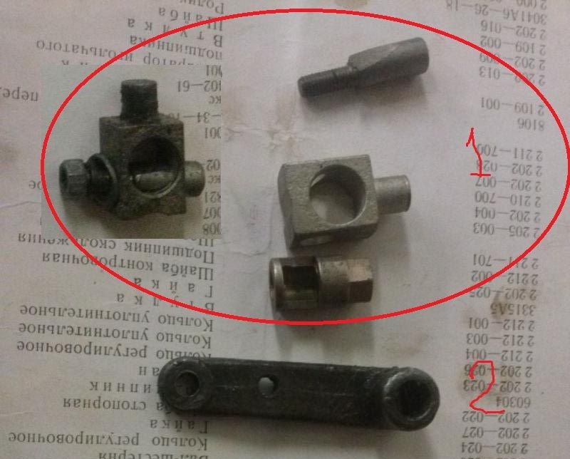

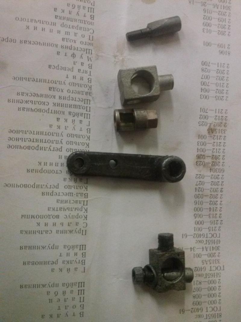

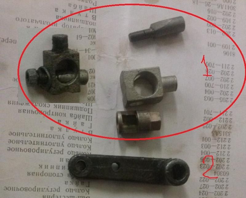

нашел в мешке какие то железки......
помогите опознать куда это....
в каталоге не нашел((((((

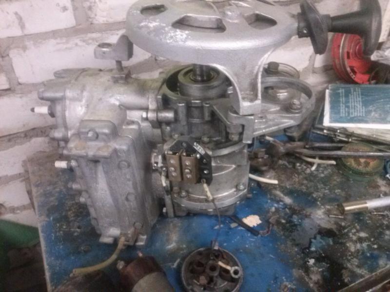

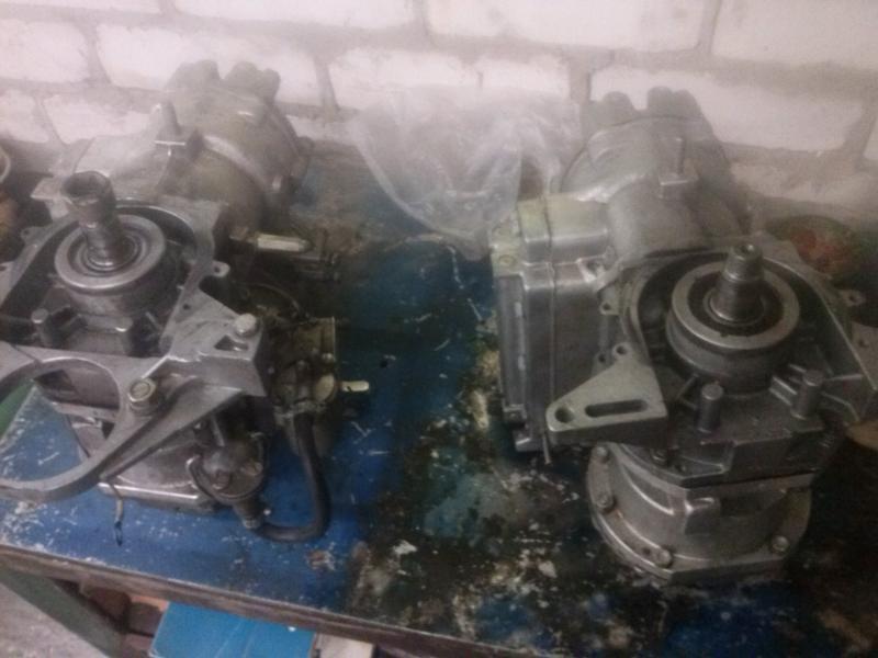

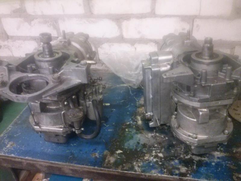

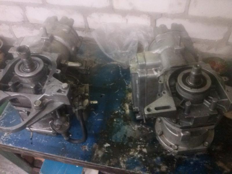

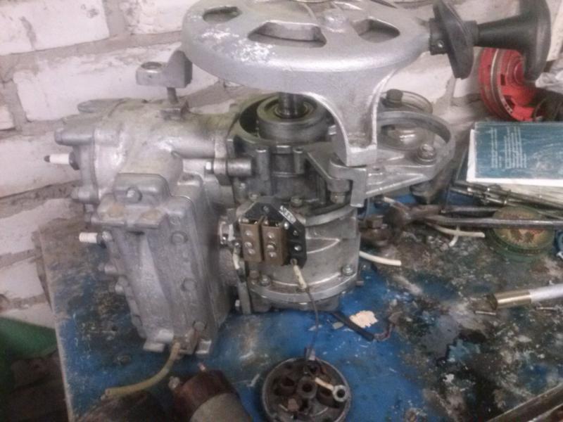

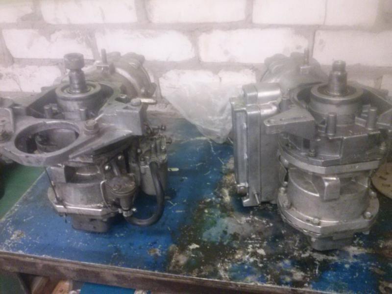

добрался до собственно мотора.......
назовем это творение изделием. , нет, не так ИЗДЕЛИЕ!
их есть 2 штуки у меня.
обы они на фото.
слева теоретически рабочая машинка, седло под маховик с раковинами но терпимо.....
справа машинка после капиталки..... седло под маховик в идале......
компрессия есть у обоих.
первая хз 76 или 92......
вторая вроде 76
вопрос:
рука у меня что то пока не подымается головку снимать ни на одной для шлифовкт на 1 мм под 92 бензин..
какую вскрывать. вот в чем вопрос, товарисчи? (с)

мАХОВИК ПРИТИРАЙ ПАСТОЙ АЛМАЗНОЙ а мотор сам смотри сальники, подшибники, пальцы ,компресию можь там всё в порядке

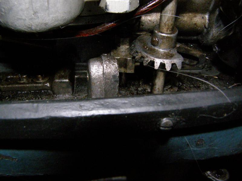

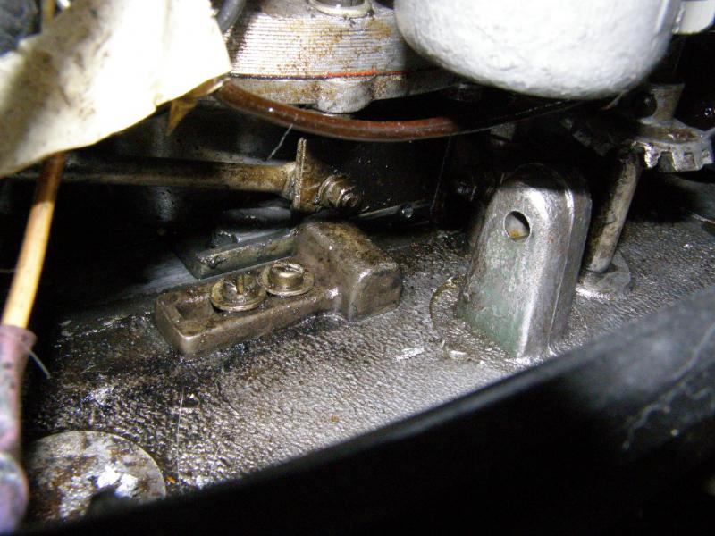

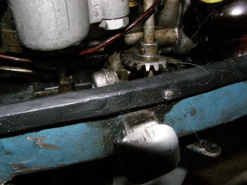

Re: примите в обсчество новенького, заболевшего вихрем

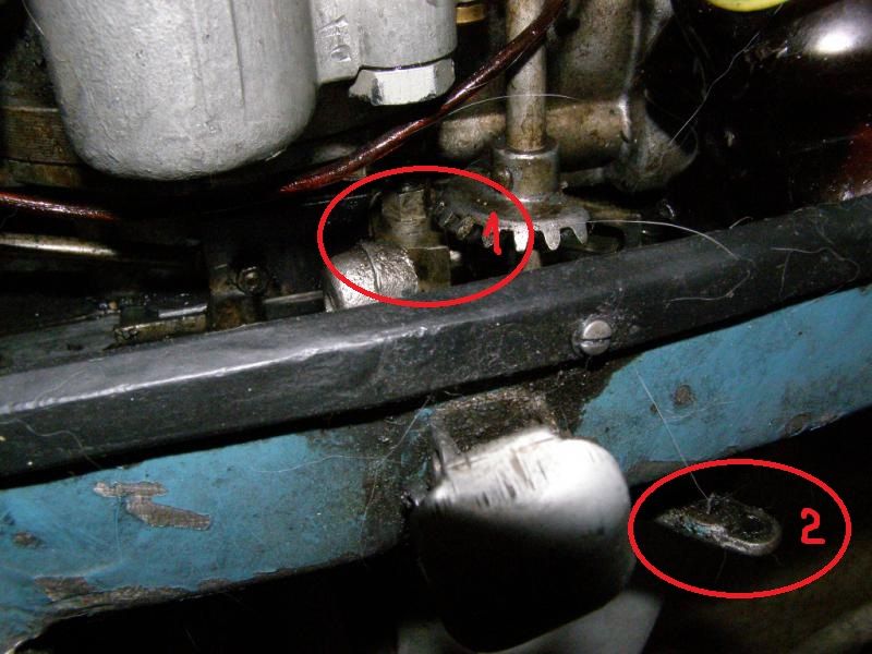

1- регулиробка переключения скорости...накручивается на тягу что с редуктора выходит
2- гычаг газа для дистанционки ...ставится на тягу опережения зажагания (газ) на выходе снизу падона

Маховик алмазом лучше не притирать.Для экого применяй карбид титана зернистостью 17-40(при удовлетворительном состоянии конусов коленвала и маховика)

сидько.Как раз и имел в виду то что конус у одного вихря у него не удовлитворителен и в раковинах.

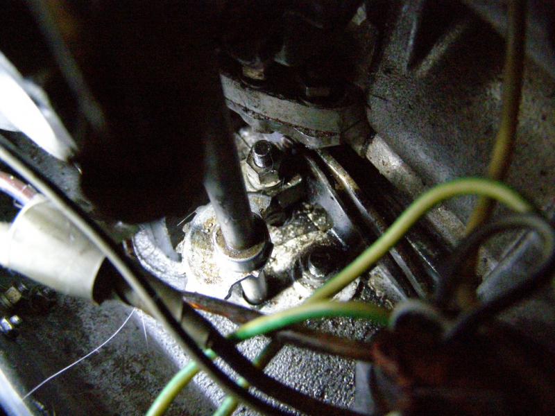

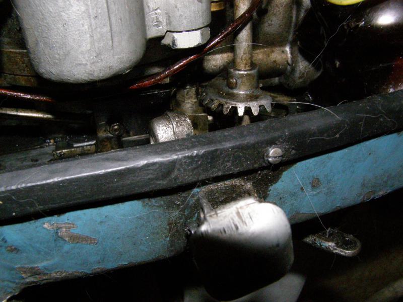

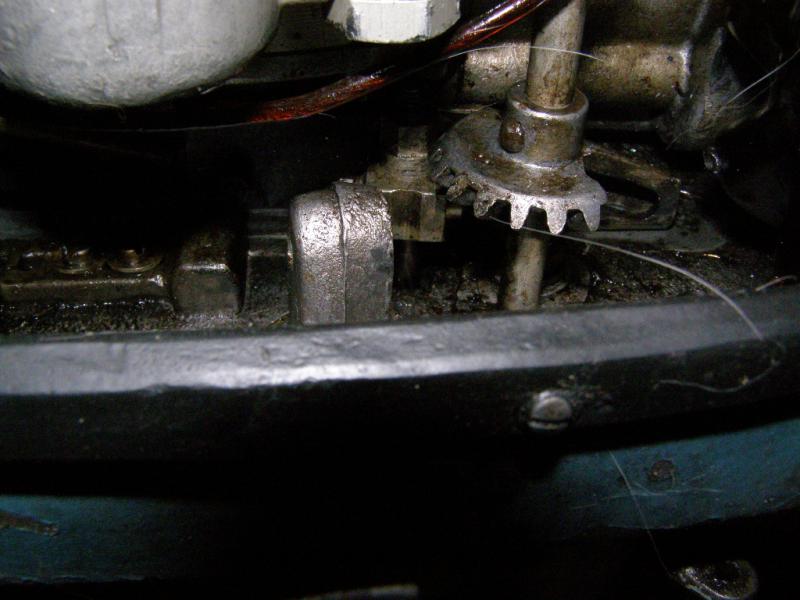

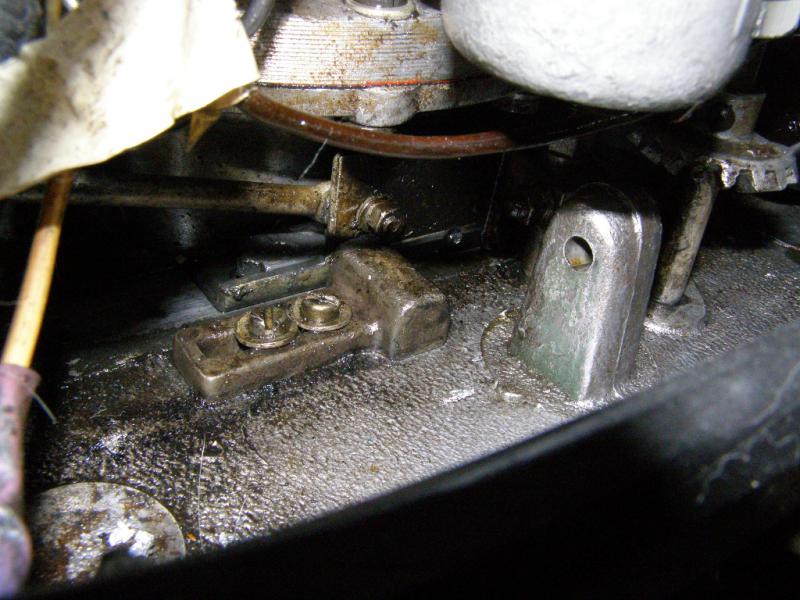

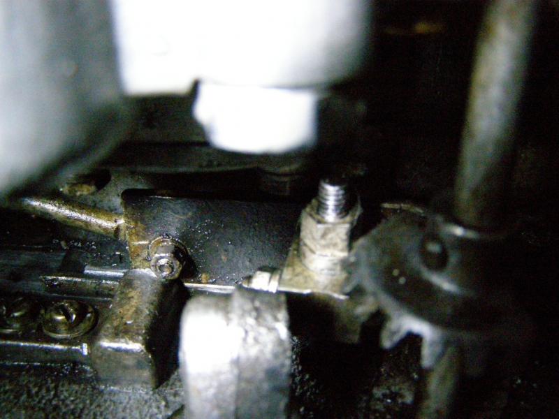

Сделал фото размещения узла, где стоят эти делали...
Качество не очень, неудобно фотографировать, но в целом все поймешь....
Александр Marx-0 извеняюсь отдолжил твое фото :pardon:

Ниче Сань.... Было бы с пользой!!!!

про мотор:
вопрос какой вскрывать?? или забить и просто лить 92 + масло 1:50 ??????
поедет ли? каковы последствия?
Женек
12.09.2011
507
Казанка 5
Вихрь 30 Р, 30 Э
Вскрывай оба, там и выяснишь какой мотор на каком топливе ходил. Там же не сложно, единственное что страдает при вскрытии это прокладка головки блока. Заодно (если нужно) поршни и головки от нагара почистишь.
Естественно, лучше притирать абразивной пастой. Алмазной доводка окончательная, но я ей вообще никогда не пользуюсь.. Хорошо притирается и стеклопастой: кусок стекла на рельсы, а после того ка пройдет поезд или трамвай порошок готовый. Смешивается с густым маслом и притирочная паста готовая. Если нет возможности приобрести готовую, мало ли. :)

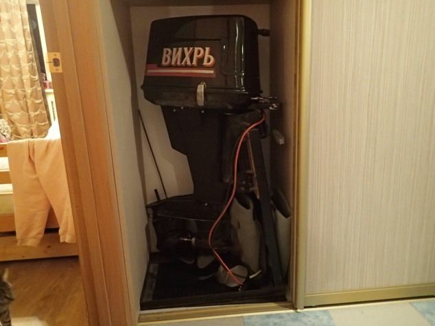

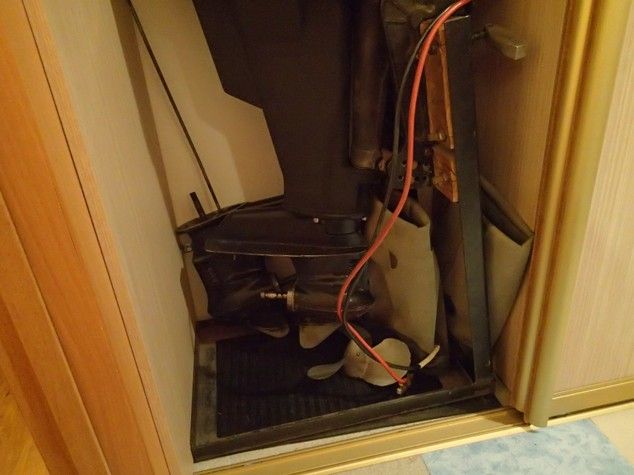

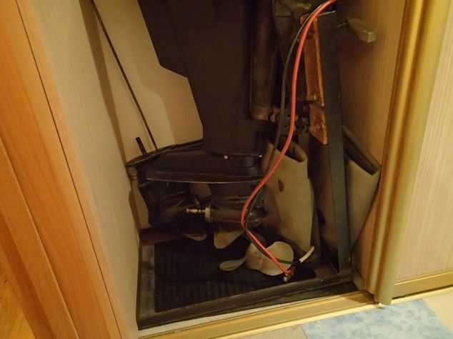

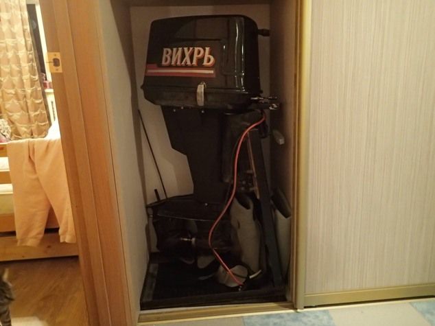

У меня моторы стоят вот так на зимнем хранении. Если в мастерской на балконе, то на той же стойке.
Вот стойка более близко.
Шкаф лично МОЙ ;) и ниши под моторы сделаны на заказ, и полочек всяких много под запчасти и рыбацкое....

Константин, Здорово!!!!
Чистенько и уютно... Вихрю с тобой повезло!

А мне с женой :D , которая всё это хозяйство позволяет держать дома!!!! И Вихрь в благодарность всегда радует меня своей безупречной работой :) .

Моему Вихрю тоже повезло. :)
